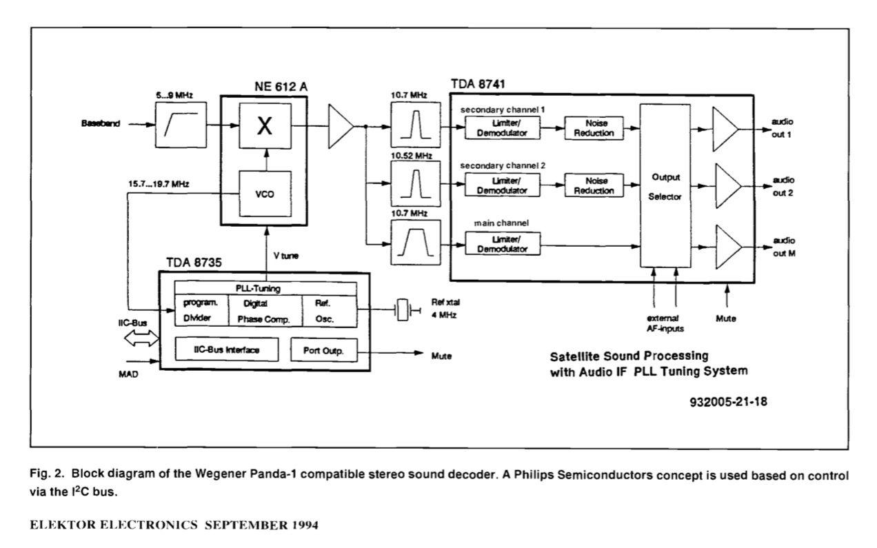

Hello,
J’ai retrouvé un article sur le Wegener Panda 1 dans une revue Elektor de 1994. Il est évident que le « concurrent » J17 est bien moins complexe et sophistiqué mais il exploite toutefois certains traitements similaires.
Pour récupérer l’article sur le Wegener Panda 1 :
https://worldradiohistory.com/UK/Elektor/90s/Elektor-1994-09.pdf

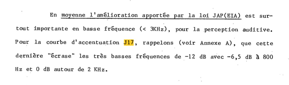

Dans un rapport d’un organisme public du Canada, le J17 est abordé et ses limites assez bien expliquées : Le J17 « écrase » les très basses fréquences de -12dB depuis -65dB à 800Hz jusqu’à zéro dB autour de 2 kHz.
Comme expliqué par marceljack, cela explique le problème évoqué avec le traitement audio du décodeur Canal+ D11.
https://publications.gc.ca/collections/collection_2020/isde-ised/Co24/Co24-3-1-85-072-fra.pdf
Extrait :

Diagramme de principe du Wegener Panda 1 (cliquer sur l’image) :
