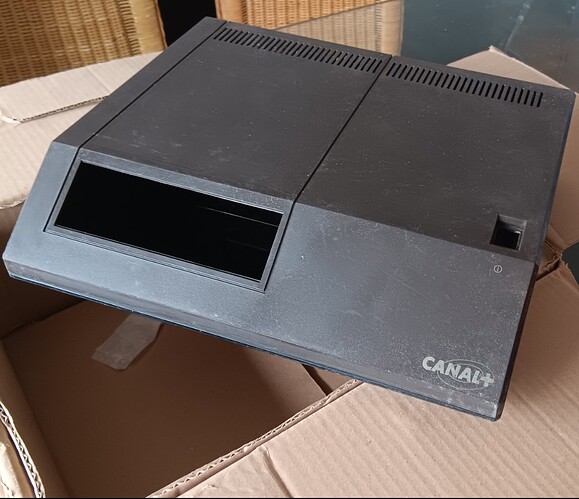

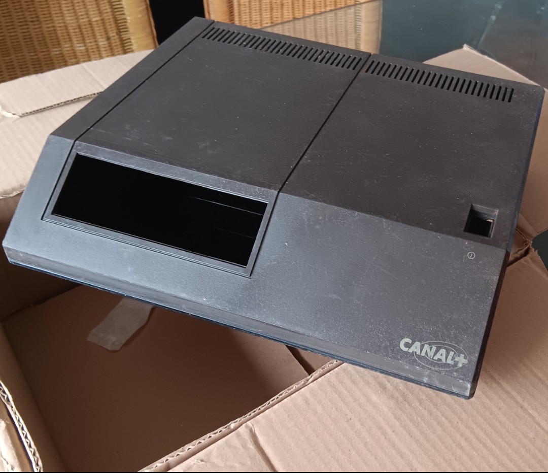

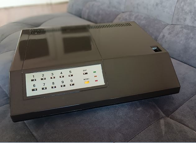

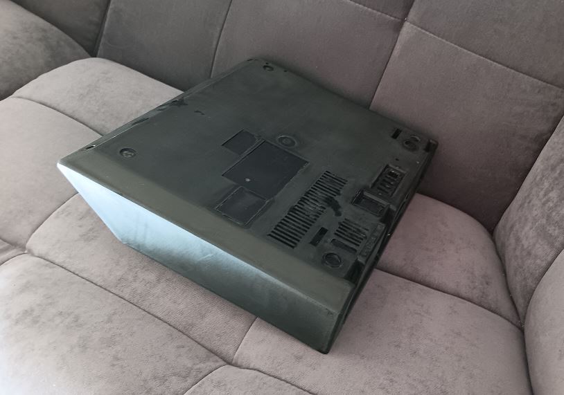

Je ne pouvais pas te fournir le boîtier D11dans cet état plus que pitoyable !
Alors je lui ai fait une restauration à 90% (j’ai pas pu faire mieux) mais il est plus présentable et bien plus agréable à l’œil maintenant !
Du coup plus de logo mais il est propre de l’extérieur !
Ponçage à l’eau : P500, P800, P1500 et P3000 et polissage !
Tu auras un boîtier du coup unique… :wink:

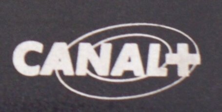

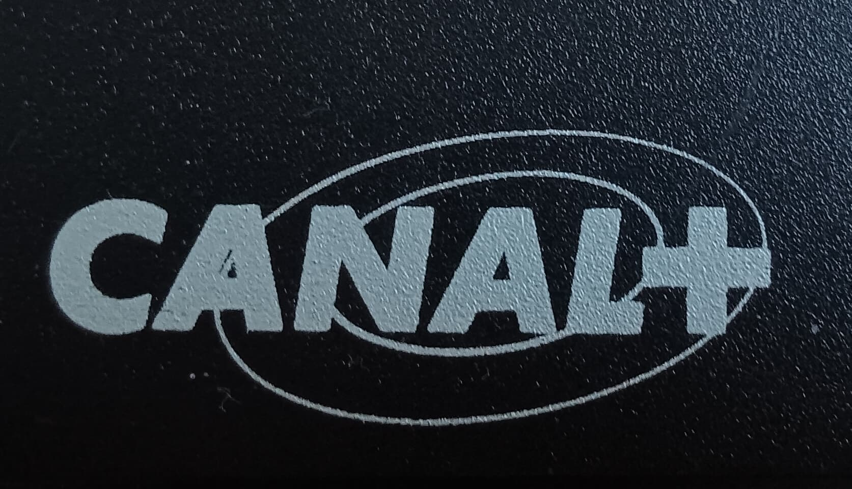

Pour avoir de nouveau le logo : la technique du pochoir, avec petite bombe de peinture blanche.
Ou la solution de type tampon en forme de logo canal+, transfert par calque, mais plus complexe que le pochoir,
Ou faire fabriquer un adhésif.
Salut Mannix
Je laisserai à weti le soin de le faire s’il le souhaite (pochoir + bombe mais je ne suis pas du tout convaincu = bavures peinture) et puis ce boîtier revient de très loin et franchement je le trouve plutôt pas mal (plus moderne) car de nos jours tous les appareils ont une surface lisse…
Pour la Typo je penserai plus à voir sur le web car il y a des sites qui proposent à la demande des autocollants sur mesure pour pas grand chose :wink:

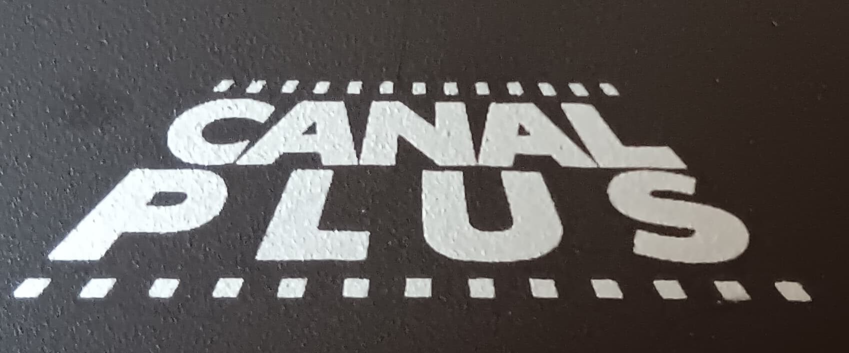

Il y a en effet des sites en ligne qui permettent la création de pochoirs à partir d’une image, d’un fichier.
Une fois le pochoir reçu on peut s’entraîner sur des surfaces plastiques similaires à celle du décodeur, pour tester les encres, le type de peinture qui accroche bien sans faire de pâté :smile:.
ou bien faire faire la matrice qui estampille la typo mais ce n’est pas le même coup :sweat:
Là il a le choix : logo 87, 84 et 86

Super !
Merci pour ce travail
Il me tarde de découvrir ce boîtier unique
et j’ai effectivement deux solutions :
Appliquer un logo après avoir trouvé la meilleure solution ou me venter d’avoir récupéré le boîtier présent à côté d’André Rousselet sur cette photo
