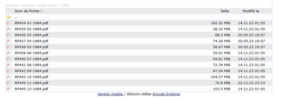

tous les N° de radioplans 1984 sont sur retronic

C’est la version modifiée pour décembre 1984, expurgée de l’article sur le décodeur qu’on trouve sur retronik.fr, c’est indiqué d’ailleurs sur la première page par l’équipe de rédaction.
Moi ce que j’aimerais c’est qu’un possesseur de la revue (la version d’avant la censure judiciaire) fasse un scan en couleurs en haute résolution de l’article censurée, vu que les risques sont quasi inexistants vu l’ancienneté de la condamnation, et le fait que le discret11 est obsolète.
Ce qu’on trouve sur internet ce sont des photocopies noir et blanc d’époque (parfois des photocopies de photocopies), qui ont été ensuite scannées dans les années 2000, leur qualité est assez médiocre.
