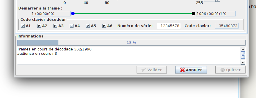

J’ai la réponse sur ce débat du nombre de niveau d’audience utilisé pour le code tournant,
en 2017 TDA4650 m’avait fourni un fichier vidéo issu d’une capture V2000 qu’il avait faite dans les années 80, il y avait un contenu crypté en discret11 avec le code tournant,
avec Cryptimage j’avais pu restaurer les lignes 310 et 622 (qui étaient peu lisibles à cause de la bande vidéo abîmée), et j’ai pu décoder la vidéo, il y avait 3 niveaux d’audience utilisés :
  • l’audience 3 pendant les premières minutes de la vidéo,
  • puis l’audience 1 pendant quelques secondes au moment où le jingle canal+ apparait
  • puis l’audience 2
On peut voir le niveau d’audience défiler dans la fenêtre de log de Cryptimage en décryptant ce fichier d’époque, mot de 16 bits : 30422,
Je remarque donc que le changement de niveau d’audience n’est pas fait à une cadence fixe, étant donné que l’audience 3 dure plus longtemps que le 1 et le 2 dans cette archive vidéo (qui n’a pas de son, c’est normal).

comment on fait pour le fichier log je le trouve pas ?
Ce n’est pas dans le fichier log mais dans la petite fenêtre « informations » en bas de l’interface graphique :
Si tu ne la vois pas alors avec la souris essaie d’agrandir le bas de la fenêtre en tirant le bord vers le bas.

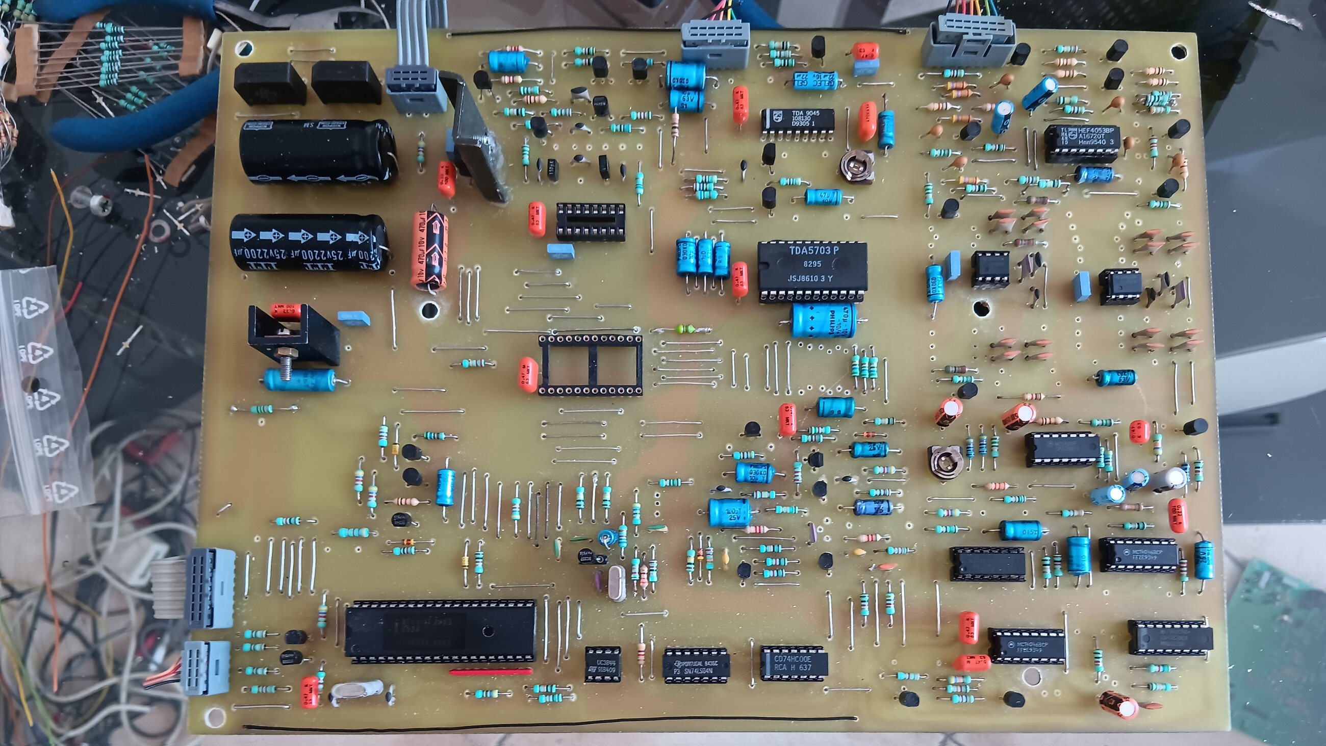

J’ai reçu aujourd’hui des CI, il m’en manque encore un ! En voyant les difficultés à trouver des TDA5702P Dreambox m’a dirigé vers un TDA8702P qui est son 100% équivalent !
je dois recevoir une grosse commande de ce qui manque dans la semaine mais quelques autres composants n’arriveront qu’en juin ‹ ‹ Taïwan › › oblige…
Ce qui est plutôt cool c’est que j’ai pu réunir l’intégralité des connecteurs d’origine sur les cartes.
Je vais maintenant pouvoir m’atteler à la production du clavier et de la carte fille qui va venir à la place du PCB1316P
(En espèrent sincèrement que tout ceci donnera envie à d’autres de se faire un décodeur vu au prix qu’ils se vendent à présent…)

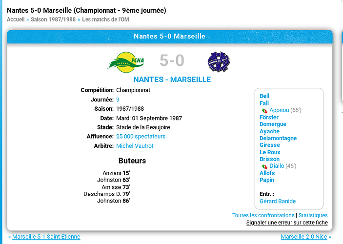

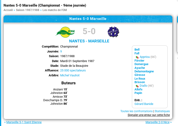

Oui l’extrait date probablement de cette période, entre 1986 et grand maximum janvier 1989, vu qu’on voit Reagan sur la bande-annonce et que son second mandat s’est terminé le 20 janvier 1989.
Sur les autres extraits de TDA4650 de la même époque on voit un match de foot Nantes - Marseille arbitré par Michel Vautrot et qui a eu lieu à Nantes, on reconnaît facilement les joueurs sur le terrain, en tenant compte de tout cela on peut en déduire la date de ce match : mardi 1er septembre 1987 :
Le match décodé est visible ici, ça a été posté par quelqu’un sur dailymotion :
https://www.dailymotion.com/video/x2myx8j
On y voit Didier Deschamps, tout jeune à l’époque (18 ans), qui jouait pour Nantes :grin:.

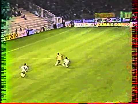

Une autre version sur youtube, où l’on voit les franches de décodage à gauche et à droite :
Excellent cet extrait Mannix !
Oui la bande à gauche à été retiré dans la période 88 je crois car beaucoup d’abonnés s’en plaignaient mais n’avait-elle pas été mise au départ pour condamné les premiers décodeurs pirates ?
(Au passage les lignes de ce déco étaient bien ajustées et ce n’était pas toujours le cas)
