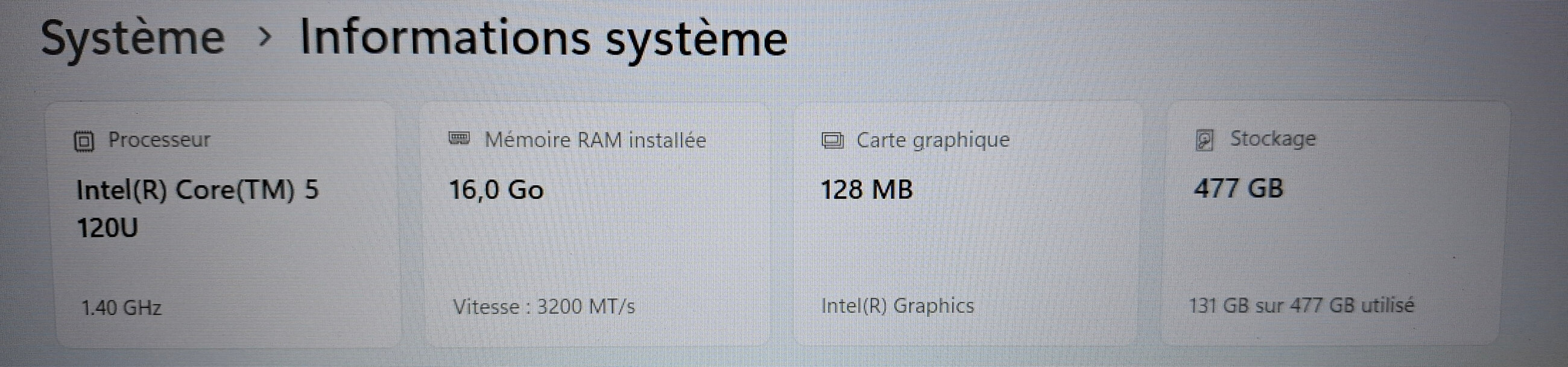

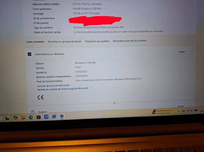

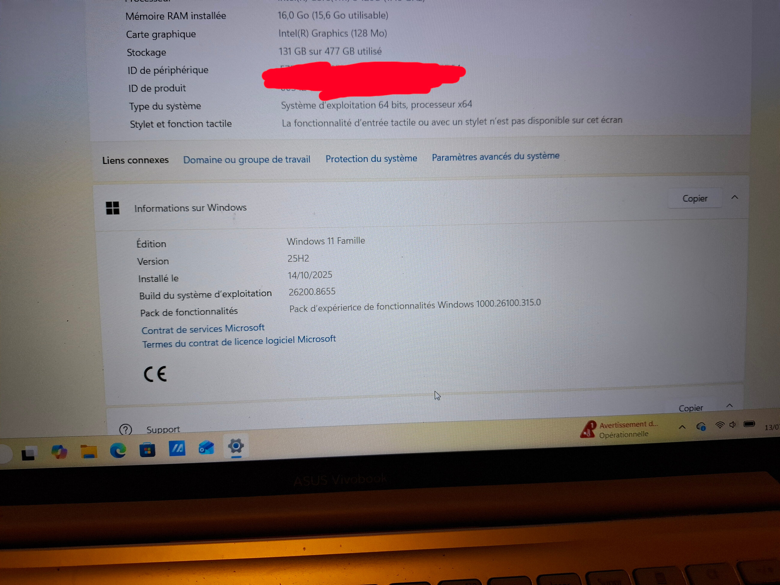

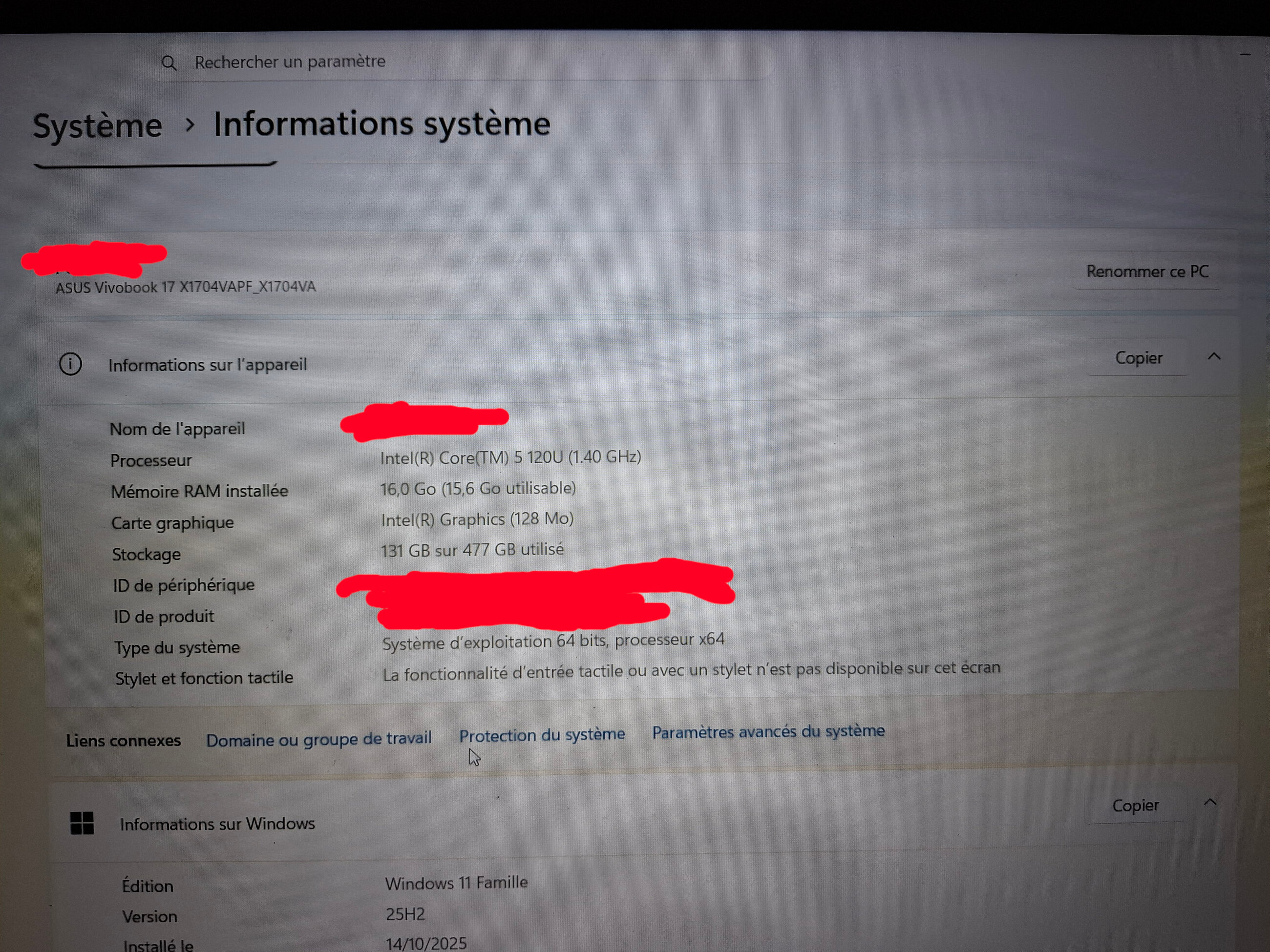

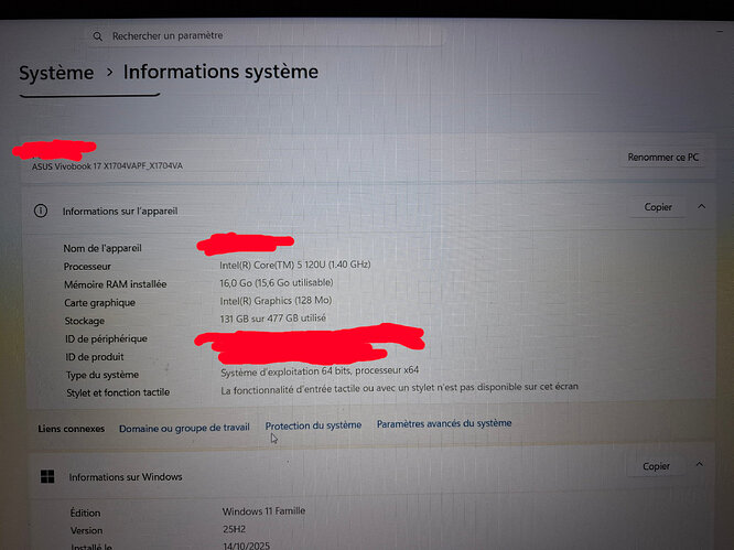

Voici les caractéristiques du PC que j’utilise et qui a été acheté en septembre 2025 :
@Captain_Jack @Mannix54 vous pensez que niveau CPU c’est bon pour du SECAM ?

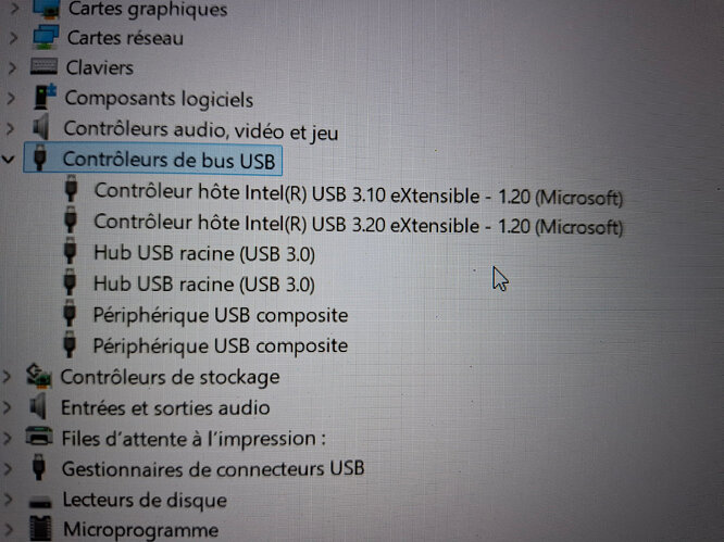

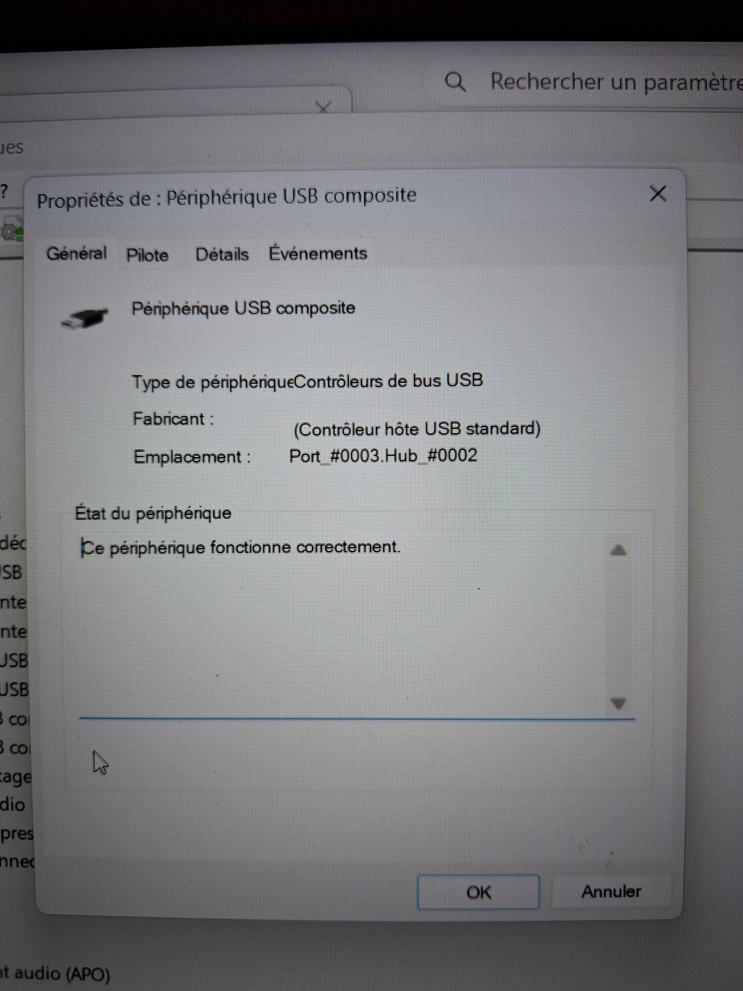

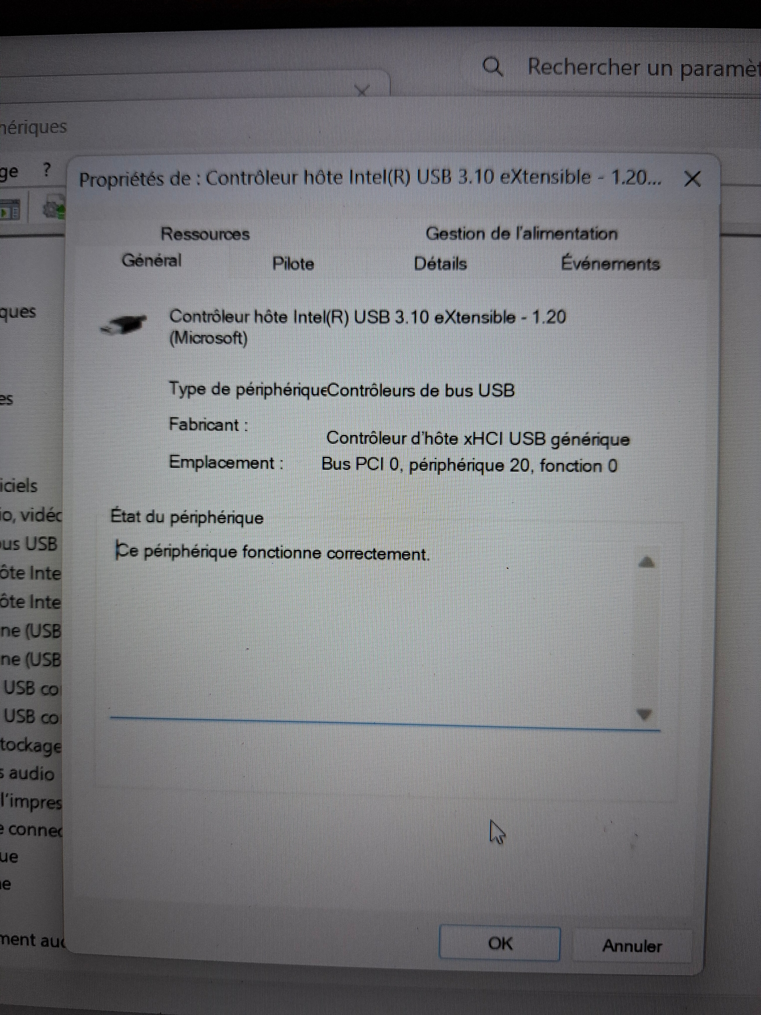

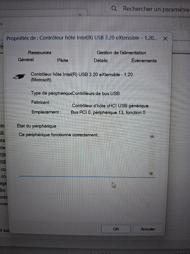

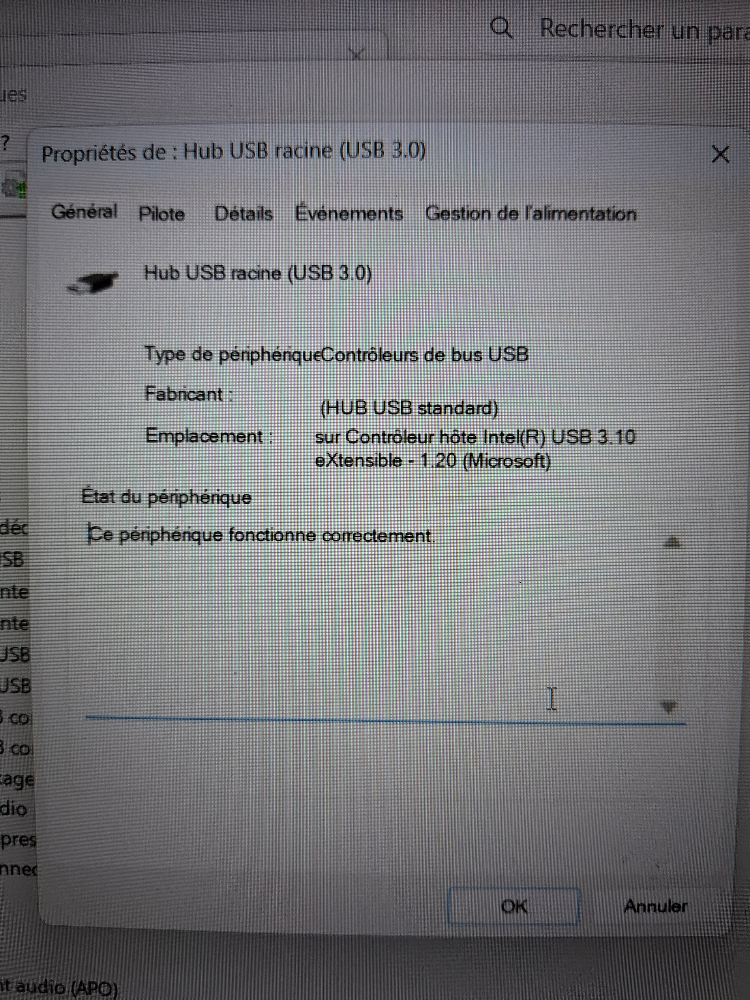

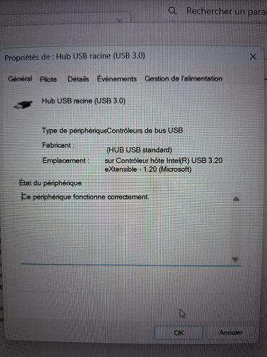

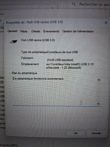

Il s’agit d’un PC portable, donc peut-être une incompatibilité au niveau du contrôleur USB.

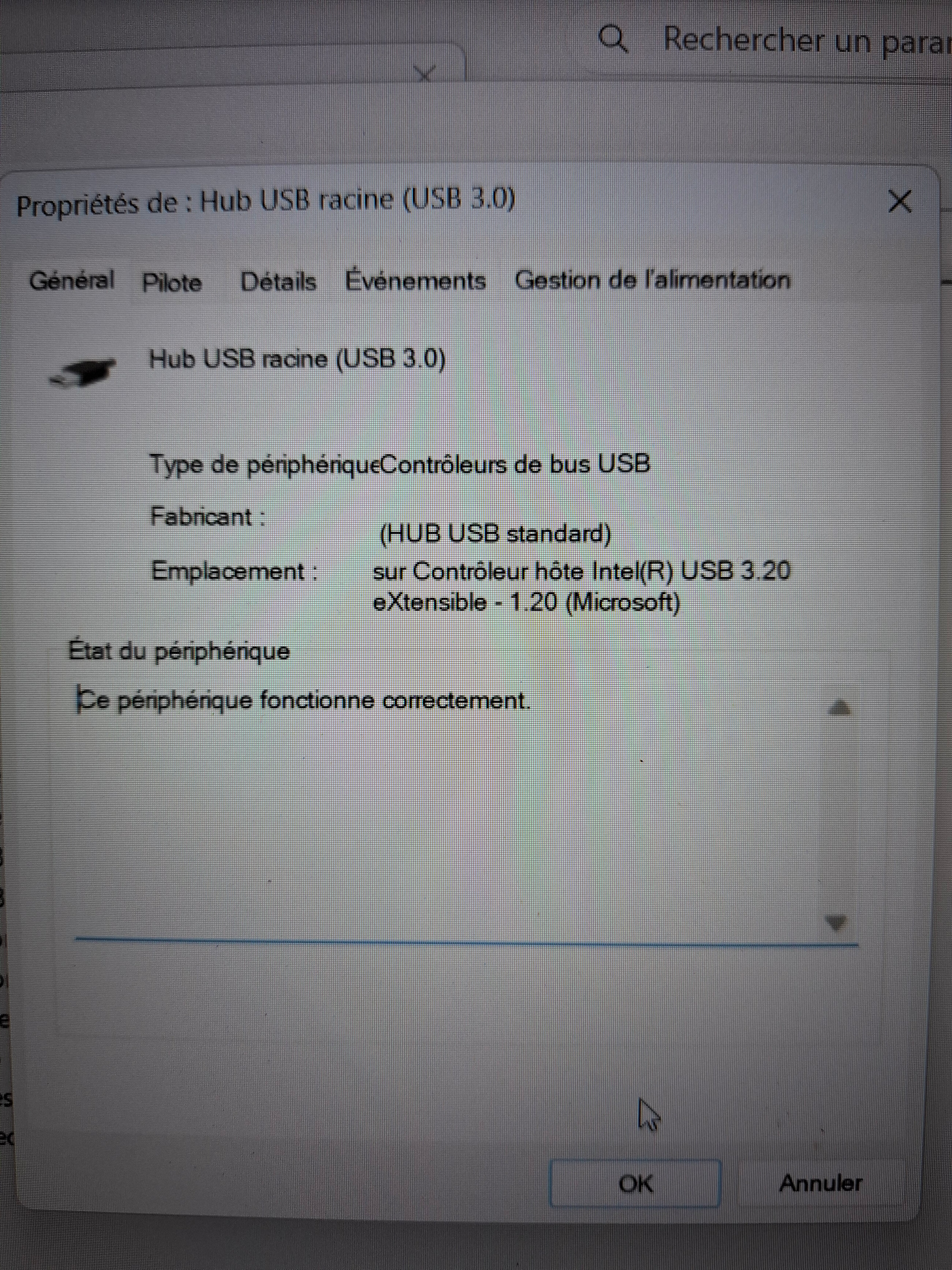

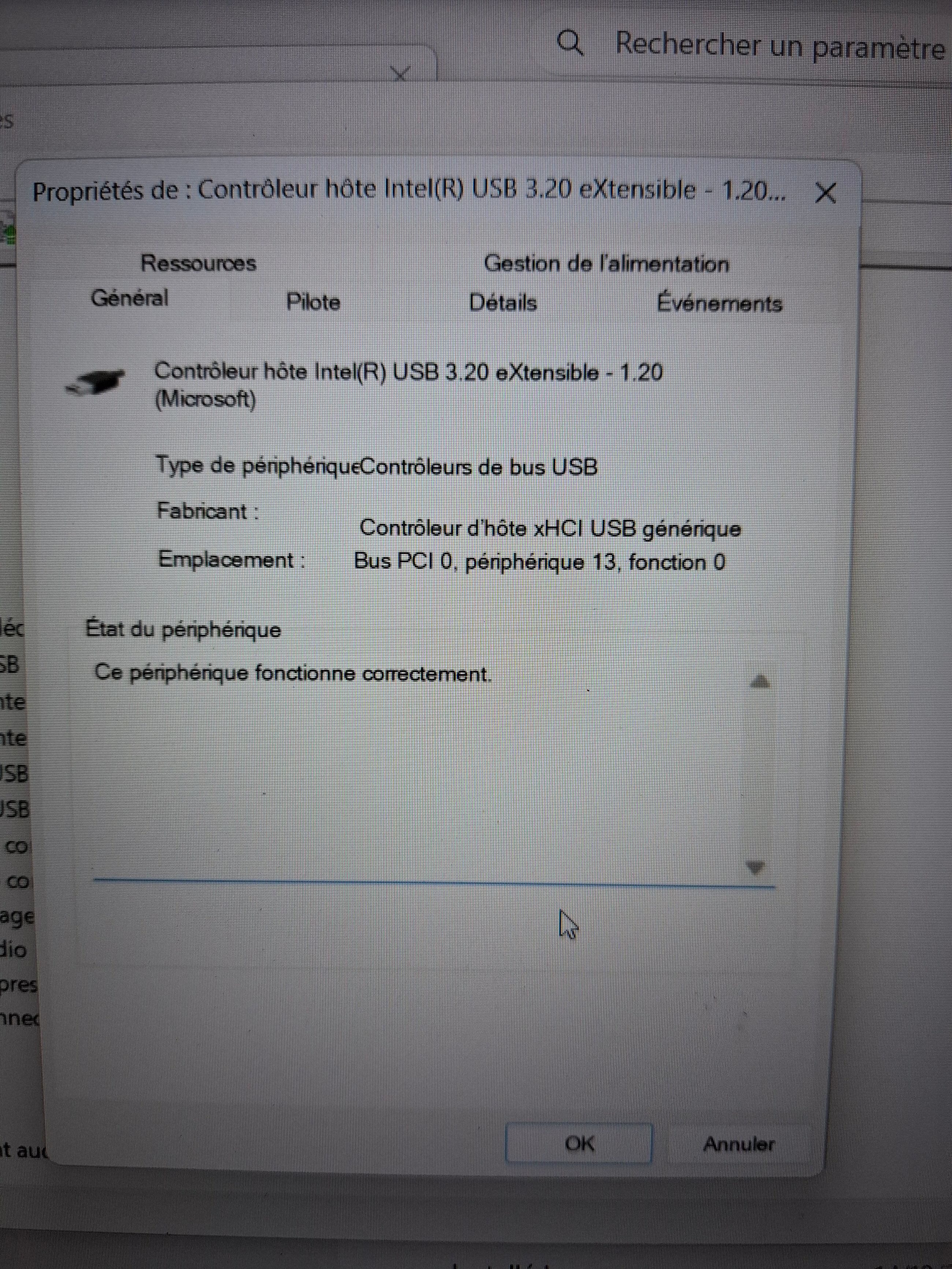

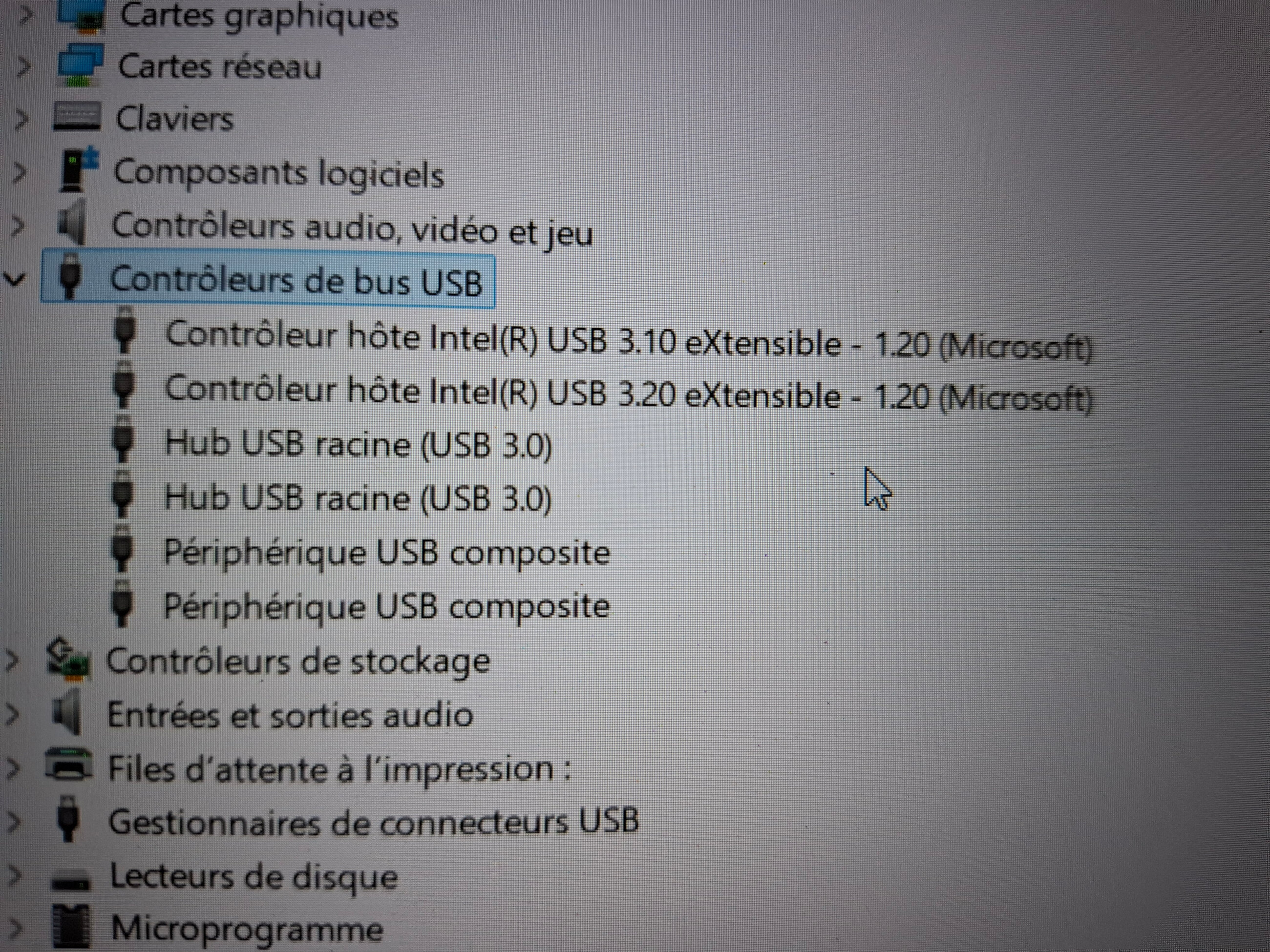

Voici les seuls informations que j’ai sur le contrôleur USB dans le gestionnaire de périphériques :
@Mannix54 @Captain_Jack Ça vous paraît correct ?
Aucune idée, je n’utilise pas Windows. Certains ont dit que désactiver les états C (C-states), la gestion de l’énergie et la fonction de variation de fréquence du processeur (CPU scaling) dans le BIOS avait aidé.
Ton processeur est récent, il date de 2024, c’est un intel core 5 120U, dont la fréquence peut monter jusqu’à 3.8 Ghz pour les coeurs de type « efficient core », et jusqu’à 5 Ghz pour les coeurs de type « performance core » :
si on le compare à un CPU de 2008 (intel quad core Q9650 3 Ghz) ton processeur est 506% plus performant, sur ce vieux CPU intel quad core Q9650 j’arrivais à avoir de bons résultats pour le PAL à 16 Mhz, pour le SECAM c’était un peu plus difficile car le SECAM dans hackTV est gourmand en terme de ressources processeur :
https://technical.city/fr/cpu/Core-2-Quad-Q9650-vs-Core-5-120U
Ton processeur est donc compatible avec les applications SDR gourmandes comme hackTV.
Ce qui peut expliquer les mauvaises performances de ton PC portable pourrait être un problème de pilote pour le contrôleur USB ou un problème avec le pilote pour le hackrf, ou bien des options d’économies d’énergies dans le bios qui brident les performances, si l’algorithme utilisé par les options d’économie d’énergie du bios est lent à ajuster la fréquence du CPU alors il risque de tourner à une fréquence plus faible, ou tarder à monter en fréquence,

Le soucis, c’est que je ne connais ni la marque, ni la référence précise du controleur USB. Je pourrais tenter de mettre à jour le pilote, mais via Windows Update en général ça indique que le pilote est à jour.
J’avais lu je ne sais plus où que certains contrôleurs USB pouvaient poser problème avec le Hack-RF, et que ce n’était pas une question de pilote, mais de hardware. Sur un PC fixe, on peut mettre une carte contrôleur USB, mais sur un PC portable, ou même un mini PC Fixe, je ne vois pas trop de solution, la seule autre connectique étant l’HDMI, et parfois l’Ethernet.

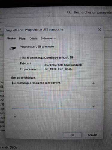

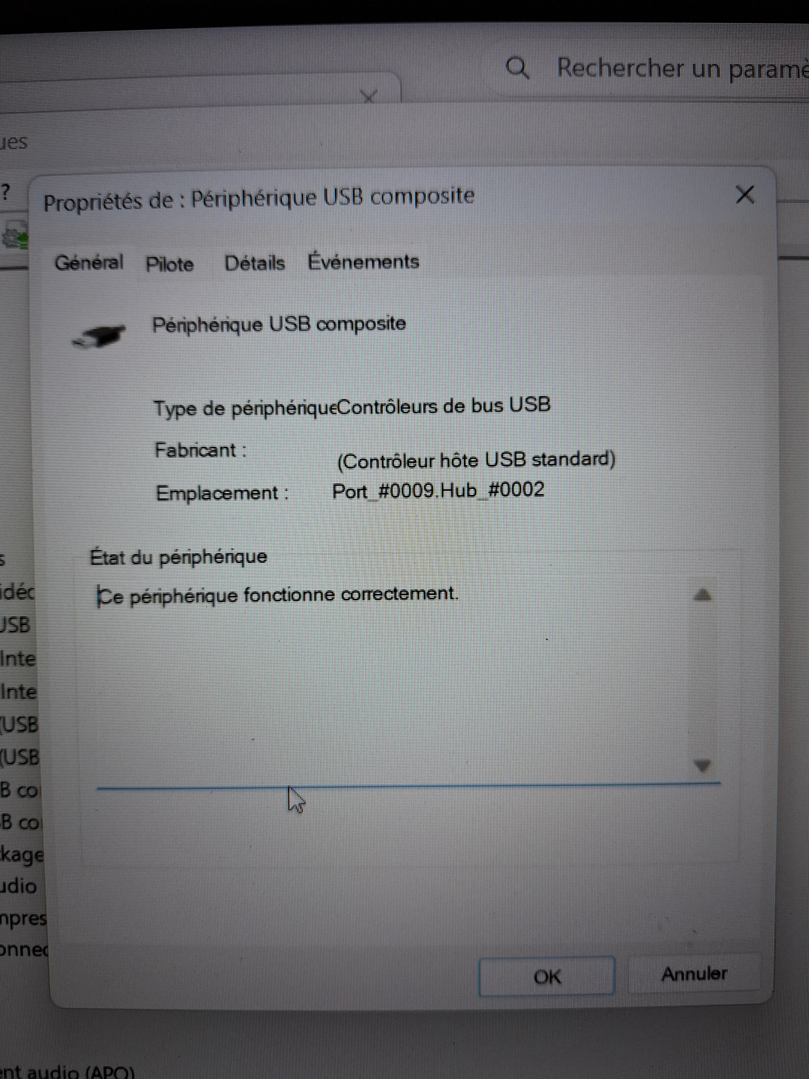

L’utilitaire HWinfo peut te donner ces informations.
Attention, sur les ordinateurs portables, certains ports USB sont en version 2 et d’autres en version 3. HWInfo peut te dire sur qiel type est connecté HackTV. A mon avis, USB3 est préférable.

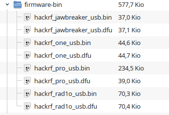

le hackRF utilise aussi un firmware, qui peut être mis à jour manuellement par l’utilisateur, il est fourni dans le zip du pilote du hackRF :
HackRF devices ship with firmware on the SPI flash memory. The firmware can be updated with a USB cable and host computer.
You can find the firmware binary (hackrf_pro_usb.bin) in the firmware-bin directory of the latest release package or you can compile your own from the source. For HackRF One or other platforms, use the “.bin” file with the appropriate name for your platform such as hackrf_one_usb.bin. If you compile from source, the file will be called hackrf_usb.bin.
The hackrf_spiflash program is part of hackrf-tools.
la dernière version du firmware du hackRF remonte à janvier 2026 :
Il y a plusieurs versions du hackRF, d’où l’existence de différents firmwares :
  • celle basée sur une version beta-test de pré-production, la « Jawbreaker »
  • une version avec des fonctionnalités réduites, notamment une plage de fréquence réduite : la « rad1o »
  • celle basée sur le design de 2014 (la version la plus répandue) : le « hackRF One »
  • et celle plus récente de 2025, le « hackRF Pro »,
les différents firmwares sont dans le dossier « firmware-bin » du zip du pilote :

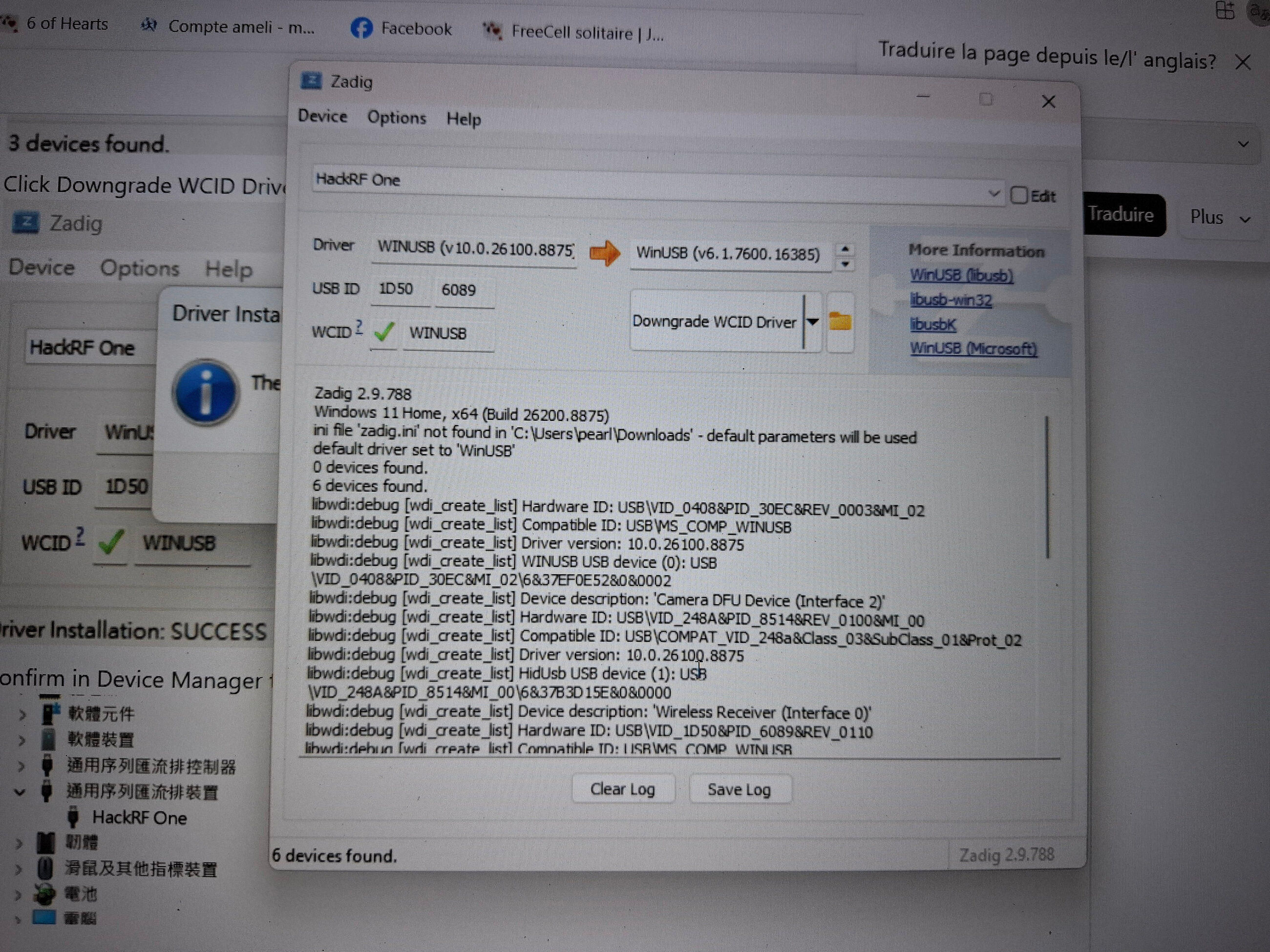

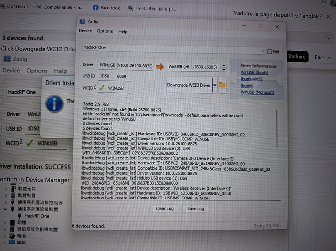

J’ai télécharger Zadig pour voir quel pilote est utilisé pour le Hack-RF, et j’ai cette version
@Captain_Jack @Mannix54 Vous me conseillez de downgrader vers la version indiquée ? Est-ce que si je le fais c’est réversible?
Sous Windows 11, le Hack-RF a été reconnu automatiquement sans installer un pilote manuellement.

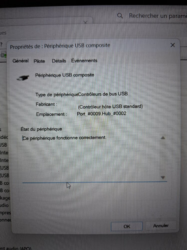

Ce PC n’a que des ports USB 3.
Je viens d’essayer HWInfo, il ne m’en apprend pas plus sur mes contrôleurs USB que le gestionnaire de périphériques Windows.
Vu que c’est une VM, ça passera quand même par le pilote USB Windows et risque de ne rien changer, non?
Évidemment, si le souci vient du pilote USB de Windows, cela ne changera rien. Mais ce pilote est en général fourni par le fournisseur du chipset et installé à la mise en service de l’ordinateur. Il est rarement mis à jour, voire jamais.
