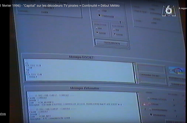

Je connaissais la vidéo déjà postée il y a quelques années, mais ici c’est une version avec une meilleure résolution d’image, on y voit des captures d’écran du logiciel qui servait à piloter le codeur discret11 et syster, les inscriptions sont assez lisibles :

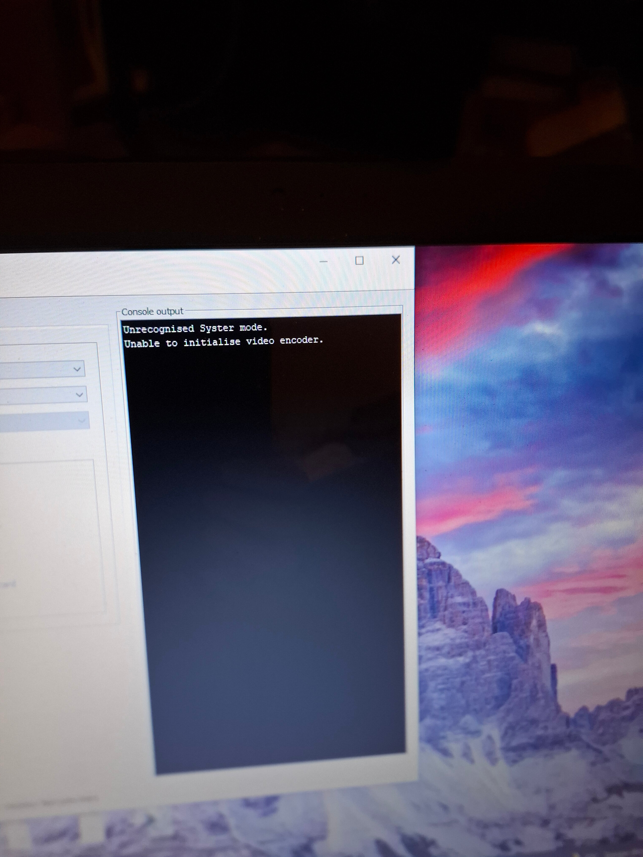

@Captain_Jack Bonjour, la dernière version de HACK-TV GUI souffre d’un bug, elle ne gère plus le Discret 11. Chaque fois que j’essaie de diffuser en Discret 11, j’obtiens le message d’erreur suivant.
J’ai mis à jour HACK-TV GUI avec l’installateur exécutable Windows. Ensuite, j’ai téléchargé ta version de HACK-TV.

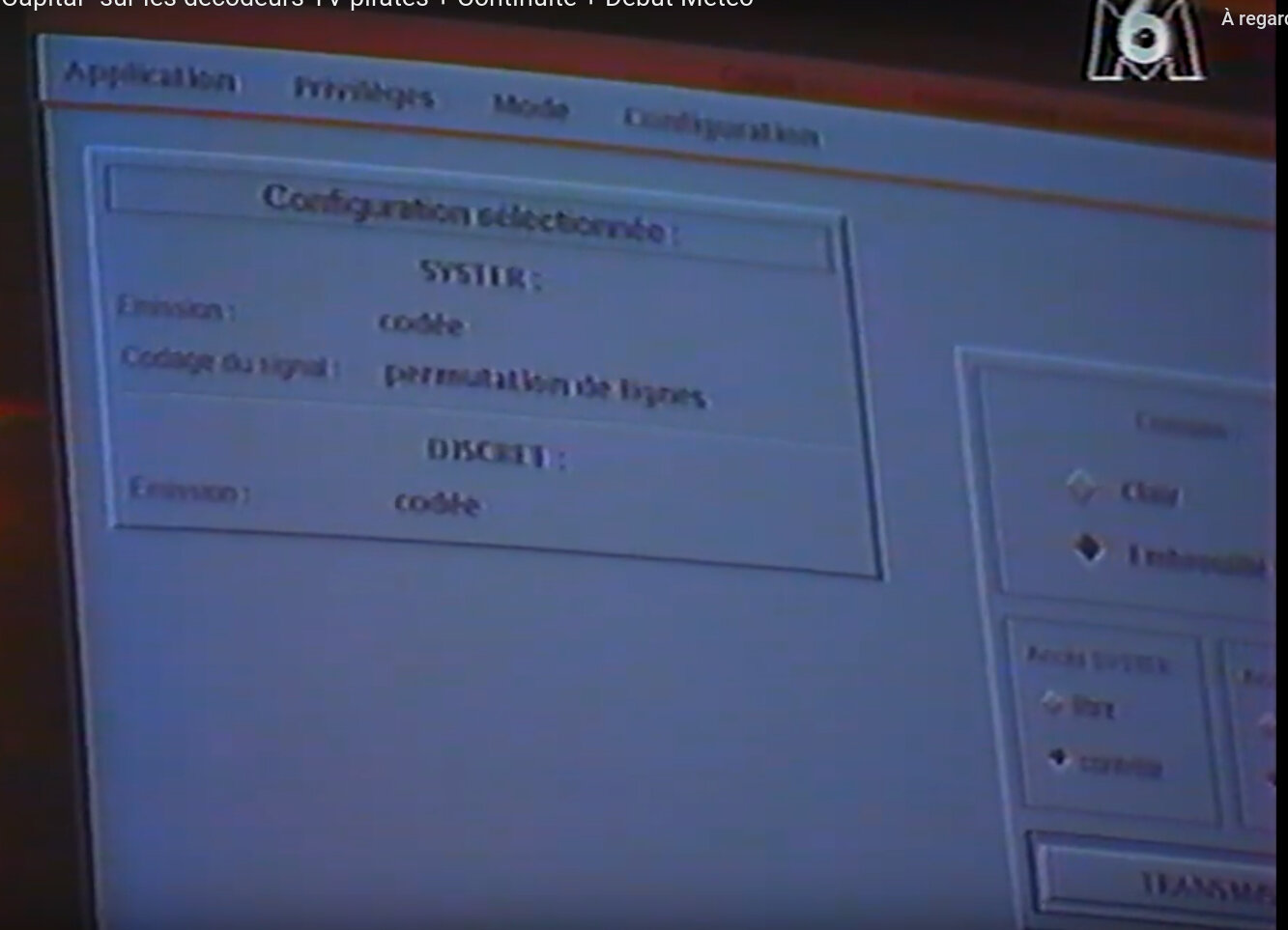

Voici une vidéo sur la consultation des droits Syster en 1996
On peut y voir que l’interface est différente de ce que l’on a actuellement sur les Syster que l’on peut trouver en vente. Et surtout, elle a des droits du 01-11-92 au 01-11-92, en plus des autres droits. La seule clé que j’ai qui décrypte a justement ces droits de novembre 1992.
Cela devrait être réglé maintenant.
Ce doit être les droits initiaux (date de production de la clé).

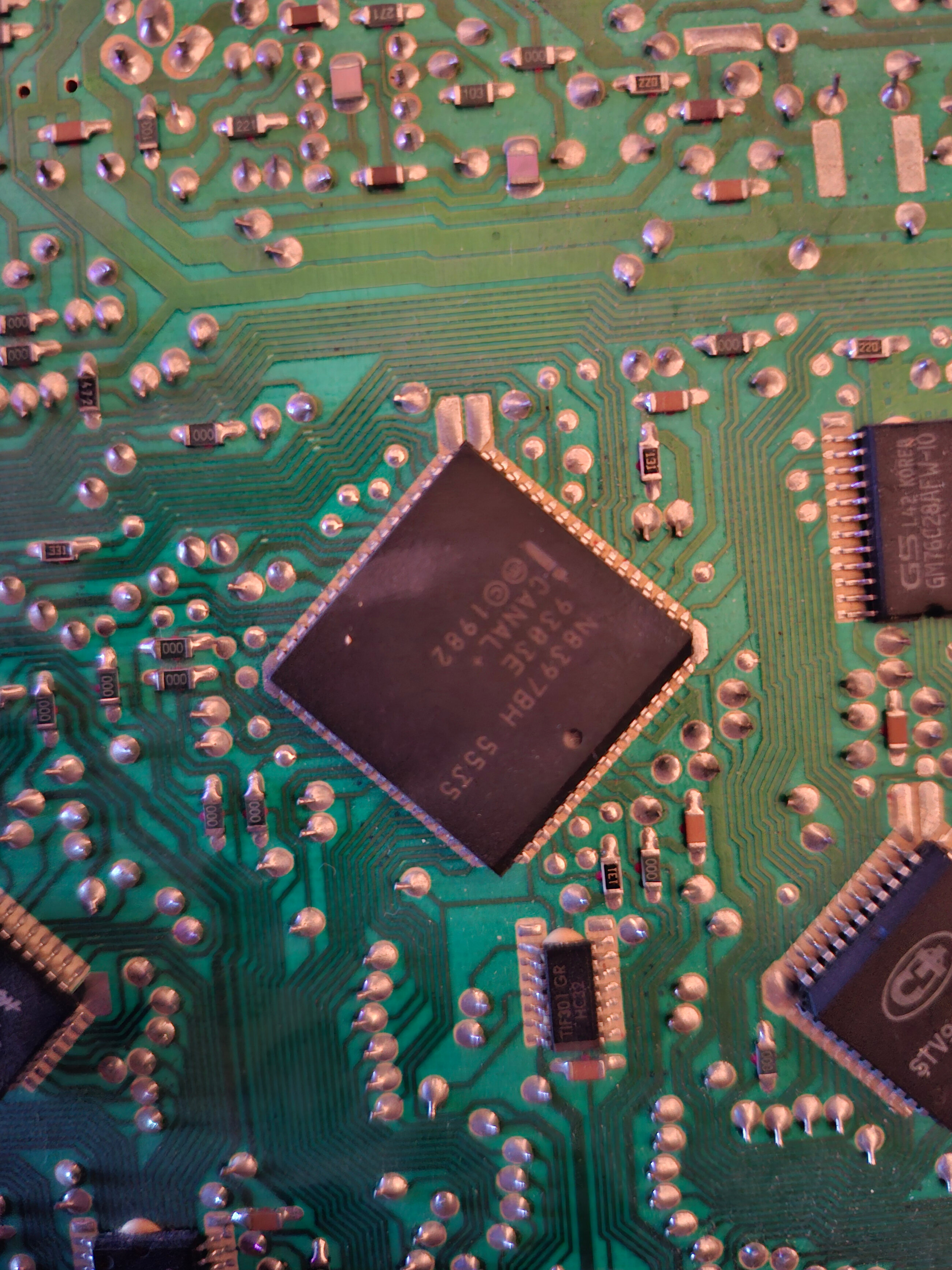

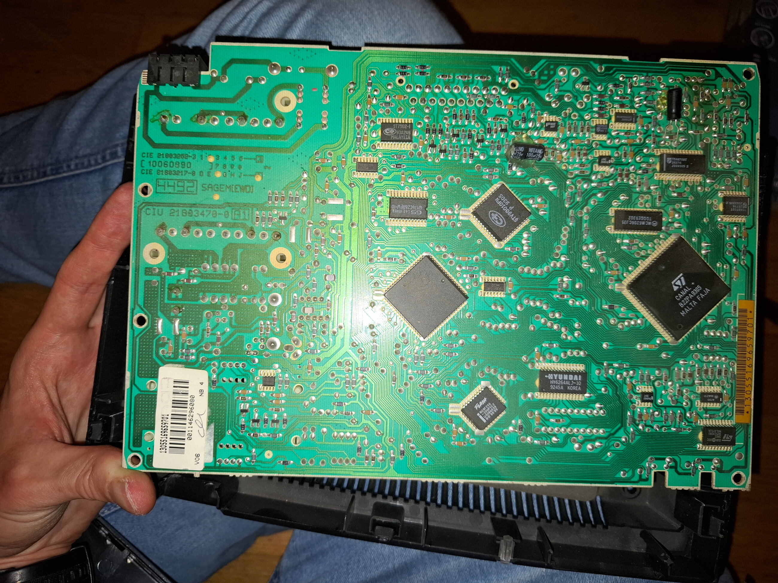

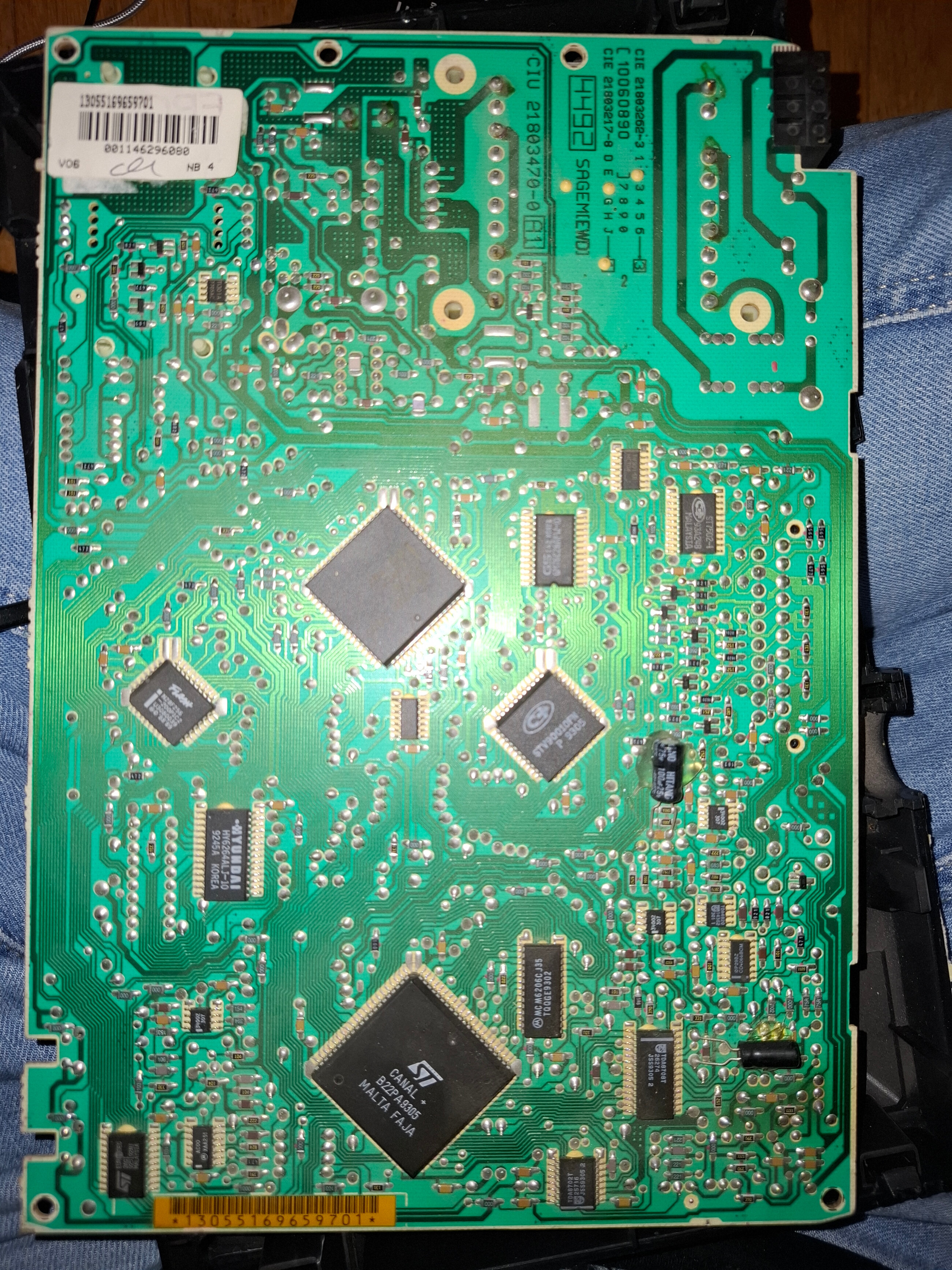

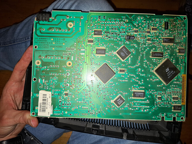

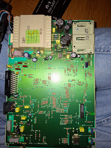

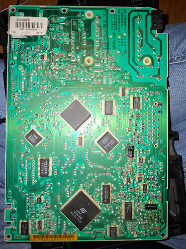

Voici la carte mère de mon Syster.

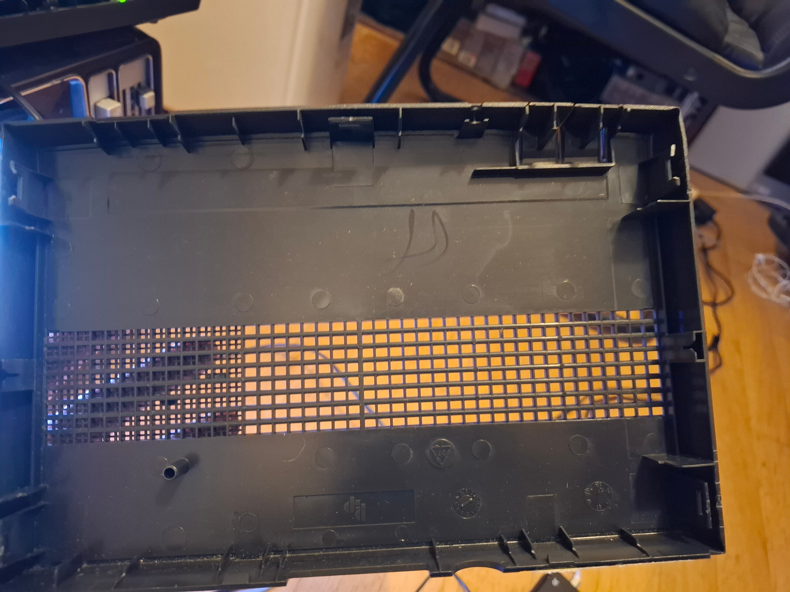

Un mystérieux D dans le couvercle

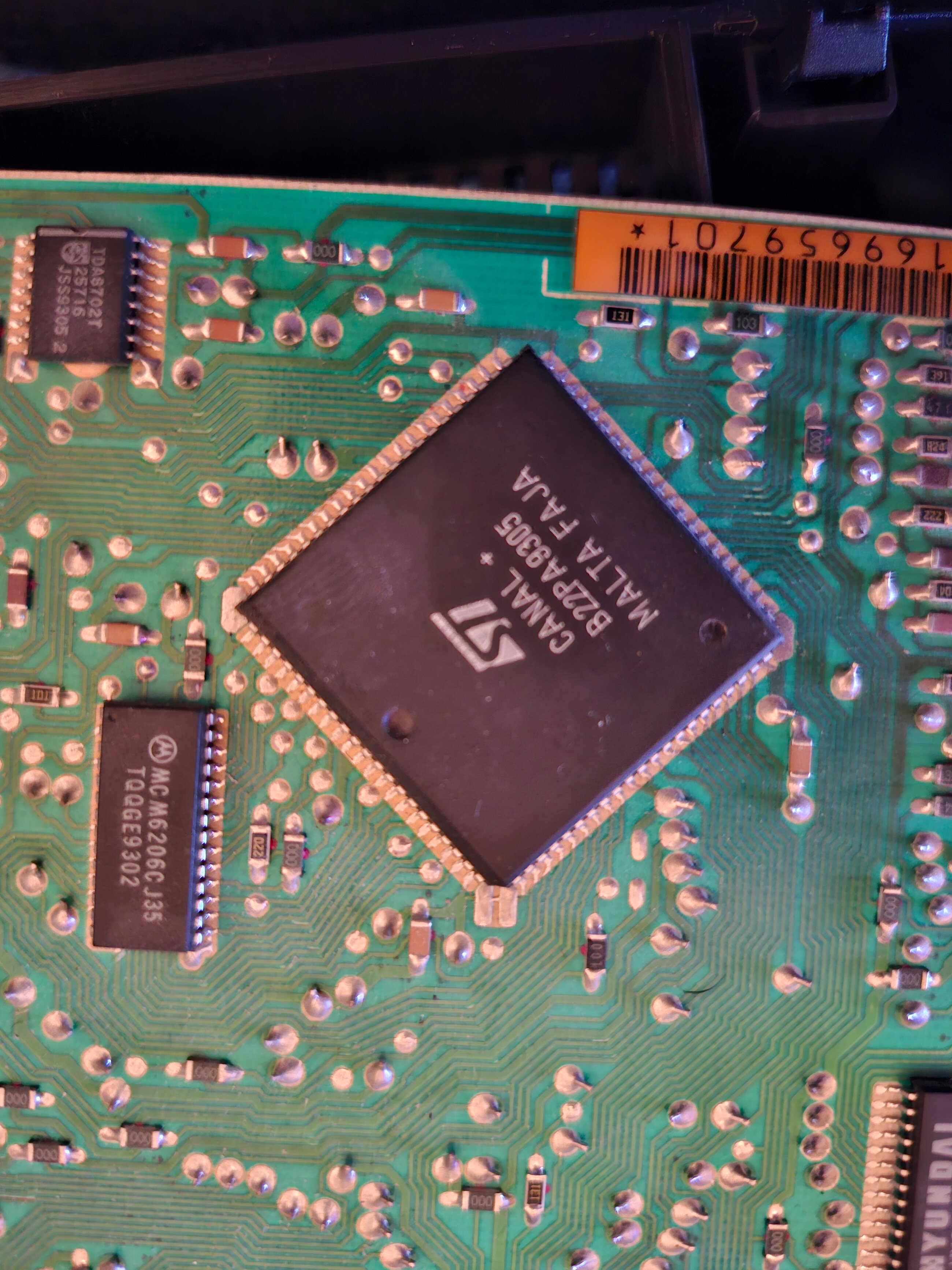

Un exemplaire relativement ancien si on se fie à la date sur le PCB, et à celles indiquées sur les circuits intégrés.
Pourtant, il était dans une boîte plus récente. Il a dû être rendu par un abonné, puis remis dans le circuit.

Les dates de fabrication et de commercialisation du produit sont forcément postérieures à celles des circuits intégrés, et cela peut se compter en années !
Les circuits peuvent avoir été stockés assez longtemps, le produit fini aussi :wink:
Oui, mais là fabriquer un décodeur pour le distribuer presque 10 ans après, ça fait beaucoup. Je pense donc plutôt à un décodeur rendu par un ancien abonné.
