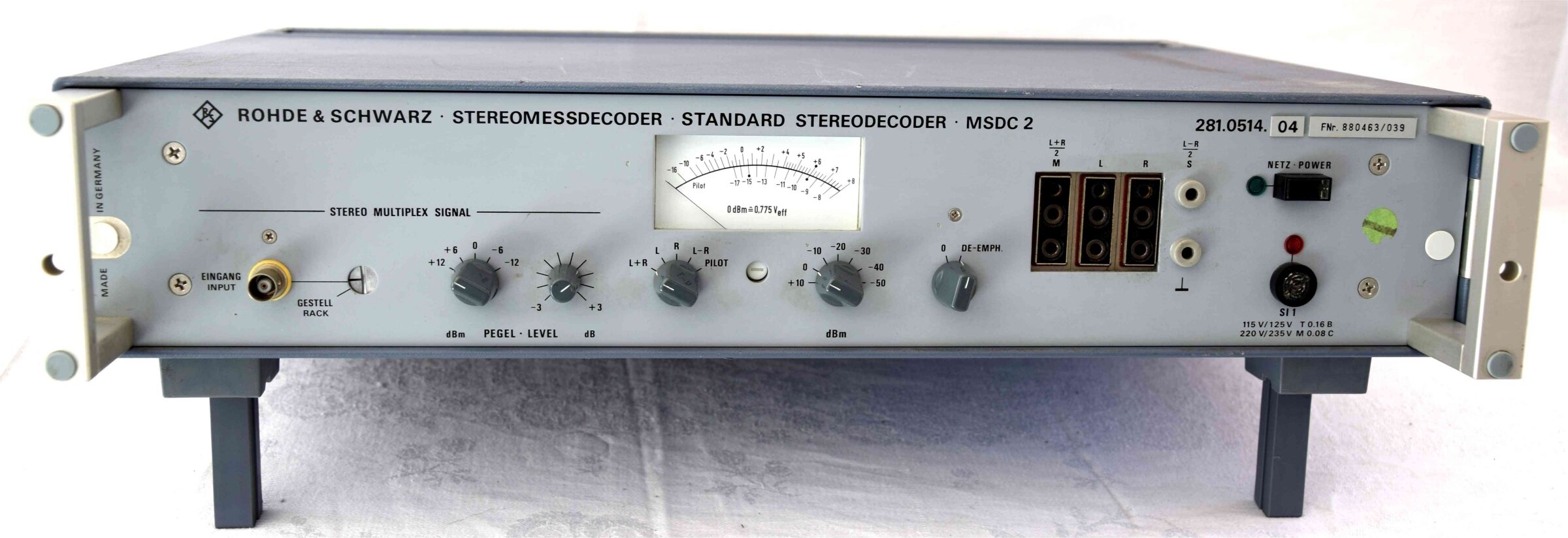

Je me suis remis sur un équipement aux performances exceptionnelles : le décodeur stéréophonique Multiplex Rohde et Schwarz MSCD2 qui a été utilisé comme référence par de très nombreuses stations de radiodiffusion et de laboratoires de maintenance. Après lui avoir retrouver son fonctionnement (défaut d’alimentation + ampli AF de sortie HS) reste à lui retrouver ses performances d’origines.
Je suis presque au bout mais l’ajustage de la diaphonie est délicat et la documentation que j’ai réussi à rapatrier de chez R&S est sans doute précieuse mais rédigé exclusivement en allemand… Et Guten tag constituie le seul vocabulaire que j’assimile dans la langue de Goethe !

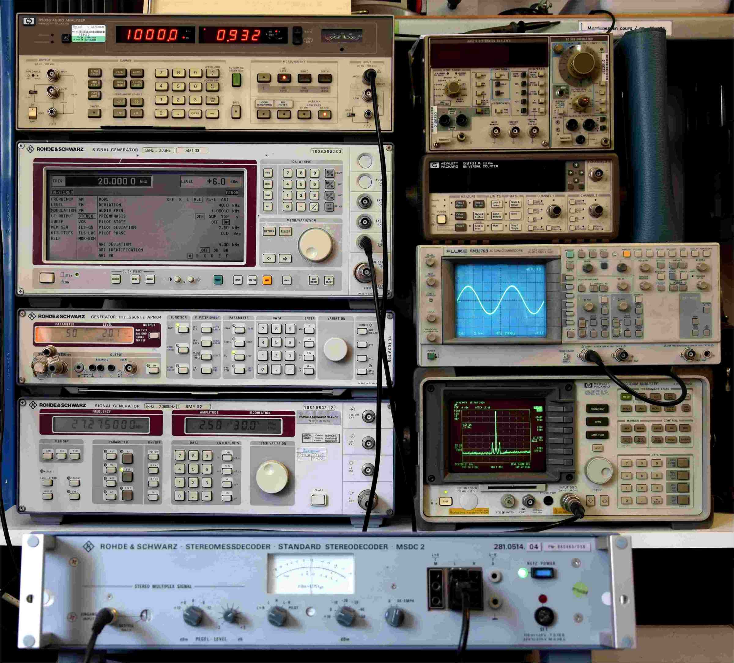

Pour répondre à Jean, quelques clichés en pièces jointes de la bête et des moyens de mesure associés
Oui, je dispose de l’ensemble des outils nécessaires à ce type d’alignement. Oui je possède l’expérience des décodeurs stéréo FM, oui je pense avoir le courage nécessaire pour entreprendre ce travail assez simple si l’on comprend la procédure.

je reconnais du matos que j’ai ou que j’ai eu !
en haut, le 8903B que j’ai
en dessous, SMT-01, 02 ou 03, j’ai le SMT-03
en bas, un SMY, j’ai le SMH
à droite, un 8990A, j’ai eu le 8990B
Michel…

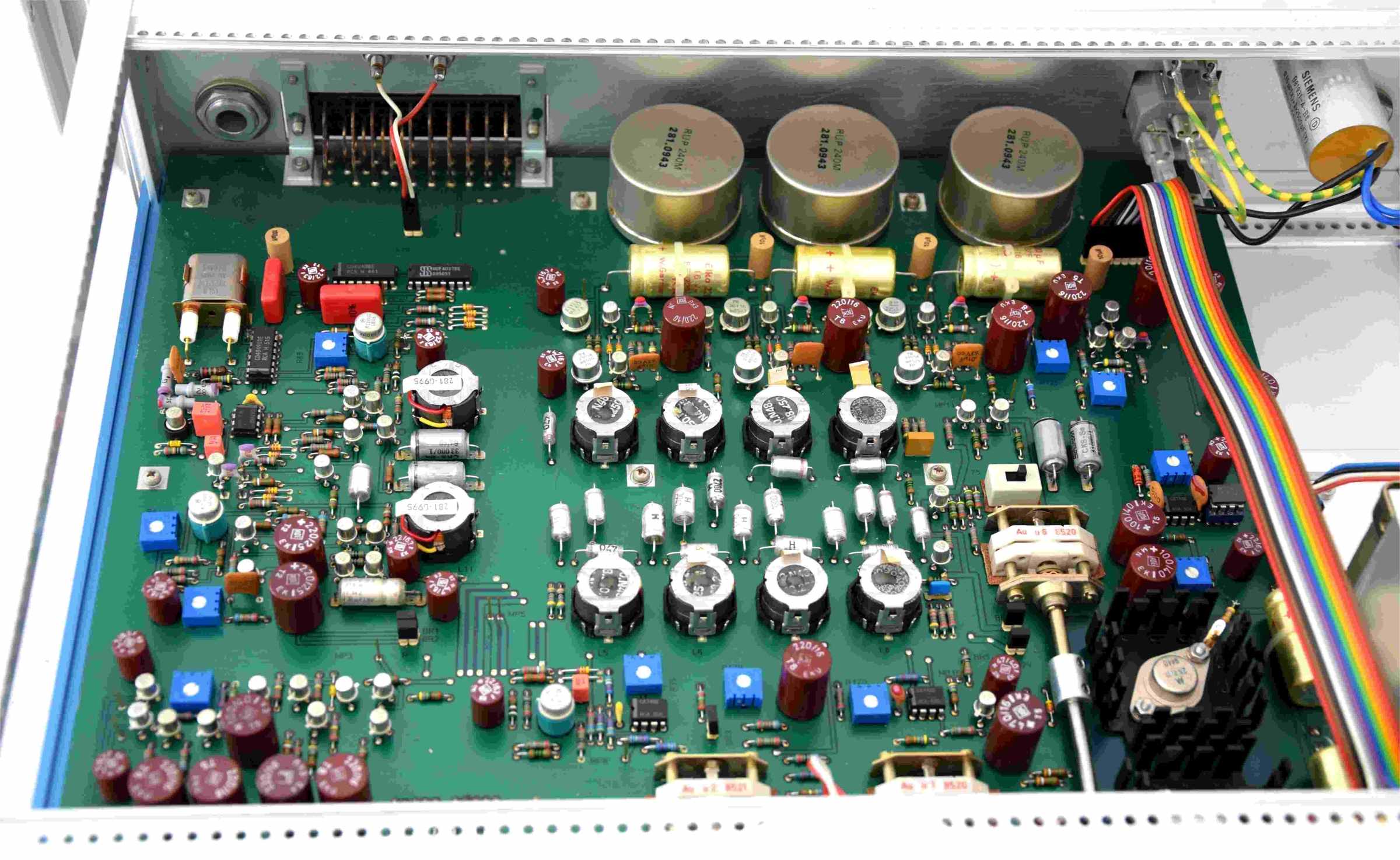

Le secret des performances de ce décodeur tient en un mot : précision.
Précision dans la mise en oeuvre de la procédure de génération du signal de référence (38kHz)
Précision dans la tolérance des composants et la stabilité de ces derniers dans le temps et en température
Précision dans l’application des opérations L+R L-R afin de restituer L et R
Précision dans le choix de la technologie des filtres de sortie (15kHz) garantissant un respect des phases et une absolue similitude entre L et R.
A la sortie : des taux de distorsion très bas, une bande passante totalement linéaire et une diaphonie remarquable.

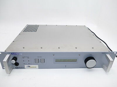

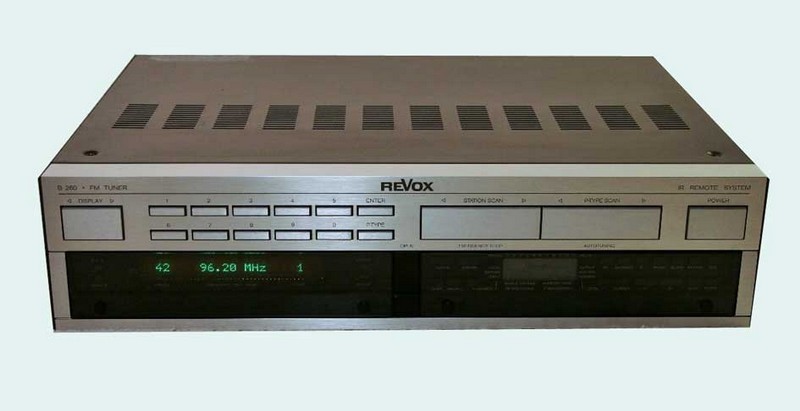

Pour ma part je l’ai raccordé à un tuner ReVox B260 puis à un récepteur Audemat RxR1 et je dois dire que c’est top…
A condition d’écouter Musique, Culture ou Radio Classique, car même avec FIP, par instant le traitement, même soft, déforme de manière audible la source musicale.
