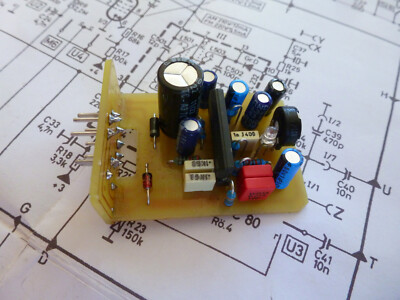

Bonjour tout le monde,
Voici un décodeur tout prêt à être monté en place de celui d’origine.
Un peut chère mais il a un meilleur rendu que le décodeur dédié.
JRL
Intéressant!!!
J’en ai fait quelques uns sur des plaques à pastilles, qui fonctionnent, mais je me demande si, en faisant tirer des circuits imprimés chez JLCPCB (pub gratuite :wink:), en fait 2 CI comme présenté sur la photo, le prix de revient ne serait pas beaucoup moindre…
A noter que le modèle présenté ne possède pas les filtres 19 et 38KHz en sortie…

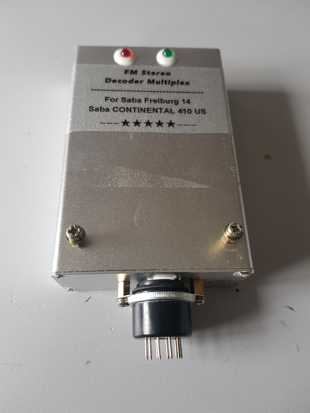

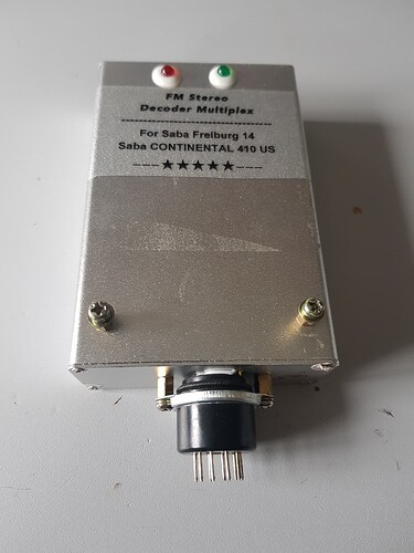

Il y a eu aussi ce modèle,
qui n’est malheureusement plus dispo…

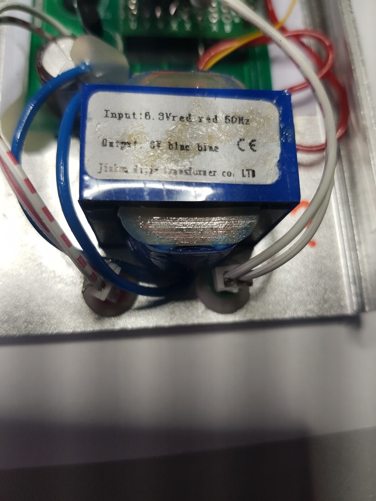

J’en ai un, qui fonctionne très bien, qui a la particularité de posséder un transfo d’alim intégré, primaire sur le 6,3V de chauffage:
ce qui évite dans certains cas les problèmes de ronflette…
Sur mes décodeurs « home made », j’avais eu ce problème, et, ne trouvant pas de transfo 6V/6V, 2 transfos 220V/6V en tête-bêche avaient fait l’affaire…

on peut trouver des transformateurs 12V/12V ou 5V/5V (par exemple ici, bien qu’un peu plus chers et moins faciles à trouver.
Et la fabrication d’un circuit imprimé (JLCPCB par exemple) n’a que des avantages, dès que le schéma est figé et validé. En profiter pour faire un plan de masse.
Merci @Osgood !!!
Il me vient une autre idée: transfo avec 2 secondaires 6V, 1 relié au chauffage, l’autre pour l’alim du décodeur.
Comment va se comporter l’enroulement relié au chauffage? La consommation sera fonction de la charge au « secondaire » (alim du décodeur) ou fixe, à la puissance nominale de l’enroulement 12V?
