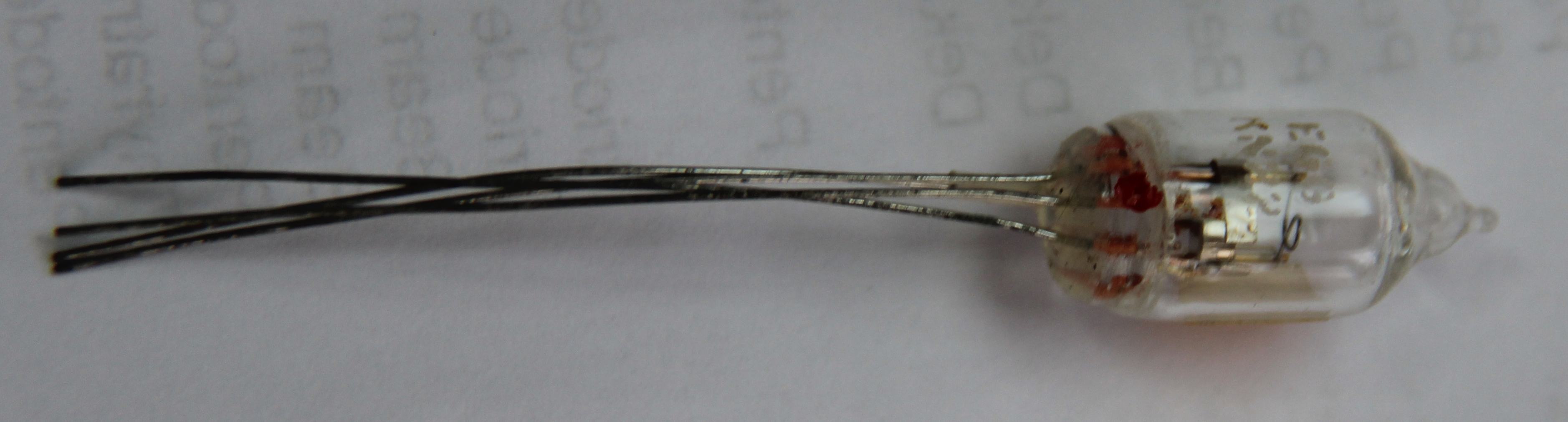

Ce matin en rangeant mes tubes de collection:
Un Krytron tube rare et radioactif très utilisé pour la fabrication de bombes!
J’ai joué avec, vais je mourir?
Contient un isotope du nickel (63), la source est dite inférieure a 5 microcuries, je ne pense pas qu"un container en plomb soit requis!
Patrick
thyratron ultra rapide rayonnement beta
voila ce qu’en dit l’INRS
pas de grand danger si tu ne casses pas le tube

Ce genre d’objet ne devrait-il pas être répertorié et ne pas se promener dans la nature ? Effectivement un enfant pourrait très bien jouer avec…
La dose est faible, mais en nombre, avec une distance proche moins de 5mm pendant une longue durée, même si ce n’est pas Tchernobyl, c’est pas peanuts.
tant que le tube n’et pas casse les beta ( ce sont des electrons) sont arretes par le verre
citation de la fiche IRSN
Le rayonnement bêta (β)
Le rayonnement béta, émis par un atome radioactif, est un faisceau d’électrons. Le rayonnement bêta cause plus de dégâts que le rayonnement alpha car il est chargé électriquement.
Comment s’en protéger ? Pour se protéger du rayonnement béta, une simple feuille d’aluminium de quelques millimètres suffit. On peut également utiliser une feuille de verre ou un écran d’un centimètre de plexiglas, qui permet d’arrêter une majorité des particules bêta.

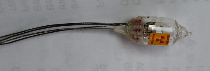

Pas sûr, contrairement à certains tubes comme les OA2, OB2 ou même nixie, celui-ci porte le symbole de la radioactivité.
faudrait peut etre lire la fiche IRSN

Le symbole a du être imposé entre les premiers et ceux-ci
