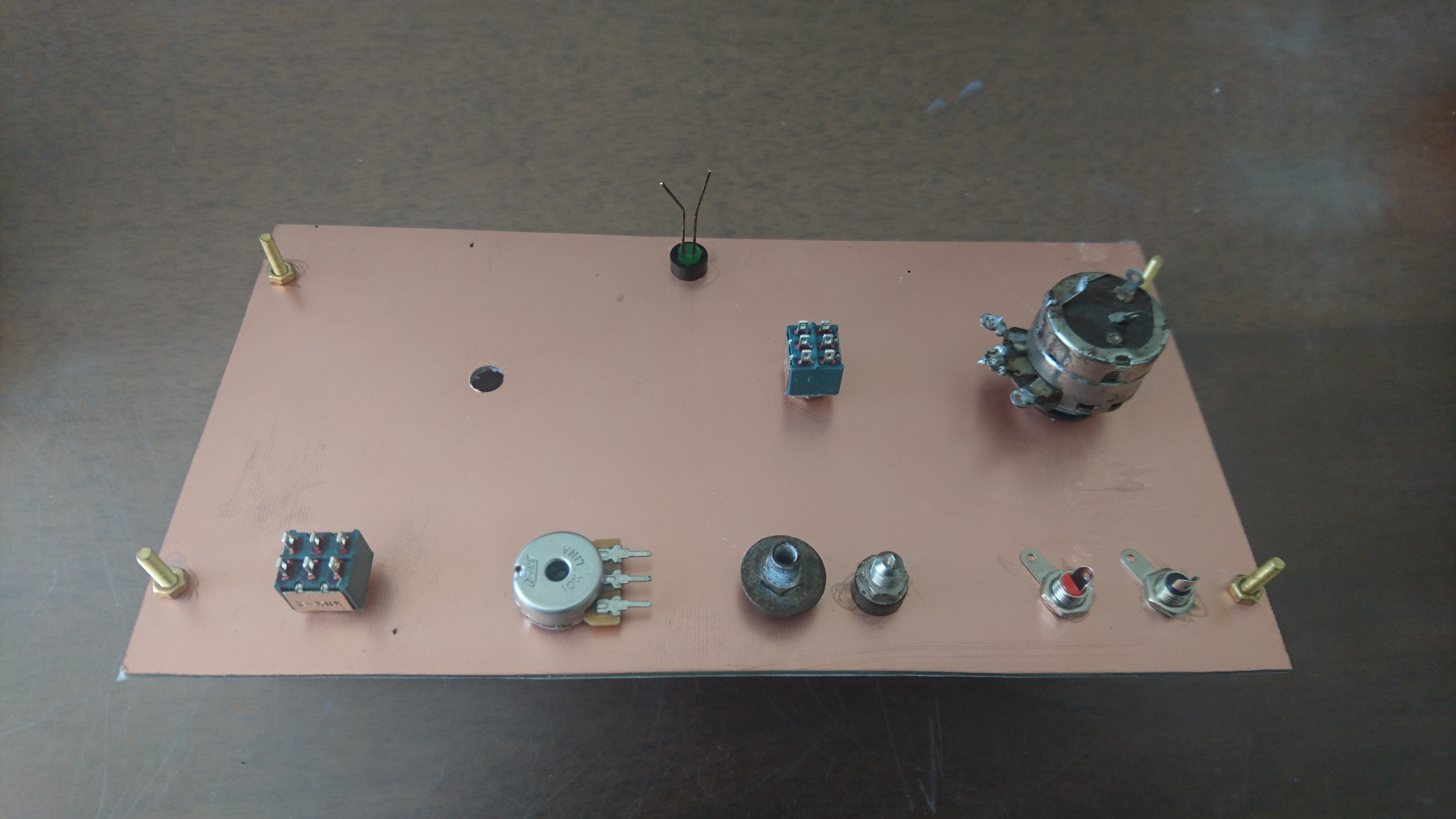

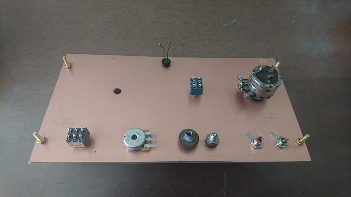

Bravo Daniel, projet mené à terme. J’ai trouvé un coffret adéquat permettant de loger ultérieurement un ampli linéaire. C’est parti pour la mise en coffret et façade avant.

Super projet :+1: ! c’est exceptionnellement bien détaillé, et pour quelqu’un qui n’est pas un électronicien expérimenté, permet de le mettre à sa portée. J’avoue que cela excite ma curiosité, et que je me pose des questions concernant la réalisation de cet émetteur.
Pour le moment je regarde et réfléchi à la faisabilité par rapport à mes capacités en bricolage.
Au niveau du coffret, une chose m’interpelle. Je vois que tous les panneaux ou côtés sont assemblés avec des espèces de baguettes-cornières spéciales ??? Quelles sont ces cornières et où peut-on en trouver ? Il ne me semble pas les avoir vu notées dans la liste des composants et matériaux à se procurer…
Merci pour ce beau projet !
Bon courage à vous et bonne journée à tous :wink:

Concernant le coffret, c’est un boitier que j’ai récupéré sur une vieille alimentation de laboratoire et je n’ai pas les caractéristiques des pièces le composant.
Mais c’est assez astucieux : il s’agit que 4 profilés d’aluminium avec des fentes à 90° que l’on peut assez facilement trouver par longueur de 1 m dans des magasins de bricolage.
Les flancs latéraux sont constitués de simples plaques d’alu de 1 mm d’épaisseur que l’on peut remplacer par de la tôle ou de l’époxy cuivré. Le tout est assemblé par 8 vis (4 en FAV et 4 en FAR) qui maintiennent les cornières sur les FAV et FAR ; les flancs latéraux sont simplement maintenus par emprisonnement dans les rainures des profilés, sans vis. Le châssis supportant les composants est fixé par des entretoises sur les 2 cornières du bas.
Mais vous pourriez aussi bien envisager un coffret en bois tout simple avec juste la prévision d’une aération sur le dessus et une petit prise d’air sur le dessous pour favoriser la convection naturelle.
