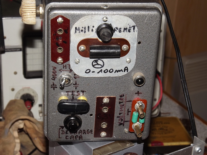

Et n’oublie pas de prévoir l’utilisation de cette boîte comme alim HT pour un poste traditionnel avec alim filaments.
Comme elle là tu enlèves le support des diodes vertes et à la place tu as ta HT avec 6,3 et 5 V.
Si tu retires le cavalier (marqué « Test ») tu branches à la place les deux fils qui iront au condo (non polarisé) à contrôler et à la place du support de diodes tu branches le voltmètre.
Pour le contrôle des chimiques, tu as toujours le condo branché à la place du cavalier/fusible et tu branches le milli par dessus le support de diodes en place.
J’ai ajouté un bouton poussoir pour décharger les capas au travers une résistance.
J’avais mis un milliampèremètre dont j’ai eu besoin pour faire autre chose.

la prise verticale en haut a gauche c’est quoi ?
Oui avec 350 V AC tu approcheras les 500 V DC à vide.
En haut à gauche et en bas au milieu, ce sont des prises pour chauffages filaments quand j’utilisais la boîte comme alim d’un poste à dépanner.

et sur ta boite
réponse ajoutée ci-dessus.
c’est l’image que j’ai publie au post 160

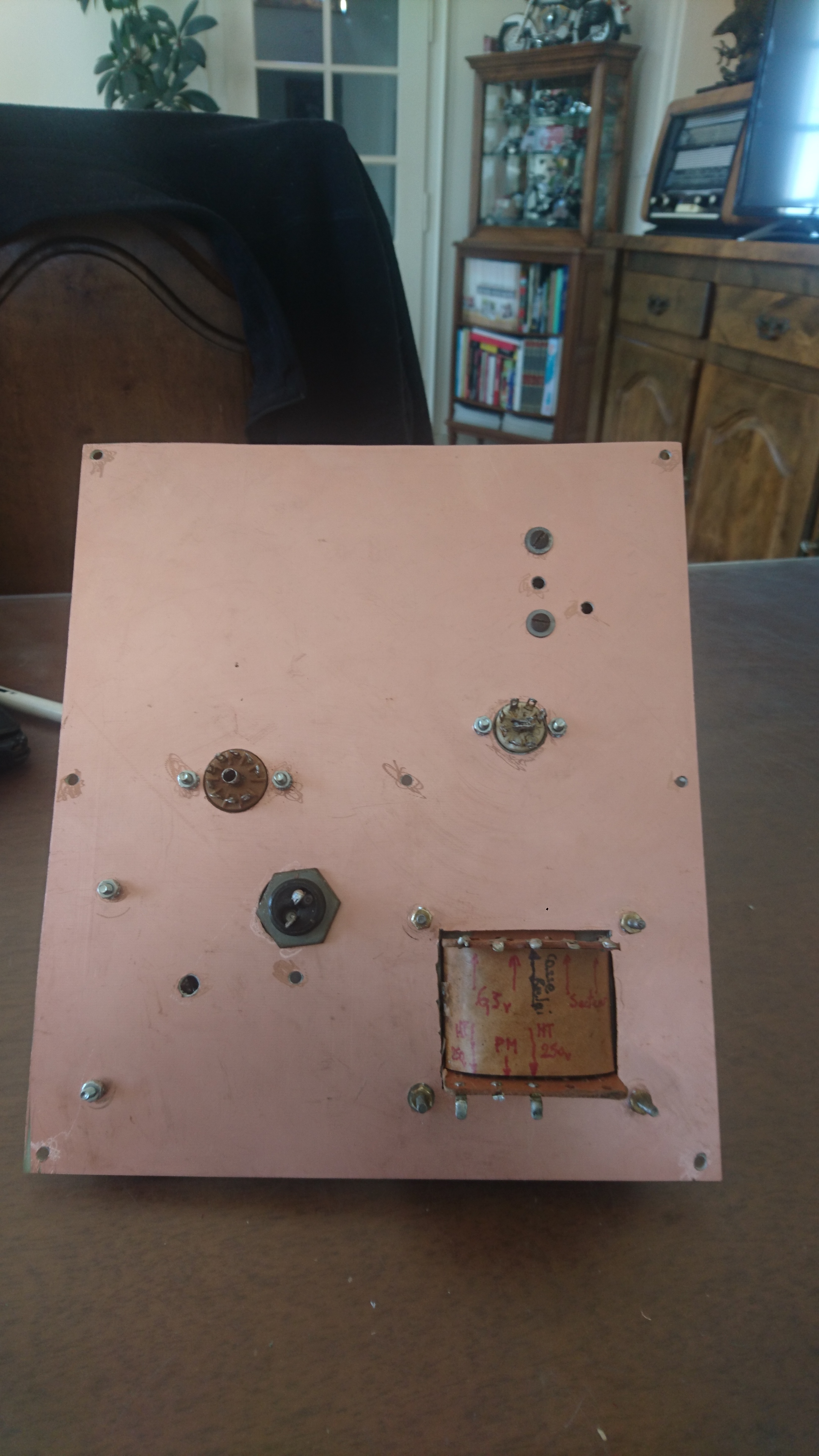

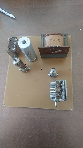

Il faudra percer sur le châssis, au fur et à mesure, les tous de fixation des cosses de masse et des barrettes relais, car je n’ai pas encore eu le temps de mettre les plans mécaniques à jour. Je vais faire cela demain, donc si vous préférez attendre…
bonjour DWK
je vais attendre avant de câbler car il faut que la boite soit terminée pour ça et ce n 'est pas le cas je ferais donc les trous pour les cosses et les barrettes dès que vous les aurez mis sur le site et après j’attaquerais le câblage
aujourd’hui je suis sur la face avant :wink: :+1:
