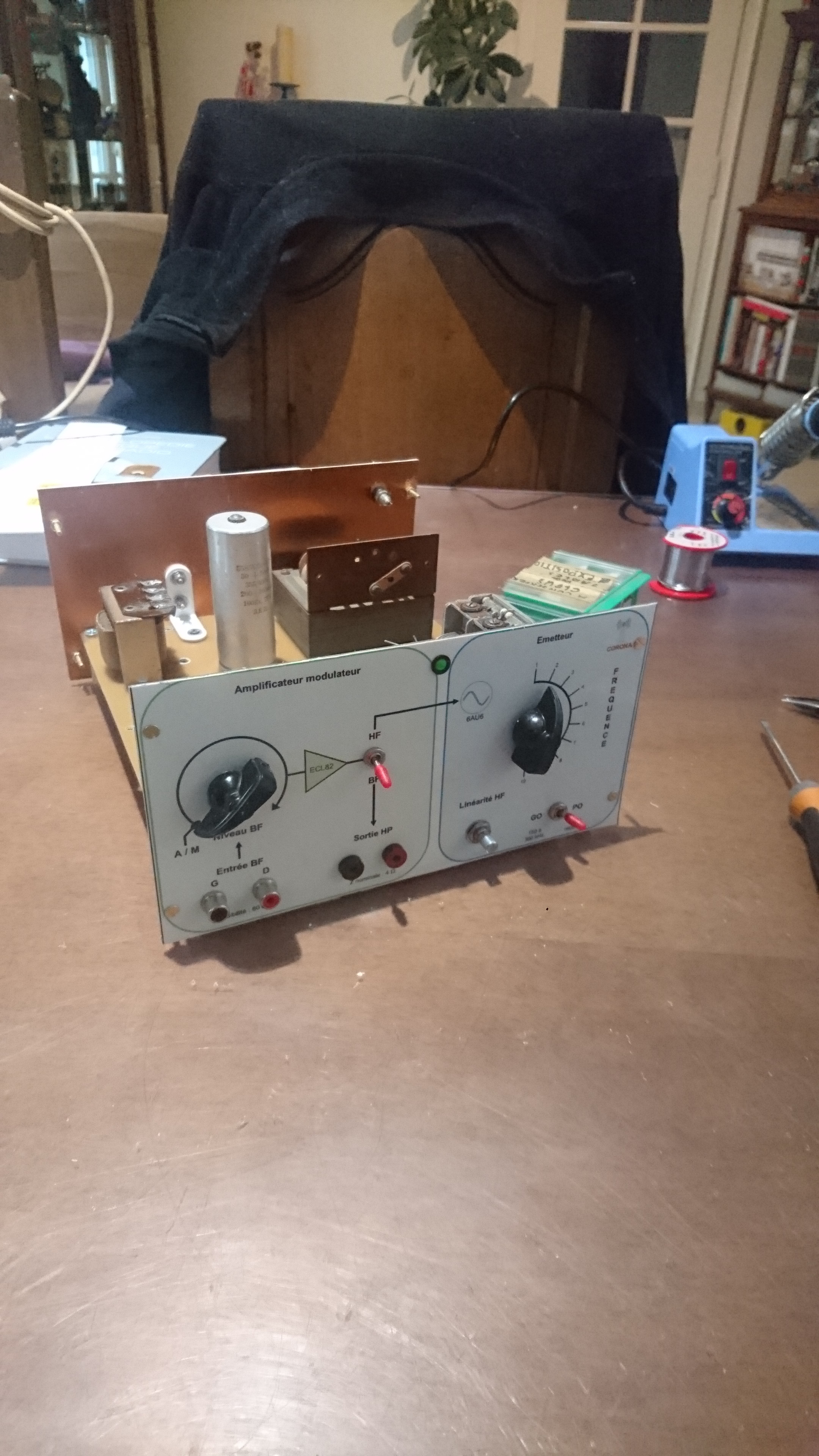

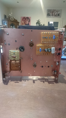

bonjour à tous. je viens de terminer l’émetteur du projet corona et il fonctionne du premier coup en g.o. p.o. malgré les réglages pas encore fait.j’ai fait le cablage à partir du schéma sans problème,à part une erreurs soit l’inversion sur l’ampli du condo 22 micron 50v et le 22nf de 450v trouvé a la vérification avant la mise sous tension, comme quoi il faut pas hésiter à revoir sa copie sinon l’explosion du condo avec des dégats.d’autre part j’avais relié la connection du primaire du t.s.à l’inverseur t1sur l’anode de la ecl82 mais accrochage alors je l’ai mis en direct sur le t.s.et la tout fonctionne impecablement. alors je vous dit bravo j’ai fait le montage en traditionnel c’est la première fois que je fait avec cette technique et me suis aidé des photos du montage pour la disposition des éléments et des composants sur les barrettes En tout cas merci D W K de nous avoir proposé ce montage qui a meublé une partie du temps passé en confinement michel
Bonjour Michel
Heureux de savoir que tout a fonctionné dès la première mise sous tension. C’était l’objectif recherché même si on n’est jamais à l’abri d’une erreur.
Ce serait sympathique si chacun pouvait réaliser et publier ici deux ou 3 photos de sa réalisation : je constituerai un album photo qu’on publierait pour donner envie à ceux qui n’osent pas encore se lancer, pour ce projet et pour d’autres à venir si ça intéresse le plus grand nombre.
Je me charge de regrouper les photos et de confectionner l’album au fur et à mesure…

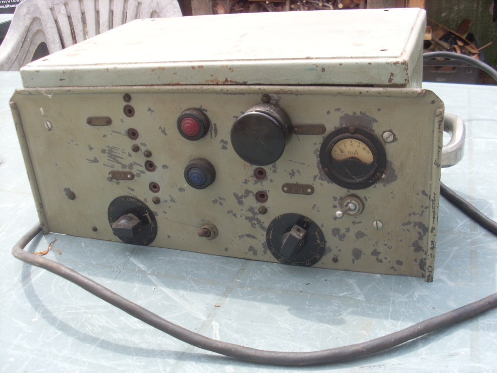

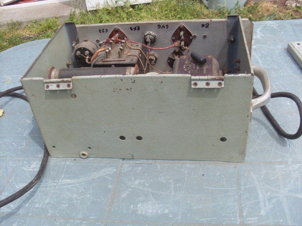

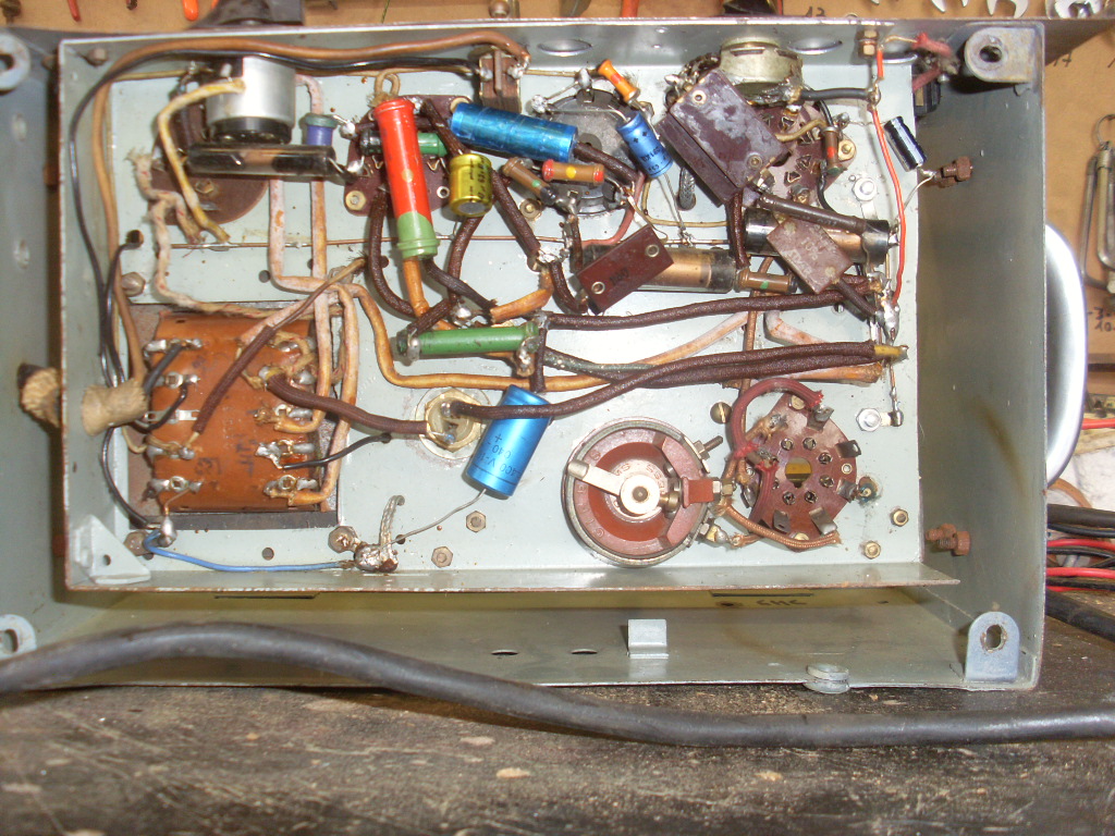

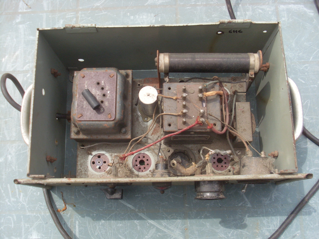

J’ ai trouvé une base de coffret pour la réalisation de ce projet, un montage amateur trouvé à la déchèterie il y a quelques années. Il n’ y aura juste à virer les composants tout en laissant l’ alim (avec une 80) et à refaire une façade avant correcte.
Vu que mon châssis est équipé en Octal et Transco, je vais voir dans ce genre de lampes ce qui se rapproche le + de 6AU6 et ECL82: un petit tour dans le Gaudillat !
bonjour a tous
Gilles
votre coffret est un bricolage d’ampli BF le transfo central(sortie)semble etre un LIE
et peu m’interesser s’il n’est pas coupé si ok pour vous a voir en MP
cordialement
Bernard
ça y ressemble effectivement. O.K. Bernard, je verrai ça demain.

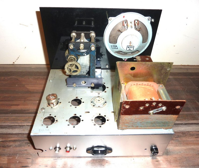

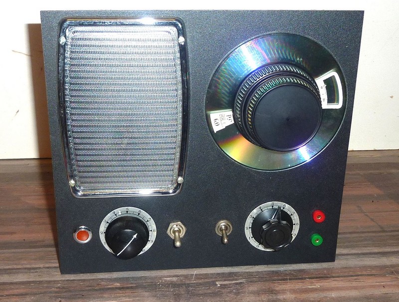

Bonsoir à tous,

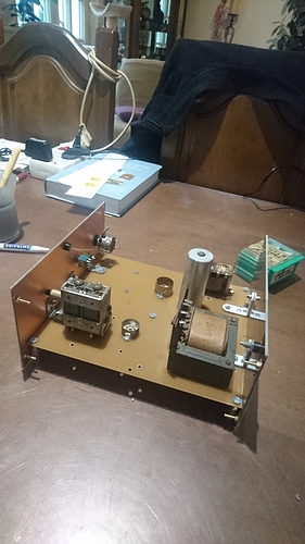

Je viens de terminer la partie mécanique, hormis le coffret ou capot. Les marquages divers seront effectués en fin de réalisation.
J’ai opté pour une présentation différente avec des accessoires plus ou moins anciens (années 20 à 60) sortis de mes grands et profonds tiroirs.
La disposition des éléments est différente et j’ai installé un HP intérieur tout en réservant la connexion extérieure.
Malgré cela, le schéma sera respecté.
Coût de l’opération: les selfs, que j’ai reçues ce matin.
Maintenant, il me reste à procéder au câblage …

Les châssis avancent , super ! :+1:
RTL n’a qu’à bien se tenir, une nouvelle concurrence arrive sur les GO !
Pour jf : bonne idée d’avoir mis un HP directement dans l’équipement ; le CV sur le châssis me paraît de valeur sans doute bien inférieure à 500 pF ? On dirait plutôt un modèle de puissance ?
A contrôler…
