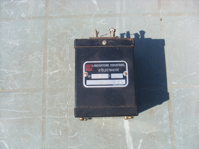

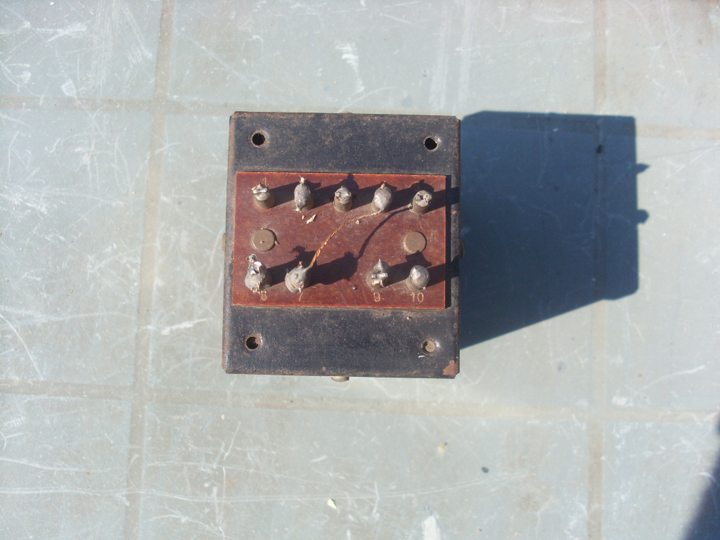

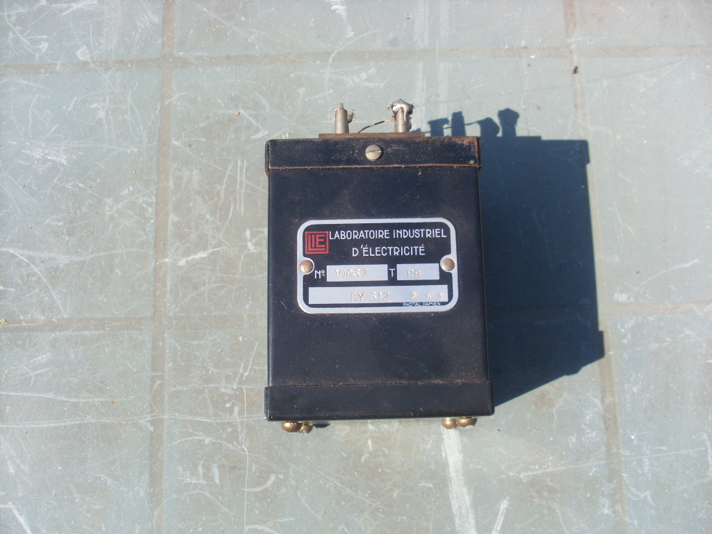

Le voici démonté et à priori non coupé: c’ est bien un L.I.E. modèle BY312.
Si tu le veux toujours, prix: juste les frais de port.
recept
un truc dans ce genre
Pas de problème. Je l’ai mesuré; il va jusqu’à 520 pF, ce qui n’est pas le cas de tous ceux de cette époque :slightly_smiling_face:

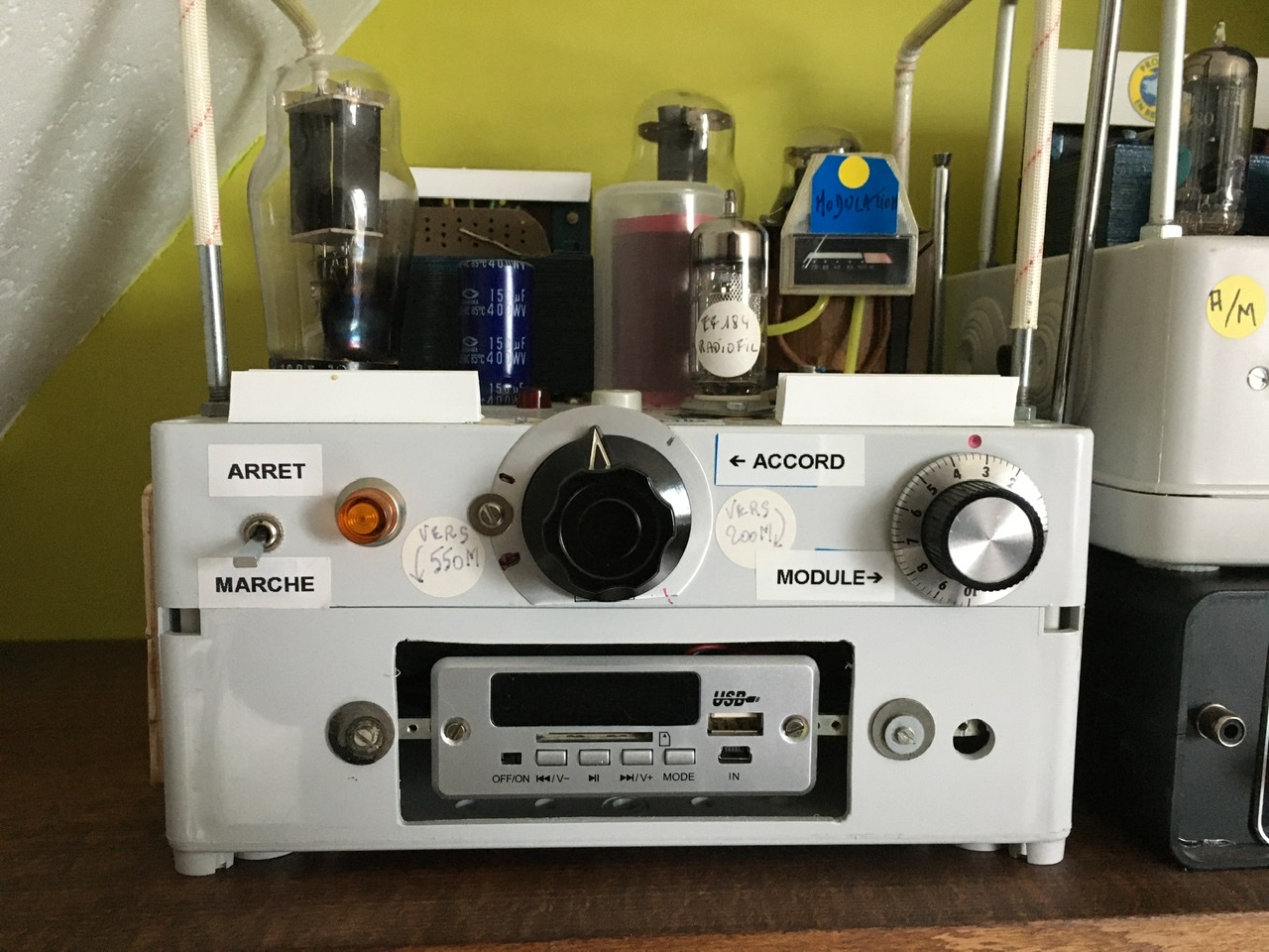

Celui-là a été réalisé il y a un peu plus de 20 ans, avec un autoradio à cassettes pour la modulation, remplacé, il y a quelques années par un module FM asiatique.

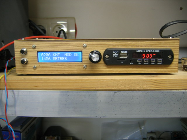

Et ce modèle là! Il couvre les GO, les PO, et les OC, jusqu’a 10MHz! Bien sûr, ça n’empêche pas d’avoir envie de se faire le sien propre, et a tubes. Le principal étant de se mettre a réaliser l’appareil qui bientôt, sera le seul recours a l’utilisation des GO!
celui la je l’ai et j’en suis super satisfait j’attends juste de trouver un câble d’antenne assez discret et pas trop gros pour le mettre a une place fixe
J’ai eu le premier; un prototype qui n’avait ni OC, ni Bluetoth, ni FM ; que j’ai du installer dans un boîtier de décodeur TNT.
https://forum.retrotechnique.org/t/sujet-recurrent-sur-les-forums-emetteur-go-po/8982/16
Mais Blaireau va m’en fournir un autre: Le dernier modèle complet , prêt à l’emploi.
C’est une véritable petite merveille ce truc!
Comme dit Guy, cela n’empêche pas que nous sommes en train de nous en faire un à tubes; juste pour le plaisir de la Bidouille…
