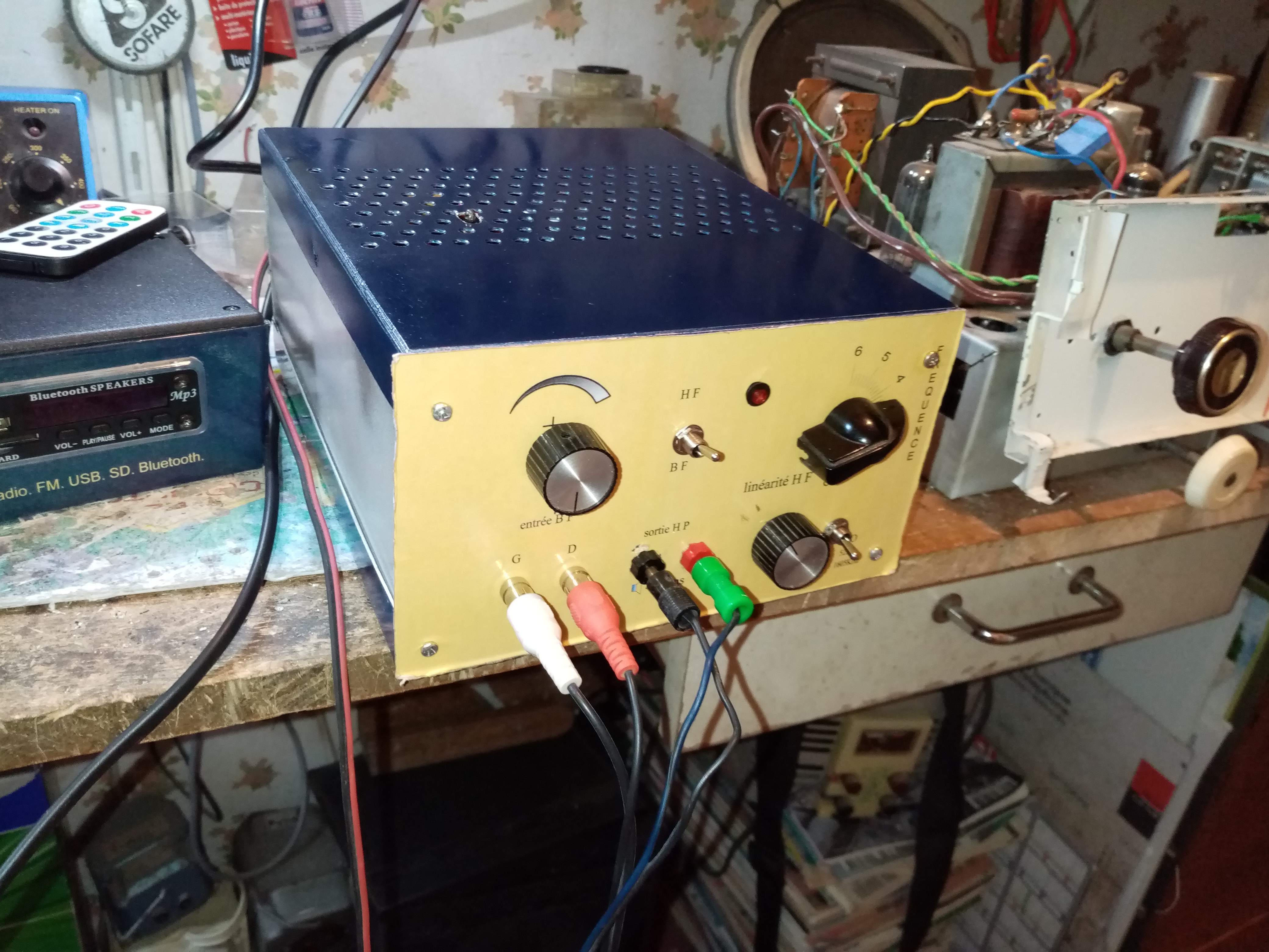

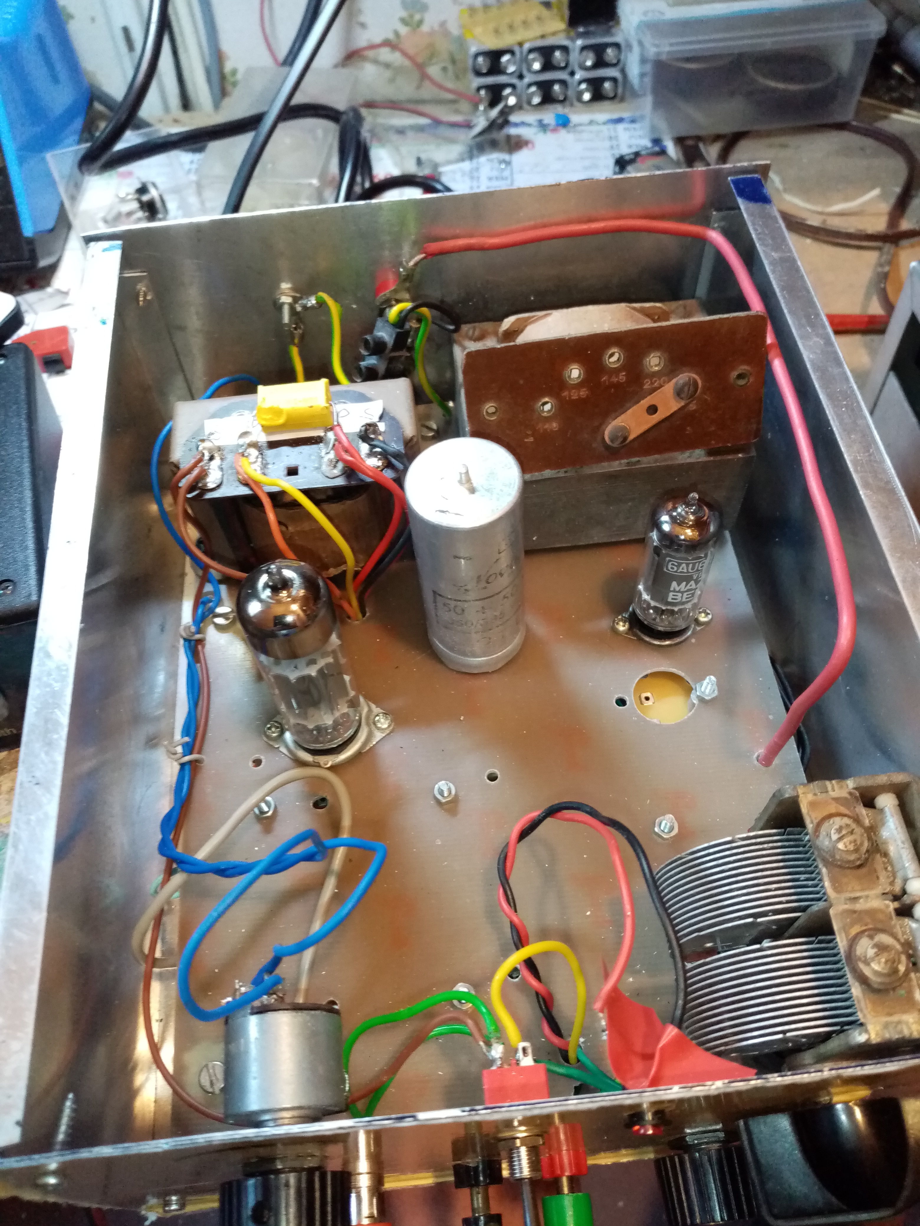

bonjour à tous je viens vous présenté ma réalisation de l’émetteur, je suis resté dans l’esprit du petit budjet j’ai fabriqué le boitier avec des chutes de plaque d’aluminium, des restes de bombe de peinture j’ai acheté les deux lampes et les selfs,tout le reste était dans les boites dans mon bazar. j’ai adopté la disposition de D W K pour les différents éléments.il a fonctionné du premier coup dans la maison et le jardin ou je suis allé avec un ancien poste à transistor. l’antenne et un fil de 5m qui traine par terre. je l’ai relié à un petit appareil que j’ai construit il y a longtemps à base d’un module chinois qui permet d’avoir plusieurs source et de piloter les morceaux de musique avec le smartphone depuis n’importe quel endroit de la maison ou du jardin grace au bluetooth. L’idée de furet et bonne de mettre un module chinois dans l’appareil plutot qu’à l’extérieure comme moi.
![emetteur corona 007|375x500]voila Daniel vous avez suggéré de montré nos réalisations et je trouve que c’est une bonne idée Michel (upload://1D1DlcbFR575DWaSfgbjVLR89Ja.jpeg)

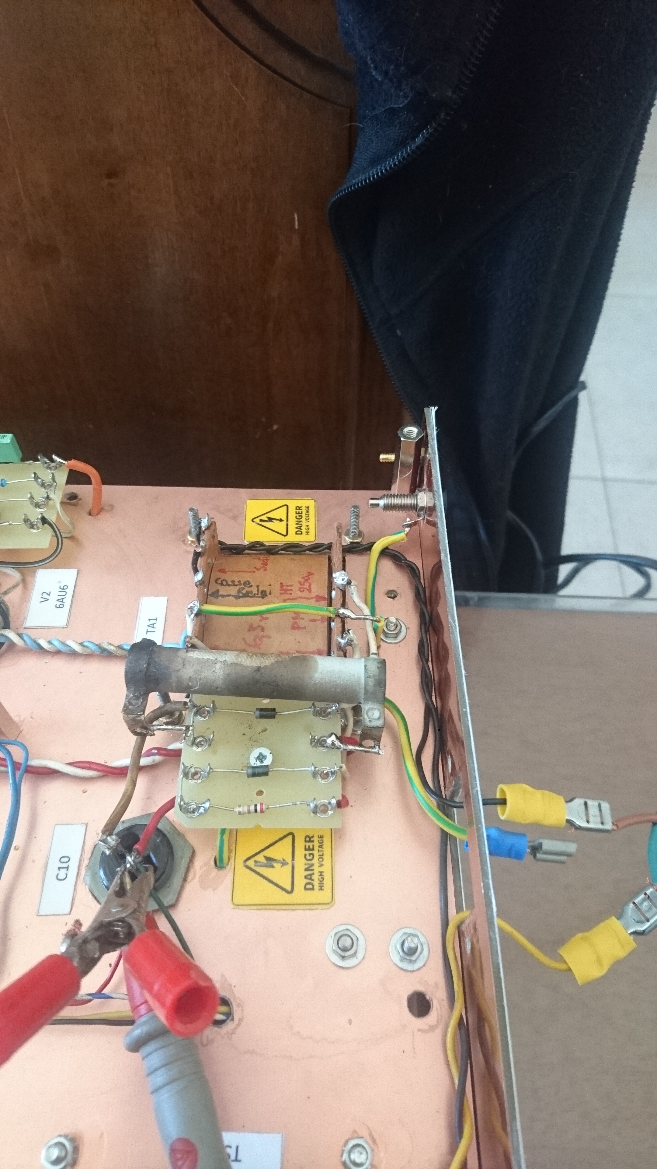

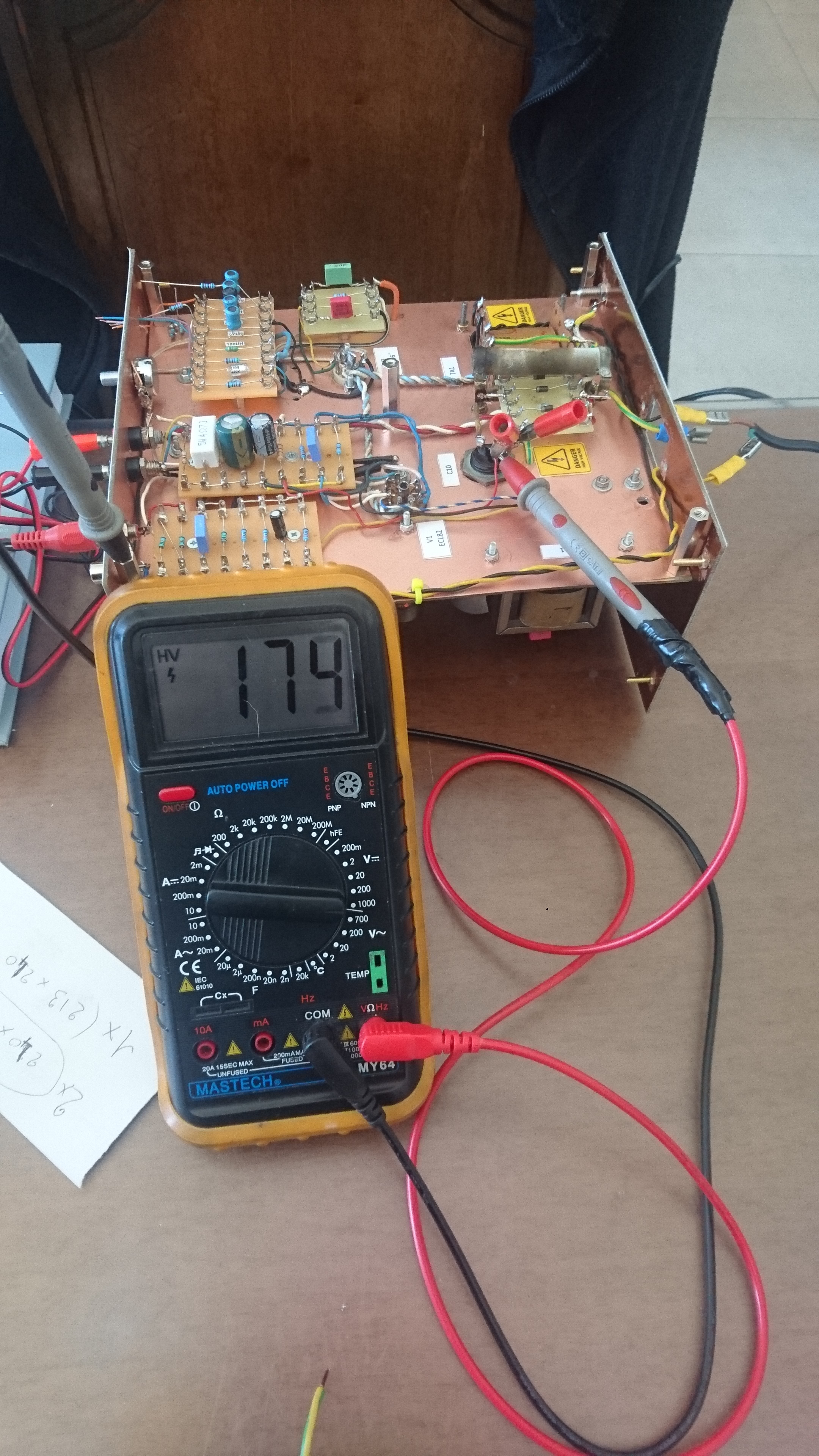

la raison de mon message aujourd’hui est plus technique j 'ai un soucis avec ma résistance de filtrage entre les deux capas de 50µF elle chauffe j’avais mis une 2,7k en 5W et aprés quelques heures de fonctionnement elle était passée plus de 3,5 K et était presque carbonisée j’ai mis en essais une grosse bobinée qui doit faire 10W et 2,2K celle ci aussi chauffe plus que de raison ma Ht a la mise sous tension est d’environ 300V et aprés le temps de chauffe des lampes elle descend a 174 V
donc ma question est : le doubles condos de filtrage peut il êtres mit en cause sur le 1er j 'ai : 285V et sur le 2eme 174V la chute de 100V provoquée par la grosse résistance mais je trouve que cette chute est trop importante donc voila a part le condo je ne vois pas

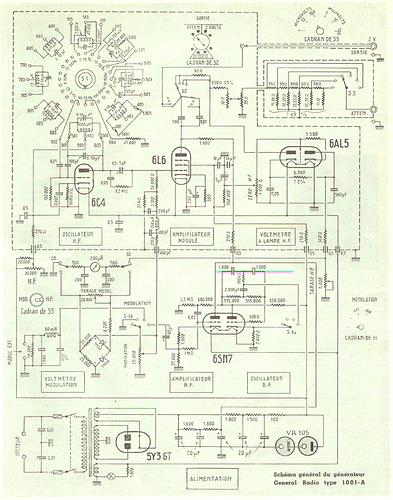

@Blaireau, @DWK, Un schéma peut-être intéressant, celui du générateur HF General-Radio GR 1001-A qui possède un ampli HF modulé avec une 6L6 et une sortie avec 2 volts HF :
Ca fait en gros 50mA et 5Watts , c’est logique
mes tensions sur primaire de TS 177V et 163V pour une R de 391 ohms ce qui me donne une conso de ECL82 de 35mA de ce coté là c’est bon
Salut, Henri-Louis!
Tu compte porter loin, avec 2 volts HF sur un bout de fil ???
Ca sent les 2 mètres de portée, si le vent va dans le bon sens!..

Il n’est pas anormal que cette résistance chauffe, comme expliqué dans la procédure.
Mais 2,7 k en 5W qui grille ça c’est pas top !
Une simple vérification du courant vous indiquera ce qui cloche.
Après avoir déchargé le condensateur de filtrage, voyez si celui-ci n’est pas chaud : ce ne doit pas être la cas. Sinon stop immédiat des festivités et remplacement de la bête.
Sinon dessoudez la résistance de filtrage et placez-y en série une le multimètre en mode Ampèremètre. Débranchez le câble qui alimente l’amplificateur en HT. Faites une mesure : après la charge, le courant doit baisser en dessous de 5 mA (typique 1 à 2 mA) sinon reformer la capa.
Ensuite après nouvelle décharge de sécurité de la capa, branchement de la HT sur l’ampli, toujours avec le multimètre en série.
Le courant ne doit pas dépasser 60 mA (typique 50 à 55 mA) sinon problème soit avec la ECL82 soit avec le câblage.
La résistance va dissiper 2 700 x 0,05 x 0,05 = 6,7 W. De quoi faire chauffer une 5 W mais pas de la détruire. Sauf que si vous l’avez mesurée à 3,5 k et que le courant est resté de 50 mA c’est une autre histoire : 3500 x 0,05 x 0,05 = 8,8 W.
Conclusion : bien vérifier le courant consommé et la valeur de R à ramener plutôt vers 2 k que vers 3 k

je reviens vers vous pour le résultat « positif » des mesures
mA en série avec la résistance et avec HT débranchée : 3 mA
mA en série avec la résistance et avec HT rebranchée mais avec une valeur de R de 1000 ohms pour suivre le conseil de @bellancourt_guy j’ai une conso de 49 mA et effectivement une chute de tension normale de 48 V 280V sur 1er 50µF et 232 V sur le 2eme
j’ai donc une puissance dissipée sur la résistance de 48 x 0,049 = 2,352W donc je suis dans les clous
enfin si je ne me suis pas trompé dans les calculs
j’ai mis une R neuve céramique je pense que celle que j’avais était déjà fragilisée par son age et elle était carbone
Voilà qui est réglé, et les valeurs sont correctes (les calculs aussi :crossed_fingers:).
Pas de ronflement à 100 Hz dans le haut parleur ? Alors le filtrage est suffisant.

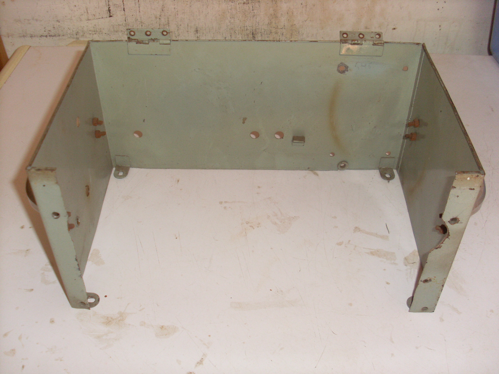

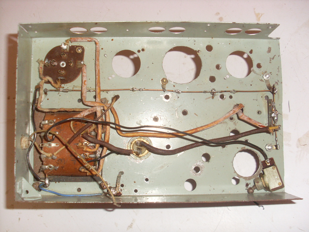

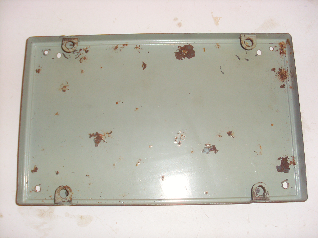

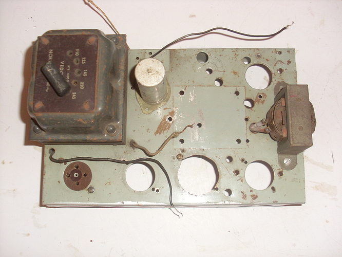

J’ ai tout démonté et viré la façade et retiré tous les composants, j’ ai juste laissé l’ alim et le filtrage. Le double chimique sera à remplacer car ESR trop important ainsi que le câblage dont l’ isolant des fils part en poussière.
Acheté 2 plaques chez Bricomachin en alu pour la façade virée et le dessus manquant à retailler à dimensions.
Un rafraîchissement des éléments conservés du boîtier sera nécessaire.
Le T.A. et la self de filtrage (240 Ohms) aussi sont O.K. Il y avait une 80 en redresseuse mais j’ y mettrai une 80S chauffage indirect qui sera préférable.
Voilà pour aujourd’ hui.
