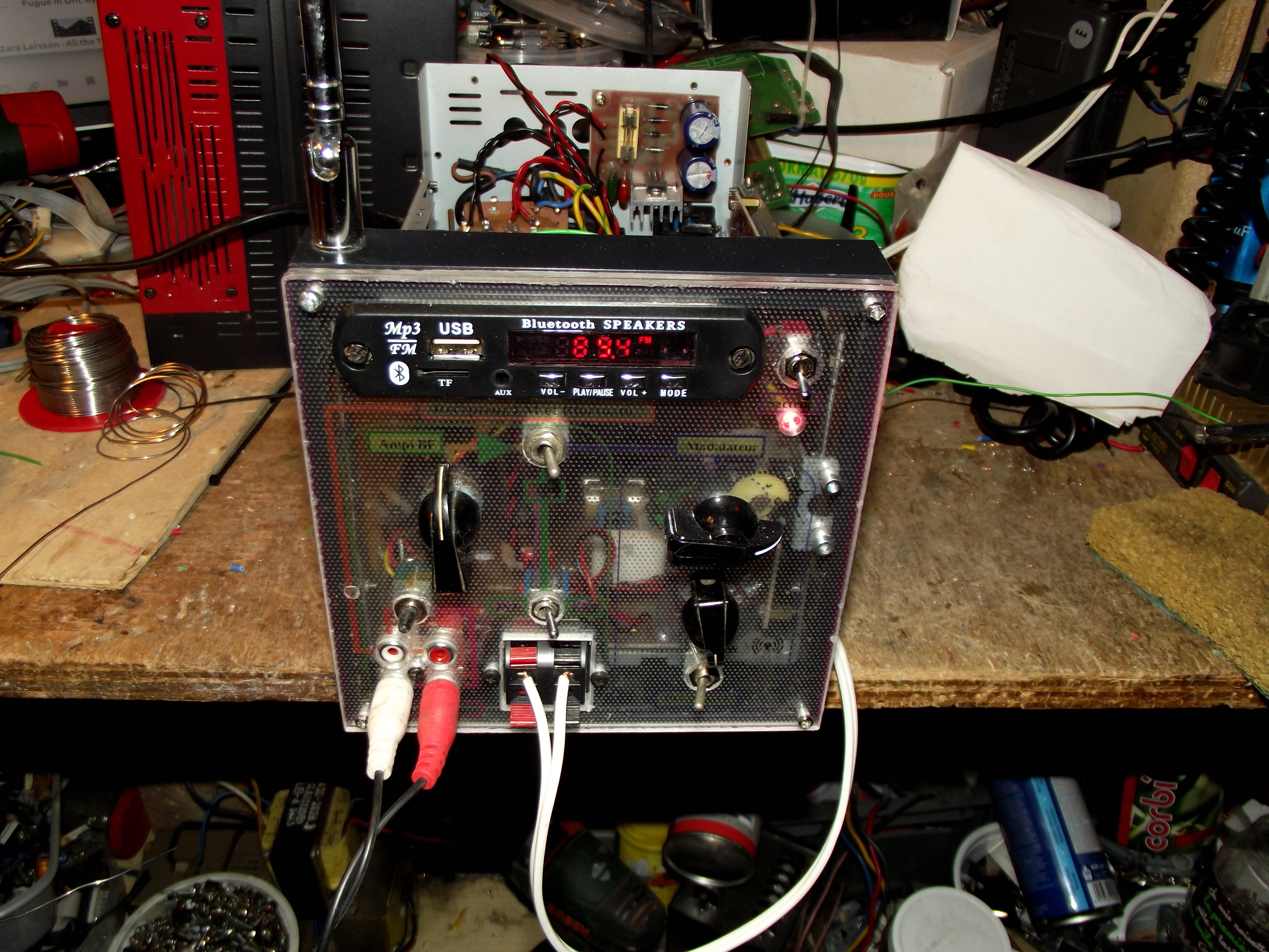

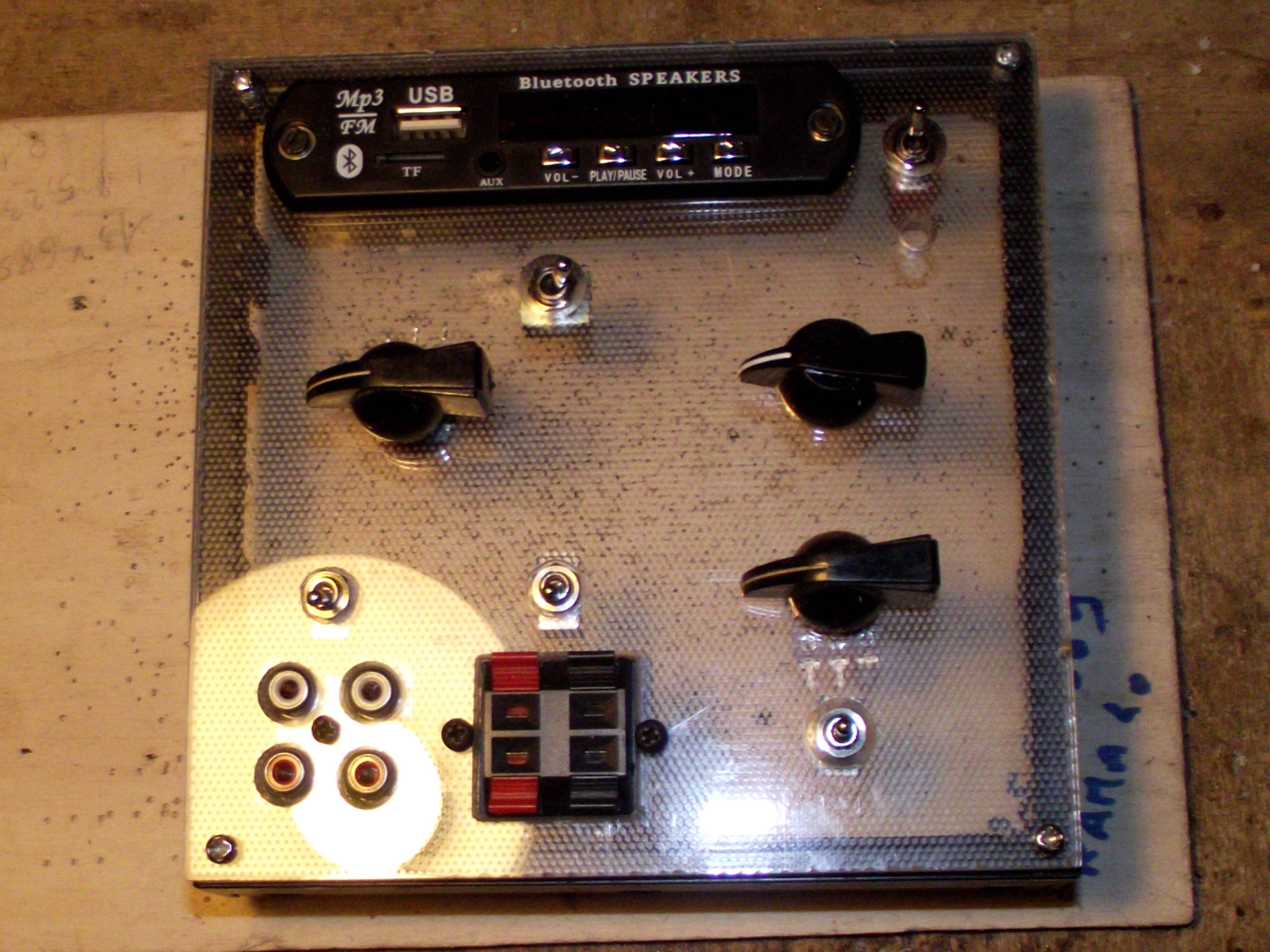

bravo pour vos réalisations. Le plexi c’est BÔ … j’ai enfin pris le temps de faire la façade avant … en plexi aussi …le jardin avait pris le dessus … si on veut manger des légumes cet été il fallait bien s’y mettre… je mets une photo bientôt

ma face avant est « usinée » … j’attaque le lettrage … j’ai aussi prévu un module FM/Bluetooth/ … pour faire de la réémission FM/PO-GO … ou avec l’ordi relayer Radio Meuh en entrée Cinch ou en Bluetooth

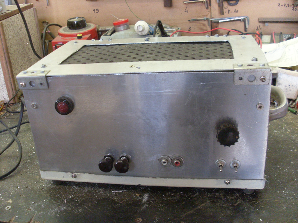

  • Finalisation de la façade.
  • Installation du câblage sur le 1er module.
    Je souderai l’ autre bout des fils après car si je fixe tout de suite le module, je n’ aurai plus accès au support de l’ ECL82, le châssis étant court: pas le choix, ça va être assez serré là-dedans !

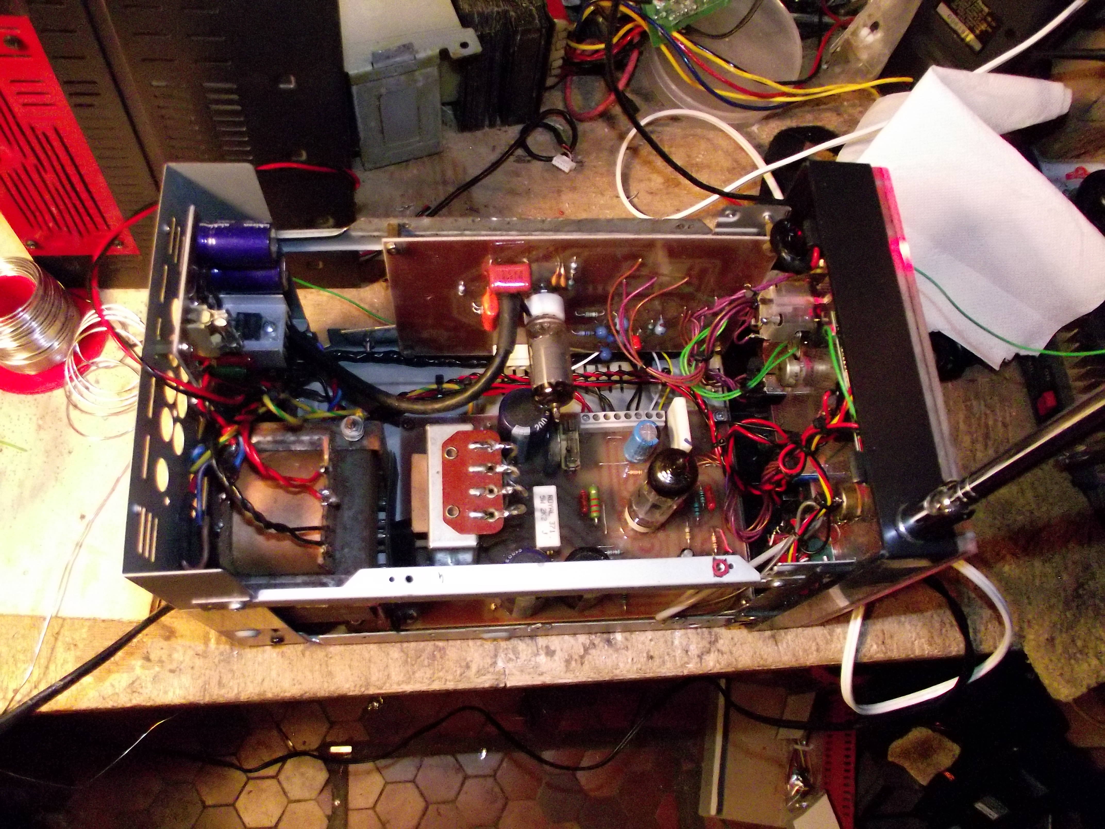

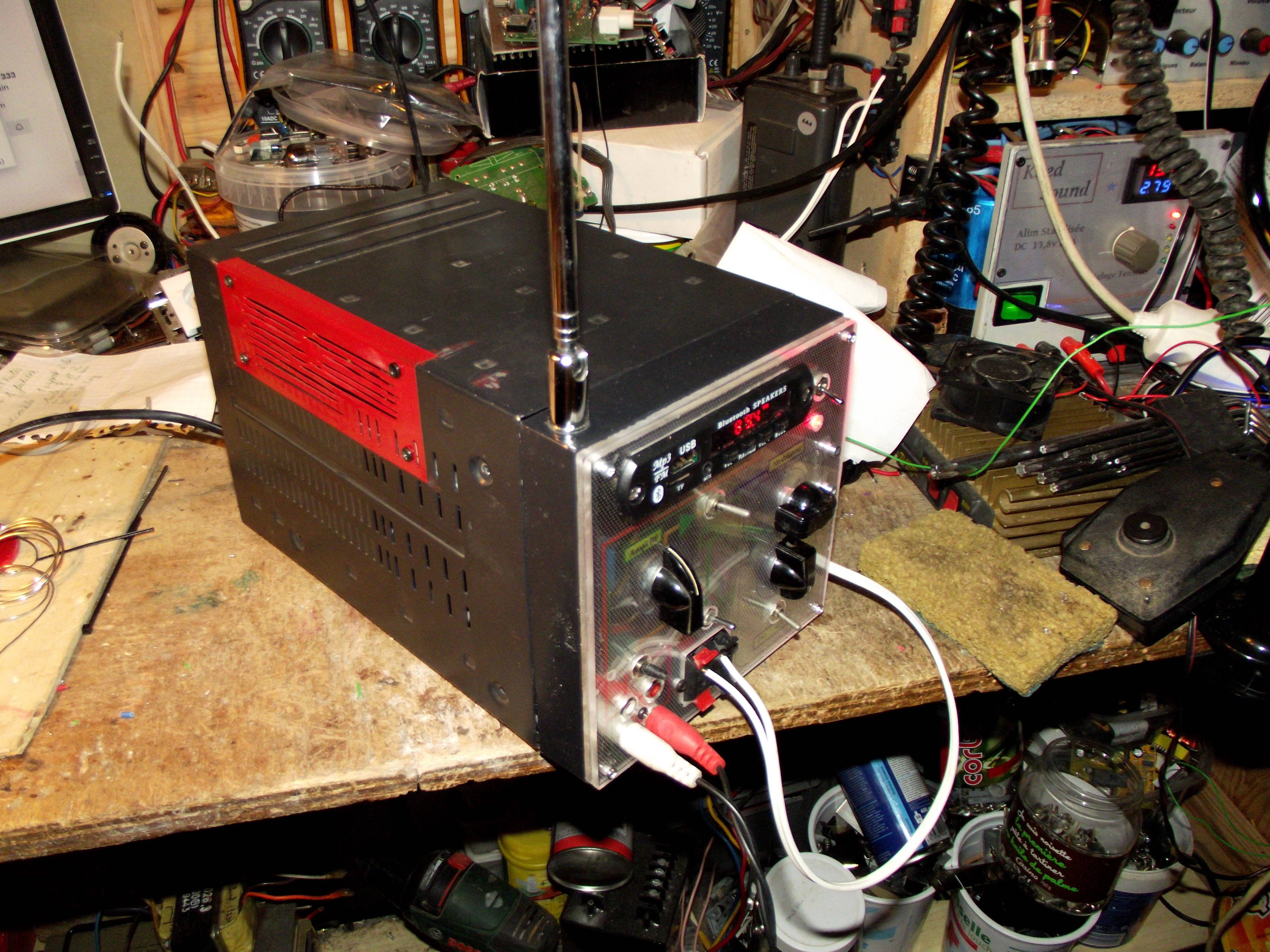

Bonsoir vous tous ça y est le coffret est refermé. le son est super en moniteur audio (il y a une bonne enceinte sous l’établi). Le HP interne n’est pas trop mauvais non plus (HP de TV écran plat de 10W). La retransmission de la FM du module Chinois en PO est géniale sur mes vieux TSF … faut le faire … SKYROCK en petites ondes . cela fait un très bon outils cet appareil imaginé par Daniel… Bravo pour l’idée et l’étude impeccable. Reste plus que le PA pour voir si mes potes à 15 Km peuvent entendre la retransmission … à suivre.
Cordiales salutations à tous Julien

Première version complète et compacte, avec implantation sur CI, du défi CORONA !
Superbe !

Bonjour … contre toute attente, Skyrock passe très bien sur les vieux postes … même les basses passent assez bien … mais c’était juste pour les essais techniques … cette station n’est (vraiment) pas ma tasse de thé. J’ai mis une belle antenne téléscopique pour le module FM, pas contre le transfo de sortie est un peu près du transfo d’alim … d’où une légère ronflette … mais ça reste très acceptable … et ça fait un peu « rétro/vintage ».
Je pense que je vais tirer une antenne filaire dehors pour tester la portée réelle du bidule en attendant l’ampli linéaire …
