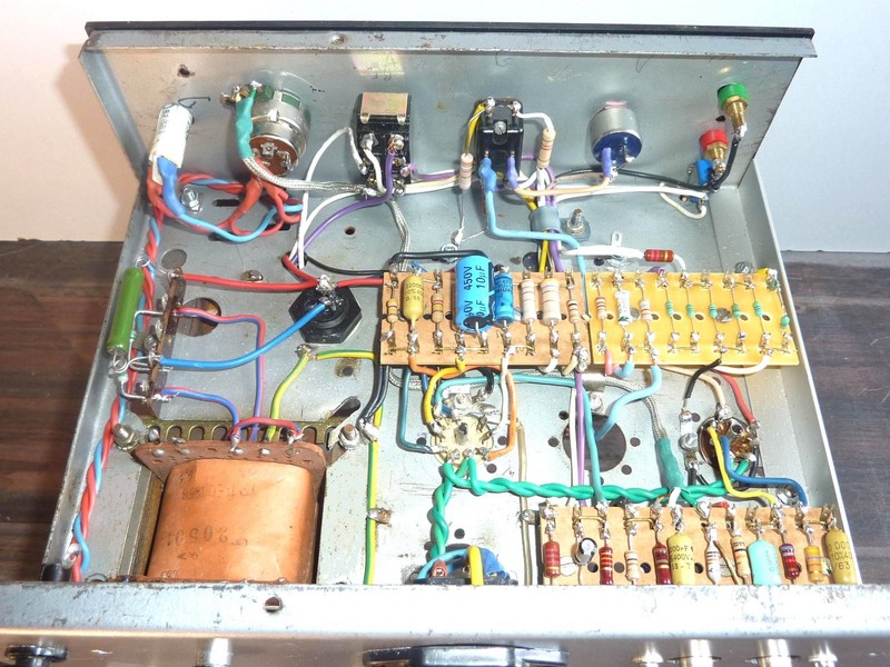

Daniel, j’ ai repéré 2 erreurs de câblage dans mon montage:
  • Pour la connexion sur la broche 9 de l’ ECL82, le fil sur la barrette était décalé d’ une cosse. maintenant, j’ ai les valeurs normales sur les broches du tube à quelques V près, ce qui est normal.
  • Un fort ronflement apparaissait: résolu par l’ inversion des 2 fils de sortie du T.S.
Maintenant, la B.F. fonctionne mais le son est faible, même potard à fond, il doit y avoir encore quelque chose qui cloche ?

:bonsoir: à tous.
C’ est bon, j’ ai de la B.F. et avec la pêche sioux plaît !
C’ était le fil blindé au départ du module B.F. qui était mal soudé.
Je vérifierai la H.F. demain.
Voilà déjà une première étape !

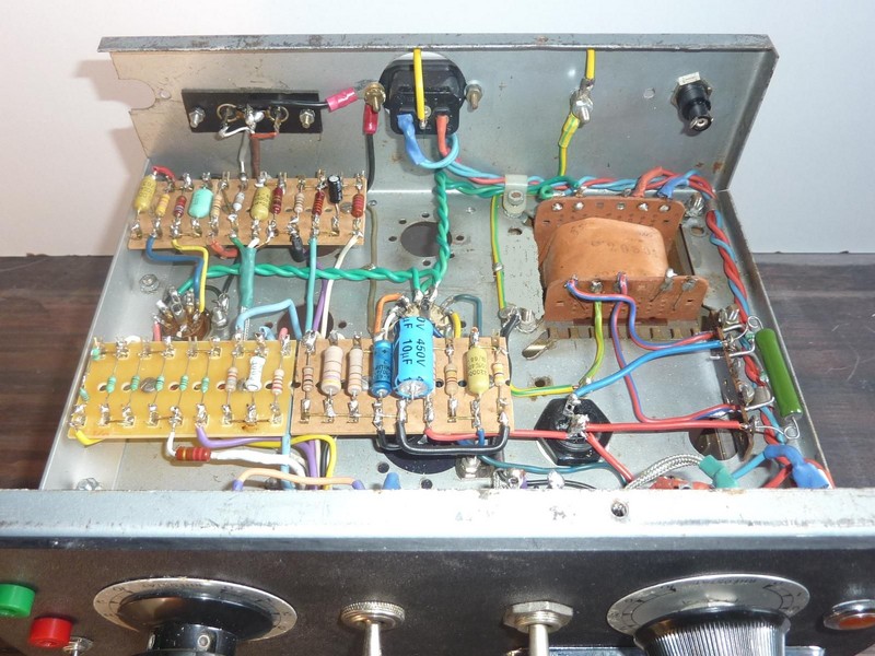

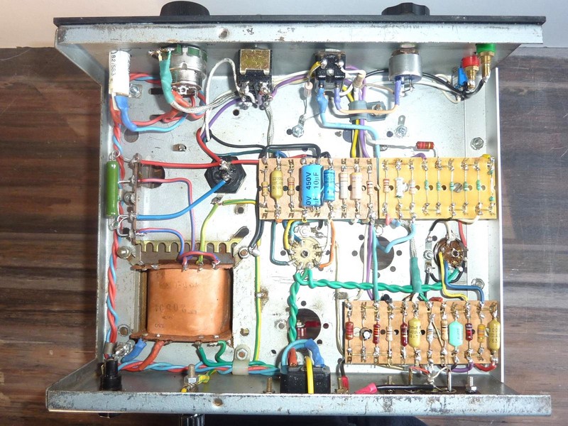

Le câblage est enfin terminé et tout s’annonce bien pour la suite…
Comme vous l’avez compris, ce projet a été réalisé dans l’objectif de rester simple, au plus près de l’amateur peu technicien.
Ici, le mot « linéarité » est employé comme en BF lorsque l’on parle de la forme d’onde sinusoïdale. Plus c’est linéaire, moins il y a de distorsion. Ce réglage permet de caler la sinusoïde HF pour obtenir une forme de signal au plus proche de la sinusoïde, donc avec le moins d’harmoniques possible.
Là s’arrête l’analogie. Je n’ai pas trouver de meilleure terminologie pour « baptiser » ce réglage…
Daniel
Bonjour Jean-François.
C’est propre ! Bel exemple de câblage traditionnel comme on n’en rencontre guère aujourd’hui.
Mais quel plaisir de câbler encore comme ça !
Je prends les photos pour mon album/reportage pour le prochain Radiofil magazine.
A bientôt pour la suite et la fin de votre projet.
Daniel

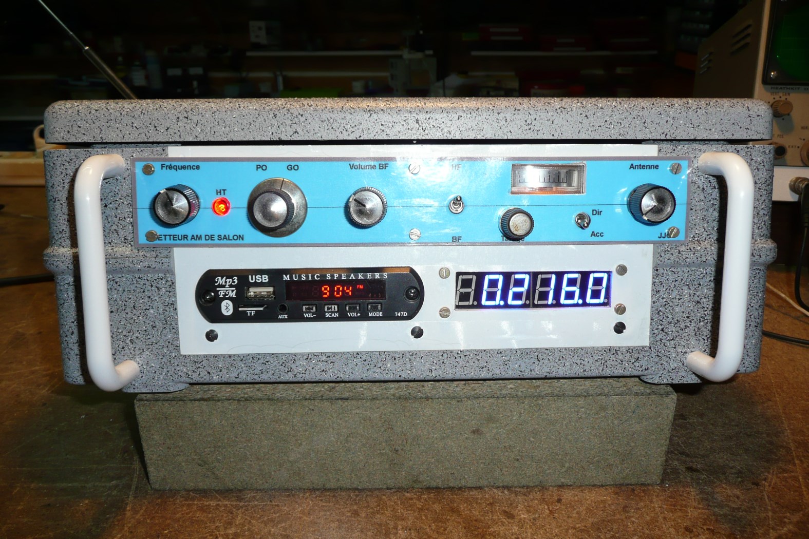

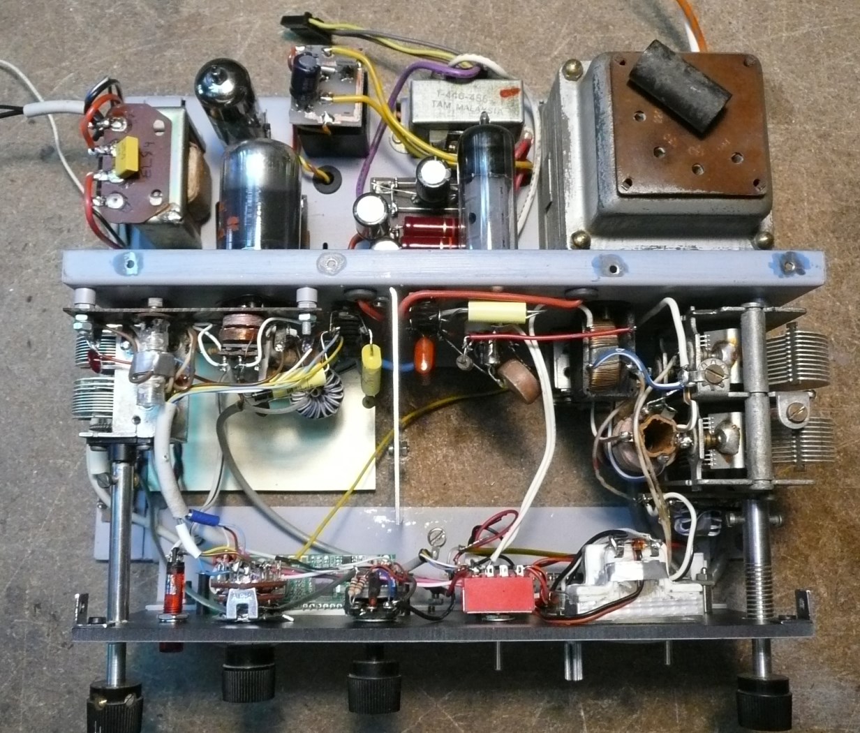

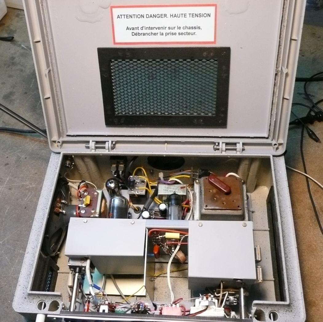

Bonjour;
Mon dernier émetteur de salon enfin terminé. Un concurrent au « corona » , mille excuses à l’auteur !

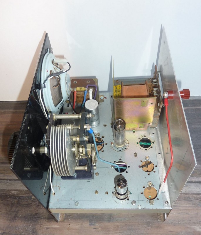

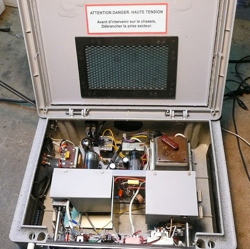

Quand le projet « défi corona » a été présenté par DWK, j’étais en train de terminer la maquette d’un émetteur AM commencé l’année dernière. Mon schéma ayant beaucoup de similitudes avec le « corona », et, fonctionnant parfaitement, j’ai continué sur mon projet. Il a fallu faire un châssis sur mesure pour l’adapter au coffret que je voulais utiliser. Ce coffret est une boite en PVC de réseau électrique.
Tous les composants sont regroupés sur le châssis, de façon à l’enlever et le remettre avec un minimum de connexions externes.
Il y a un ampli HF avec sortie accordée, donc, les blindages et découplages doivent être soignés.
JG
4 « J'aime »
Bonsoir
Belle réalisation !
Il n’y a pas de concurrence entre les projets mais que de bonnes idées !
Et la vôtre semble bien maîtrisée.
Bravo pour cette réalisation qui doit avoir du punch grâce à l’amplificateur HF.
Encore un émetteur qui va faire revivre nos TSF !
Daniel

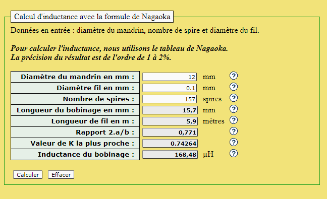

sans ça tu peux toujours essayer de te fabriquer la bobine PO
les calculs sur le site CFP radio
L4+L5+L6= 169µh
et une prise a prendre a 47/169 du bobinage de 157 spires soit a 44 spires de toute les façons cette prise n’est pas tres critique entre le 1/4 et le 1/3 du bobinage
