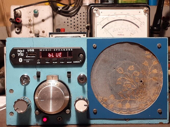

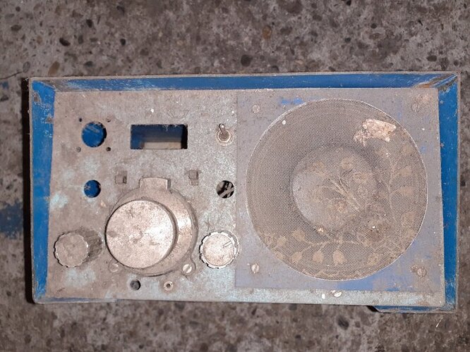

Je me suis lancé dans sa construction après avoir retrouvé un boitier réalisé dans ma jeunesse, pour accueillir un émetteur / récepteur dans la bande des 2 m. Mais les contraintes familiales, puis une inondation ont réduit à néant cette opportunité…
Bref, je l’ai retrouvé, nettoyé et à priori pas trop rouillé, car je l’avais peint avec du minium de plomb il y a bien 40 ans…
Après quelques modifications, le voici transformé !
Mais il ne fonctionne pas encore, cause de HT trop forte (redressement par EZ80 + self récupérée on ne sait d’où et 2 capas neuves de 50 microfarad dans un boitier ancien) :
sortie alternative 292 v
premier filtrage 313 v
second filtrage 291 v
HT pour 6AU6 via le TR de modulation 263 v
Je sais bien que la tension est trop élevée puisque mon ECL82 ne fonctionne que pendant 2 à 3 minutes puis coupe (ça chauffe trop). Mais comment faire pour baisser la tension sans transformer cet appareil en chauffage d’appoint ?
Je recherche actuellement dans mes transfo de récup un autre candidat qui ne sortirait que 250 v alternatif, mais la plupart de mes transfo étaient issus d’appareils avec HP dynamique, donc premier filtrage autour de 300 v.
Avez-vous une idée ? Merci pour vos conseils.

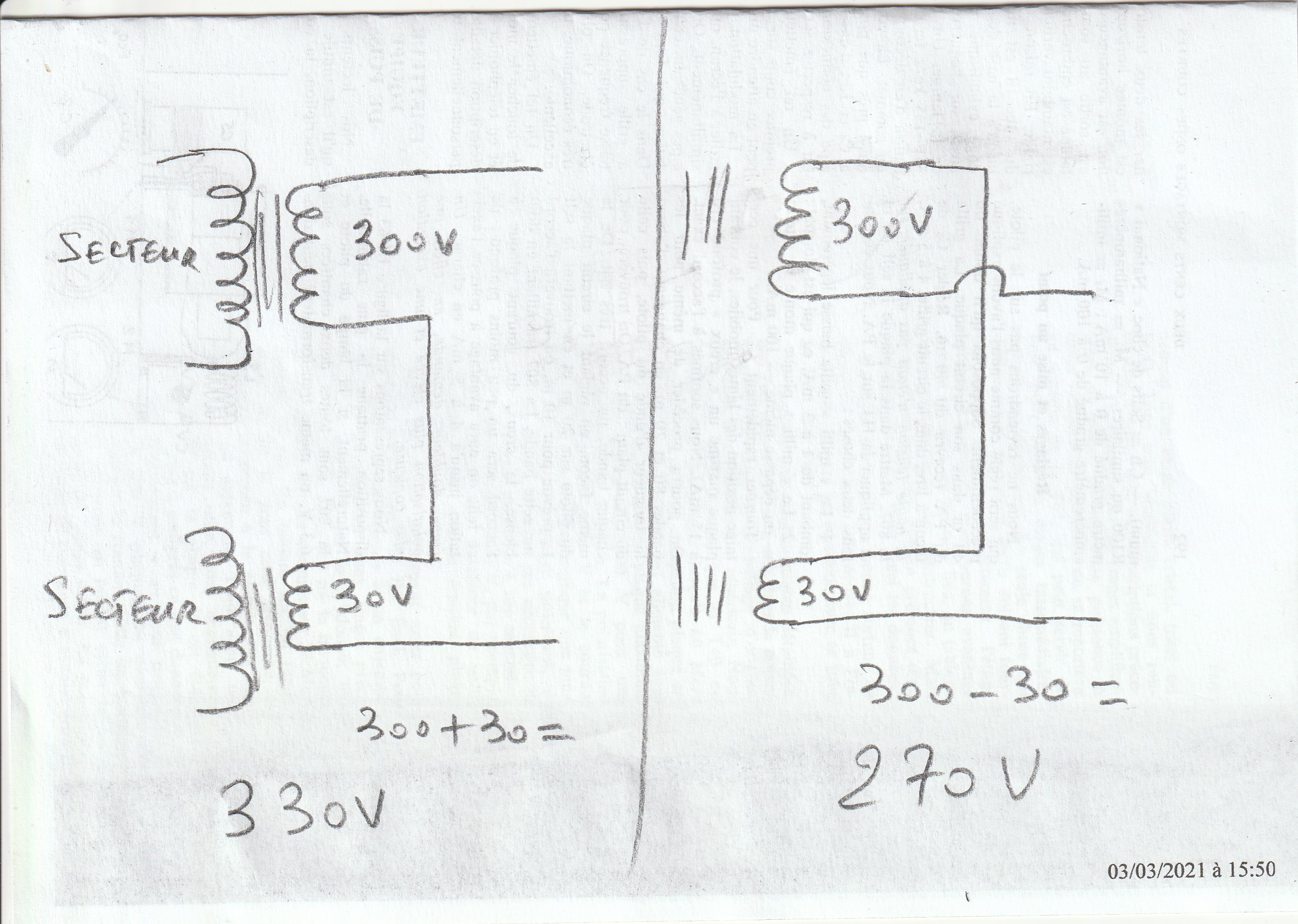

On peut utiliser un 2ème transfo dont les tensions secondaires se soustraient ou s’additionnent selon le sens de branchement.
essaye de virer le 1er condensateur de filtrage si ta self est bonne
cela fera un filtrage self en tete et tu ne devrais pas etre loin de 250V avec 290VAC en entrée
