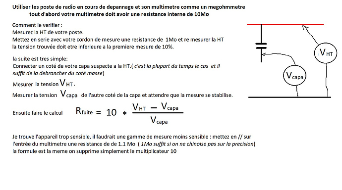

il y a cette methode
en fonction du shunt que l’on met en // sur l’entrée du multimetre on peut regler la gamme de mesure a la valeur souhaitée
