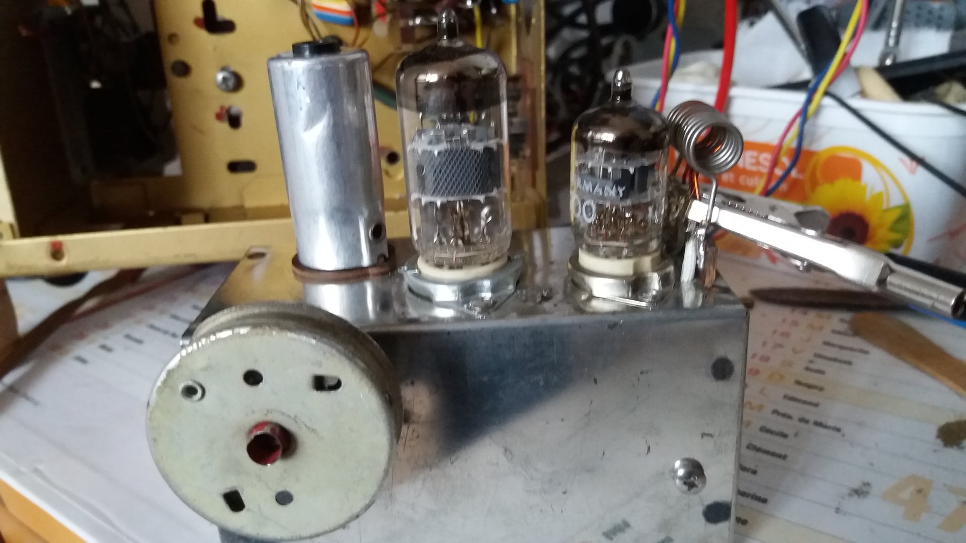

J’ai suivi cet ordre ,commencer avec un récepteur FM à réaction et ensuite passé aux tuners avec une simple triode : ECF80 puis tuner avec EC92 ,88 et DF97 et enfin ECC85
Je crois qu’il serait de bon ton , dans un premier temps , d’essayer de faire fonctionner votre montage
(Le super hétérodyne ne présentant par ailleurs aucune difficulté a part le transfo du discri qui est une autre histoire)
La troisième photo est un discriminateur que j’ai fait moi-même à partir d’une description sur CFP radio ,il est fonctionnel
La première photo est une copie de tête FM de poste Grundig
La seconde photo est une tête FM que j’ai copié à partir d’un poste radionnette Pinguin
La dernière est tirée d’un radioplan (tuner Wilsdorf)
Salutations Jean-Luc
Et voilà le tuner complet (wilsdorf)
