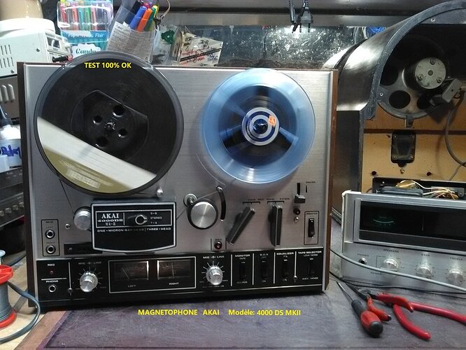

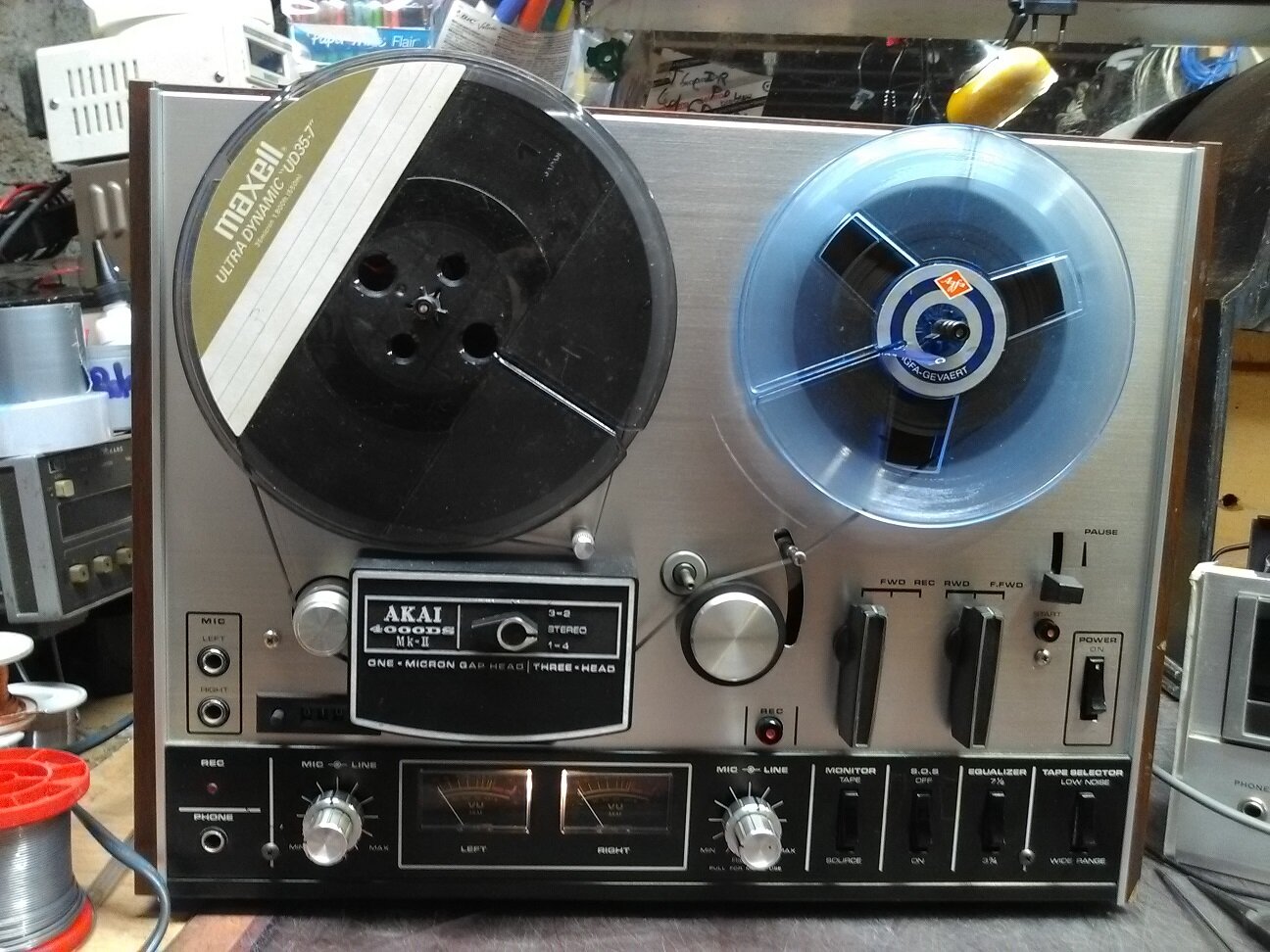

Bonsoir à tous,

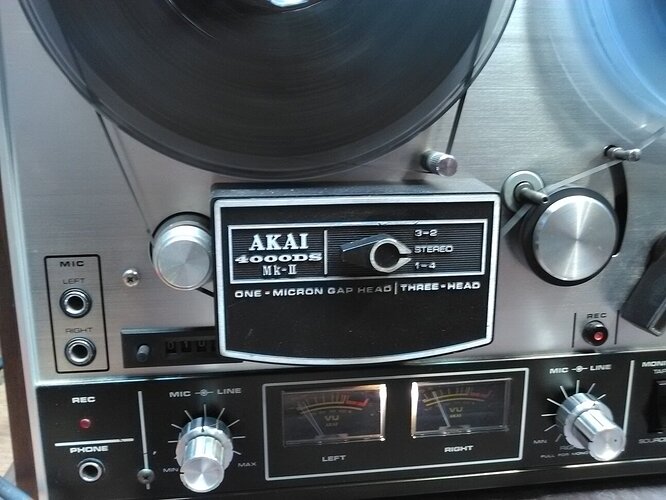

Je possède un magnétophone à bande AKAI 4000DS-MK2 que j’utilise beaucoup en lecture le week end. Ayant des bandes vierges j’aimerais bien sûr me faire ma playlist, Mais hélas le résultat est désastreux, j’ai procédé à un nettoyage minutieux qui a amélioré tout de même la qualité mais une piste reste mieux enregistrée que l’autre et le résultat est assez médiocre.
Me reste donc à démagnétiser les têtes en espérant que la tête d’enregistrement ne soit pas endommagée, que me conseillez vous comme appareil ?

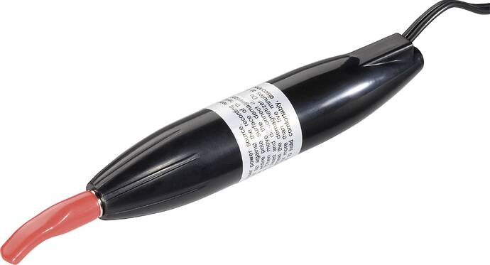

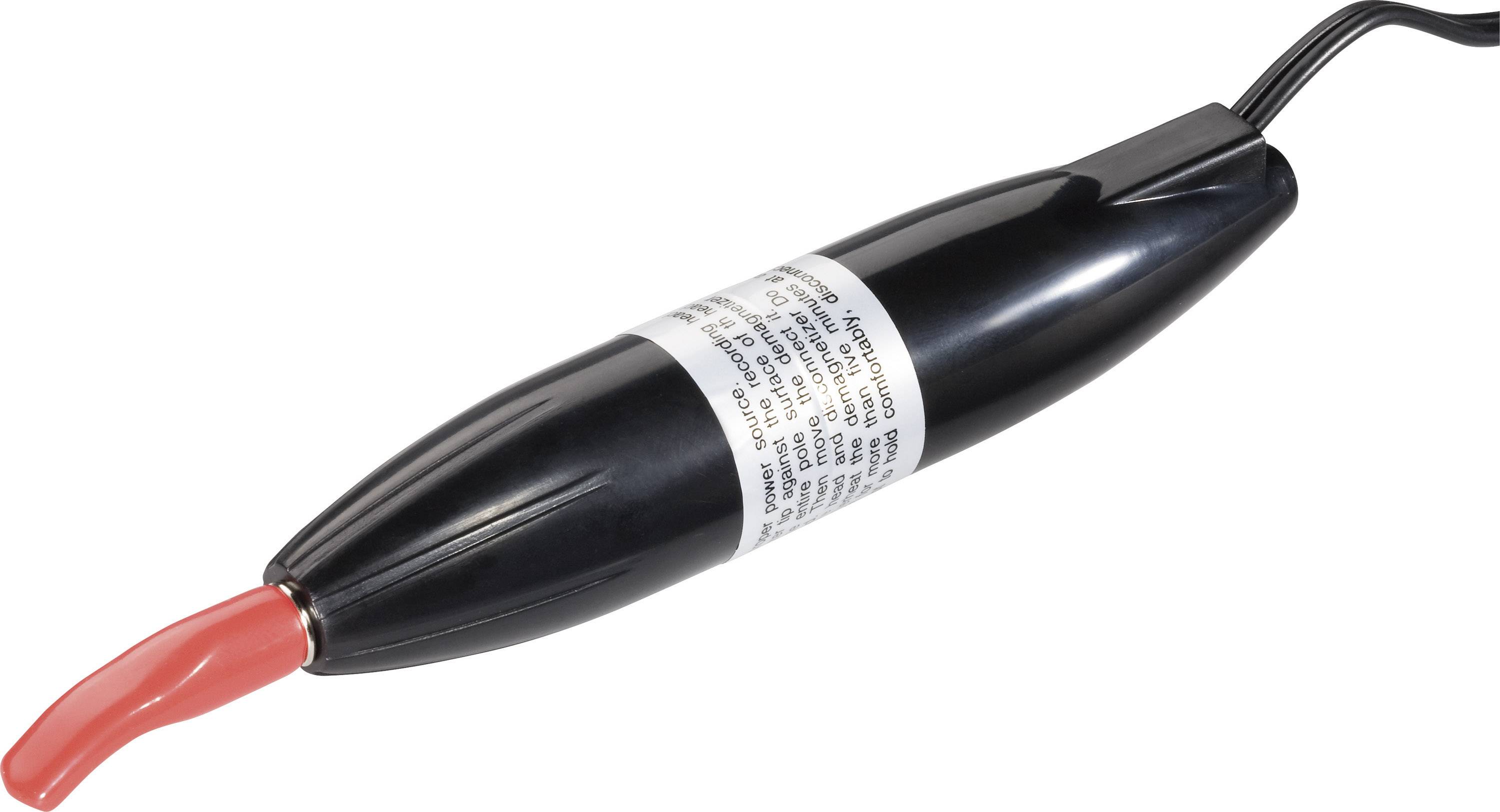

Il existe un outil fait pour cela chez Conrad :
Et peut-être ailleurs aussi …
Il en existe de toutes marques, des bons et des moins bons…

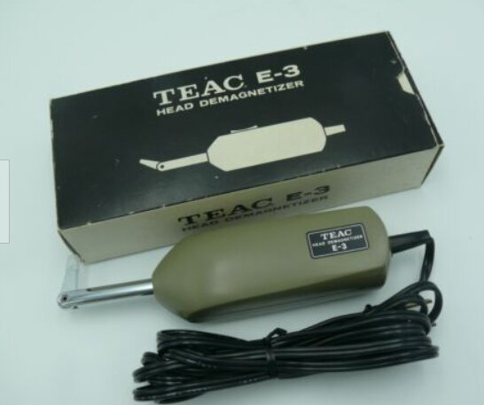

Personnellement j’utilise un TEAC E-3. Il en passe souvent sur la baie. Attention il existe en 220V et en 110V (j’ai les deux, un en France et un en au Canada).
(photo issue d’une annonce ebay)

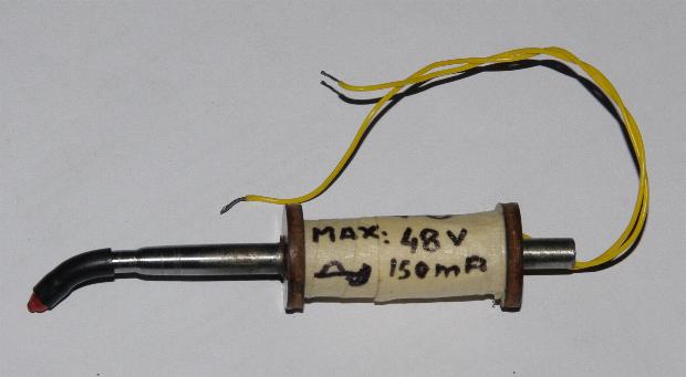

C’est assez facile à bricoler. Une tige en fer avec un bobinage.
demagnet
Enroulement avec un maximum de spires « ad libitum », c’est après que l’on cherchera la tension alternative qui crée le maximum de champ magnétique sans trop d’échauffement (on ressent la vibration à 50 Hz quand on approche l’appareil d’un autre morceau de fer). Un embout en plastique ou caoutchouc mou au cas ou le fer viendrait à toucher la tête du magnétophone.

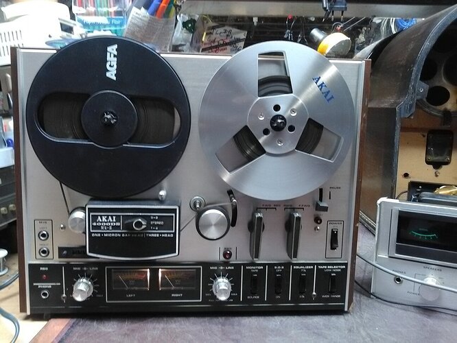

Si vos têtes étaient magnétisées, toutes vos bandes seraient perturbées aussi, la magnétisation permanente s’imprime forcément sur les supports.
Votre tête d’enregistrement a un autre problême, soit de polarisation, soit usée tout simplement.
Pierre
C’est sans doute ça oui j’en ai bien peur, l’enregistrement se fait, mais avec du souffle, et une dégradation importante du son (très étouffé)
Souvent on croit avoir nettoyé à fond mais ce n’est pas toujours visible.
Alcool à 90 et coton tige, longuement frotté.et vérifier aussi si la bande est bien plaquée sur la tête en défilement.
C’est basique mais souvent on passe à coté.
Bien sur vérifier azimuth et zénith, mais la il faut une bande étalon. Puis la polarisation.
Si trien ne donne vérifier l’impédance de la tête sur les deux pistes.

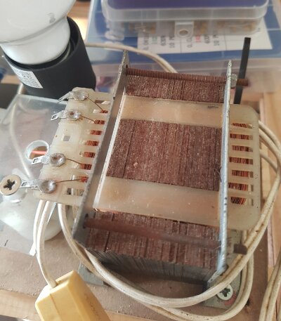

Un exemple :
Un transfo. dont on enlève la partie qui referme le circuit magnétique. Une ampoule en série pour éviter de griller la bobine et un inter.

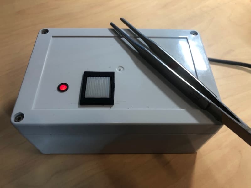

J’ai bricolé un démagnétiseur sur la base du classique modèle horloger. C’est facile à faire et ça déménage.
Personnellement je n’essayerais pas sur une montre non démontée car je pense que les pièces magnétiques de la montre risque d’êtres déformées en étant attirées par le démagnétiseur. C’est juste mes suppositions n’ayant aucune expérience pratique de la démagnétisation d’une montre. Par contre si c’est pour démagnétiser des pièces de la montre après démontage de celles ci il n’y a aucune raison pour que cela ne fonctionne pas. C’est juste mes suppositions n’ayant aucune expérience pratique de la démagnétisation d’une montre. Par contre j’ai déjà utilisé des démagnétiseurs industriels et des démagnétiseurs pour têtes de magnétophone.

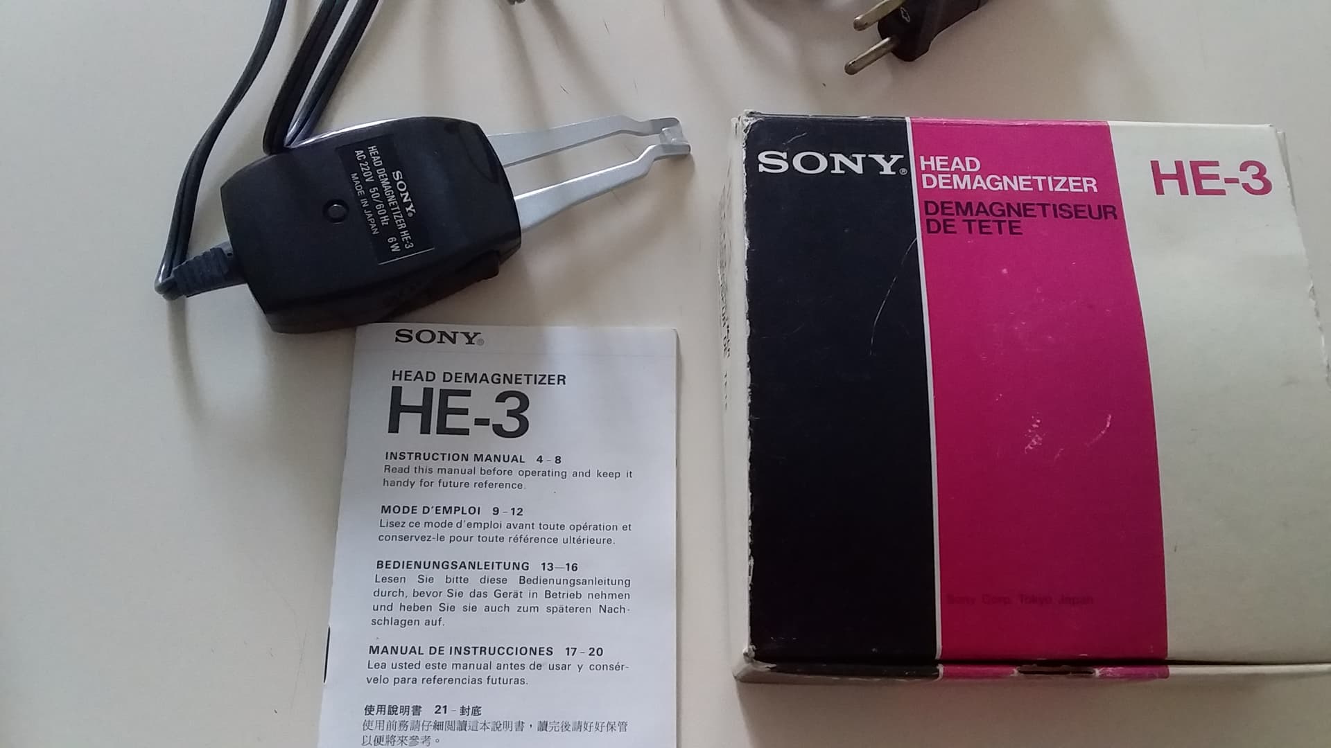

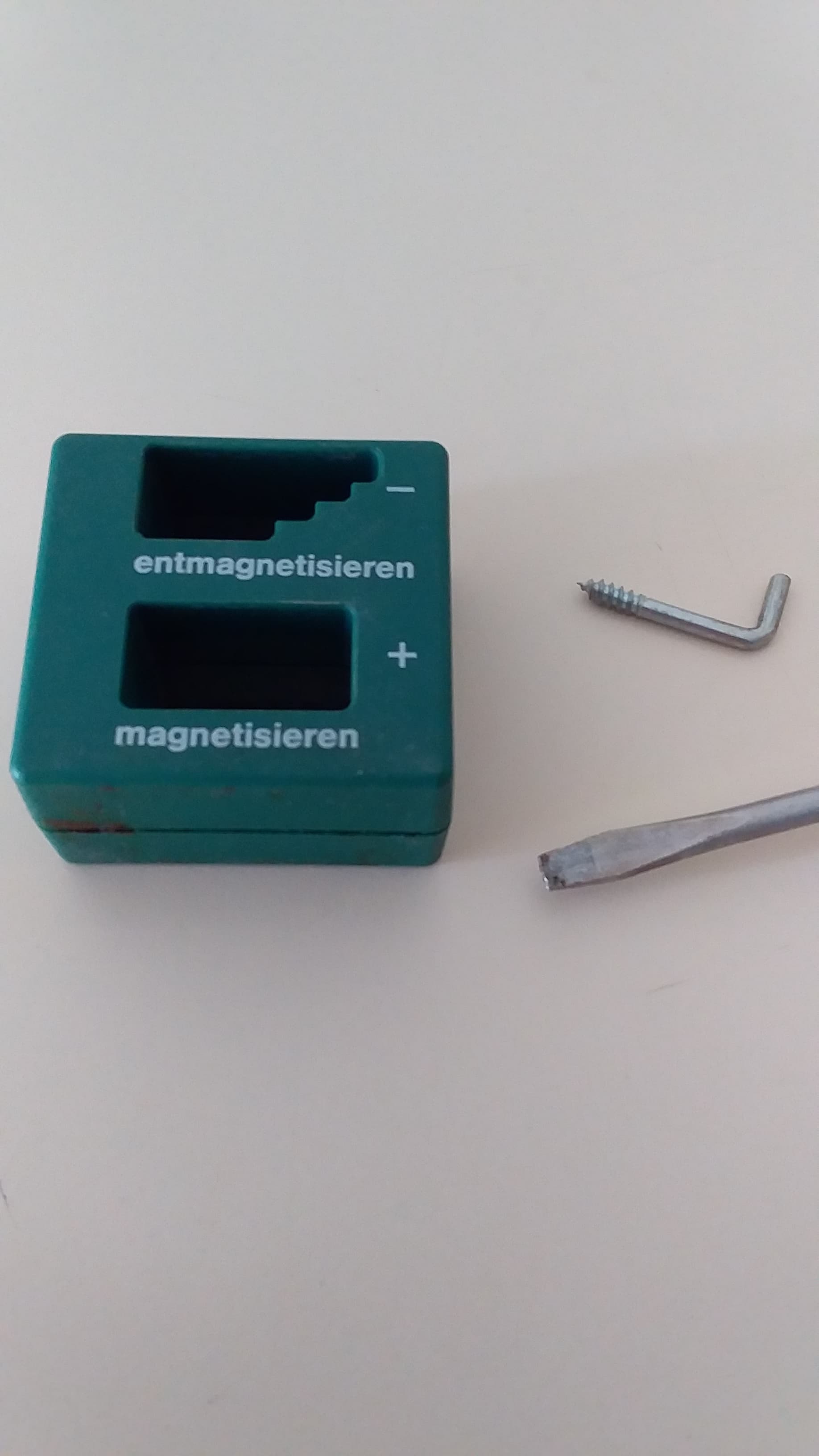

Je me demande si mon démagnétiseur Sony fonctionne.
Si j’aimante une pointe de tournevis avec ceci:
Le démagnétiseur de tête ne parvient pas à retirer l’aimantation du tournevis, alors qu’un passage très rapide dans l’objet le fait…
Comment tester simplement un démagnétiseur de tête ?

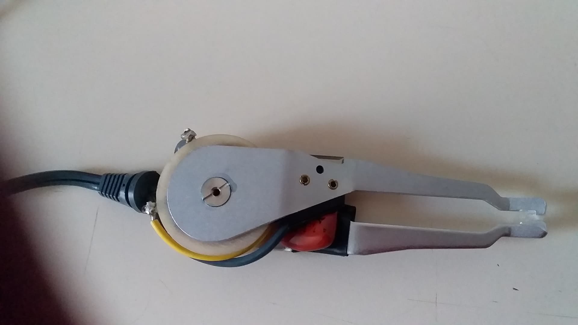

J’ai ouvert mon démagnétiseur, il y avait un mauvais contact dans contacteur poussoir, maintenant quand il est en marche, je sens la vibration du magnétisme. Après quelques essais sur le tournevis, je n’ai pas réussi à le démagnétiser complètement comme le fait le simple aimant du « gadget vert à tournevis ».
Voici l’intérieur du Sony, il se démonte … simplement deux vis.
Si j’ai bien lu mon multimètre, le bobinage a une résistance de 2000 ohms.
Le condensateur: 472M AC300V
