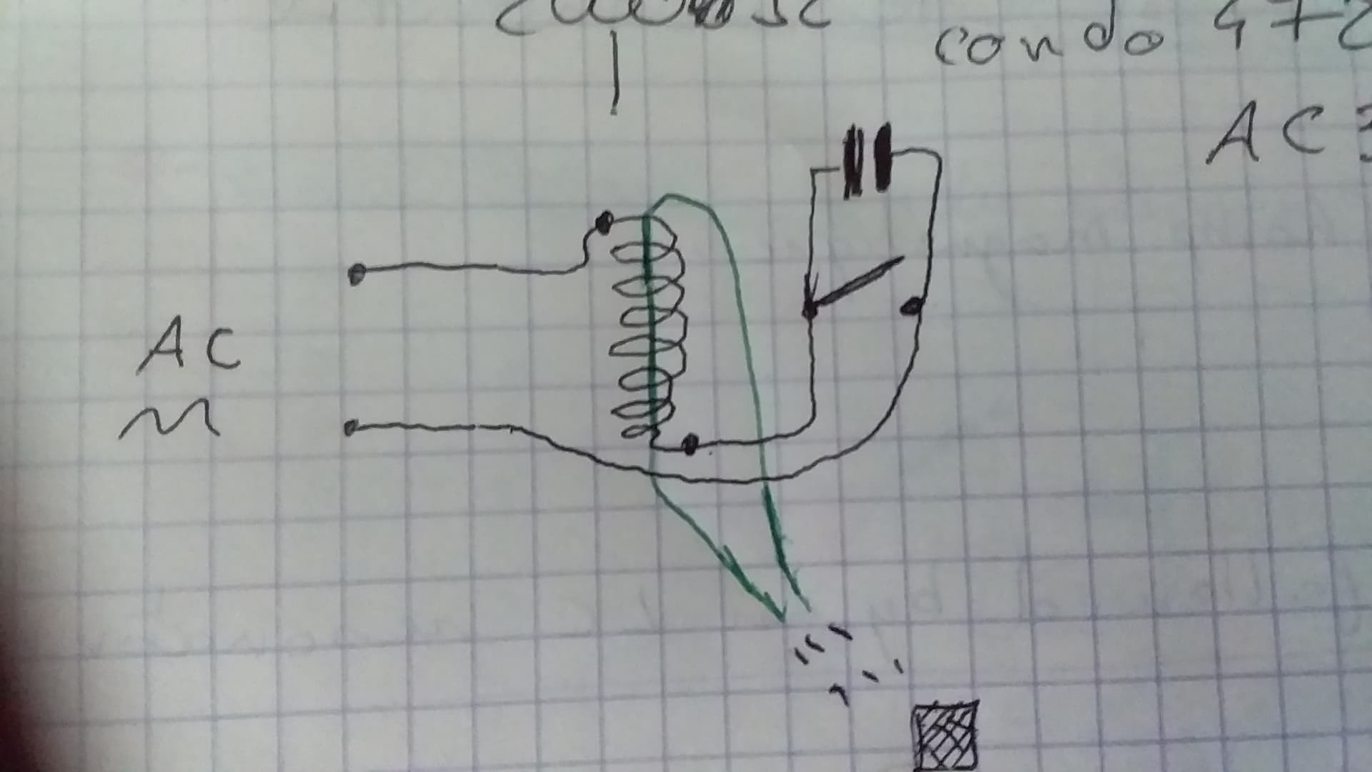

Que ce passe t’il exactement quand on relache le bouton ? Le sens du courant s’inverse ? Le sens de la ligne de champ…? On ouvre le circuit, il y a décharge de condensateur ?
J’avoue ne pas tout comprendre.
Peut-être un système identique à ceux des émetteurs à ondes amorties, une oscillation nait de l’échange d’énergie entre la bobine et le condensateur, dont l’amplitude va en décroissant.

J’ose publier ce mauvais dessin, relevé rapidement à l’ouverture du Sony.
Merci pour votre aide !

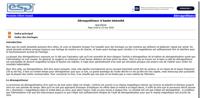

tout est expliqué ici en details , montage et fonctionnement
je re donne le lien cité precedemment

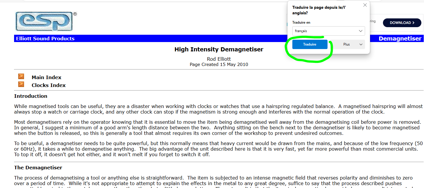

Merci. J’ai un peu de mal avec l’anglais, mais je devrais finir par comprendre.
Au plaisir.
les dessins et schema parlent toutes les langues
et il y a google traduction , cest parfois un peu charabias mais ça aide
A propos du condensateur dans le démagnétiseur manuel.
Il pourrait servir à protéger les contacts de l’intérupteur quand celui-ci s’ouvre.
Ou il se charge et se décharge pendant la manœuvre augmentant un peu la tension dans la bobine ( là, je suis moins sûr… je dis peut être une bêtise )
Apparemment la durée de la démagnétisation n’est pas si importante… les démagnétiseurs automatiques font cela en une fraction de seconde avec une tension doublée; alors que la durée de la démagnétisation pour les modèles manuels est liée au mouvement du bras de l’utilisateur. Assez lentement de préférence.
