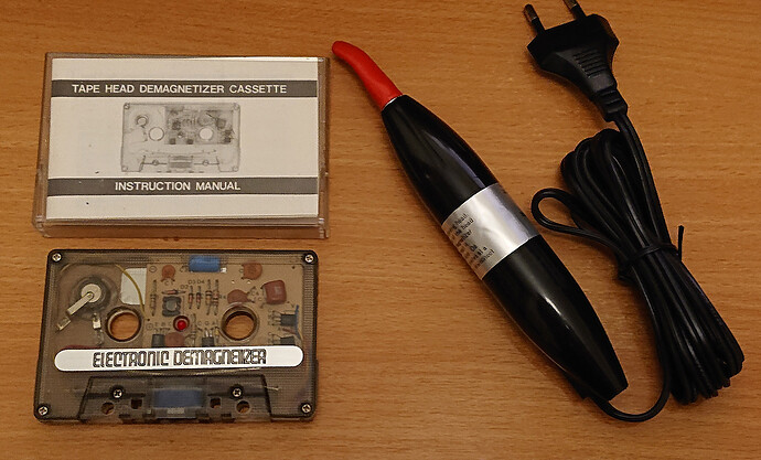

Je confirme que les cassettes démagnétiseurs (seuses) fonctionnent (fonctionnaient) très bien.
Je confirme également.

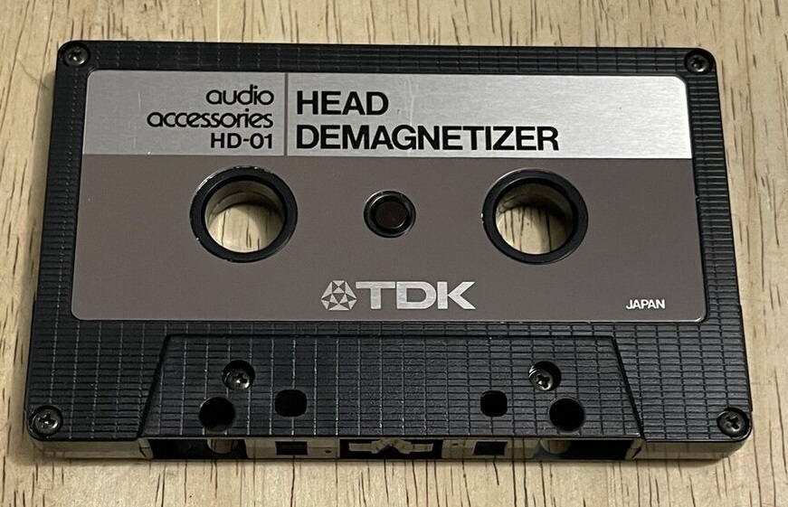

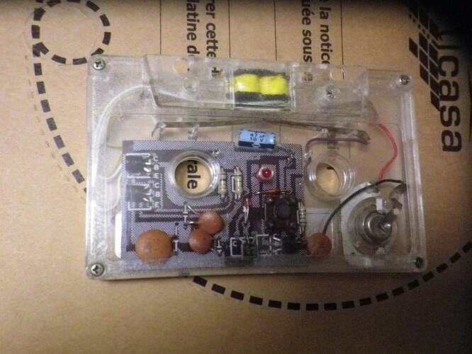

Voici la cassette que j’utilise.
J’ai aussi le même type cassette et un autre pour les à bande comme pour les cassettes
Tout ça fonctionne bien
Enfin je de viens vérifier, la pile avait coulé, un coup de jus de citron sur le vert , une pile lr44 neuve et c’est repartit :wink:
