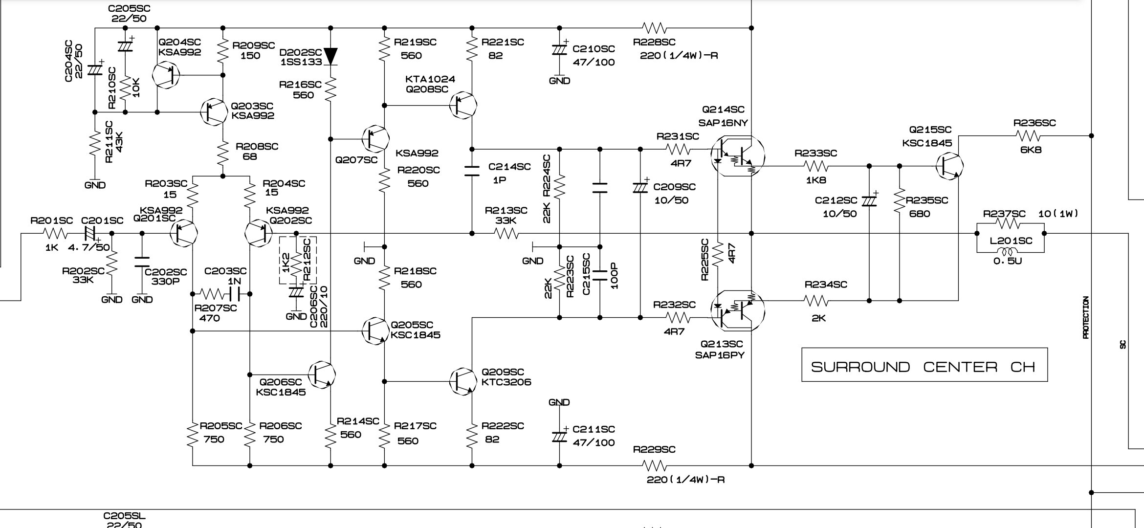

Bonjour, j’aimerais comprendre comment fonctionne cet ampli afin de le réparer intelligemment autrement qu’en remplaçant bêtement ses composants.
Voici le schéma
Plus précisément c’est le fonctionnement des 4 premiers transistors qui m’intéresse.

Bonjour Truvox,
Les 2 du haut sont un géné de courant.
Les 2 du bas sont un ampli différentiel, d’un coté l’entrée, de l’autre la contre réaction.
Bonne bidouille.
Merci, s’il n’y a pas de courant dans Q203 ça peut être à cause de Q201 et/ou Q202 ?
Quels sont les symptômes ??
Pas de son en sortie.
Panne bizarre, au début ça fonctionnait.
Puis ça n’a plus fonctionné.
J’ai laissé passer quelques jours car je travaillais sur le préampli.
Puis quand j’ai rebranché l’ampli il fonctionnait de nouveau.
Puis dans seul coup il ne fonctionnait plus.
Les transistors de puissance sont ok.
Je viens de refaire toutes les soudures, faut que je reteste…
Voir peut-être les condensateurs électrolytiques C204SC et C205SC de 22 μF sur les transistors Q203 et Q204.

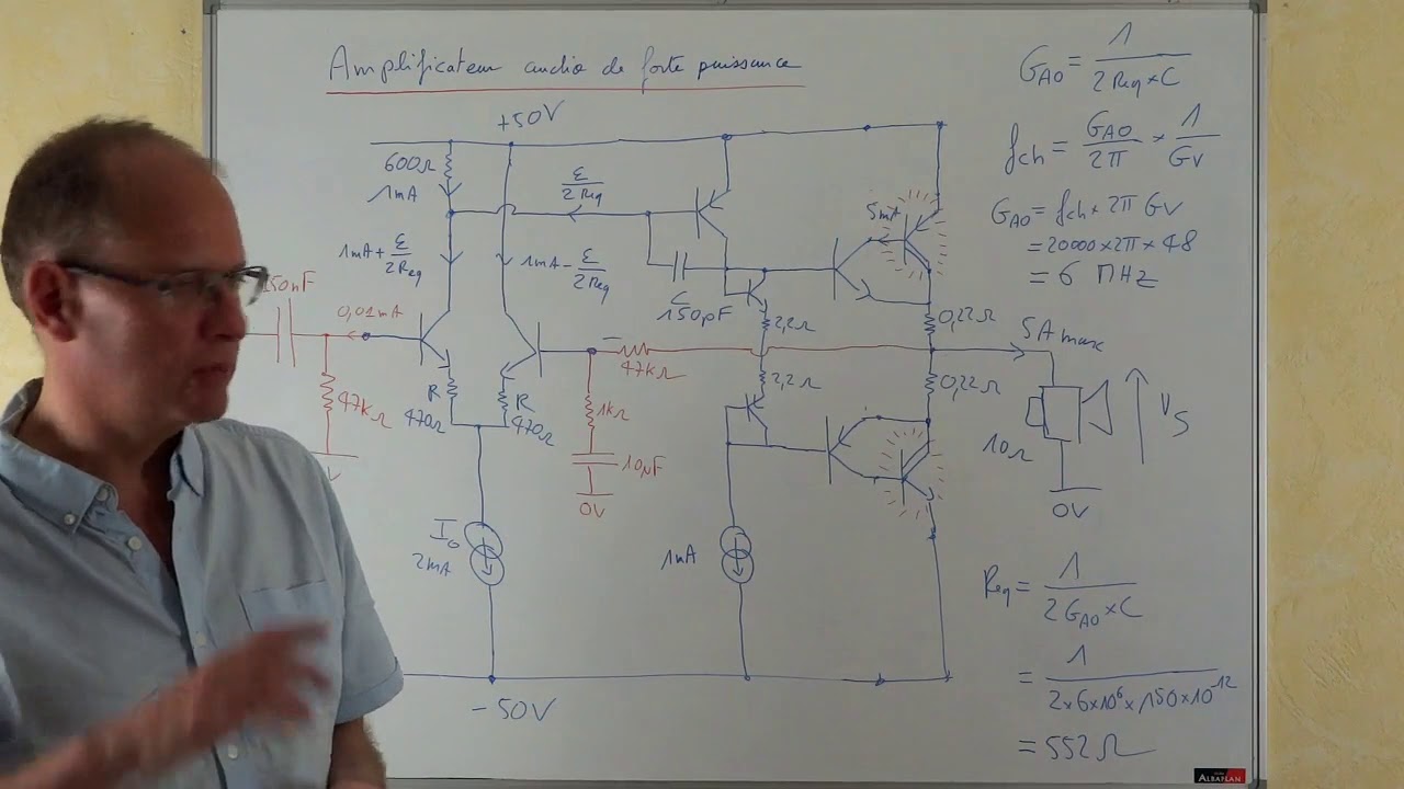

J’ai visionné ces trois vidéo :
Je n’ai pas tout compris, mais si l’auteur pouvait en faire une avec le schéma de cet ampli…
Je crains et je ne désespère pas d’une part de retrouver cet ampli en panne et d’autre part de pouvoir mieux le comprendre.

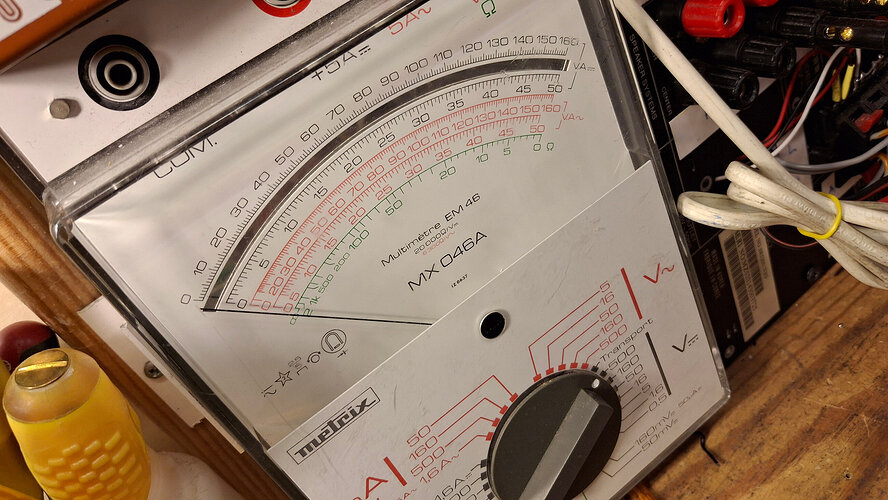

J’ai testé les condensateurs avec ces trois appareils :

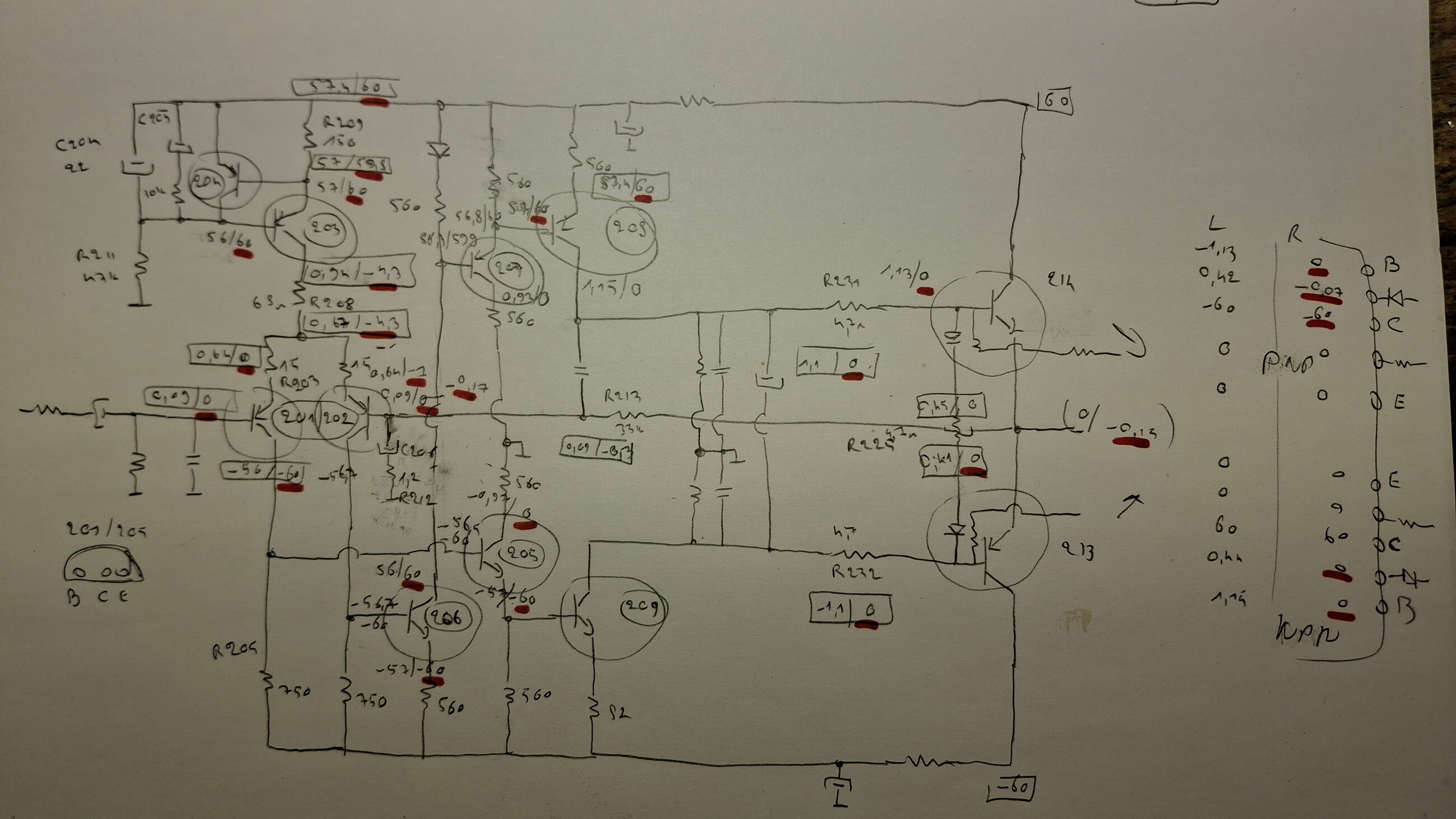

J’ai fait des mesures comparatives des amplis gauche et droite, les mesures soulignées en rouge sont celles de l’ampli de droite qui ne fonctionnait plus.
On voit bien que le générateur de courant ne débite pas, d’où ma première question, qu’elle pourrait en être la cause, Q201 et ou Q202.
Et comme tout se mord la queue dans ce type de montage à cause de la contre-réaction, je ne comprenais pas… d’où ma demande d’aide.

Q1 ne conduit pas car son émetteur est negatif.
Donc ob avec le gene de courant au dessus
Le défaut semble être autour de Q203, Q204, R211 et les quelques composants dans cette zone. Pour les passifs, les mesurer déjà en place pour se faire une première idée.
La mesure des composants passifs était ok
