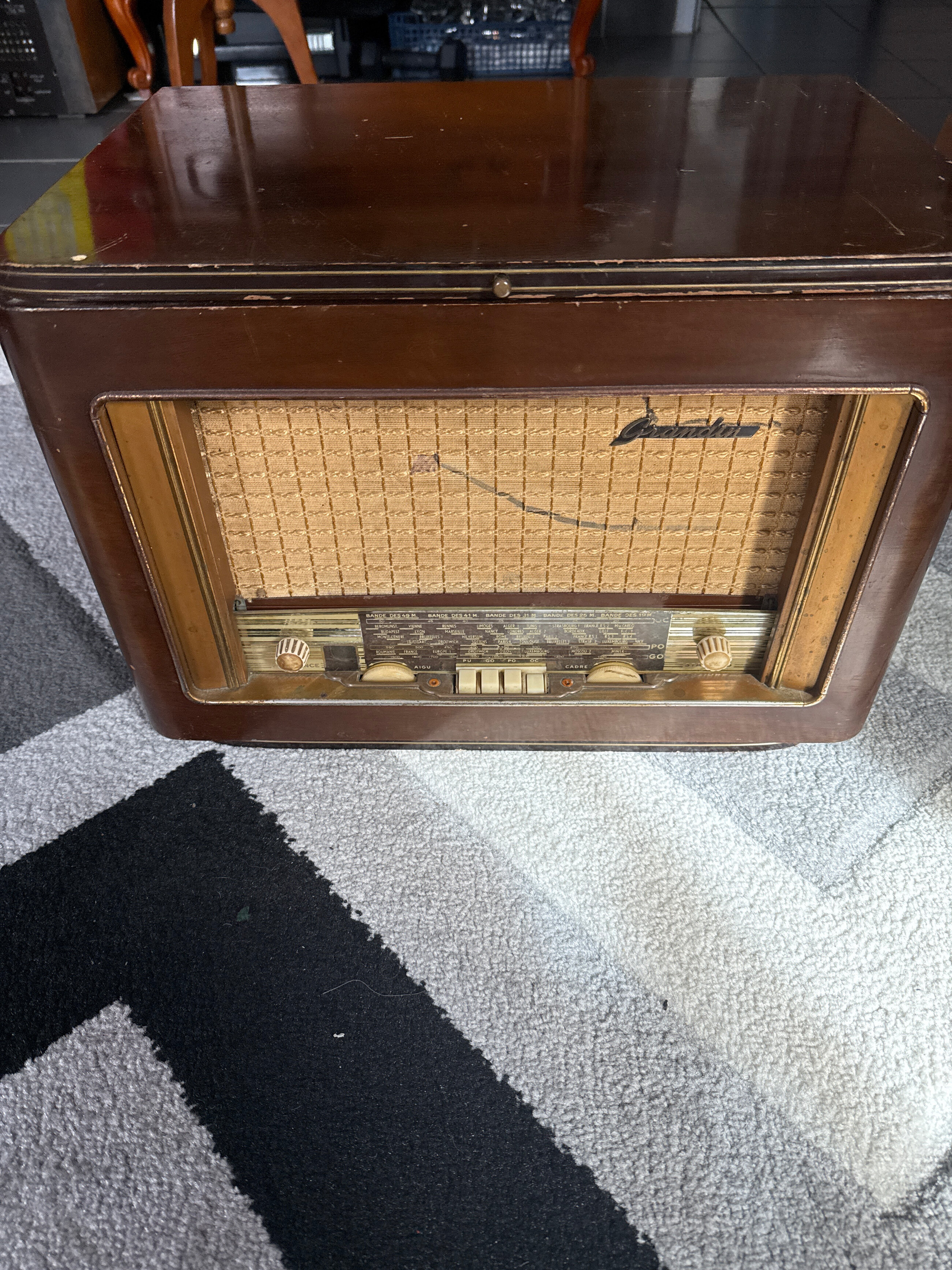

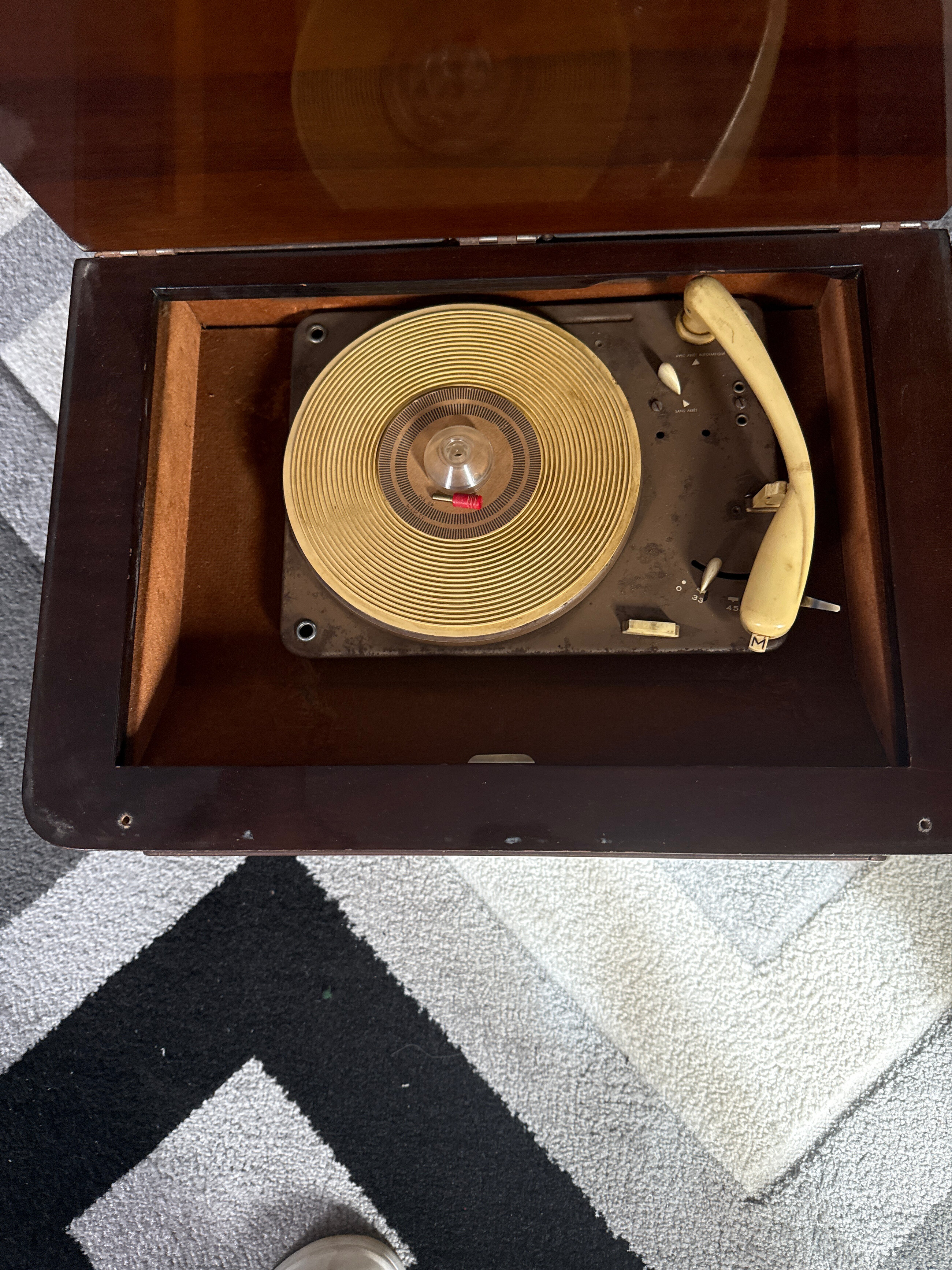

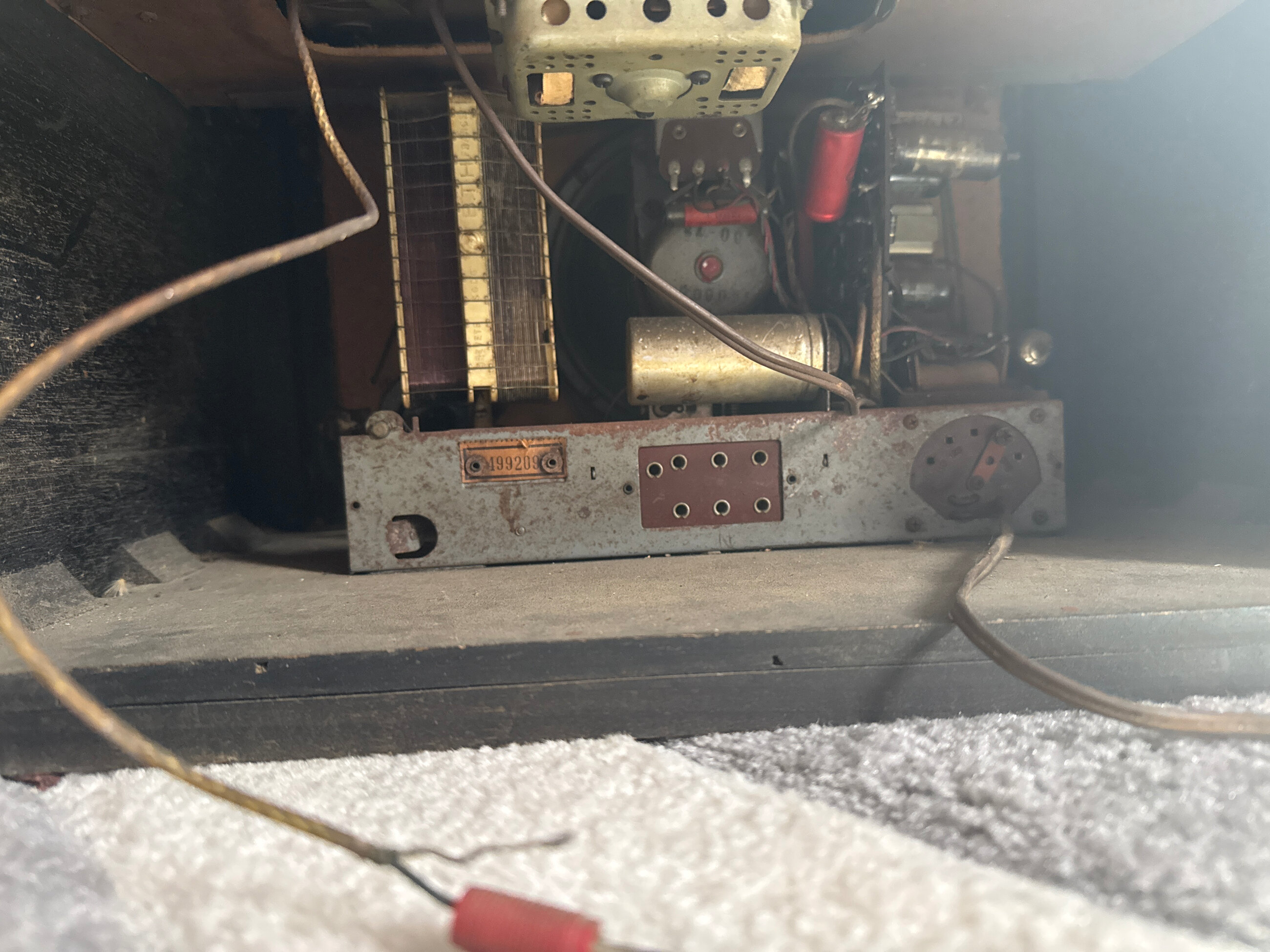

Bonjour , on m’a donné ce poste, et j’aimerais remettre en fonctionne la platine vinyles, le poste s’allume mais a une forte odeur de brûlé . Mais mon but c’est de moderniser l’électronique et de garder la platine si possible merci .
Version Radio-Phono de ce modèle
Grandin - Cristal-Grandin - 493441 (169) radio

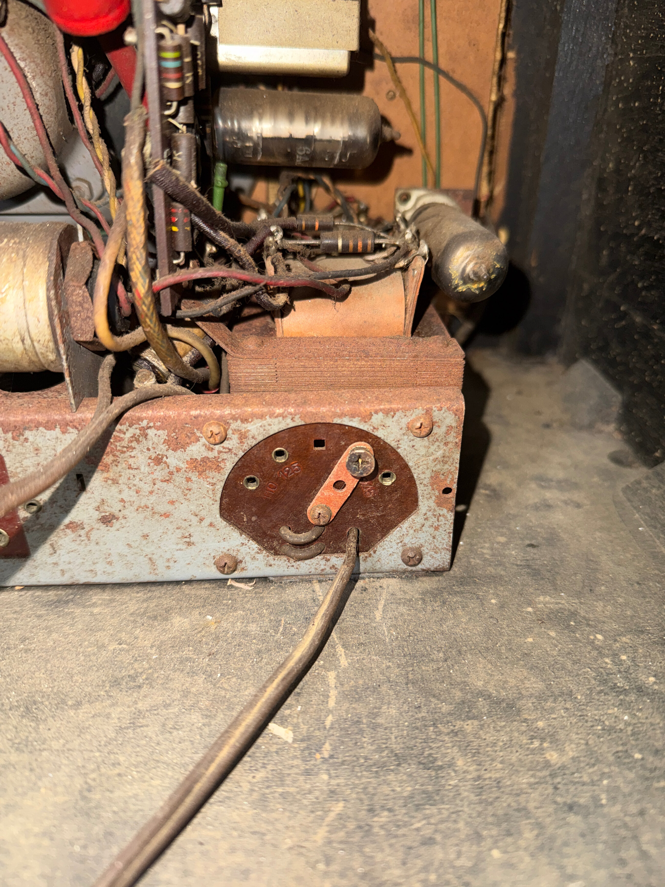

le plus simple est de reparer la partie BF du poste
si le fait de l’allumer sans precautions ne l’a pas completement detruit
comme cela pas de problemes de compatibilite platine ampli
et on aura le son d’epoque pas celui d’une chinoiserie

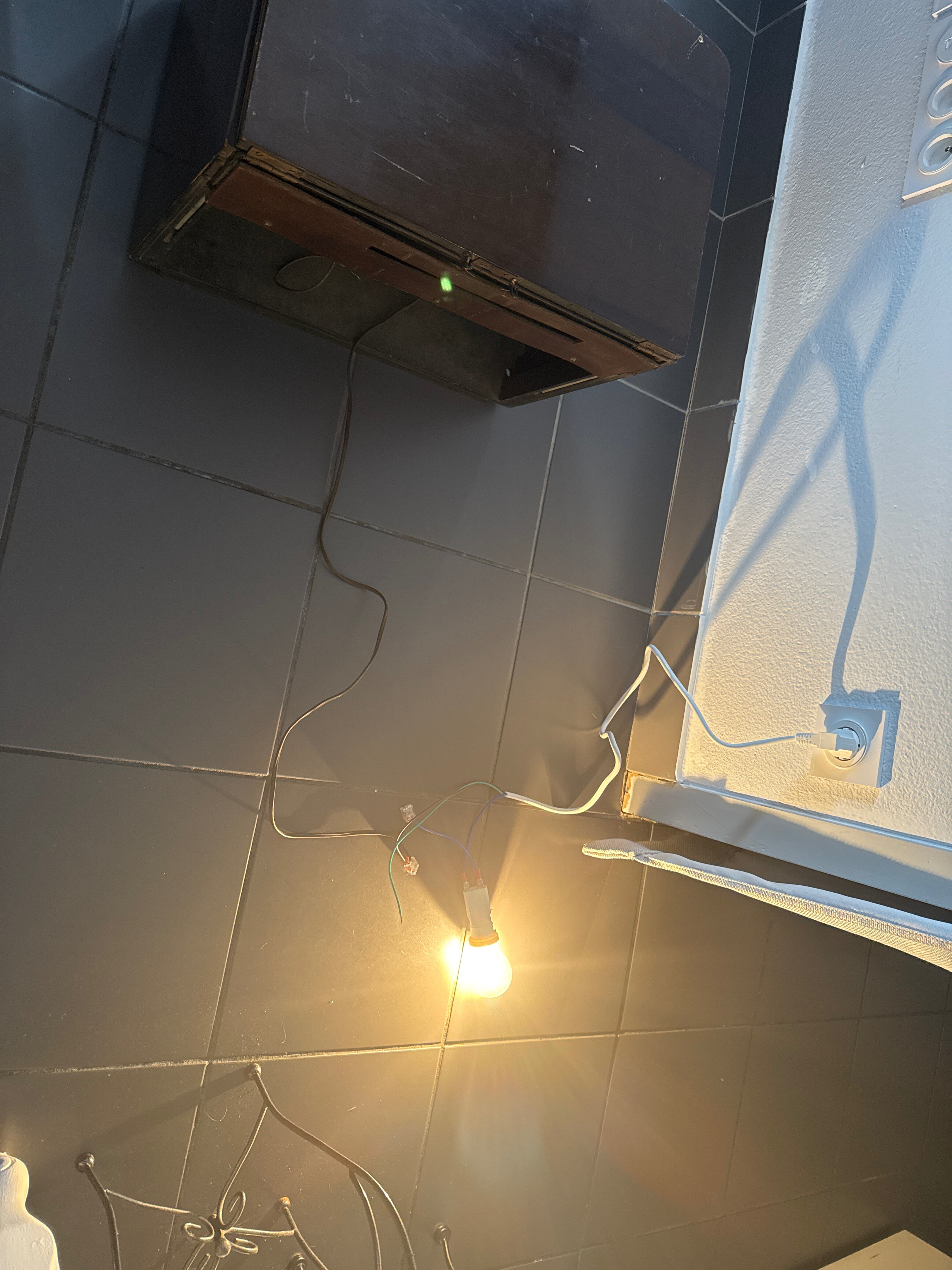

faire ce montage qui evitera de tout cramer a la mise sous tension
la lampe est obligatoirement une lampe filament de 60 a75W 220 a 240V
C’est lui que l’on cherche a proteger le transformateur

Le montage que tu m’a envoyé , je le fabrique et après je le connecte ou ?
il te sert a alimenter le poste c’est un limiteur de courant qui evite les gros degats lors de la mise sous tension
tu branches la prise male sur une prise secteur et tu branches le cordon du poste dans la prise femelle
Ok j’ai compris et le fil du milieu c’est la terre sur ton schéma ?
oui c’est la terre

C’est fait, quelle est la suite à réaliser ?

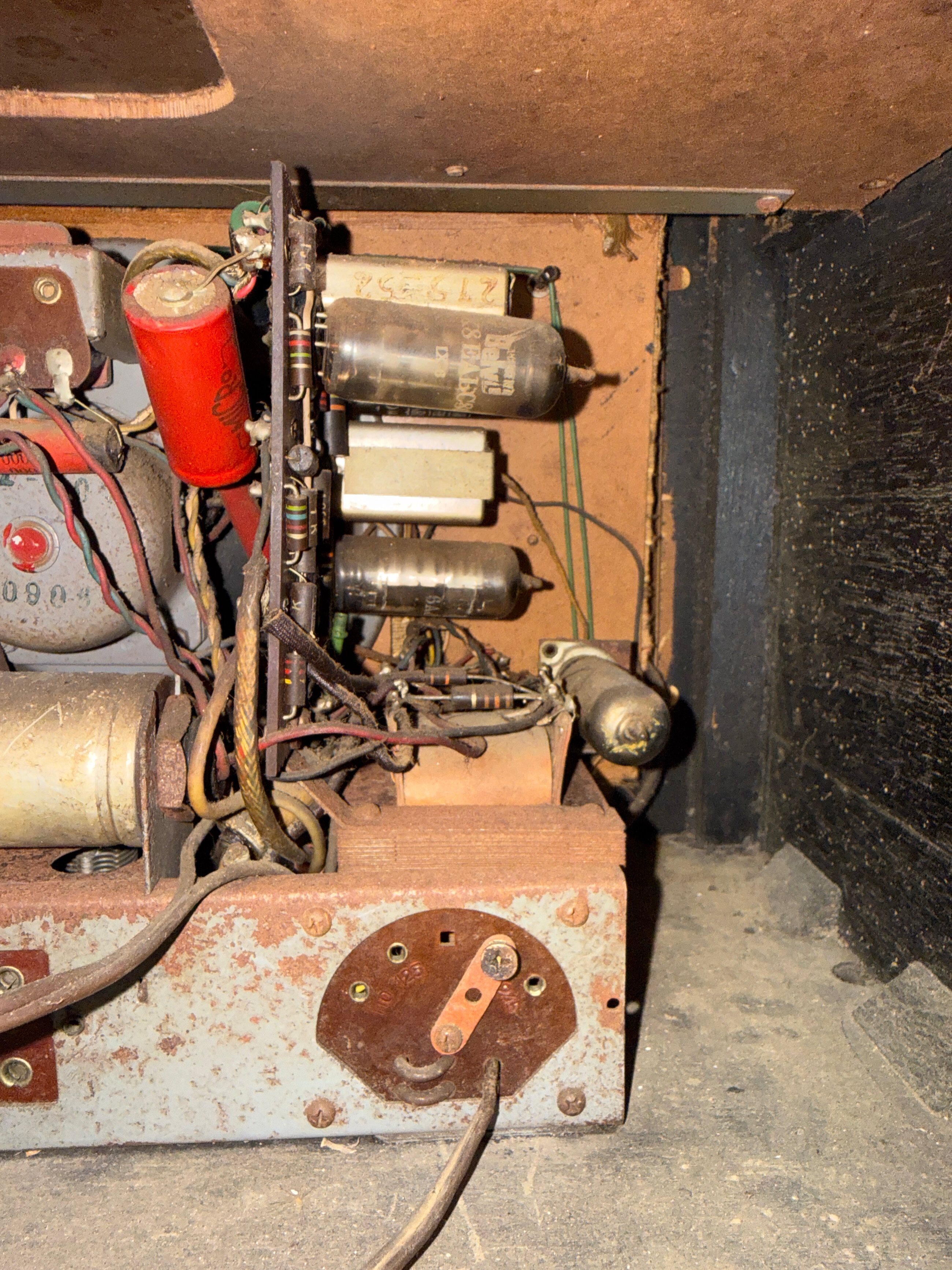

C’est bien une lampe filament pas une led ou une fluocompacte ?
si oui
bien il y a un beau court circuit
