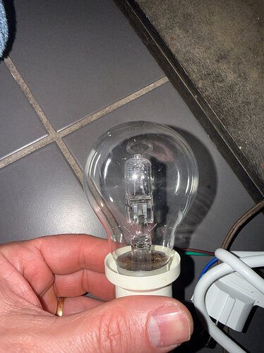

La lampe s’allume quand je tourne le bouton d’allumage à l’avant du poste
bien c’est la bonne lampe
donc C/C
enleves le fusible du transfo
si la lampe s’eteint c’est pas le cordon secteur ni l’inter
La lampe s’éteind quand j’enlève le fusible

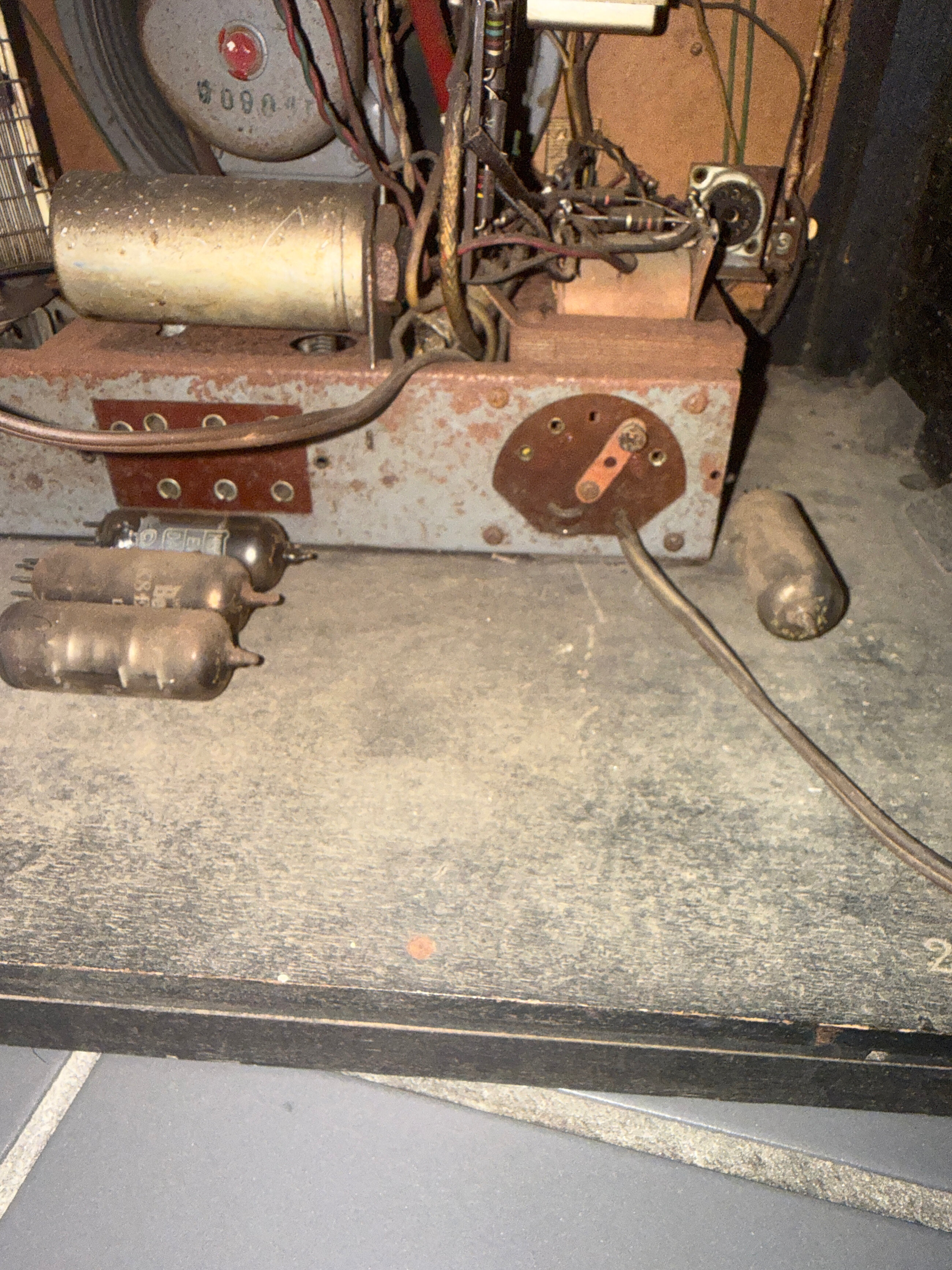

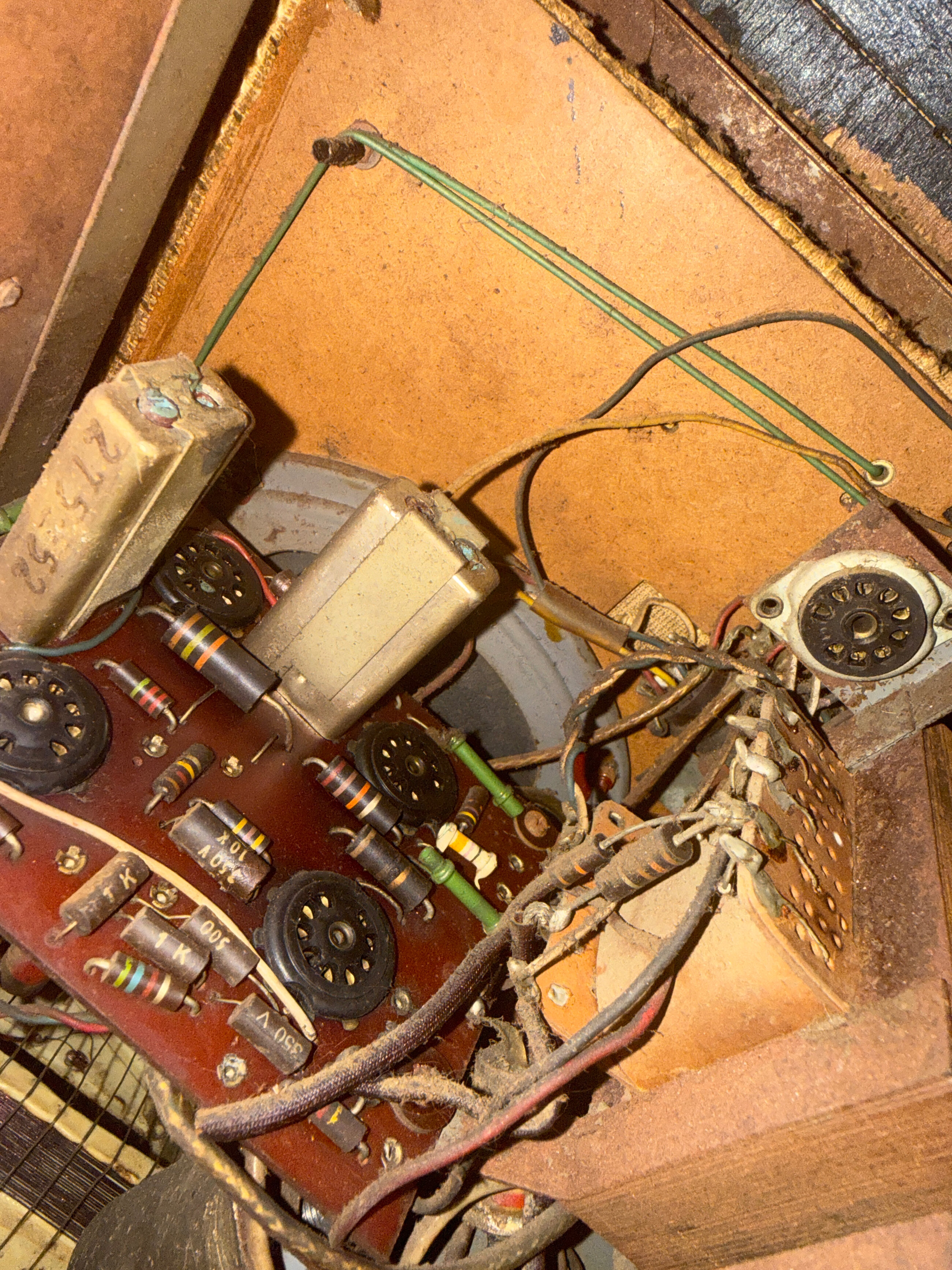

repere bien la position de tous les tubes sur le circuit et enleves les en les tirant delicatement, attention ces vieux circuits imprimes en carton bakelise sont tres fragiles
remet le fusible et re branches
Sous tension ou pas pour les débrancher ?
sauf si tu tiens a un chataigne ou te bruler les doigts il vaut mieux hors tension
C’est fait
On dirait qu’il en manque un j’ai quatre emplacement et j’ai que trois tubes
Ha un "depanneur " est passe avant toi
on s’occupera d’identifier cela apres recherche du C/C
C/c ?
court circuit
D’accord

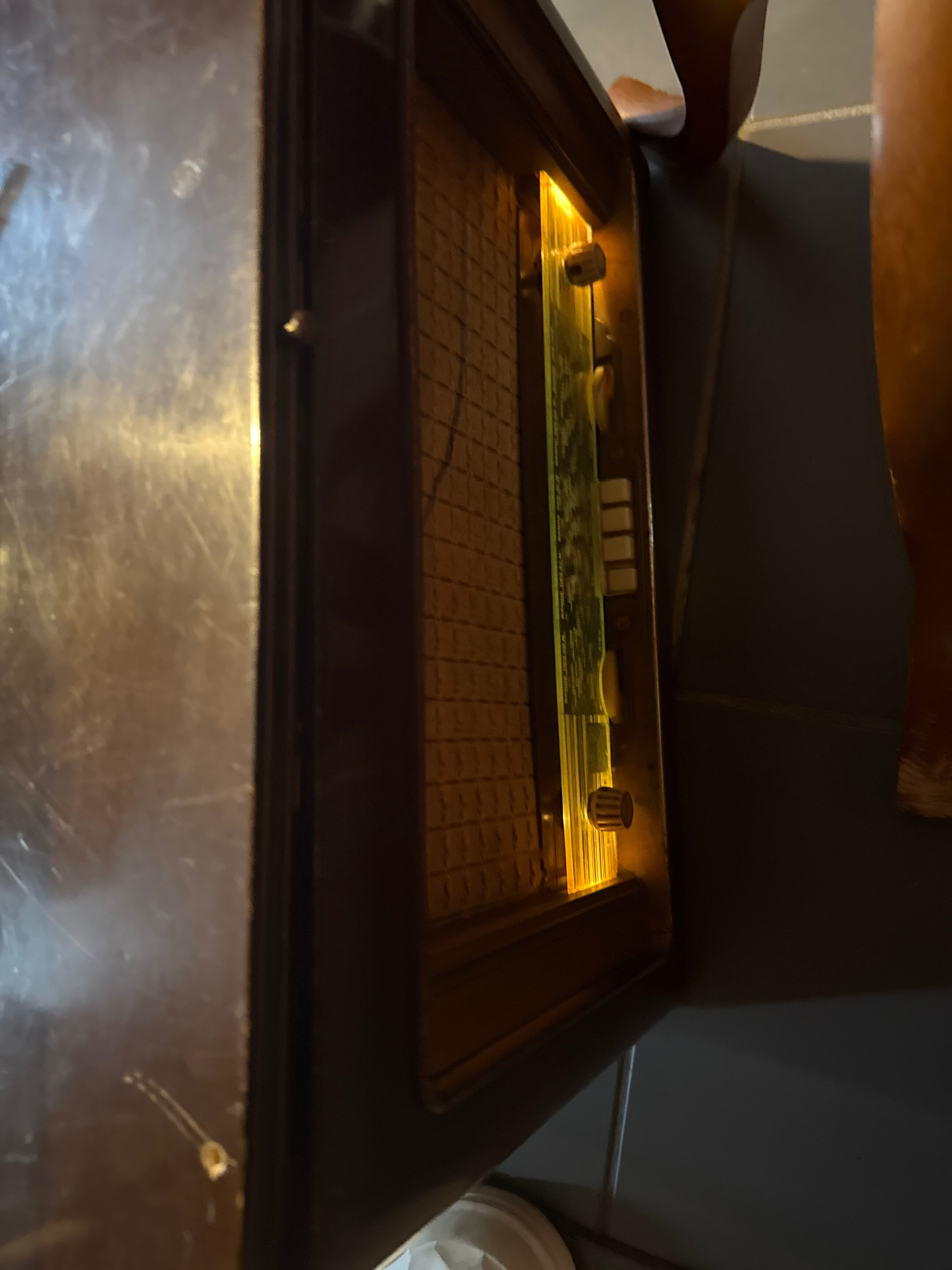

remet sous tension le lampe serie doit briller beaucoup moins fort
C’est exact
L’éclairage avant est allumé
bonne nouvelle le transfo a l’air en etat
hors tension remet cette lampe
elle doit porter la mention EZ80
comme un « depanneur » est passe avant nous je me mefie d’un salade de lampes
et tu remet sous tension
la lampe serie doit briller un peu plus fort et au bout de qq minutes se mettre a briller fort
c’est le signe que la lampe est bonne et que les condensateurs de filtrage sont morts

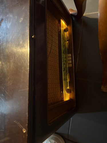

Elle brille direct à fond et c’est bien une ez80
Mais du coup il y a plus d’éclairage avant

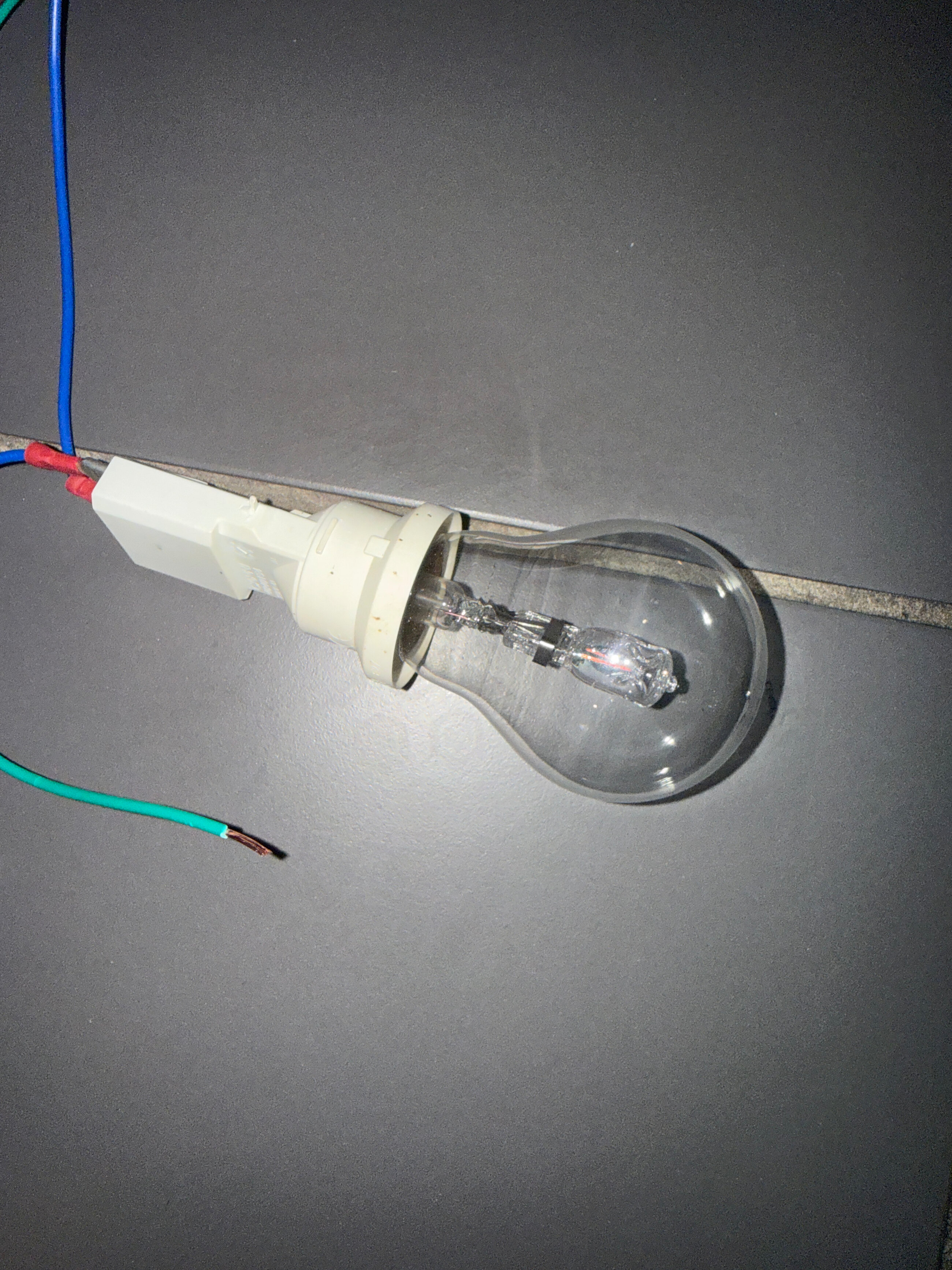

j’ai sous estime la consommation du poste
il te faudrait une 100W ou deux 60 a 75W en //
le limiteur de courant ne fournit pas assez de courant
normal que l’eclairage cadran cesse de fontionner
Ok en parallèle tu peux me refaire le schéma stp
