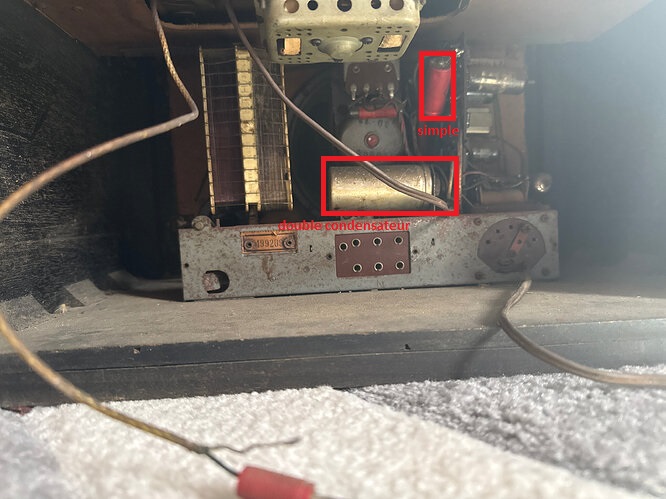

il faut remplacer ces deux condensateurs. (pour le rouge : danger d’explosion !)
prenez des photos avant de démonter/dessouder pour repérer avant de dessouder ou vont les pattes ou les fils.
le condensateur rouge se remplacera sans soucis par un équivalent moderne.
le double condensateur : la masse est le boitier du condensateur lui-même comportant deux condensateurs avec point commun la masse.
dans le doute avant remplacement : postez des photos, on vous répondera.

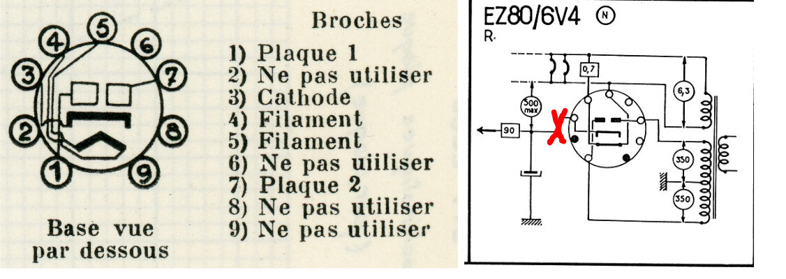

donc tu as un C/C franc en sortie cathode de l’EZ80
fort probablement les condensateurs de filtrage
tu doit voir un point rouge au sommet de l’EZ80
totodu76 t’a indique ou ils sont

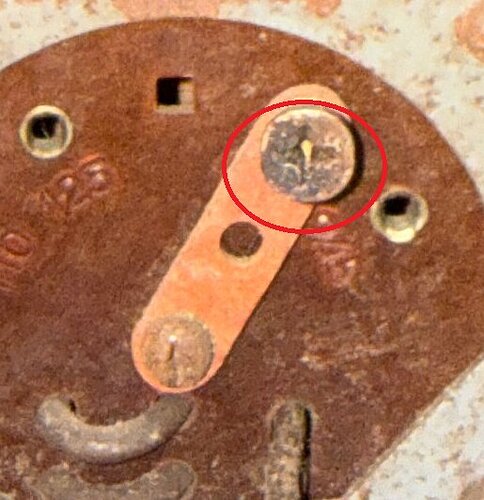

Oui vis à bois
En cas de besoin, je possède les deux versions de cet appareil, Ondia 170 et Ondia 179, il y a également un chimique de découplage qui pleure la misère, à remplacer d’office ainsi que la liaison BF et attention le circuit imprimé est une vraie daube !! Dessouder avec une extrême prudence !

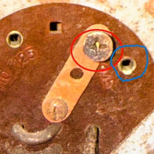

Si cela n’a pas déjà été effectué, mettre la vis à bois sur 245 Volts comme entouré en bleu:

Oui il y a un point rouge au sommet du tube
le point rouge c’est bon signe que la cathode chauffe
il te faut maintenant remplacer les condensateurs de filtrage par des neufs
Comment savoir la réf pour les commander ?
il faut lire ce qu’il y a dessus
la valeur de la capacite en µF
la tension service en volts
comme on n’a pas de schema c’est la seule solution
