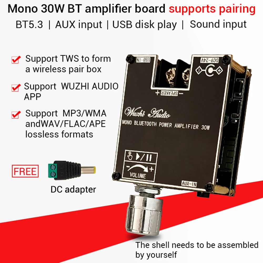

hello,
notre ami a en effet évoqué l’idée de remplacer l’électronique ancienne par du neuf!
Avec Tom on avait fait ce genre de modif avec une épave de Sonora et utilisé le module suivant:
Smarter Shopping, Better Living! Aliexpress.com
pour moins de 10€ on a un module bluetooth qui inclus un ampli numérique de 30W mono:
Alimenté en 19v avec une alim de PC portable la puissance est très “confortable”!!!
il suffit ensuite de mettre un hautparleur qui encaisse la puissance et une alim (entre 12 et 24v) et on a un systeme complet!
A noter que le module possède une entrée “AUX” qui va permettre d’y brancher la platine…
Pour celui qui n’a aucune conaissance en électronique et radio ancienne ce sera la solution la plus simple a mettre en oeuvre:
Ce n’est pas la réponse attendue et je le répète « notre ami » veut l’amplification Bluetooth ET VEUT EGALEMENT "GARDER LA PARTIE ORIGINALE FONCTIONNELLE " qui concerne la partie à lampes puisqu’il est déjà question de remplacer les condensateurs de filtrage .

J’ai énormément de place pour intégrer le système Bluetooth et laisser la partie originale
donc ça confirme ce que j’ai dit!
pas besoin de cdre des condensateurs…
comme j’ai dit precedemment le plus simpe est de brancher le module recepteur blue tooth sur la prise PU
Au départ il avait été indiqué qu’il fallait laisser la partie originale fonctionnelle donc il fallait réviser la partie à lampes et d’ailleurs des condensateurs ont été commandés …
Ce projet de " modernisation " vient juste de changer donc la commande de ces deux condensateurs qui a été effectuée est complètement inutile.
