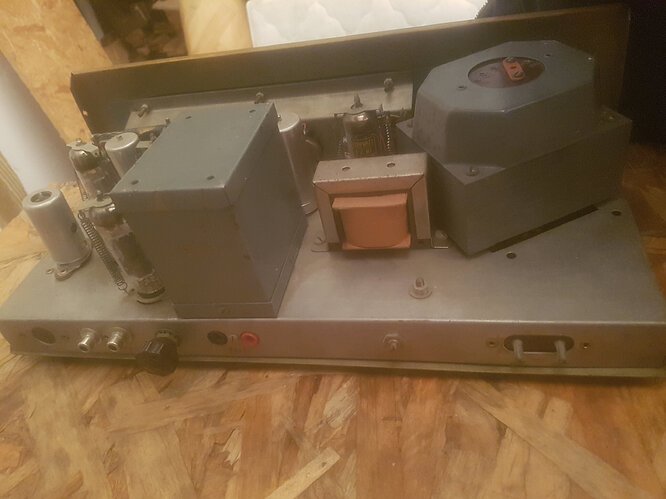

je suis nouveau sur le forum, et je souhaiterai avoir des informations concernant l’ampli en photo dans les pièces jointes.
C’est un ampli qui daterait de 1916…les lampes ont du être changées dans les années 50-60. Je n arrive pas a savoir quelle marque d’origine a fabriqué cet appareil.
N hésitez pas à me contacter pour d’autres photos.

1916 pas possible aucune de ces lampes n’existait a cette epoque
de meme que la technologie des transformateur
je dirais plutot années 50 a 60
cela me fait penser aux premiers Bouyer
donnez nous la liste des lampes

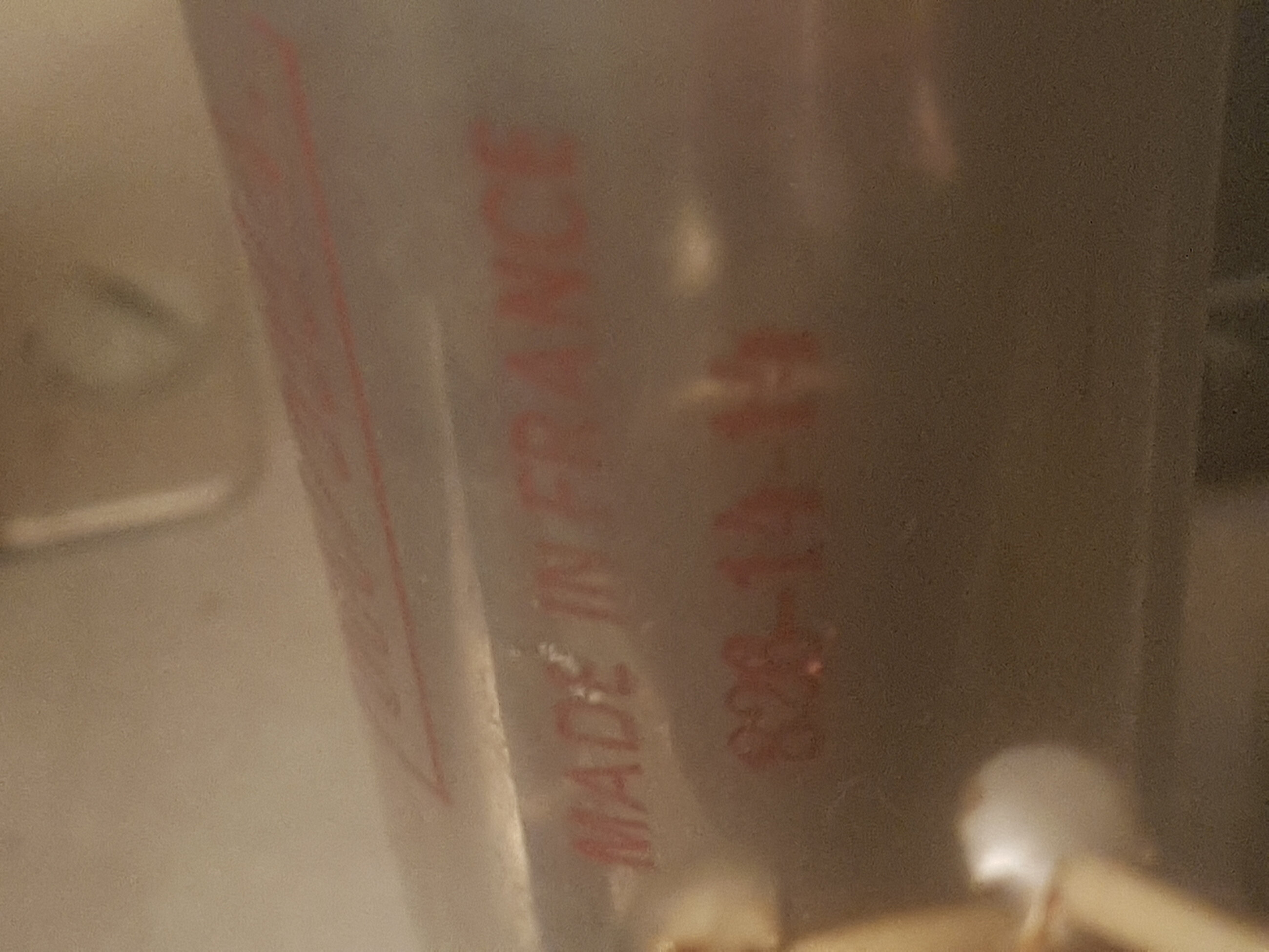

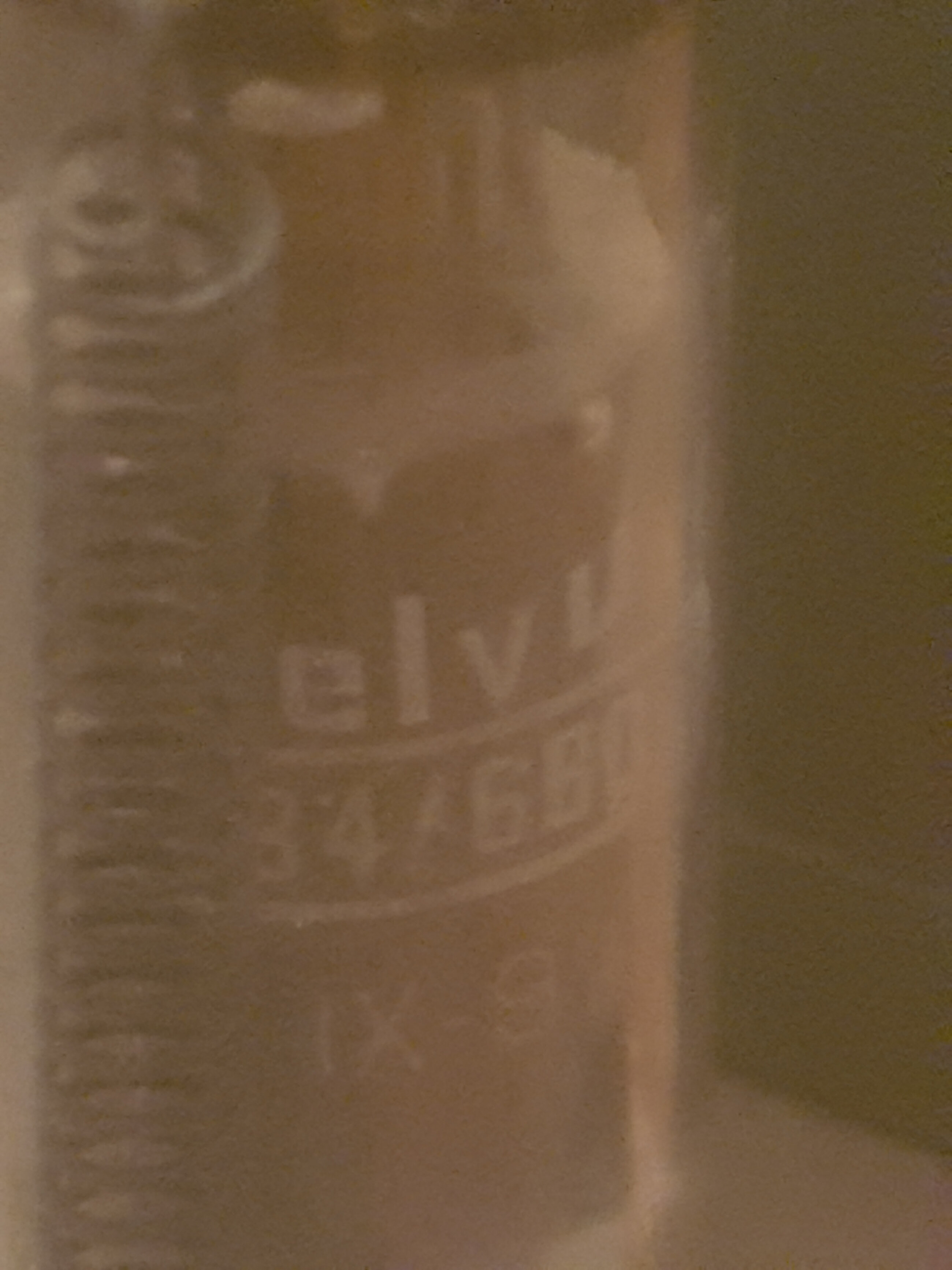

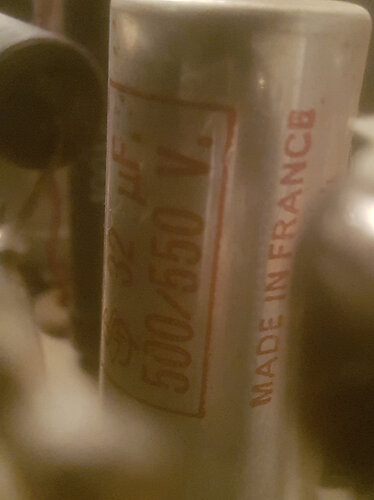

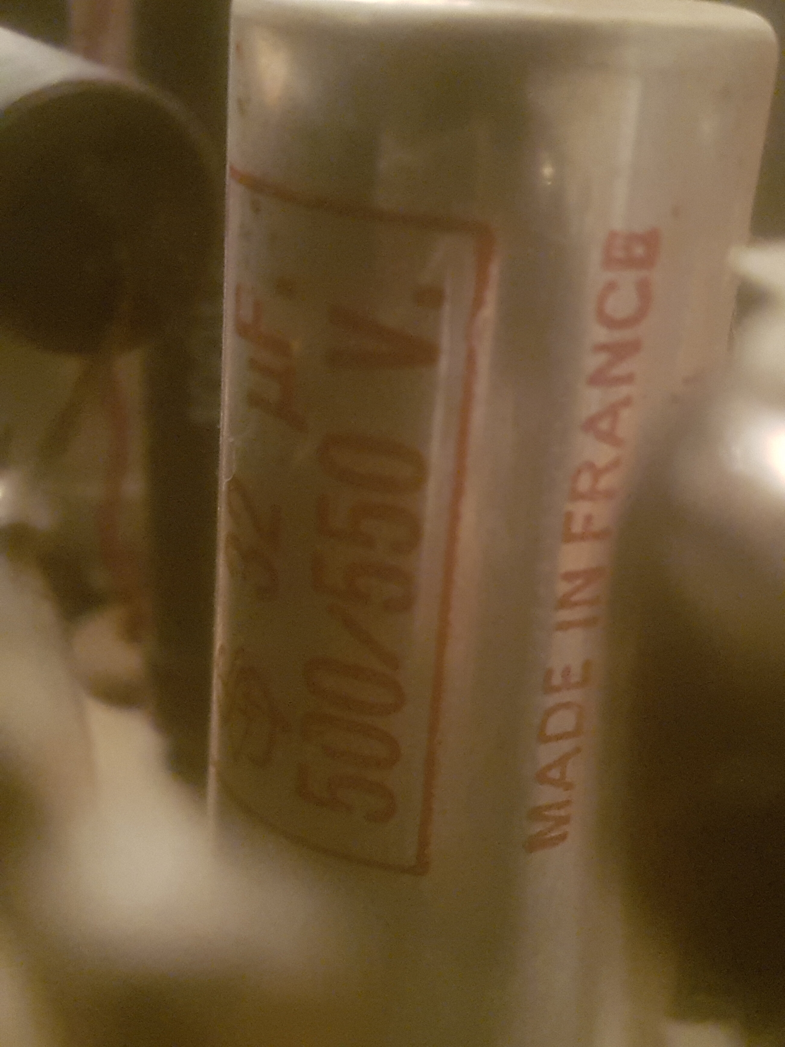

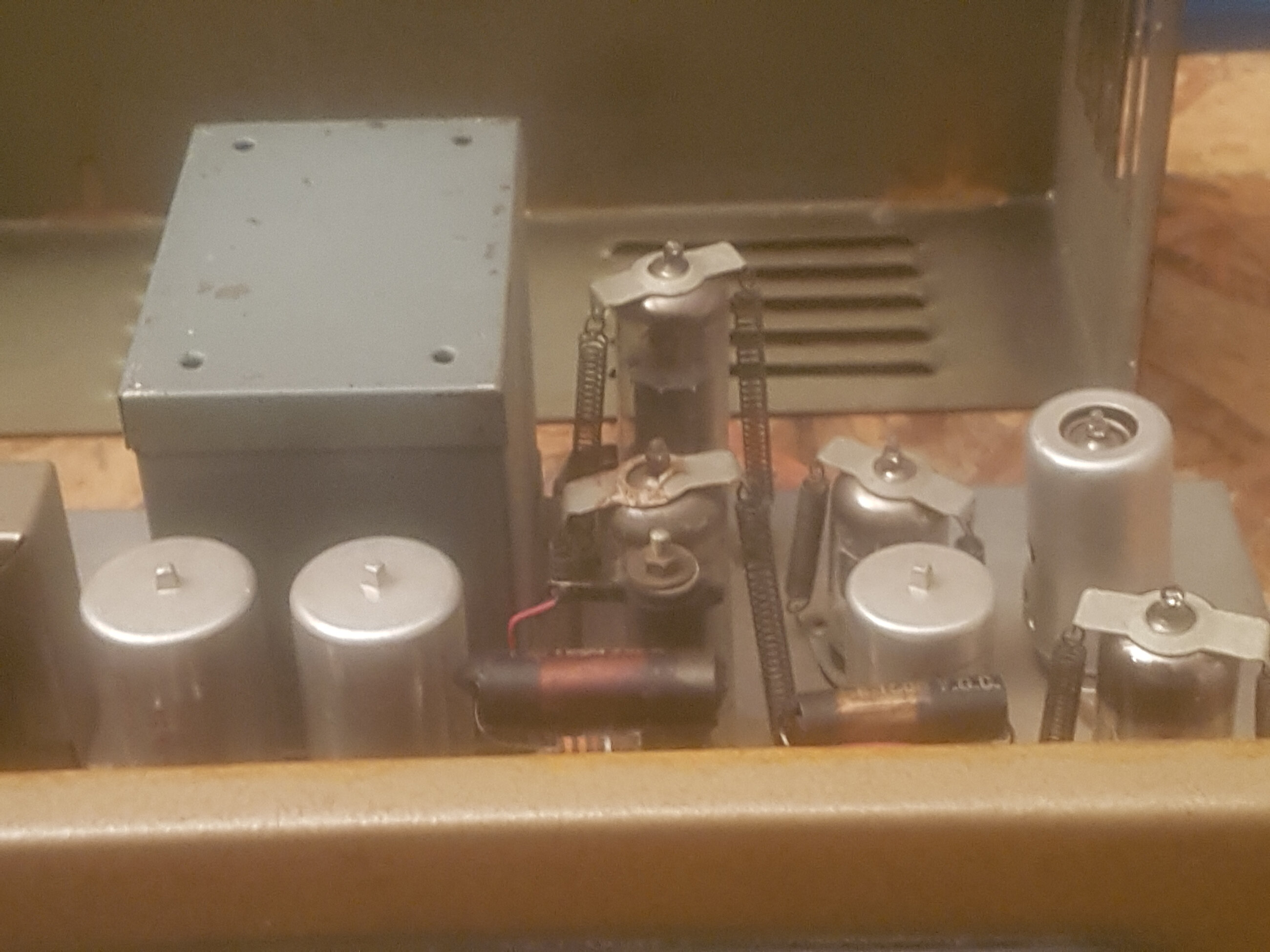

Voici des photos d’autres lampes et condensateurs.
Idem, il est beaucoup plus récent. Problème de lecture, 1956 ou 66 peut-être?

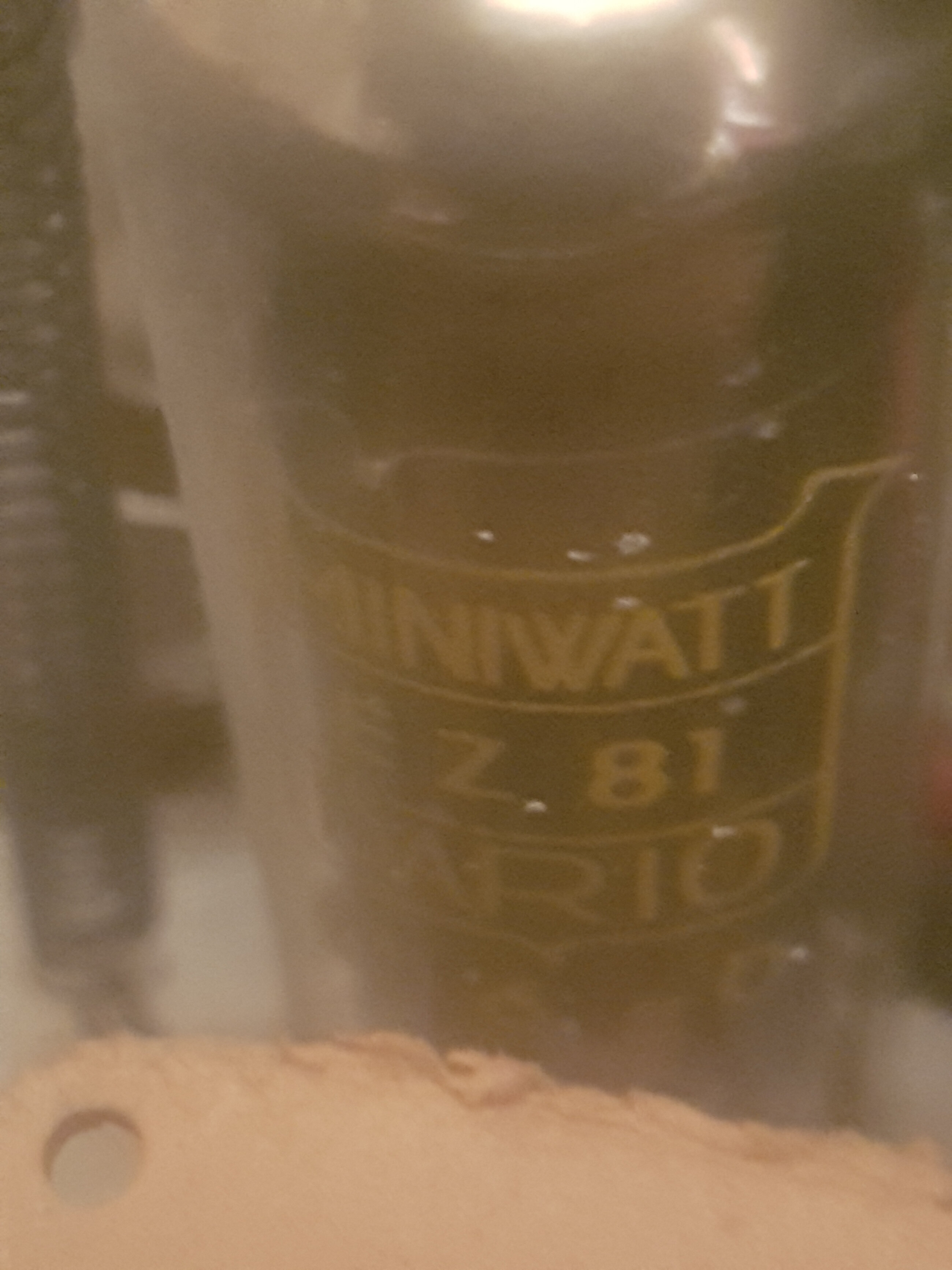

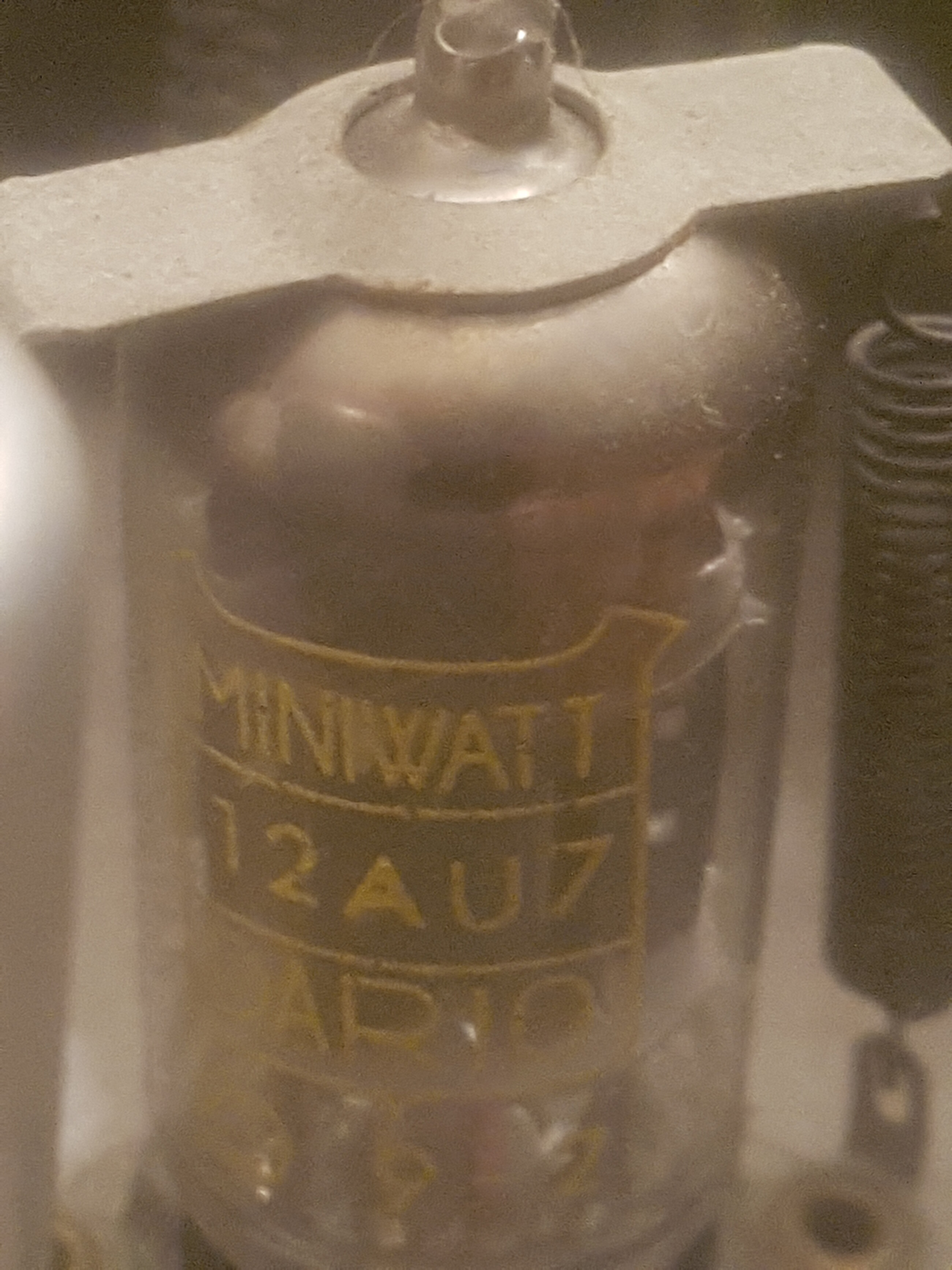

la liste des lampes que j’ai pu lire
12AU7, EZ81,EL84
le reste est trop flou
il y a 6 lampes en tout dont probablement deux EL84
Je rajoute d’autres photos.
Pour les lampes, oui c’est celles que j’avais relevées aussi. Années 50-60 il me semble.

une marque sur la boite du transfo de sortie ?
possible de mettre une photo du câblage dessous ?
pas de plaque signalétique sur la caisse ?
sortie pour 4, 8 et 16 ohm ou plus ( ligne 100V) ?
devrait sortir 10 à 15w avec les 2 EL84
gare aux condos malades: les cartouches à vis et les « goudrons »
L’aspect du cuvelage fait penser à un transfo de sortie Millerioux. Ce serait très bon…

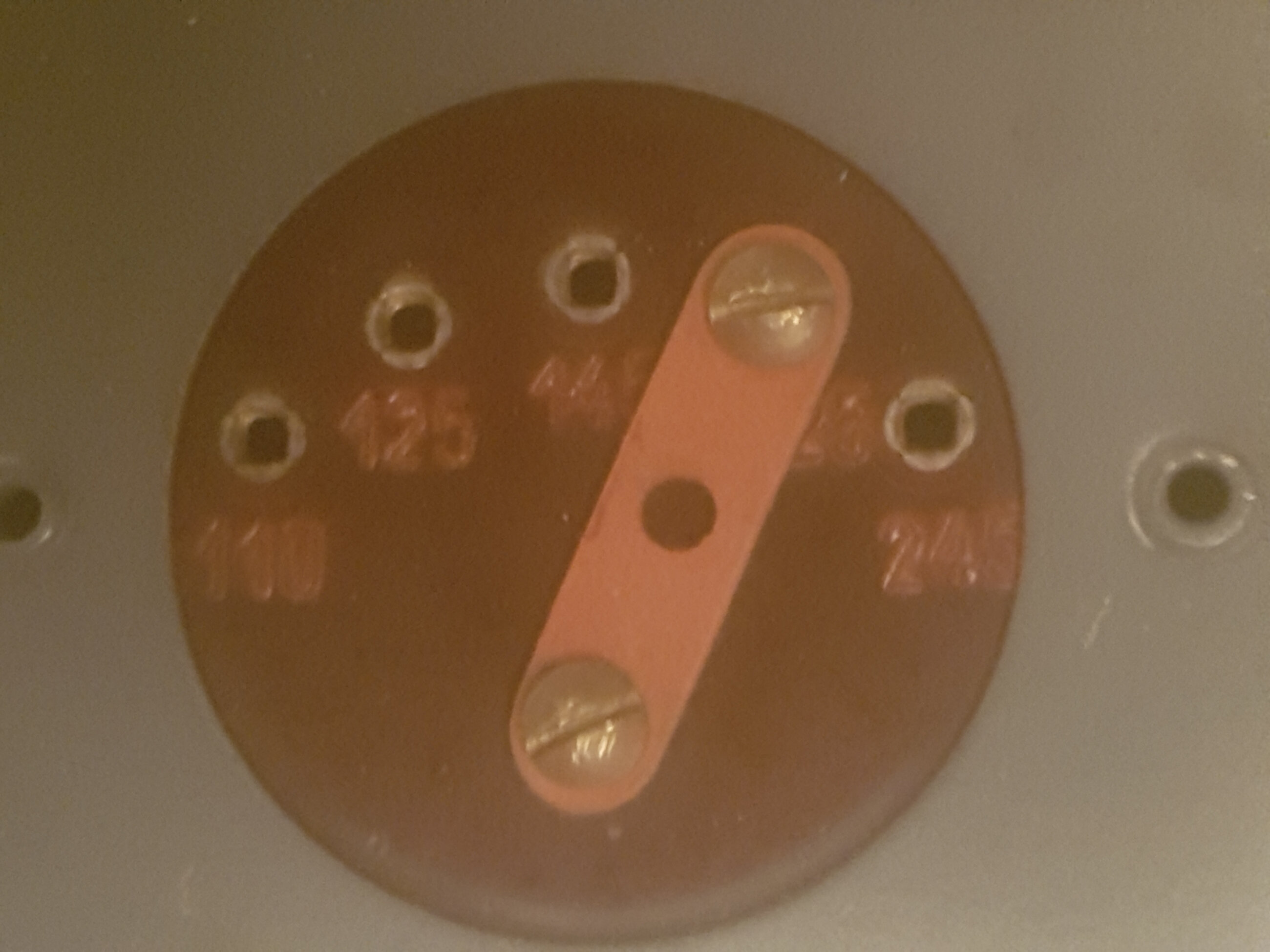

Le moment venu, il faudra mettre le fusible sélecteur des tensions sur 245 Volts. Il faudra également prévoir un HP adéquat en fonction des caractéristiques du transformateur de sortie.

bonjour à tous , chez Bouyer les premiers amplis étaient souvent équipés de 6V6 en finale , ce matériel est plus récent , je dirais des années 60 au moins , bonne journée
Jacky
Bonjour, cest un ampli de tourne disque vendu par LE CLUB FRANCAIS DU DISQUE, donné pour 7 w, deux EL84, EF80, ECC82 ou ECC83, 5Y3.
Ltranfo d alim et de sortie sont de tres bonne Ualite.
A remplacer les codos d alim et de liaison.
Il est un peu plus recent que le miens, la valve doit être une EZ 80 ou 81.

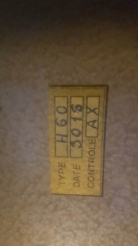

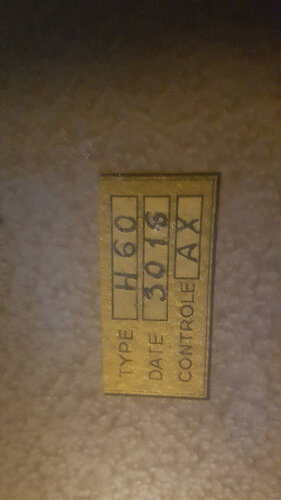

Par curiosité, qu’est-ce qui vous a amené à le dater de 1916 (ça ne sort pas d’un chapeau) ?
Certainement la seconde ligne de cette étiquette :
DATE
Patrick.
Peut-être. Une inversion du 6 et du 1 ?
? Il n’y a pas l’ombre, d’une 5Y3, sur ce châssis, dans le rôle de la valve ! J’y vois, plutôt, une EZ81,pour nourrir la famille de tubes présents, avec ses 150mA. Mettre en batterie, deux EL 84, pour obtenir, seulement 7W, c’est un peu juste, et vue, la taille du TS, il doit, en sortie, se passer des choses, un peu plus énergiques . :relieved_face:

Oui c’est l’estampille sur le dessous du carter. Mais la date est particulière :thinking:
Et par rapport au type je n’ai pas réussi à trouver la marque.
