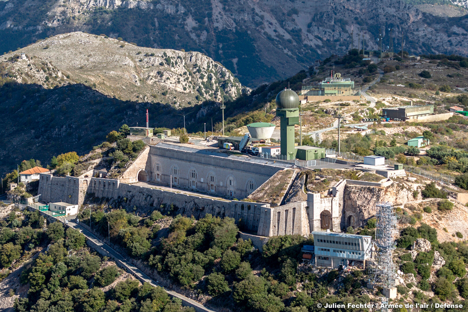

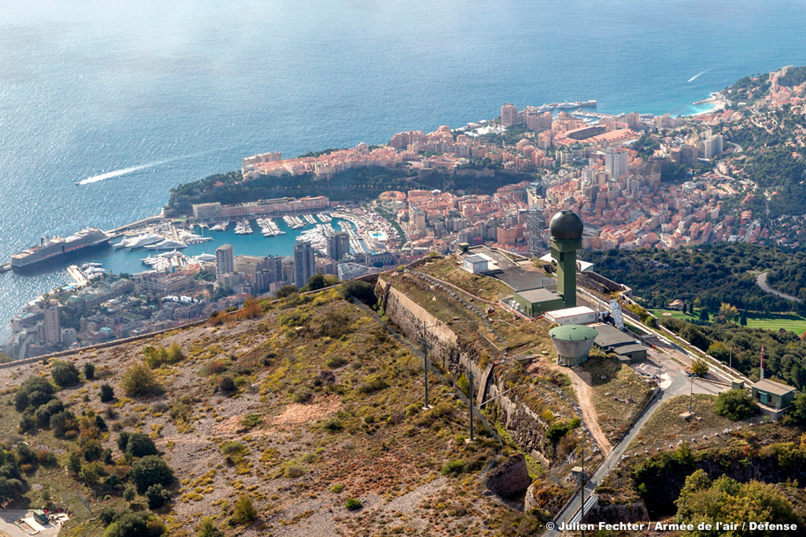

ici, au Mont Agel, qui domine Monaco à 1100 m, ça a été fait depuis plus de dix ans
au début, dans les années 70, avant qu’il ne soit recouvert par la « boule », je le voyais tourner de chez moi

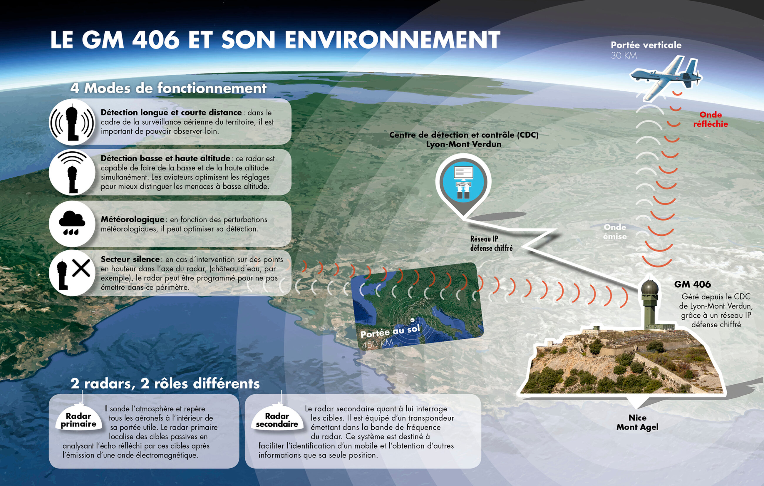

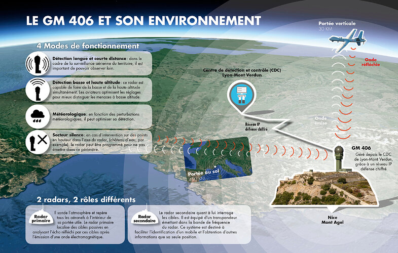

le nouveau Thomson Groundmaster 406 a été mis à la place de l’ancien, il est plus petit
et il est télécommandé par le Mont Verdun, il n’y a plus d’opérateurs ici
je pensais que Lyon aurait été fait avant !
voilà celui du Mont Agel, rien de secret, photo de l’Armée de l’air prise sur le net

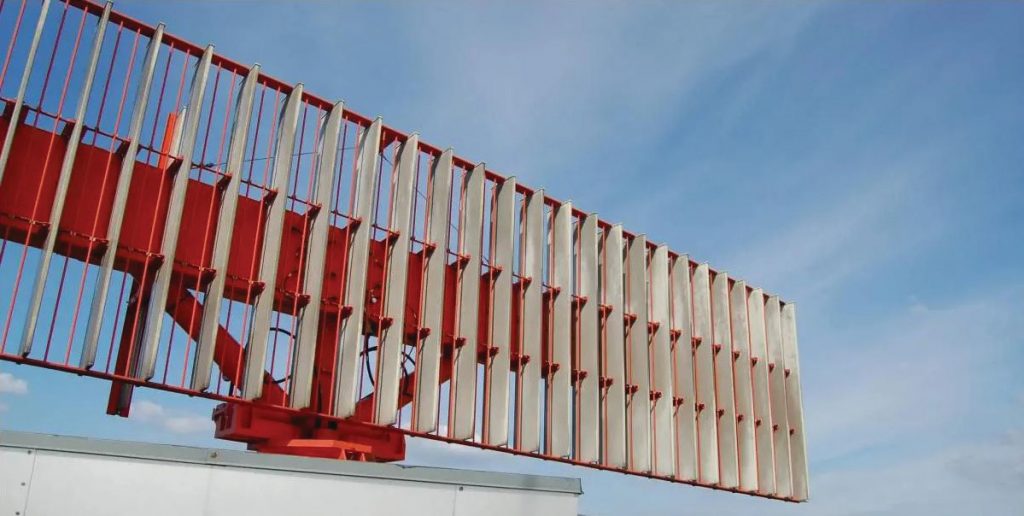

Radar boule ne veut pas dire grand chose. La boule est un radôme de protection. Quand à savoir ce qu il y a dedans ? Si c est un radar aviation civile ça peut être une parabole si c est près d un aéroport (Track 2000 Lyon st exupéry, Vitrolles) ou un réseau de doublets rotatifs (mode S ventoux, Grasse) :

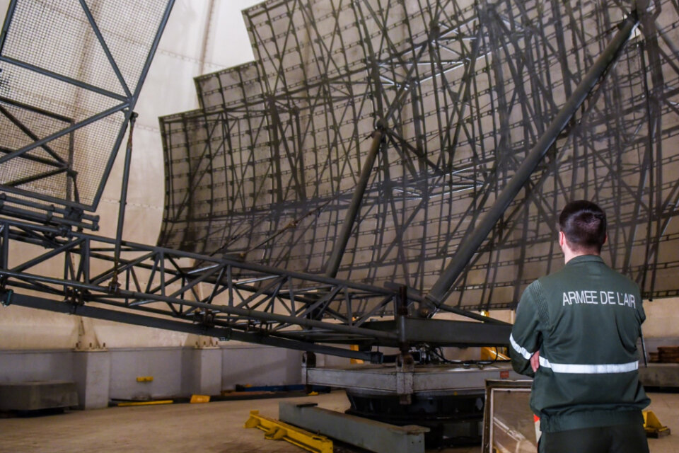

Voilà le radar Palmier dans son globe (en fibre) de protection aux intempéries

il a fallu déménager un poil plus bas à leur demande, car on les brouillait aussi, notre émetteur était dans le bâtiment en bas à droite (TMC) de ma première photo, donc à moins de 50 m du radar
