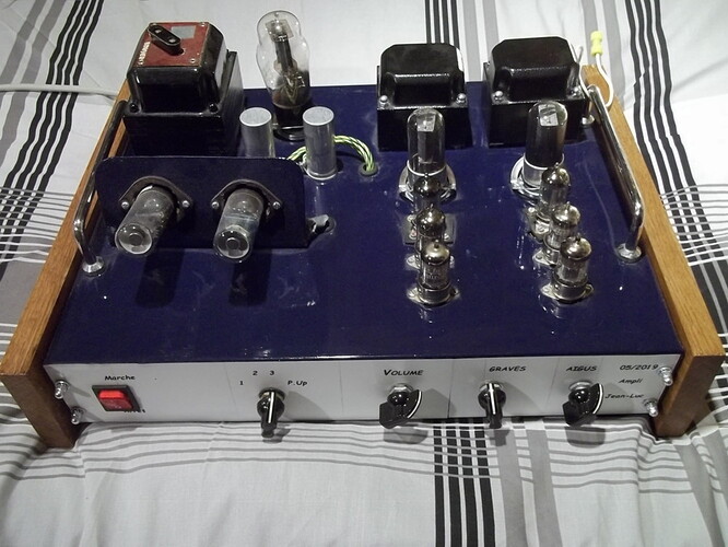

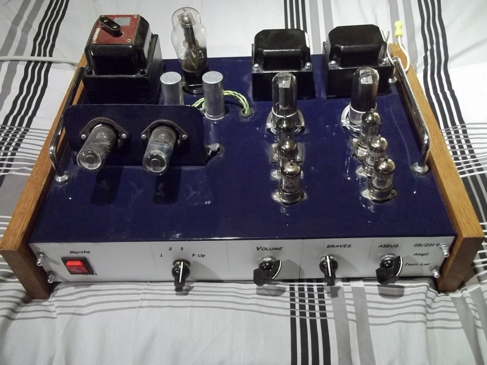

Un ami m’a confié cet ampli , artisanal , et a première vue fort joli …Mais en panne après (seulement) 3 mois !?
(vu de face)

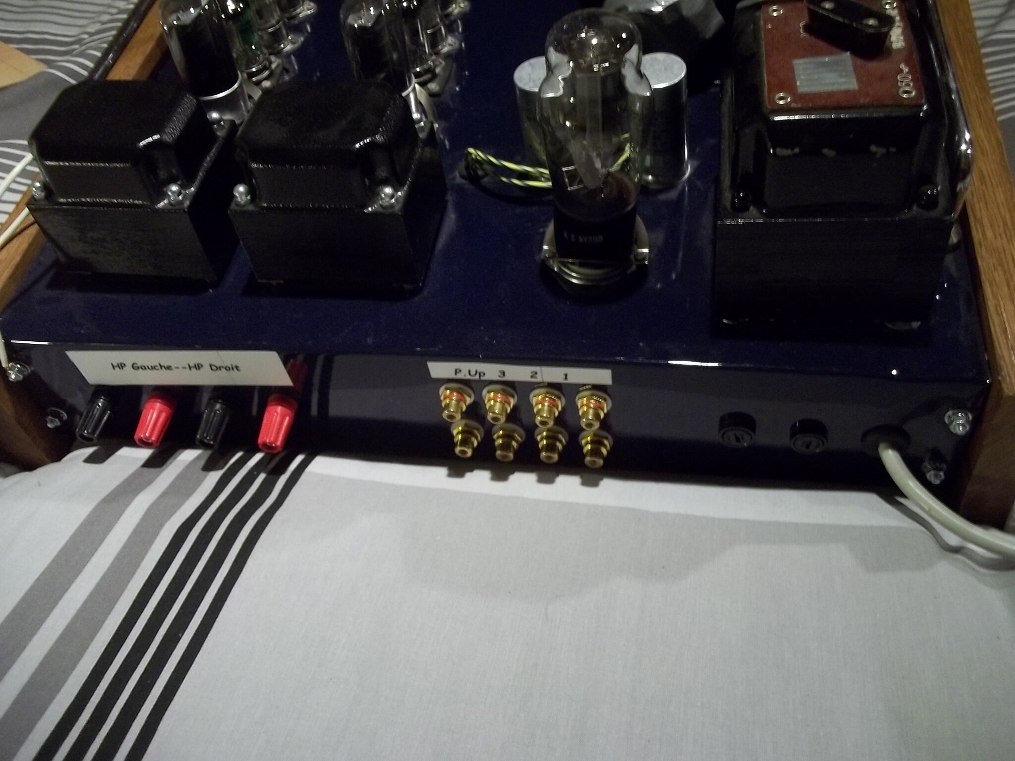

(vu de dos)
Le montage, très récent, est basé sur 2 S.E de 6V6 , avec un T.A ancien de chez Bouyer, et 2 T.S neufs probablement de chez ACEA ou chez Radiofil !(quelqu’un pourra peut être confirmer ?) Indicateurs de modulation par 2 yeux EM4 , redresseuse 5Y3GB.
Et si, mécaniquement et cosmétiquement, c’estpas trop mal fait , électriquement et électroniquement, c’est plus contestable …
…Et puis, en y regardant de plus près , et comment c’est réalisé , j’ai de fortes présomptions que cet appareil ait été construit en faisant les poubelles !
(d’ou le lien « vive les poubelles » ci dessous !)

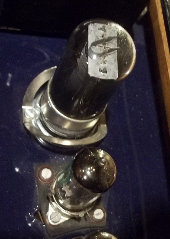

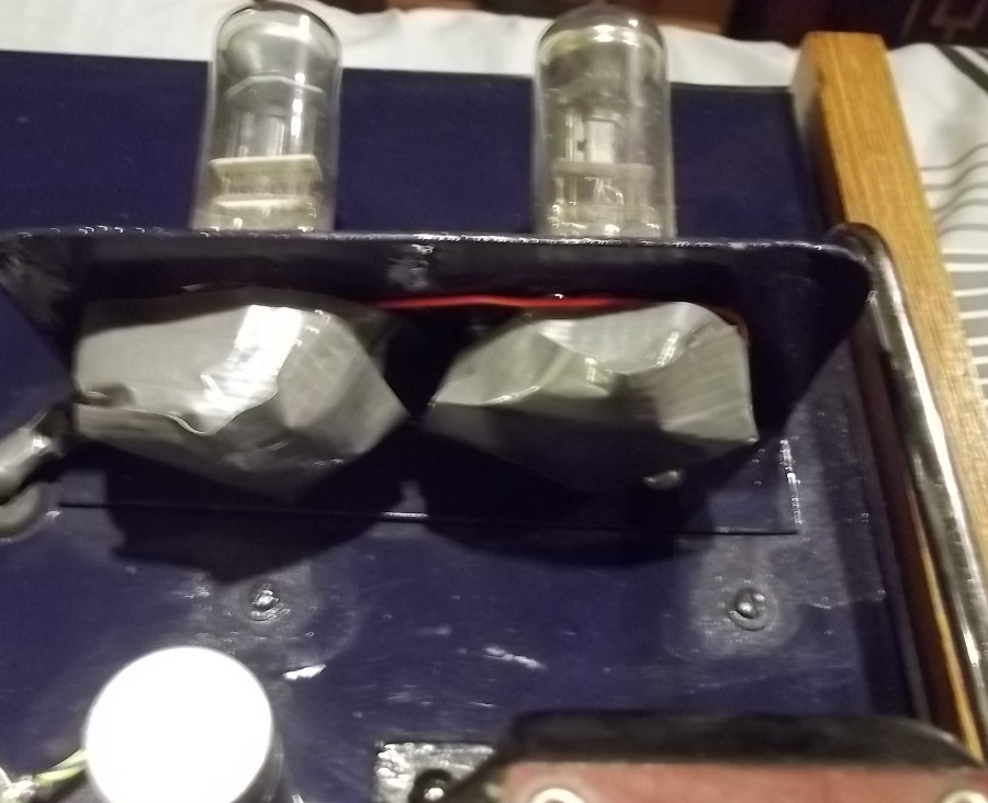

Les supports « antimicrophoniques » des lampes d’entrée, sont des supports noval « classiques » monté sur un bout de caoutchouc de récupération (peut être des silent bloc d’appareil ménager ?) dont la découpe n’est même pas un carré ( mais plutôt un quadrilatère assez quelconque …)
Les deux yeux , simplement montée sur une équerre (ça aurai été plus joli encastrés) ont leurs connexions isolé sommairement isolé par des bout de ruban « Duck-tape » (c’est moche, et pas vraiment fait pour garantir un bon isolement …)

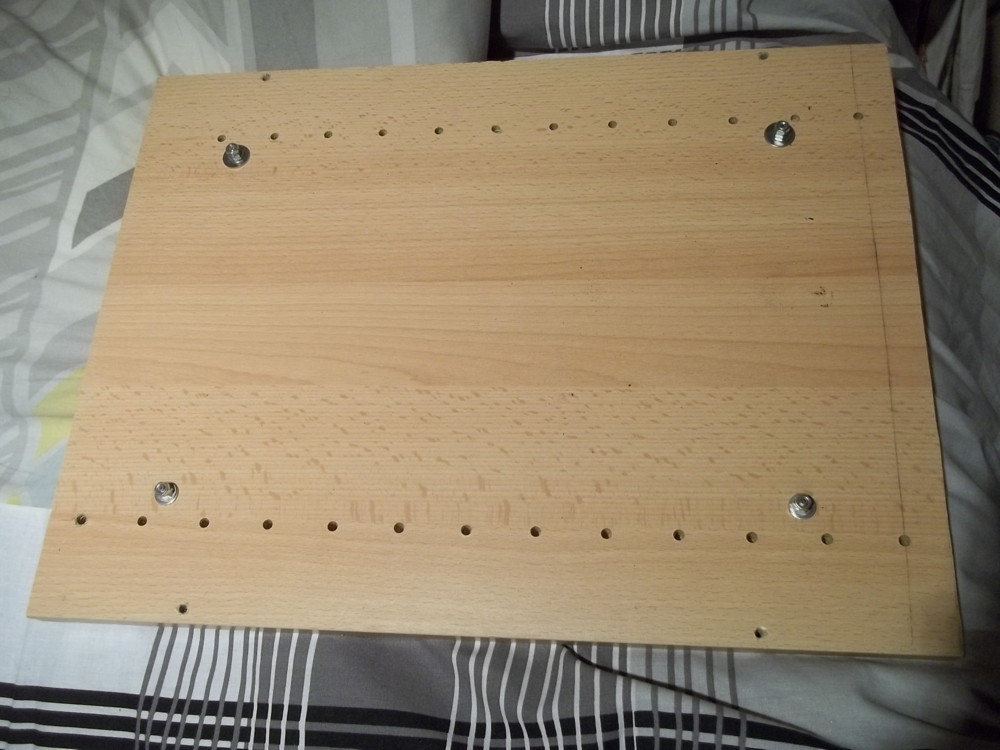

Le dessous , très « cheap » , est manifestement un bout de panneau de particules issu d’une étagère ou une bibliothèque ( du genre de chez But , ou Ikéa …) avec 4 vis (pas toutes les 4 de la même longueur…)

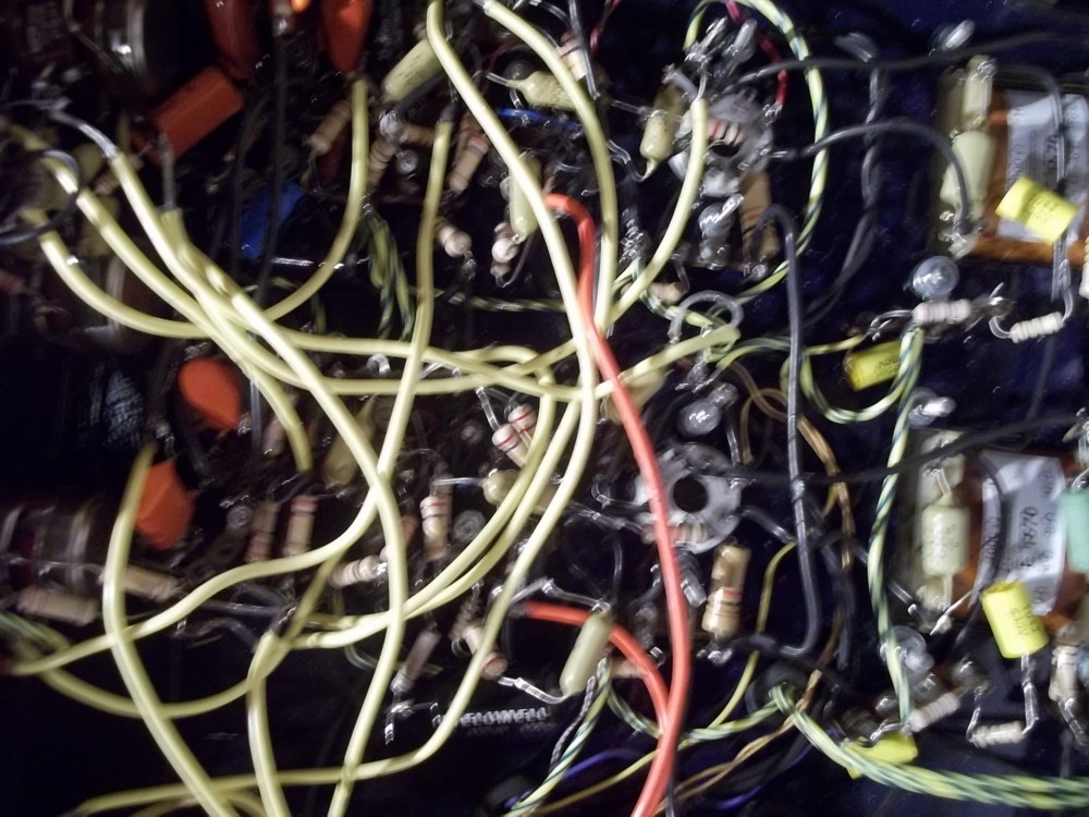

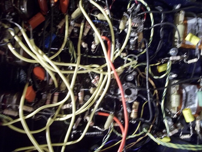

Un essai montre qu’un canal donne, l’autre est complètement muet ( a part une petite ronflette …) Que rien d’inquiétant ne se passe (pas d’étincelles, ni lueurs bleues, ni émission de fumée ) mais que l’échange des tubes ne résout rien, et la vérification de continuité des cordon d’entrée et de H.P non plus …Ouvrons et regardons dessous ?!
La partie ampli : Un câblage brouillon et des composants difficile d’accès… des T.S 7000ohms (alors que les 6V6 ont une impédance de charge de 4500 à 5000) …Une puissance annoncé de 2 x 10 W (loin d’être atteinte, et innateignable avec des 6V6 sous 250 à 275V …et la c’est plutôt 1x 5W)

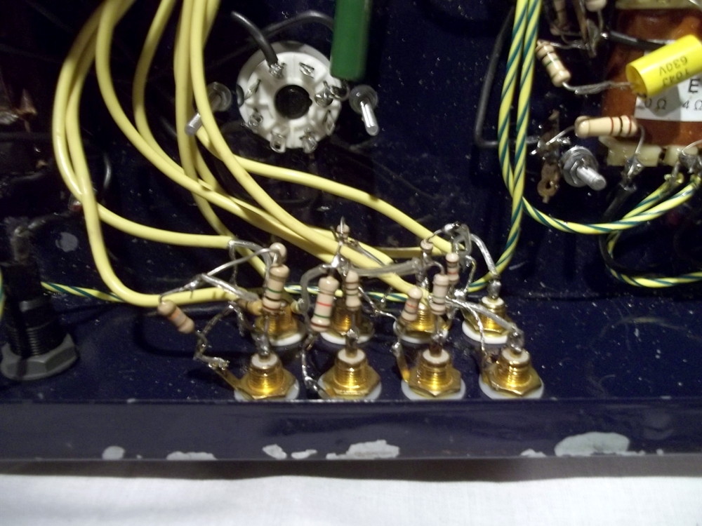

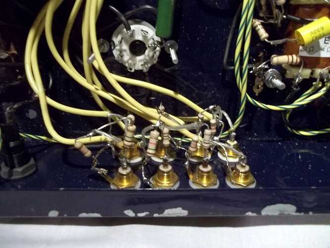

Les entrées, des belles « Cinch » plaqué or …Mais avec des résistances câblées un peu n’importe comment (c’est pas chouette) …Puis des fils acheminant de la B.F à bas niveau , et passant juste a coté des fils H.T alternative et filament de la valve 5Y3GB … (proximité bien peu souhaitable, présence de tensions alternatives élevés à 50Hz … )
Ca va pas être évident à suivre et a dépanner (heureusement, rien ne fume et un canal fonctionne…)
Et des soudures juste collées… je parierais fort qu’il y en a quelques unes qui ont dégagé…
Ce n’est pas un projet de dépannage, mais de recâblage !..

Quand j’ai la première photo, et qu’il est dit que l’ampli n’a que 3 mois, j’ai senti qu’il y avait un problème …
Quand tu vois la valve qui se prend pour la tour de Pise, ou la sérigraphie bancale …
Je rejoins @anon20609521, vu la tronche des brasures, je suis sûr que le problème se situe à ce niveau … Ou un CC entre deux bouts de pattes de composants ?
L’intérieur, le désastre … Quel travail de cochon ! Et quel dommage ! Il y avait tellement moyen de faire un jolie ampli …

Comme moi tu vois bien que le câblage est souvent le laissé pour compte de la technique , ça rafistole sans chercher à faire propre, c’est du temps à passer pour éliminer des fils mis à la va comme je te pousse comme chez Philips et d’autres
bjr,
vraiment pas beau tout ça!
Quand on veut vendre un montage personnel on fait au moins l’effort de le rendre présentable, ici ce n’est pas le cas!
le plus simple est de tout démonter et refaire un cablage propre et organisé!
Les schémas d’amplis dans ce style ne manquent pas!
déjà on aura plus de chances que ça fonctionne et on pourra par la suite le dépanner si le besoin s’en fait sentir.
