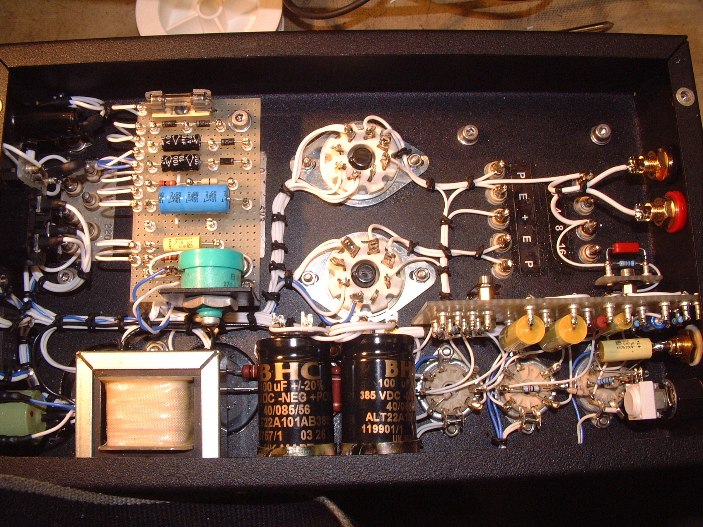

Pour en revenir au l’amplificateur artisanal en panne
-Hélas, aucune convention de couleur n’a été respecté, et la disposition des fils ressemble a un plat des nouilles …Donc pas facile d’identifier les circuits par ce moyen
-Les premières tentatives de dépannages , ont consisté
-A relever les tensions d’alimentations : Chauffage, diverses H.T, et polar: rien d’anormal …
-A remuer chaque fil : obtentions de quelques bruits idiots ( mais sans rétablir l’autre canal …)
-A relier la grille de la finale du canal valide au canal muet : ça sort un son en mono sur les 2 H.P (on sais déja que , ni les finales, ni les transfos de sortie, ni les composants connexes des deux étages finaux sont en cause )
Il n’y aurais pas de panne grave et onéreuse en matériel (Alimentation bonne, transfo de sortie bons, finales bonnes )
Mais il va falloir pousser plus loin les investigations, en utilisant un oscilloscope pour voir ou le signal disparait ou devient anormal (ce qui va prendre un certains temps, et faire se poser la question entre « dépannage point par point »…Ou « recâblage de l’ensemble » …)

Par chances (si c’est est une ?) il y a le schéma d’origine (mais fait a la main au crayon …et il est peut être faux ?)
apparemment les torons n’alimentent que le push de sortie
les tubes petits signaux sont en bas à droite
Michel…

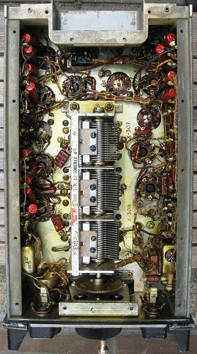

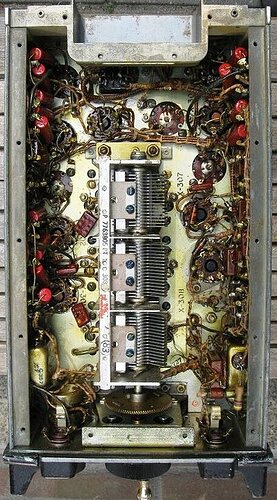

En ce qui concerne ces fils également montés en vrac que l’on trouve chez Philips par exemple, il s’agit de câblages industriels fait au plus court .Sur les anciens postes de télés à lampes, on en trouve pas mal des ces montages en vrac. Il est certain que l’arrivée des circuits imprimés a contribué à réduire considérablement le nombre des fils de liaison. Sur un ampli à lampes, il est peut être encore plus recommandé d’ordonner le câblage afin d’éviter certains désagréables ronflements en fond sonore .

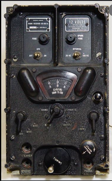

Un exemple, le BC652A:
Mince, il ne monte pas assez haut pour écouter Radio-Toto!.. :worried:
Il était intéressant à l’époque (!l y a ± 60 ans) pour réaliser un RX décamétrique en l’associant avec un convertisseur Géloso qui sortait sur environ 4 MHz (si je me souviens bien)!
Intéressant aussi tel quel, quand on débutait comme SWL, pour écouter le 80 m; avec une petite modif, on avait aussi la BLU qui commençait à s’installer.
