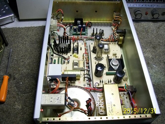

Le cablage est un métier, je sais de quoi je parle. Il faut de la rigueur et obtenir le resultat donné en photo est loin d’être un travail bien accompli.Quand à dire ‹ bravo › pour un boulot tel, il faut manquer un peu de jugeotte.
En photo je vous met une alimentation secteur, fabrication maison, pour un récepteur OC à tube BC-348-O.
Cette alimentation date de 1995 et fournie du 26Vcc pour les filaments et la HT de 220V.
Elle est temporisée, quand vous lui mettez le secteur, la HT arrive environ 20 secondes après, afin que les filaments des tubes du RX soient a température.
Vous remarquerez que le câblage n’est pas trop embrouillé et que chaque platine peut facilement être démontée sans difficulté, en cas de besoin. Un petit amplificateur Velleman donne un surplus de BF par rapport au circuit d’origine, toujours présent.
La sortie du son se fait soit sur un LS-7 soit avec le circuit Velleman, sur une petite enceinte murale.
Les circuits imprimés, implantations, fabrications (découpes, gravures, perçages, mise en place des composants) sont fait ici.
