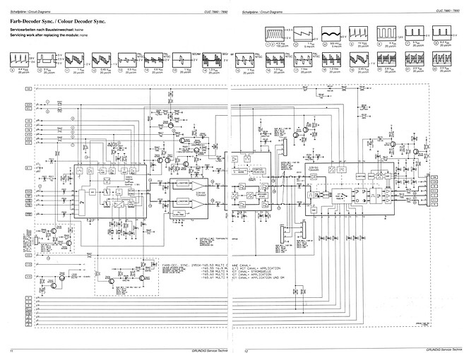

Je reviens vers toi avec de nouvelles questions, cette fois-ci concernant un téléviseur Grundig, modèle ST84 796 9TOP LOG, qui a été commercialisé pendant plusieurs années au Luxembourg.
Les passionnés de cette région, qui consultent régulièrement ton site Passion Grundig, ont pris note de tes articles sur les circuits intégrés. Ils s’interrogent sur la compatibilité entre les TDA 9160 et TDA 8376, car ces deux circuits ont été observés sur le même téléviseur.
Ils ont réalisé des tests en intervertissant les modules, l’un avec un TDA 9160 et l’autre avec un TDA 8376, que tu sembles particulièrement apprécier. Cependant, après ces manipulations, le téléviseur ne fonctionne toujours pas. D’après toi, où pourrait se situer le problème ?
A noter que la panne initiale liée au TDA 8376 semble activer le mode de sécurité du téléviseur au moment de l’allumage.
Merci d’avance pour tes éclaircissements.
Walter.D
Bonjour Walter,
Le ST 84-796/9TOP/LOG, produit de 1996 à 1998, est équipé du châssis CUC 6380F avec le module RVB Synchros 2950416567, qui intègre les circuits intégrés suivants :
TDA 8376
TDA 8395
TDA 4665
TDA 4566
Les premiers châssis CUC 6360 de 1995 étaient équipés soit du module RVB Synchros 2950416567 mentionné ci-dessus, soit du module RVB Synchros 2950416568, qui intègre les circuits suivants :
TDA 9160A
TDA 4665
TDA 4671
TDA 4685
Bien que les deux modules partagent le même « brochage » sur le châssis principal, ils ne sont pas directement compatibles entre eux.
Le TDA 9160A est un décodeur chroma qui gère le décodage SECAM, PAL, NTSC 4.43 et 3.58 MHz, en plus d’intégrer un processeur de synchronisation. Pour fonctionner pleinement, il nécessite un circuit de traitement vidéo additionnel, en l’occurrence le TDA 4685.
Quant au TDA 8376, que j’apprécie particulièrement comme tu le dis si bien, il regroupe le décodage PAL et NTSC 4.43 et 3.58 MHz, un processeur de synchronisation, ainsi qu’un excellent traitement vidéo. Il suffit de lui ajouter un décodeur SECAM, tel que le TDA 8395. Les deux modules requièrent également une double ligne à retard pour la chroma et une autre pour la luminance.
Les circuits intégrés, principalement contrôlés via le bus I2C, doivent être associés à une EPROM spécifique (sur support) sur le module Syntoniseur Télétexte. Intervertir les modules RVB Synchros ne donnera pas de résultats concluants, mais cela ne causera pas de dommages. Il est essentiel d’utiliser un module Syntoniseur dédié à son module RVB Synchros.
De plus, le TDA 9160A n’était pas très fiable à ses débuts, avec un taux de pannes trop élevé pour continuer à équiper ce châssis. Seul le module 2950416567 a fini sa carrière dans le châssis CUC 6380, mais il présentait un léger défaut de stabilisation horizontale de l’OSD, un problème qui n’a jamais été résolu. Bien que ce défaut ne soit pas rédhibitoire, il peut être gênant pour les puristes. Curieusement, ce problème n’affectait pas le module 2950416568. On ne peut pas tout avoir.
Concernant le problème rencontré par tes amis luxembourgeois, leur téléviseur souffre d’un transistor ligne saturé (mais pas HS), ce qui met l’alimentation en sécurité (phénomène de « battement »). C’est une panne classique du TDA 8376, qui devrait encore être disponible si on le cherche bien.
Schéma du ST 84-796/9TOP/LOG
Etude du TDA 8376 que j’ai récemment terminée.
Je n’ai pas encore abordé le TDA 9160, désolé.

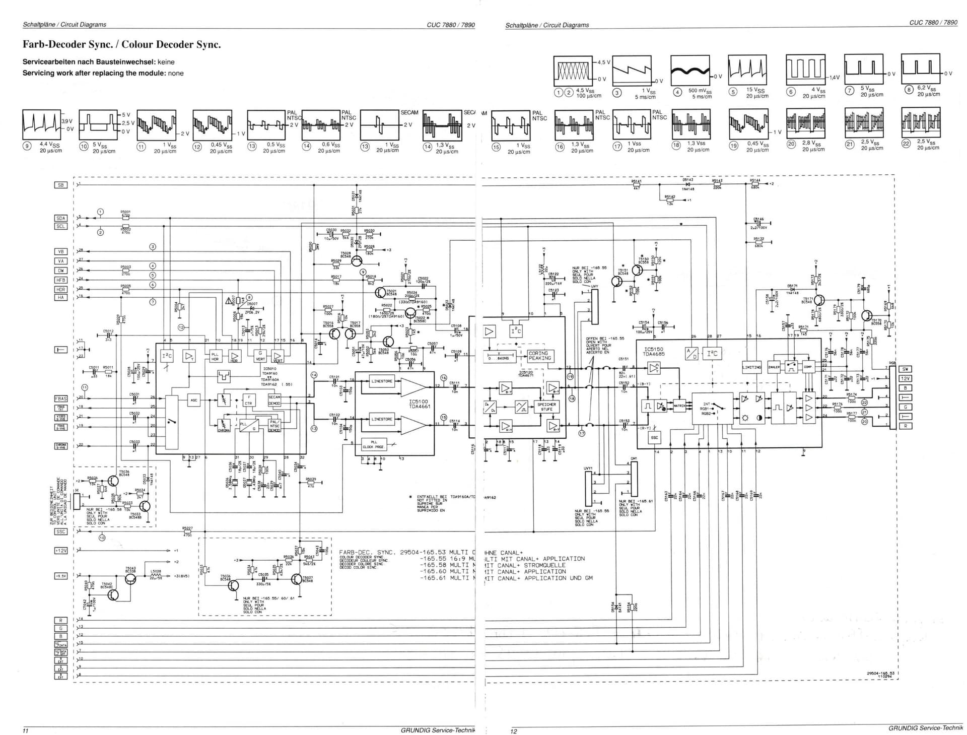

Mon cher Walter,
Après avoir consulté mes documents Grundig, j’ai tout de même quelques infos. Je dois avouer que je ne me souvenais plus du tout des problèmes liés aux différentes versions de ce circuit intégré, qui ont posé des soucis de fiabilité sur les modules Grundig notamment sur les CUC 7851/80/90 et une hécatombe sur le 100Hz DIGI 5.
Concernant le circuit TDA 9160B, les circuits TDA 9160A et TDA 9162 se distinguent par les aspects suivants :
  • Largeur de bande Chroma : La largeur de bande est plus étroite pour réduire les effets de « cross color » (artefacts visuels tels que des motifs moirés ou de faux contours de couleurs dans les zones à haute fréquence de détails, comme les tissus à motifs ou les rayures fines).
  • Performance améliorée : ces circuits intégrés ont évolué pour offrir une meilleure amplitude/fréquence et un temps de propagation du canal Y optimisé, avec une réjection Chroma plus efficace. Cela permet une meilleure retransmission en cas de perturbations, réduisant également les sautillements d’image. C’est pourquoi, chez Grundig, le montage électronique piloté par le TDA 4685, qui modifiait le temps de propagation amplitude/fréquence pour adapter le traitement entre la vidéo composite et le signal Y/C du TDA 916X vers la ligne à retard luminance TDA 4671, a pu être éliminé avec la nouvelle génération. Voir schéma du module Chroma concerné des années 90 ci-dessous.
  • Par ailleurs, une autre amélioration est apportée au retard Y qui peut désormais être réduit de 180ns par l’intermédiaire du BUS I2C.
Sur les premiers châssis Grundig CUC 7880, différents modules RVB Chroma étaient équipés de variantes du TDA 916X, nécessitant des corrections par commutation en fonction de la version. En théorie, cela ne devrait que légèrement décaler la luminance et la chrominance, sans entraîner de problèmes majeurs à l’image (enfin, j’espère). Je ne me souviens plus des défauts spécifiques rencontrés sur un CUC 7880 en cas de remplacement par une équivalence incorrecte. A l’époque, je procédais souvent à l’échange standard sous garantie, et surtout, j’ai dormi depuis ! :wink:
Quelques autres soucis avec ce TDA 916X
Bien à toi,
RVB
