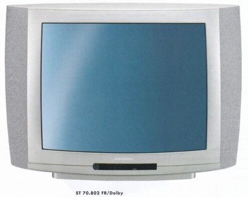

Ce serait un châssis CUC2035 de 1999/2000
Bonjour, je me base surmon experience des années 2000. une bete plein de composants de surface partout, un transfoht pas fiable, une image qui n’a rien de naturelle, l’inter qui met le tv en veille. l alimentation qui pete. A par sa tout va bien dans 70.802. dolby veut pas dire ampli cinema mais son surround virtuel. l effet son est elargi sur les haut parleurs d’origine sur une source stereo. un gros gadjete nul. faut etre vraiment a une place bien précise pour entendre.
l autre m70390 est beaucoup plus vieux donc il peut encore plus tombé en panne. s’est pas simple de changer de marque d’écran sur un Grundig. il faut aussi changé des selfs, transfo et condos. je ne suis pas sur que la géométrie soit dans la norme. a verifie. avec certains tubes toshiba, l’image était top. il faut juger sur place.
pour moi s’est ni l’un ni lautre SUR Q HERVE SERA DE MON AVIS
s’est aussi bien qu’il soit partie ce télé. pas de péri, une prise DIN et une chroma pas forcement avec la bon identif et l’age. sa fait beaucoup. je sais plus mais il doit avoir un TDA 3520 ou 3530 l un avec identif trame et la utre avec identif ligne en secam. faudrait demander confirmation à RVB.
Walter peut prendre le Grundig qu’il veut, mais je dirais de faire attention au prix proposé par le vendeur,
certains font de la spéculation en boostant les prix, en profitant de la demande liée au retro-gaming, au lieu d’avoir du 50 euros ça dépasse la centaine, parfois ça s’approche des prix d’un écran LCD.
Un TV CRT des années 90/2000 tout plastoc ça a moins de charme que ceux des années 70 et 80.
Grundig sans contraste? La par contre cela me semble excessif…
Des Grundig qui n’avaient pas la pêche souffraient souvent d’une sensibilité excessive au niveau du limiteur de faisceau crête (souvent une résistance de forte valeur qui dérive). Une fois où deux, c’était le tube qui était mou du genou…
Mais généraliser « Grundig ça n’a pas de contraste », non…
J’ai vu quelques Monolith feignantes, mais idem chez les CP110 (limitation de contraste a cause de disparités de caractéristiques des trois canons R,V,B) et bien d’autres téléviseurs…

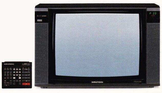

Bernard, le TV qui ,« est parti » est un CUC A, et là tu racontes bêtise sur bêtise.
Le CUC A j’en ai vu quelques uns, et j’en ai possédé un 20 ans, c’est moi qui l’ai révisé a ses 10 dernières années donc :
  • Le CUC A est a technologie modulaire.
  • il a l’auto cut-off (asservissement automatique du niveau de noir grâce su TDA3505G) donc pas de dominante de fond, sauf si le tube est bien niqué.
  • la péritel n’est pas de série sur ce modèle allemand, soit mais les modèles français étaient obligatoirement équipés péritel .
  • plus de balayage 819 ligne, 625 uniquement
  • identification chrominance ligne que ce soit pour le PAL ou le SECAM (France ou CCIR) et encore plus pour les modèles PAL/SECAM multistandards.

J’ai pris ma décision : je recommande à mon ami le M70 390 Monolithe.

Taxer le CUC 2031F (ou le 2035) de daube, là c’est mesquin !
Les alimentations qui pètent claquaient a cause de 2 résistances fortes valeurs qui se coupent.
Les THT ne pétaient pas à tout va, j’en ai changé cinq pas plus, sur la centaine que j’ai vu défiler.
Bon, les soudures étaient à reprendre, mais cela s’applique à tous les TV des Fin 90’s et 2000’s, pas spécialement aux Grundig.
Les tubes, vaste sujet… Il y avait des Philips Black Line, et des Thomson/Videocolor, avec une focalisation perfectible (j’ai jamais fait gaffe à la dominante bleutée, plutôt agréable à l’oeil) j’ai eu quelques tubes qui amorçaient, je les changeais en moins de 30 minutes chrono, ces TV étaient super à travailler.
Le TV n’avait pas un son exceptionnel, ok, mais on était dans les années 2000, les prix des TV 70 cm étaient cassés, Vestel commençait son offensive avec des TV a 250€, Grundig se devait d’avoir du prix d’appel, donc présentation plus « cheap » et son basique 2*10W (stéréo de base), image sans artifice mais reflétant un minimum de savoir-faire Grundig…
Ces chassis m’ont fait vivre par le SAV très agréable et les postes reconditionnés qui se vendaient comme des petits pains en occasion, tout en étant fiables.

Bon dernier point, mai désolé les mecs, mais je reste un éternel amoureux de ces Monolith, en ayant possédé un exemplaire (ok c’est une présérie, avant les premiers vrais Monolith avec la vitre, mais il avait les deux enceintes latérales closes et les 4 HP en façade bicolonnes, un son d’enfer et une image formidable avec le tube RTC système 30AX PIL autoconvergent).
Donc vive ce Monolith qui doit être l’un des premiers avec un tube FST juste après les CUC C. Il faut juste espérer que le tube ne soit pas trop dans les choux (perso je met un léger coup de régénérateur en mode nettoyage et équilibrage, le focus redevient de premier ordre et le tube ne souffre pas)
