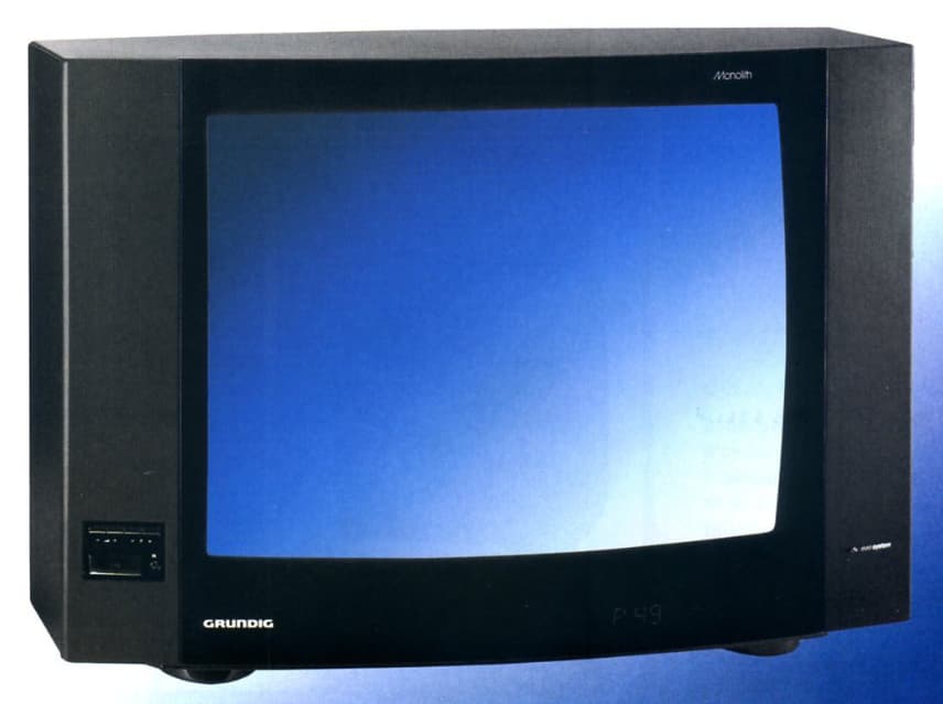

Une vitre anti-reflet ?
Il s’agit d’une vitre vissable qui se fixe devant l’écran ?
Je pensais que cette mode avait existé que dans les années 80 pendant une brève période (Sony, Philips l’avaient utilisé pour certains modèles, mais ça n’avait pas convaincu).
Bonjour Mannix 54,
Le service marketing de Grundig en Allemagne présentait la vitre comme un filtre de contraste. Cependant, c’était principalement le tube Black Line qui améliorait le contraste. En France, les commerciaux de l’époque vendaient cette vitre comme un antireflet, ce qui, dans les faits, n’était pas incorrect.
RVB

Bonjour totonve,
Philips utilisait le terme de « glace amovible » dans ses brochures des années 80 :
Comme cette mode a vite disparu alors je me suis dit que les fabricants de tube CRT on peut-être intégré directement dans le verre du tube un filtre anti-reflet et qui améliore le contraste, ce qui permet d’avoir une solution tout intégrée, une solution beaucoup plus esthétique que visser une vitre.
J’ai retrouvé la photo du Grundig à 400 euros dont il est question ici, la vitre est un peu mieux intégrée au coffret du TV :
Personnellement je suis plutôt fan des Grundig du début des années 80, avec leur télécommande étirée en largeur, en consultant la brochure 1983 je vois qu’à l’époque il y avait déjà des modèles avec vitre « filtre de contraste ».
