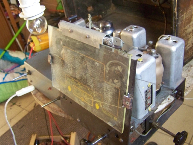

Bonjour a tous voila je me suis mis sur la restauration de mon premier clarville
les premiéres photos je les ai mises dans la rubrique du forum modéle marque identification poste inconnu le dimanche 28/12 utilise les lampes AZ1 / AL4 /ABC1/AF3/ AK2 /EM1 il me semble que ce poste n’a pas était bricoler
Aprés les contrôles d’usage et le remplacements de tous les condos sous verres et les 2 chimiques 32uf les lampes chauffage OK les contacts sur le commutateur rotatif bien nettoyés de même les potars
je n’ai pas remplacer le condo blindé laiton contrôler 50nf qui part du centre du potar et qui me semble va sur le téton de la ABC1
par la suite je les bien remplacé par un 47nf non polarisé et non blindé rien n’a changé dans sa remise en route
je les même remplacé par un polarisé rien de mieux même en l’inversant le sens
c’est pour cela que j’ai remis l’ancien
son problème un peu difficile a expliquer a sa mise en route on sent bien que ce poste va repartir des que l’on tourne le bouton de recherche d’une station on sent les accrochages des stations met rien au bout bruit de chuchotement sans voix si ce n’ai que quelques stations une légere compréention d’une voix déformée fantôme accompagnée de bruit divers ceci sur les 3 gammes d’ondes impossible a obtenir une voix clair
j’ai controler les soudures par contre je n’ai pas de lampemétre pour le contrôle des lampes ni de lampe de rechange

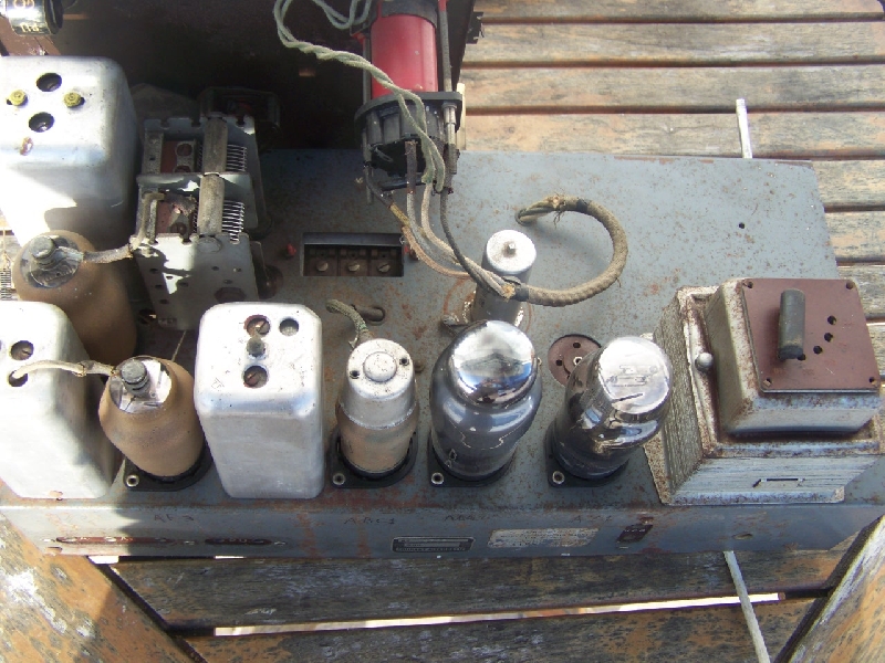

j’ai aussi posé un tournevis sur les 3 visses des deux cheminées carrés alu que l’on voit sur ma photo vu de dessus et l’autre de coté la j’ai un léger changement de bruit de chuchotement je ne me suis pas amusé a tourner ces visses qui je pense agissent sur les réglages des stations PO /GO / OC
quand pensez vous merci pour vos conseils Bonne année !a vous tous
une derriere dessus vu n°2 sur les visses ,la n°1 étant sur la premére photo

A ce stade là il serait bon de vérifier le réglage des transfos MF; géné HF (hétérodyne)?
Coucou
et surtout canger ce fameux condensateur blindé remettre un 47 nF car la moindre fuite de ce condo va flinguer l'AL4 en peu de temps
Maintenant justement en plaçant le tournevis sur le borle du potentiomètre là ou il y a le condensateur avez vous un ronflement assez fort sinon c'est justement l'Al4 quin est peut être passée de vie à trépa...... Vous avez bien fait de ne pas toucher le ""VIS""

Oui, il faudrait mesurer les tensions sur les tubes, en commençant parla finale AL4., puis sur la ABC1.
Il devrait y avoir un fort ronflement en touchant le téton de la ABC1.
