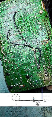

Je viens de vérifier avec une alim stabilisée, elle conduit bien.
si quelqu’un cherche la ref car la sienne est morte, c’est une FR155
J ’ ai des doutes sur le AN 5512, le problème, c’est de retrouver un autre neuf
oui, et je l’ai changé par un neuf sans succès ![]()
le fait est que sans son alim aux fesses, il ne risque pas de fonctionner.

Le circuit imprimé du Tensai TCT-150 montre un « Service Switch » (voir photo, cercle rouge).
Ceci sert précisément à écrouler le balayage vertical en une ligne étroite lorsqu’on règle la balance des blancs.
Le commutateur ne serait pas resté en position « Service »?
Avons-nous un schéma de ce TVC?
(cherché sur « Tanya » pas pas le modèle exact).
Cordialement
jhalphen
Remarque judicieuse de Jérôme, mais si ce n’est que ça c’est vraiment dommage d’avoir cherché aussi longtemps …
Ce switch est un piège à c … ![]()
Il me semble qu’il y avait ce truc sur les Thomson
en tous cas je me suis fait piéger sur un TVC par ce switch qui était défectueux ![]()

cette inverseur service / normal est positionné sur normal sur les photos @mimix1004
a ma connaissance cette inverseur coupe en petis signaux et généralement pas l’alimt puissance du ci trame
@mimix1004 dit qu’il n’a pas le 24 V d’avoir changé l’AN 5510 puis vérifié D 406
il mesure cette diode direct: 1,6M ?
inverse: rien

le servicce switch est sur normal, je suis la première personne à ouvrir la bête et je ne l’ai pas bougé
ah ok je vois le principe, se substituer à l’alim de la tv… je test ça dans la soirée ![]()
j’ai fait ton montage, je suis grimpé à 12V, on voit bien la ligne horizontale fluctuer un peu en offset mais rien ne change vraiment car elle revient au milieu rapidement.
Dois-je monter à 24V?
actionne l’inverseur service/ normal et repositionne le sur normal correctement
aucun changement ![]()
Y a-t-il du signal sur le déviateur vertical ?
As tu vérifié la continuité du déviateur ?
Je me souviens m’être fait piéger sur un châssis Thomson (je ne sais plus lequel) avec une CTN en série avec le déviateur vertical et qui était cassée !
Bonjour, vérifie l"alimentation de L’AN5601 si pas déjà fait. Olivier.
bonjour,
enléve ton alimentation 12 V
laisse le strap en l’air donc débranché
donne moi les inscriptions sur le condensateur µF V
condensateur 220µF 35V, après test sous 4V: 230,9µF, Vloss: 1,2%, ESR 0.32ohms
tension mesurée: 9,78V à la cathode de la diode, 28v à l’anode
9,15V, le datasheet dit 12V… c’est faiblard !
je ne vois pas de ctn dans le coin, que des condensateurs céramique qui ont la même tronche… et ceci sur tout le pcb
