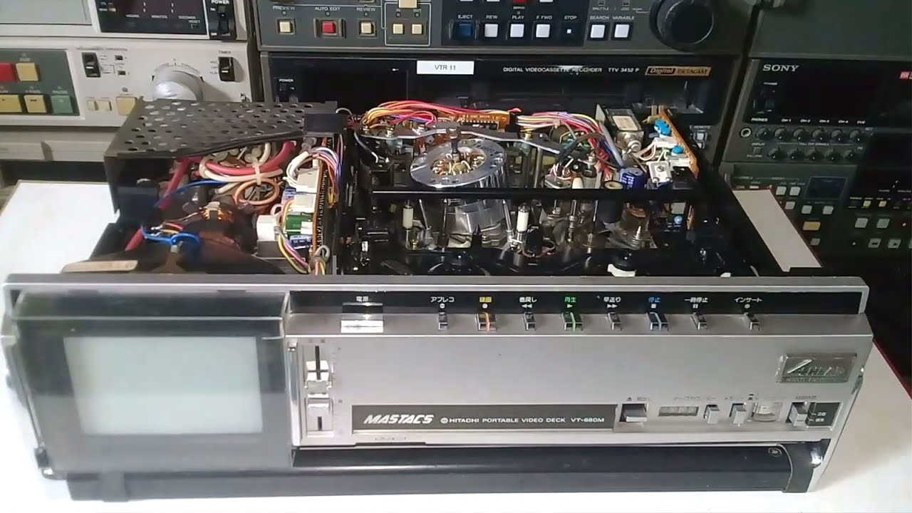

depuis peu, j’ai un magnétoscope portatif hitachi vt-680s équipé d’un moniteur couleur intégré.
le moniteur fonctionnait pas trop mal, mais avec quelques imperfections.

voilà une photo (je ne peux pas filmer parceque le téléphone ne synchronise pas) des symptomes :
le vert pur est devenu pratiquement gris clair, et le magenta devenu marron.
et un bruit est apparu, c’est assez visible je pense.
ce qui me surprend un peu c’est que le jaune, le cyan, et le blanc sont correctes, et ont logiquement besoin du vert pour l’être.

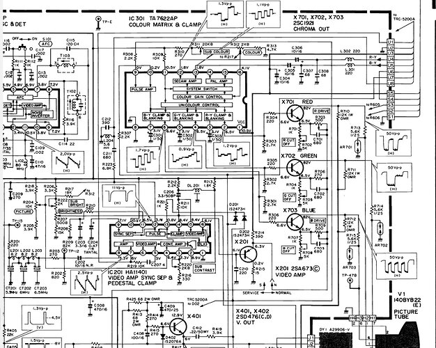

Le blanc a l’air blanc, c’est donc à priori un problème autour du traitement chroma.
Dans les parties colorées, le vert est totalement absent, comme V-Y est reconstitué à partir de R-Y et B-Y qui ont l’air d’être là c’est du côté du matriçage de V-Y qu’il faut chercher.
Ce matriçage n’est pas fait par l’AN5630 (qui sort R-Y et B-Y) ni le HA11401 (qui ne traite que la luminance Y), il doit être réalisé en discret derrière l’AN5630.

Voici un zoom sur des sections de schéma du combiné TVC JVC CX-500ME. Il y a un CI TA7622AP pour le matriçage/clamp, etc.
Le JVC utilise aussi vos circuits HA11401, AN5620, AN5630.
peut être un TA7622P caché quelque part…

La doc SAV complète du JVC CX-500ME est dans notre schémathèque :
il est PAL/SECAM, le SECAM est la version non-France, mais on s’en moque, il utilise bien les deux CI AN5620 et 5630.
Si vous avec un oscillo, ce serait intéressant de voir les signaux R, V et B aux cathodes du tube. Une mire de barres couleur est plus facile à interprêter que la mire Philips avec cercle.

Généralement à partir des années 80 le matriçage du vert est réalisé dans un circuit « combinaison vidéo » qui réalise aussi les commandes de lumière, contraste et saturation ainsi que le passage Y, R-Y, B-Y, V-Y vers RVB pour attaquer le tube.
Avant cela pouvait être fait dans 2 circuits (par exemple TCA660 + TDA2530 chez Philips).
et c’est gagné, il était un peu caché. c’est un TA7622AP :slight_smile:

Bravo! avec le TA7622AP, les schémas du JVC sont donc assez proches et une bonne base pour dépanner,

donc la sortie du vert se trouve broche 4 du TA7622AP et jusqu’au connecteur pour le tube, y’a juste une résistance de 270 Ohm (qui est bonne) et une capa disque céramique dont j’ai peu de raisons de douter.
y’a aussi un condensateur mylar en broche 5 pour le « clamp » du vert, apriori peu de raisons de douter de lui aussi.
donc je vais juste remplacer le CI qui a vraisemblablement décidé de mourrir à un moment mal choisi.
