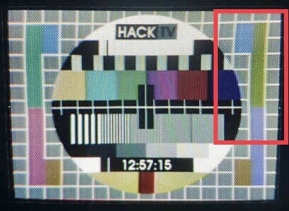

On pourrait presque suspecter le bloc de déviation, mais l’image est presque comme mal découpée aux ciseaux. Il manque quelque chose en bas, dans le signal vidéo, à gauche et à droite.
c’est à dire ?
Je veux dire que le blanking libère la vidéo trop tard à gauche et la bloque trop tôt à droite, en bas de l’image, par comparaison avec le haut. C’est pourquoi j’ai écrit, que c’est presque comme découpé. Si on ne regarde que la grille de la mire, elle est presque normale, sauf en haut, à droite. Dans ce coin-là, le problème semble être de géométrie, mais pas dans le bas de l’image.
Voyez-vous ce que je veux dire ?

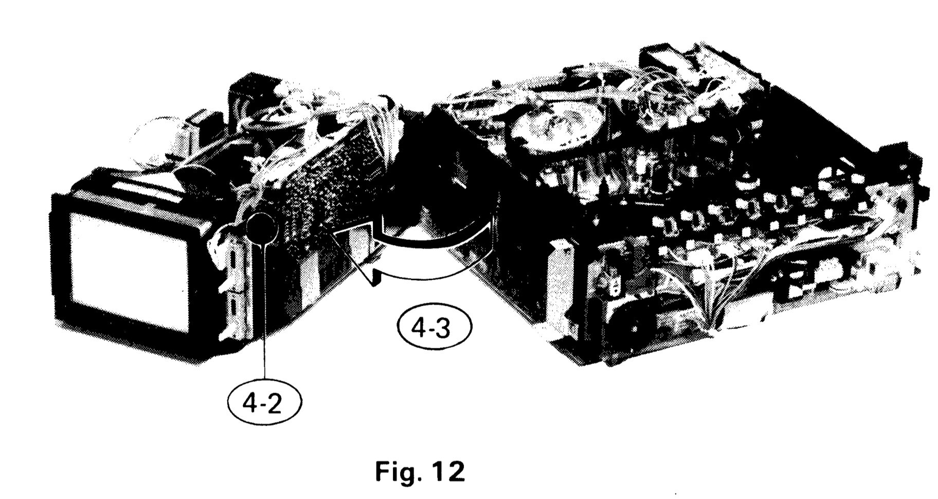

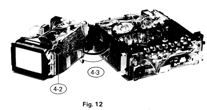

Si whaka a envie d’expérimenter, il peut faire ceci; séparer le moniteur du VCR pour voir si la masse métallique adjacente à l’écran provoque un désalignement par magnétisme résiduel :
La zone affectée :
séparation : lever le doute :
Et essayer de corriger avec des petits aimants plats en ferrite souple de très faible champ magnétique (1cm x 0,5cm) sur la « cloche » du tube près de l’écran.
Sony & d’autres marques faisaient cela pour affiner la convergence finale.
