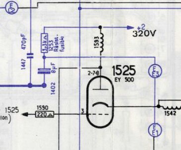

Bonjour cedo_57, je confirme pour les connecteurs plastiques qui ce désagrege dans le temps, la EY500A qui rougit sur l’anode ne présage pas une bonne nouvelle mais Olivier va déjà faire le tour de tout ce qu’il peut voir :wink:

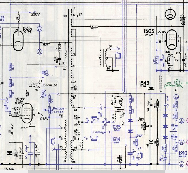

Voila les tensions prisent au bout d’une minute de fonctionnement car l’EY500 commence à sentir le chaud
1525 - EY500
2-7-8: 330V à la mise sous tension puis 270V apres 1 min
1527 - EL519
2-7-9: 3.3V
3-6: 300V redescend à 50V puis remonte vers 100V au bout d’une miniute
1-8: -2V

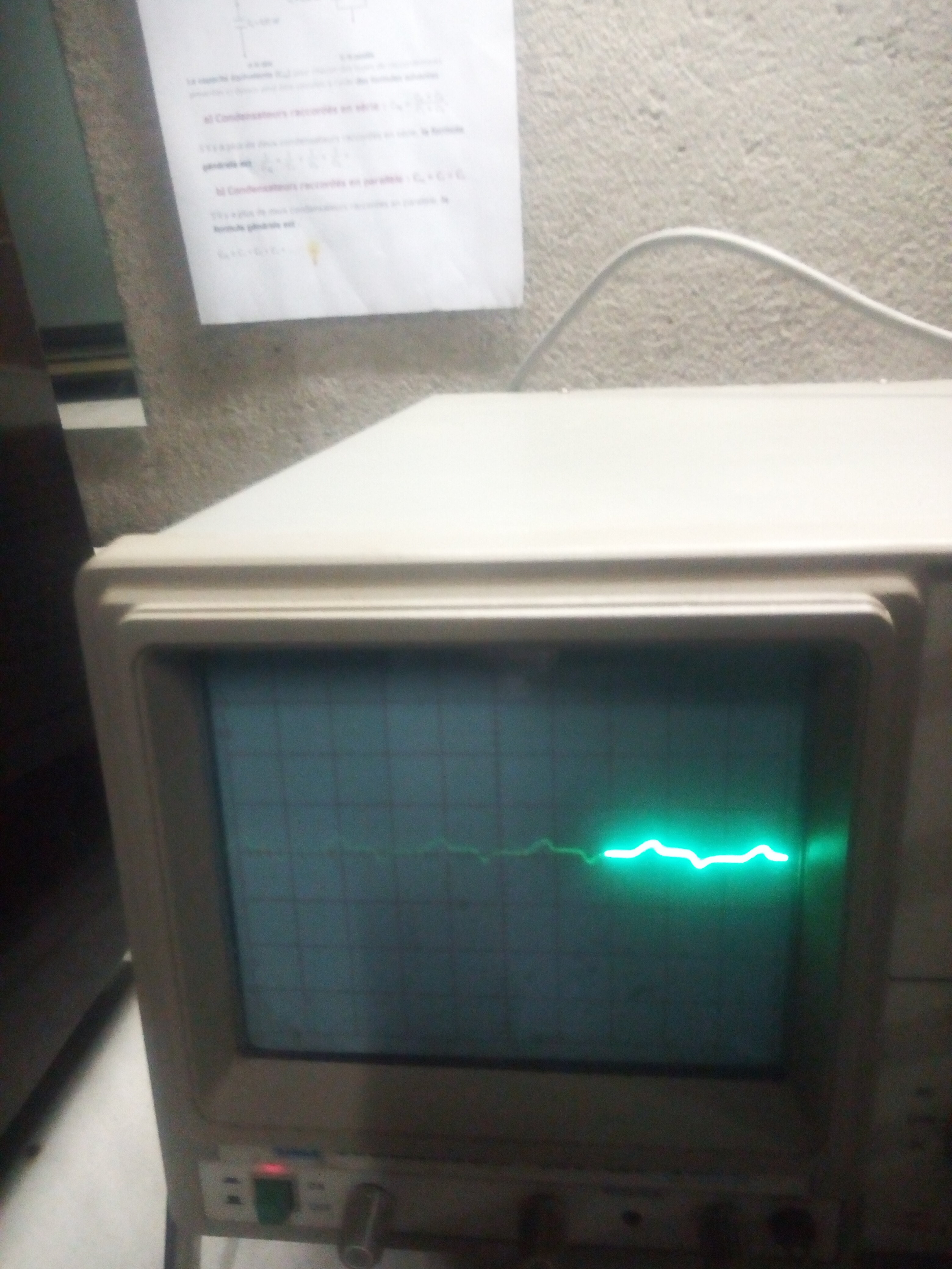

Vous n’avez pas assez de tension négative sur la grille de l’EL519. Avez-vous un oscilloscope pour vérifier si une dent de scie est présente sur la grille?
Je pense hélas que si l’EY500 rougit, c’est à cause d’une coupure du primaire du transfo THT. Mais cela ne coute rien de vérifier si l’EL519 est bien commandée. Si vous n’avez pas de dent de scie sur la grille, la THT ne peut pas fonctionner.
Bonsoir Remi,
Oui j’ai un oscilo, la grille, en borne 1-8?
Oui. Ce n’est pas simple sur ces châssis pour prendre des mesures avec la tourelle THT, mais en accrochant la sonde sur la grille avec la masse au châssis c’est faisable.
Ok, j’essaie de faire ça demain ou le week end prochain :+1:
Voilà ce que j’ai en 1 ou 8, je n’arrive pas à faire mieux
Il ne se passe pas grand chose sur la commande de la grille… Et en voltmètre as tu une tension négative sur la grille de l’el519? A mon avis non, je crois que tu vas avoir du fil à retordre, le mieux en fait déjà en premier point c’est de tester le transfo THT, je crois que l’on t’as indiqué une méthode qui vas très bien.

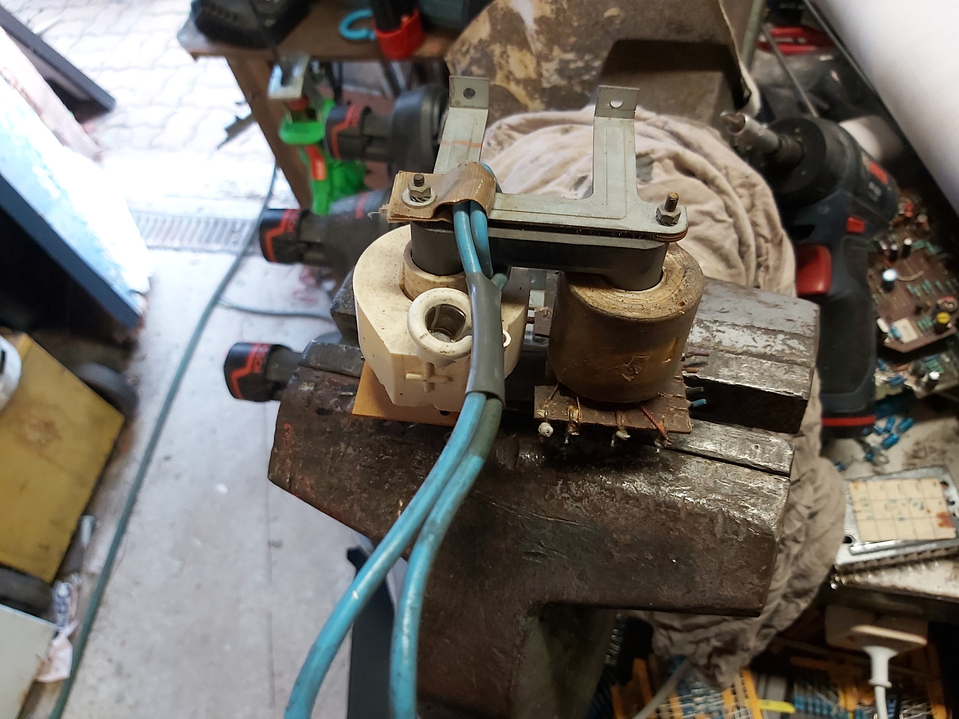

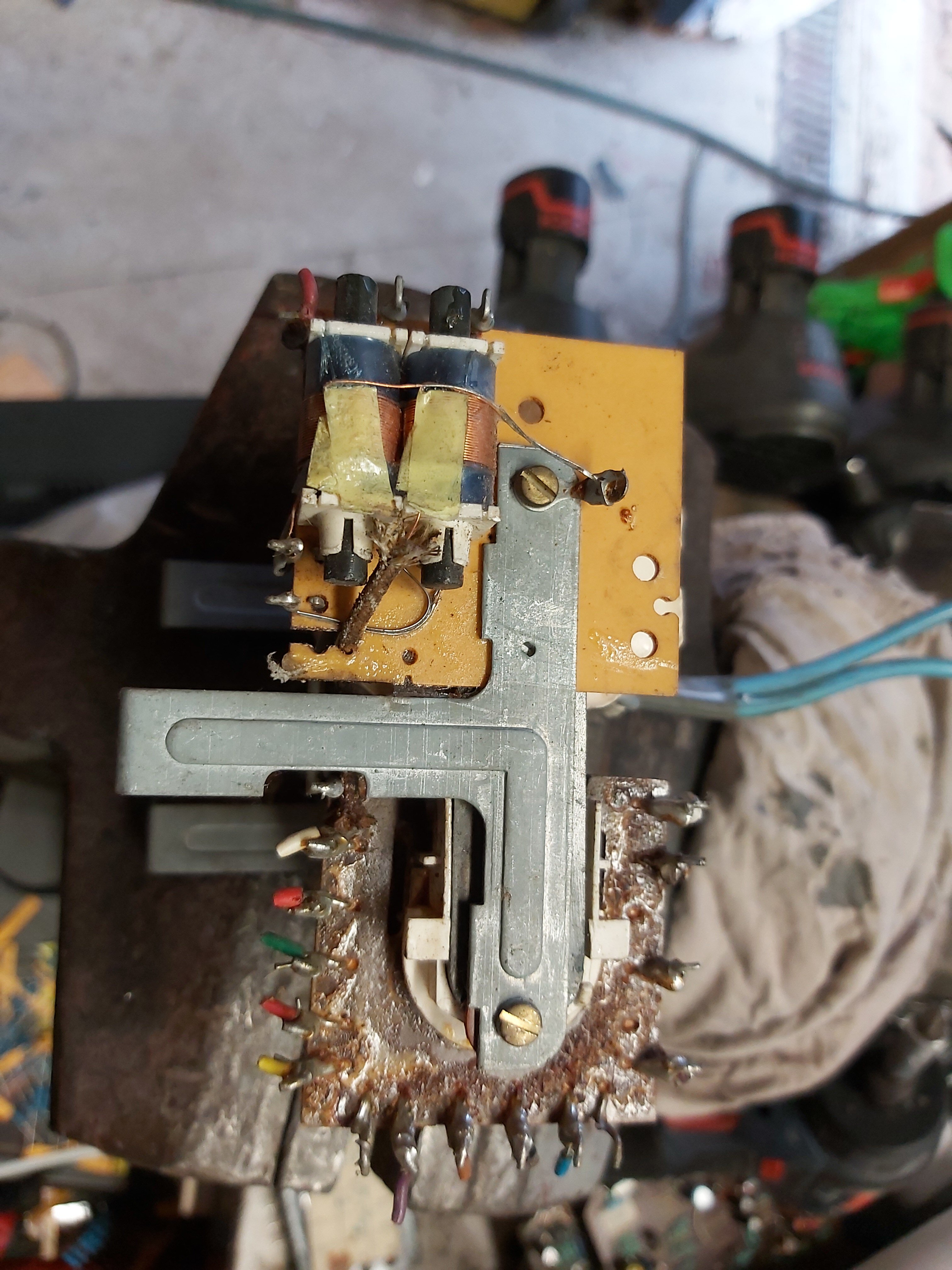

J’ai repris les explications de @Bozec sur le topic de Vladouch, chercher la plus grande résistance au primaire.
Par rapport au schéma ci dessous, cela serait entre B3 et B4? mais j’ai 0.5ohms, est ce normal?
oui çà fait faible comme résistance mais tu peux essayer et voir aussi entre 11 et 14 qui me semblerai tout aussi convenir
Je confirme les points de tests et aussi la résistance assez faible.
