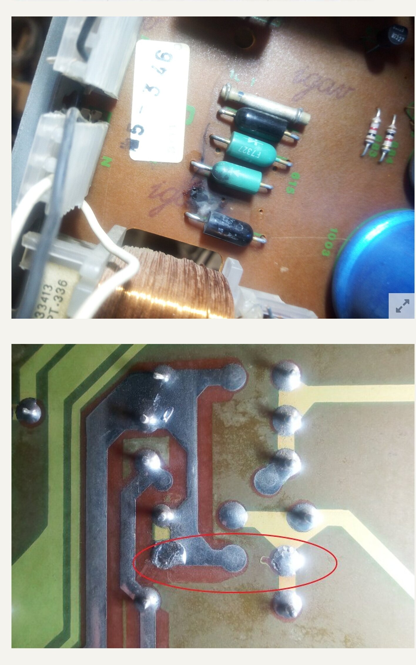

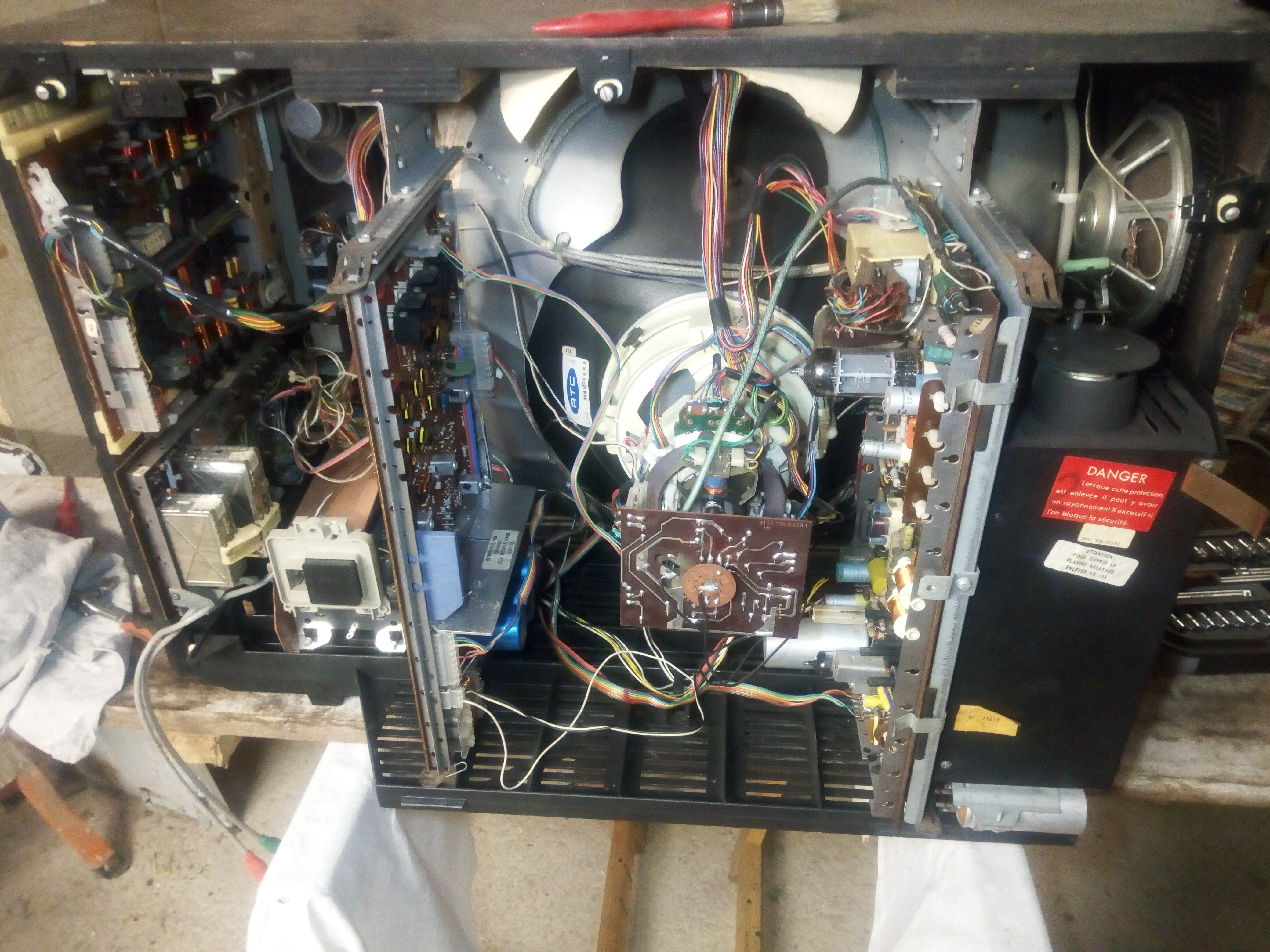

Gros nettoyage de ce téléviseur qui est de novembre 1973.
Il en avait bien besoin.
Pas de mise sous tension pour l’instant.

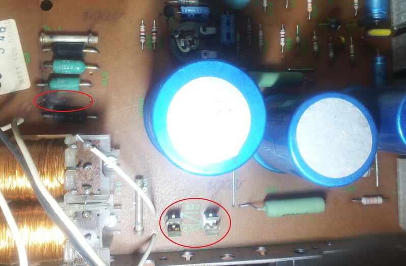

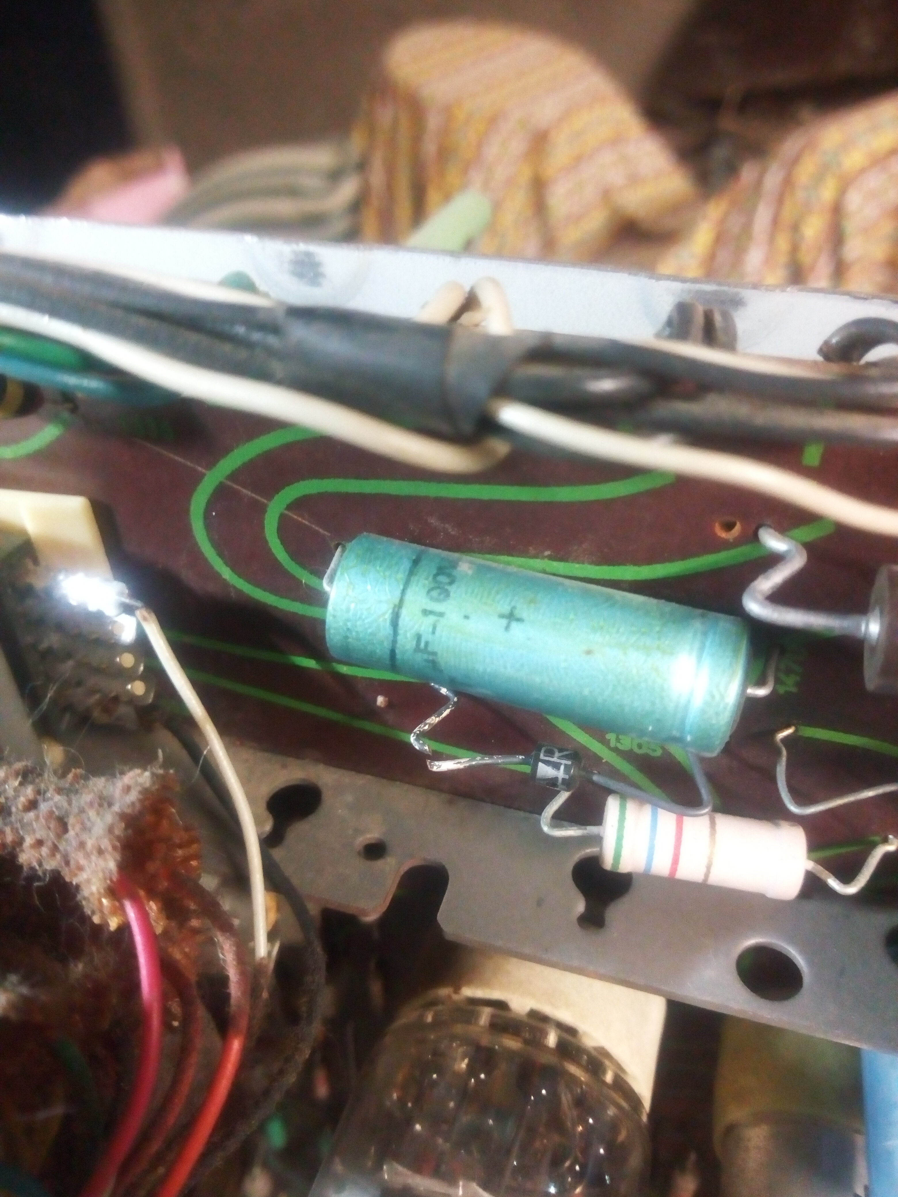

Les fusibles secteur sont bons mais j’ai constaté les points suivant:
Le fusible en bas à droite du composant retiré est HS, c’est moi qui l’ai enlevé
Pour les points 1 et 2, dois je ressouder ces éléments?
Pour le point 3, je ne trouve pas de schéma du TVC4 pour remplacer le composant HS
Merci pour votre aide
Olivier.
Vous pouvez tester la diode puis faire un point de soudure si elle est bonne, mais grattez bien l’oxydation (qui est probablement l’origine de la coupure de la patte) sinon la soudure ne tiendra pas.

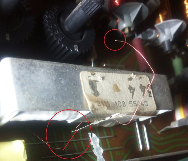

Je ne vois pas l’origine du fil coupé sur la platine de CVG, on dirait que le fil vient du relais de commutation 625/819 mais sans certitude.

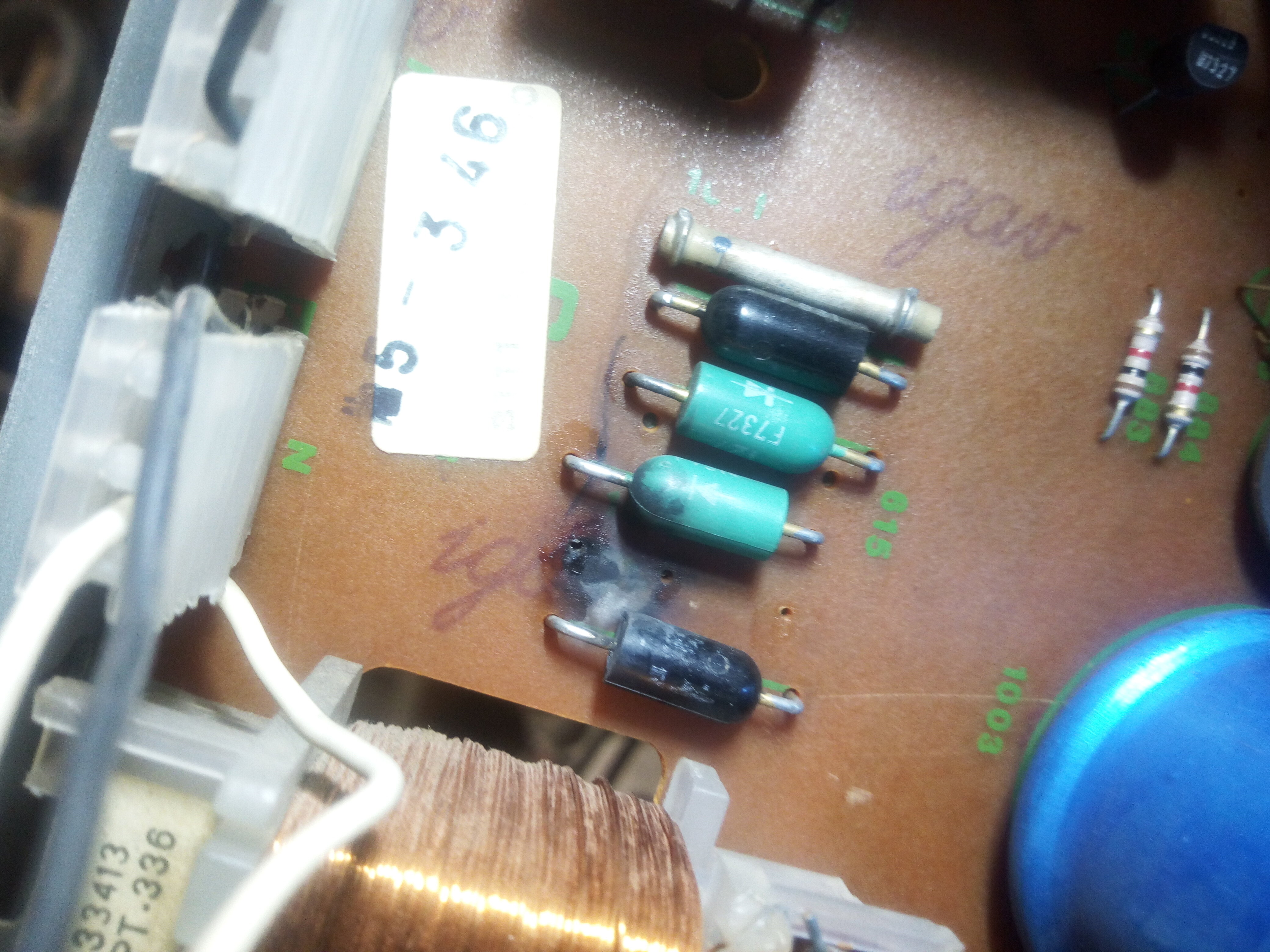

Je ne pense pas qu’un composant ait été enlevé, peut-être déplacé, il y a bien quatre diodes de redressement. Le fusible est-il coupé?
Il faudrait revoir les soudures de la carte alim (celle ou se trouve les diodes et gros condos bleus), elles semblent sèches.
De manière générale il faut consulter la documentation technique et voir exactement où sont les composants en question et ce qu’ils font dans la circuit.
Pour le redresseur, il est préférable de mettre 4 diodes de même série, ici on a deux BY127 noires et deux vertes.
À l’époque on remplaçait cela par des 1N4007, le composant cramé est certainement un condensateur céramique tubulaire identique a celui qui reste.
Oui, la diode coupée est bonne, je l’ai ressoudée.
Il s’agit bien des bobines d’excitation d’un relais ou commutateur à 2 positions, c’est ressoudé.
Les 4 diodes sont bonnes et sembles d’origine, oui le fusibles est coupé. Pour moi il manque un composant qui a provoqué la trace de brulure, la ou les 2 soudures semblent sèches.
Les soudures des 4 diodes sont d’origine pour moi, c’est surprenant qu’elles soient différentes
Ok, il faut que je trouve un schéma pour savoir la valeur du condensateur enlevé

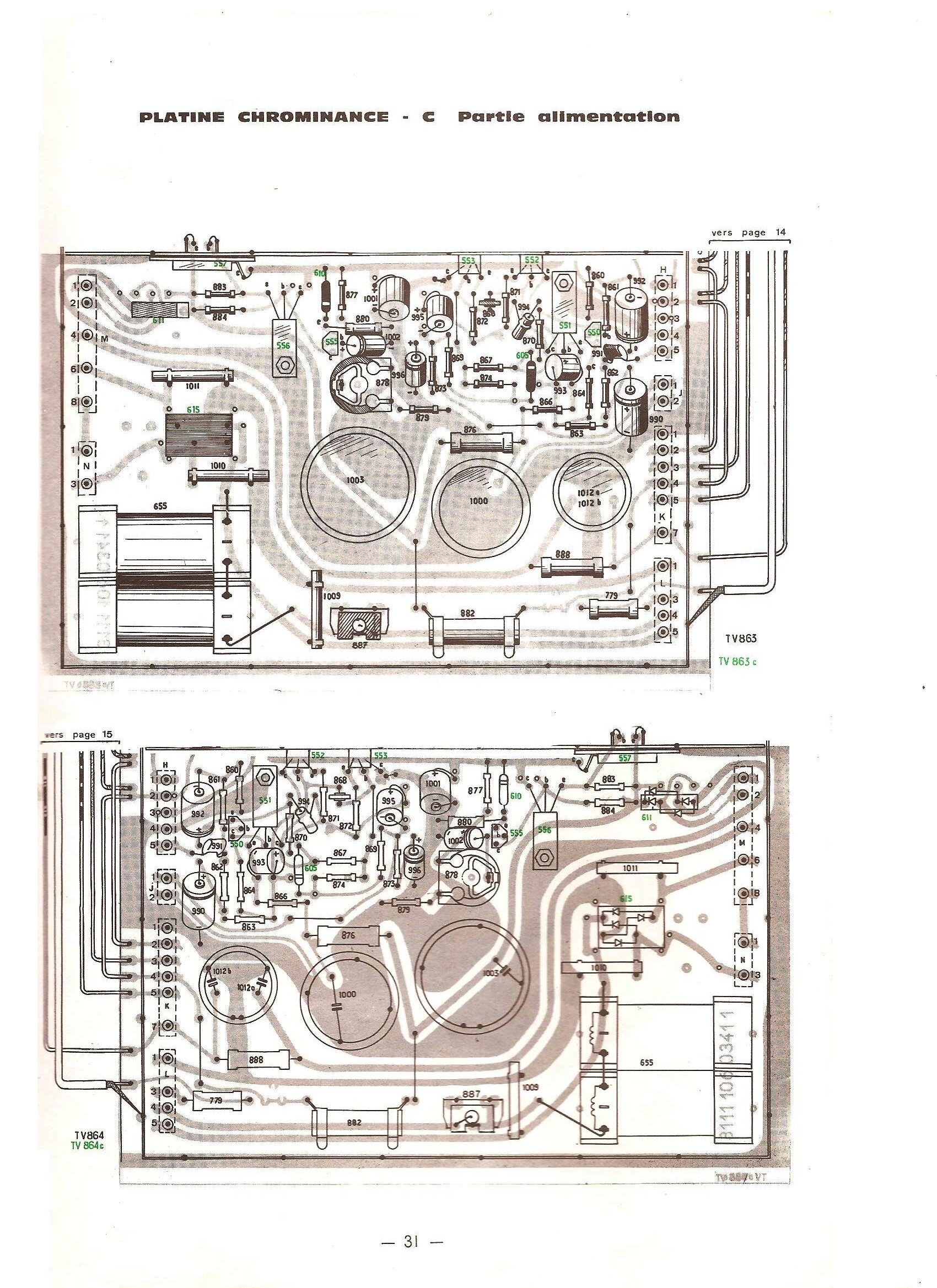

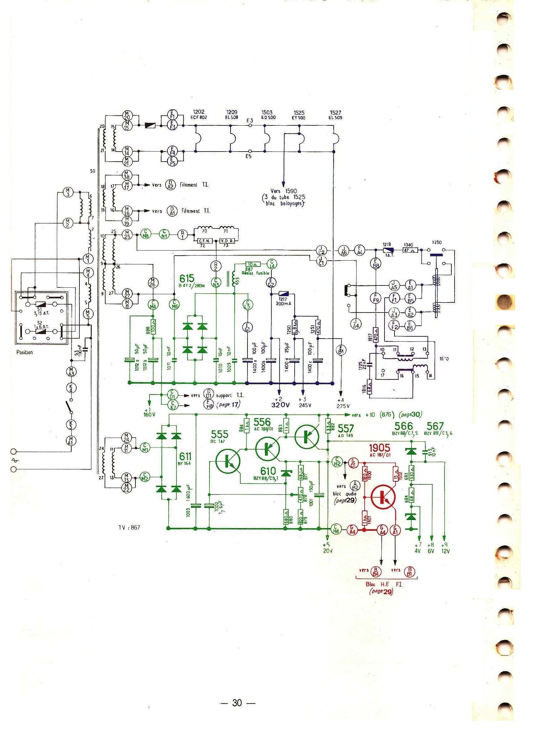

bonsoir
ça devrait correspondre! ALIM 2|363x500
Merci !
Ça à l’air de correspondre oui, je vais regarder ça de plus près, ça serait le 1010 de 10 nF
Le fait que le fil coupé provienne du relai isostat n’est peut-être pas une « panne », la commutation 819/625 faisait travailler ce relai avec les problèmes de mauvais contacts. Lorsque le 819l a disparu, beaucoup de ces relais ont été bloqués en position 625, il peut s’agir d’une coupure volontaire.
D’accord, la commutation 625/819 se fait comment ? En fonction de la chaîne (1à6) sélectionnée?
Je pense la même chose que Remi.
La commutation en 819 se fait sur les programmes 1 et 6.
La diode en haut de la platine balayages sert au redressement de la tension alimentant les deux relais situés sur cette même platine.
Celui qui a coupé cette diode et les bobines du relais bi-stable n’était visiblement pas bien informé alors qu’il suffisait juste de déconnecter le connecteur reliant le transfo à la platine clavier 6 touches. Ceci est à faire après avoir fait fonctionner le TV en 625 lignes de sorte à ce que le bi-stable soit dans la bonne position.
Le fusible semble remplacer la résistance fusible 887 du schéma partagé par Bozec. Celle-ci alimente la HT et avait tendance à sauter quand l’EY500 amorçait ou que la THT est HS. Philips préconisait de mettre un fusible de 800mA si on avait pas la résistance adéquate. La platine de ton TVC4 est le modèle à trois CI donc la dernière version de la chroma.
