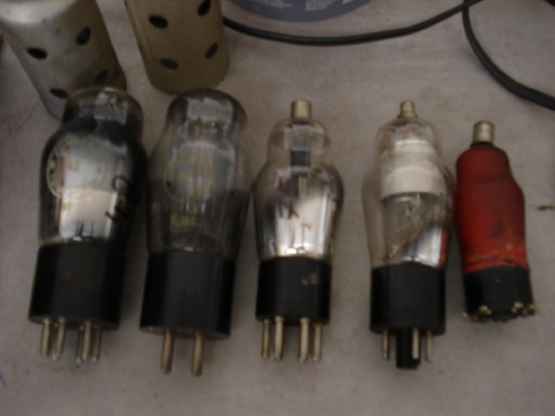

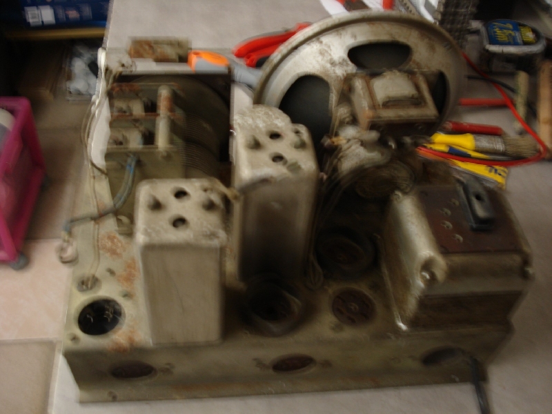

Bonsoir a tous,
a l’ouverture du chassis j’ai trouvé les lampes suivante 80.75.42.6K7G. et une illisible peut etre une ECH3 comme suggereé par
les pros du site, il n’est pas à esclure que le poste est été déja bricolé, j 'ai changé les condos , coup de bombe sécial contact
remis les lampes sauf la ECH3 dont le bout en haut est plus fixe, a la mise sous tension les lampes s’ allume mais aucun

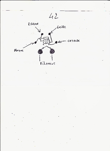

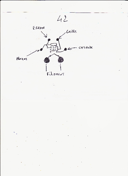

42 volts et 1.2 volts je ne sais pas si c'est les bonnes broches, sur les autres rien
Ah ben si tu ne connais pas les broches on est dans le caca! T'inquiète pas, le temps d'allumer l'autre PC avec son scanner et je te fais un dessin. Ne vas pas au dodo d'ici là...
40 volts sur la broche 3
1,5 volts sur la broche 5
Le mien est cousu main! Voici, vu du dessous du châssis. Pendant que tu y es, prends aussi la tension entre cathode et masse…
