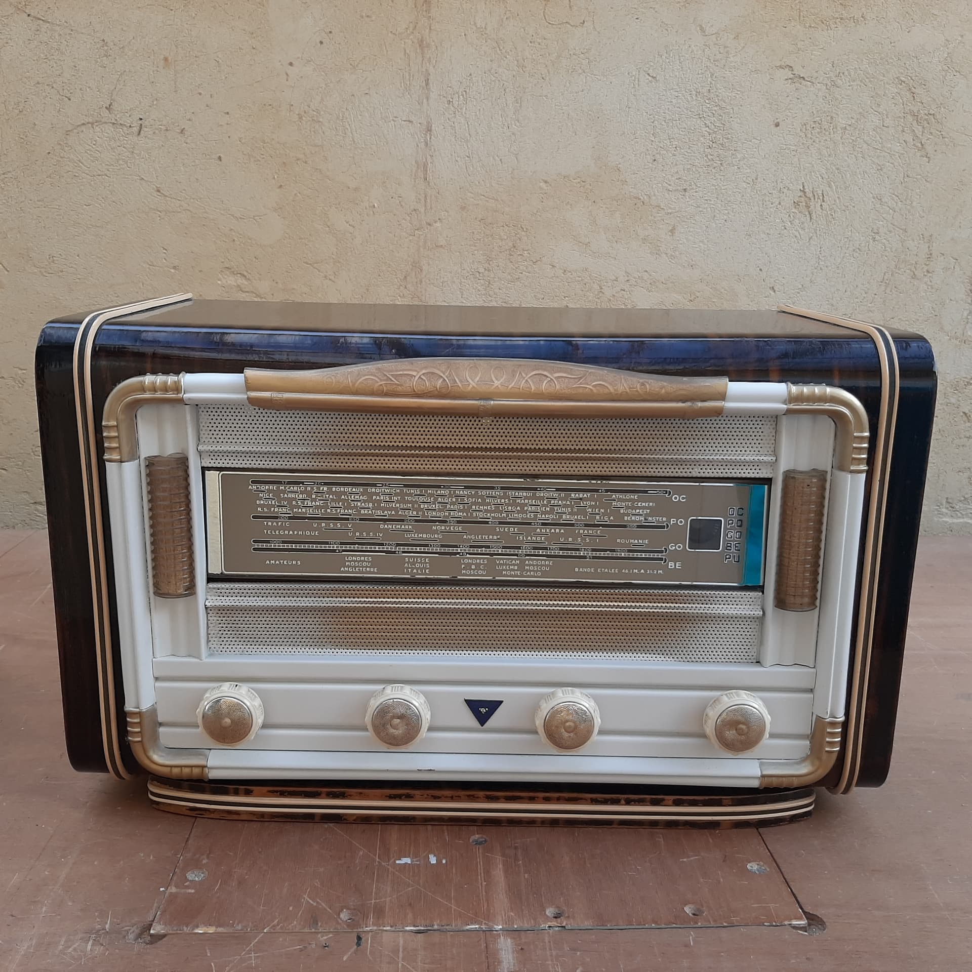

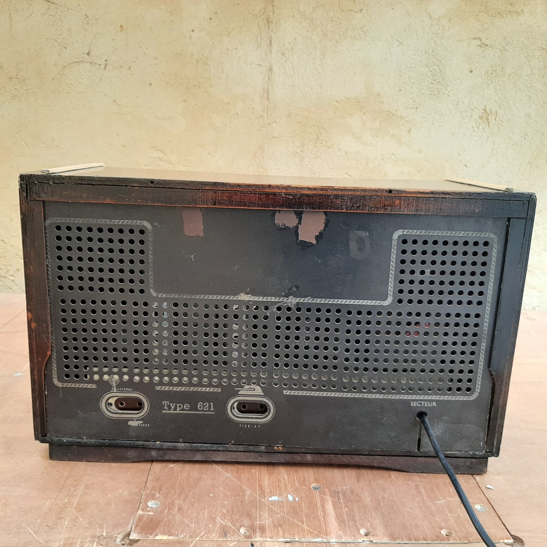

Dépannage radio TSF far 1952

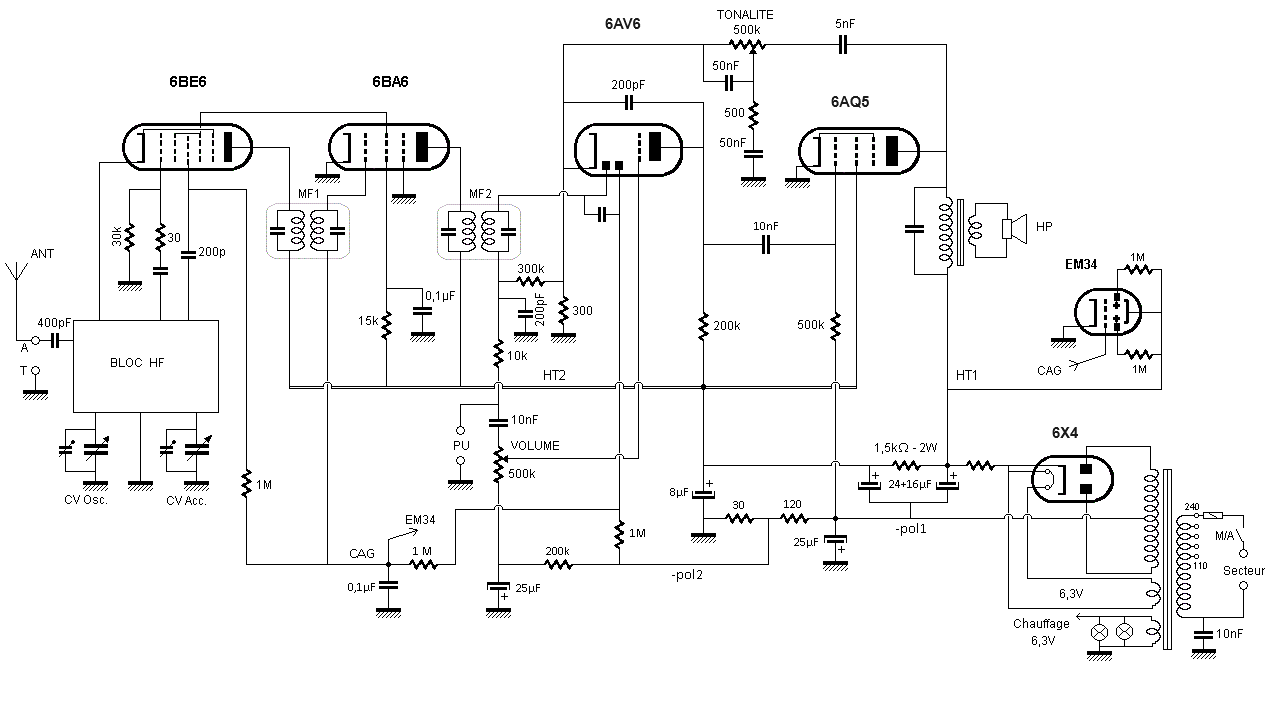

D’après les 119 messages précédents, le schéma général devrait ressembler à cela :slightly_smiling_face:
Bien sur, il y a certainement des erreurs de schéma et de valeurs à corriger.
Merci pour ce schéma il facilite la compréhension pour les débutants.
Il y a des valeurs, qui ne sont pas indiquées.
Le contrôle de tonalité, allant de l’anode de la 6AQ5 vers la cathode de la 6AV6, me semble étrange. Vérifiez bien si le branchement des composants est correct. Vérifiez aussi le branchement du PU, qui me parait un peu étrange. Peut-être manque-t-il encore encore un découplage de HT2 vers la masse.
C’est juste ce qui me viens à l’idée.
C’est un schéma général qui est la pour aider , pas besoin de plus de details
Pour le schéma, j’ai utilisé les photos, les relevés de @Pierre84 et un peu inventé pour que cela soit cohérent.
Je remet les relevés de Pierre :
Il y a un 8µF.
Oui, je l’ai vu, mais un chimique seul, aussi pour la HF, ça fait un peu maigre.

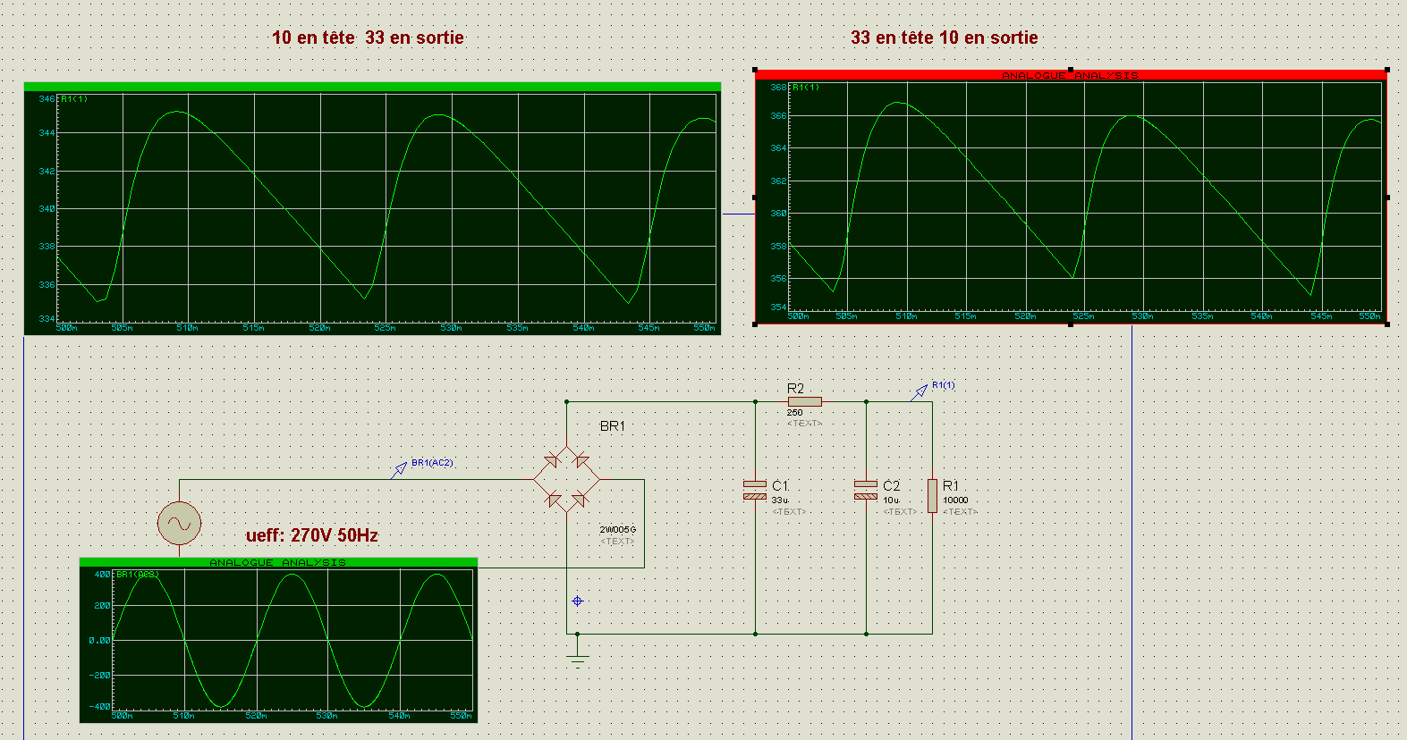

Voici les résultats de la simulation

FAR_621.pdf (82,7 Ko)
Nouvelle version avec des erreurs en moins

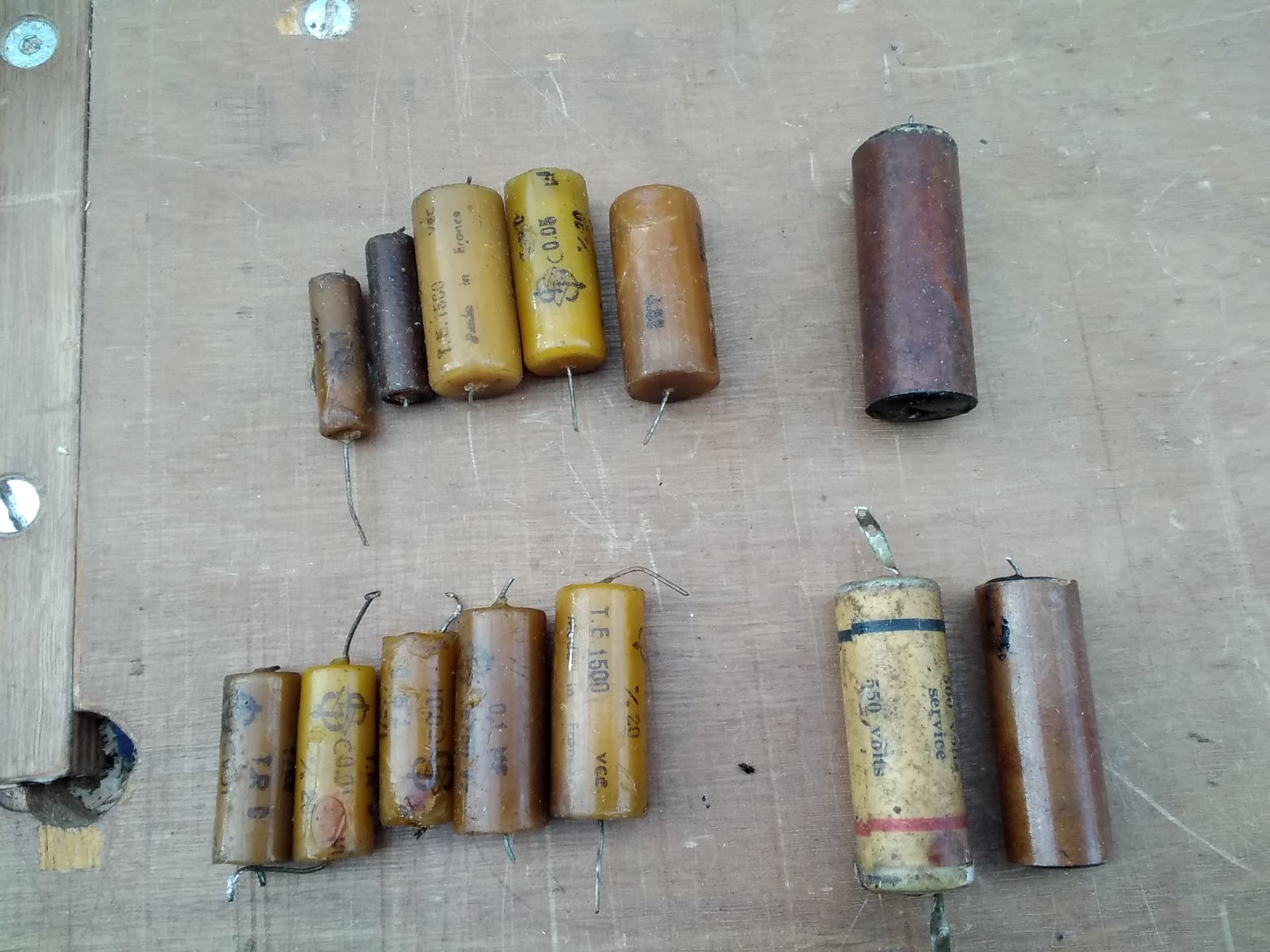

Que fait on des anciens condensateurs
1/ direction recyclage
2/ Une personne est elle intéressée ( je les donne si cela peut rendre service) ?
PS ceux du haut sont HS
Cela peut être utile à ceux qui testent des outils comme les ESR-mètres, par exemple, ou qui étudient le comportement des composants défectueux.
