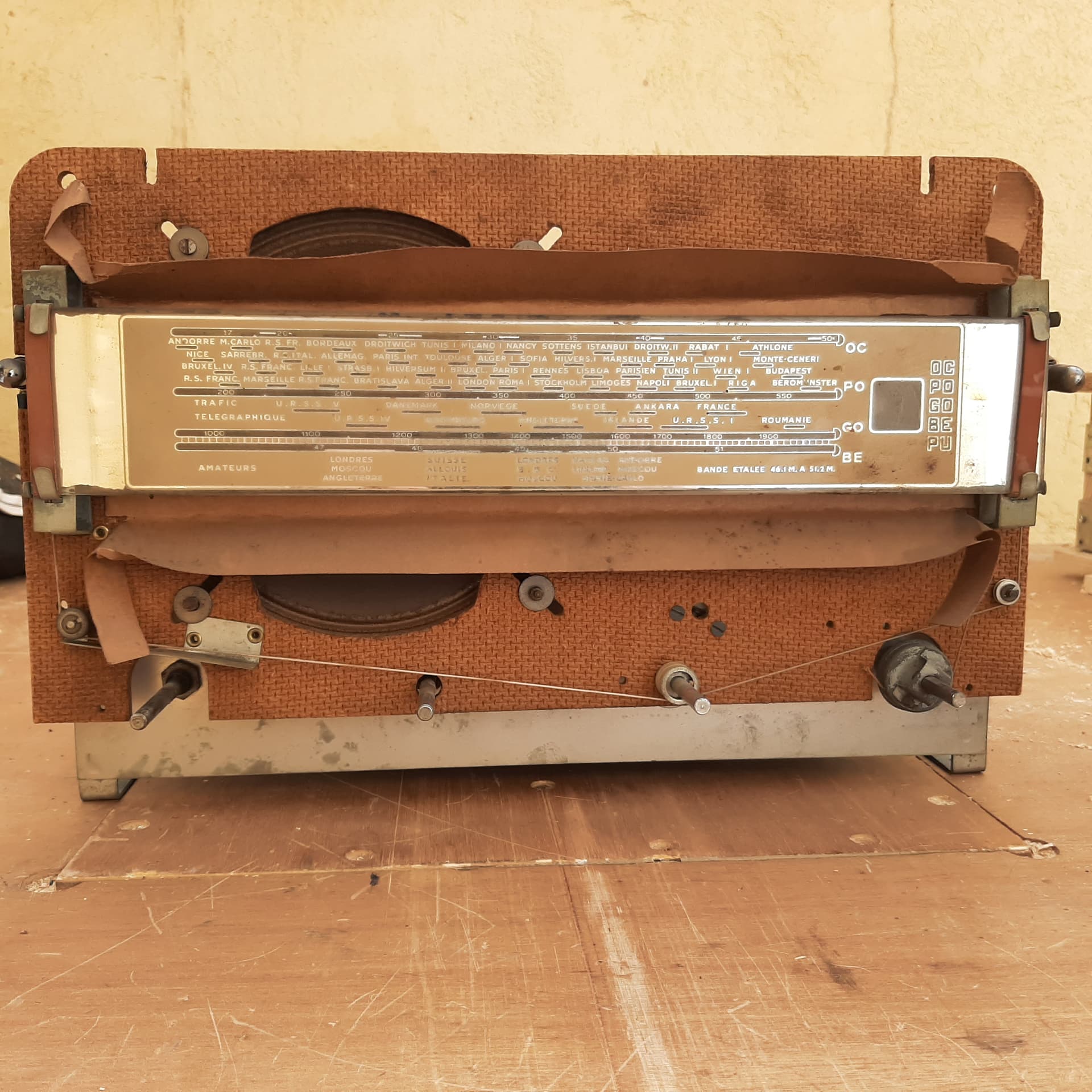

Quelques photos du poste devant et derrière sioux plaît ?
Merci pour votre réponse et votre accueil.

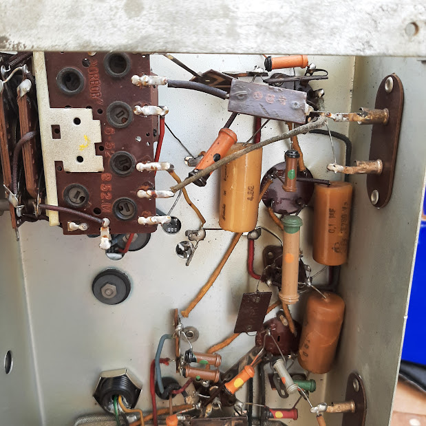

Voici des photos: le boitier vide après une rapide restauration et l’électronique.
Les condensateurs sont fuiteux ou fissurés, certains isolants de fils s’effritent, les tubes (lampes) semblent HS
J’ai des doutes sur la polarité du châssis certain condensateurs semblent avoir le + au châssis et d’autres le -

la rondelle isolante sous le condensateur tubulaire alu indique que vous avez un poste utilisant un polarisation par le moins d’où des condensateurs avec le + relié a la masse ( le châssis)

Le modèle a l’air du 621 dont nous n’avons pas de schéma, mais une fiche.
A noter que sur la première image, le décor supérieur est absent d’encadrement.
Peut-être pouvez-vous nous donner les dimensions du coffret ? J’ai supprimé les anciennes mesures car elles semblaient incorrectes.

C’est bien une radio marque FAR modèle 621
Dimensions extéreiures : largeur 490 mm hauteur avec pieds 300 mm profondeur 210 mm

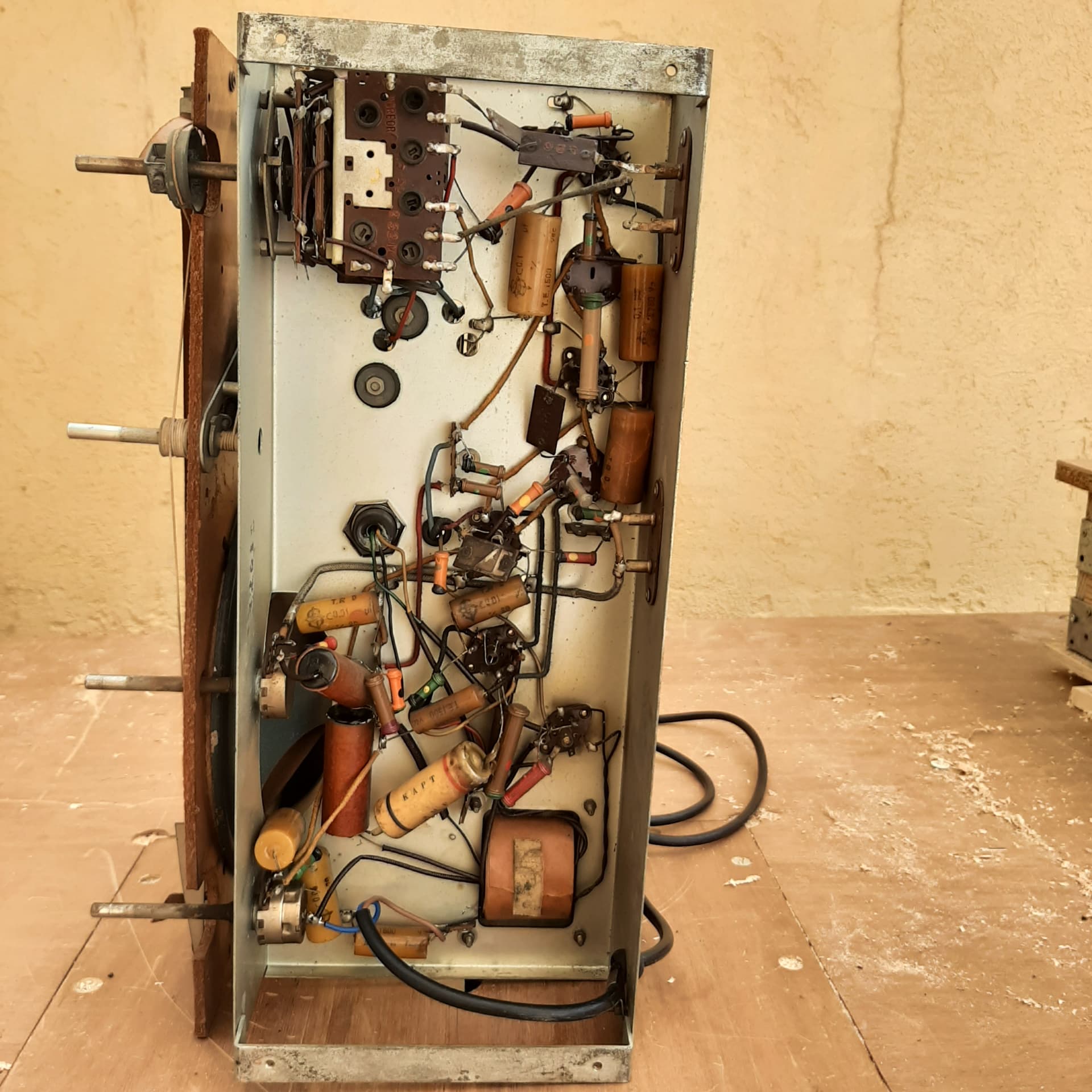

il me faudrait une vue globale du dessous du chassis

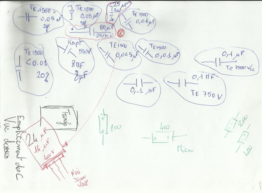

sur la photo du premier post on voit un que ce condensateur 20uF et 16uF à fuit (trace blanche )
Je serai d’avis de le refaire
une vue globale du dessous du chassis ?
j’en ai besoin pour savoir a quoi servent les capas
c’est une polar par le moins il faut etre prudent
je me demande si ce condensateur n’est pas un depannage antérieur
verifier s’il n’est pas en //avec un des condensateurs du tube Alu qui doit en contenir deux un 24 et un 16 ?? µF 350V

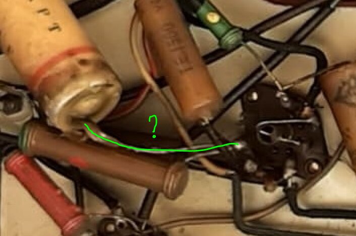

sur quelle broche de la 6AQ5 il est connecté ??
Radiolo,
Corrige moi si je dis des bêtises
Ce condensateur de la marque KAPT
à deux bagues (bleu moins et rouge plus)
se valeur est de 8 MF soit 8µF 550V
Le fils sortie bague bleu va la la masse du chassis
Le fils sortie bague rouge va la borne 6 du tube 6AQ5
(pour moi il n’est pas en // avec le 24µ ou 16µ)
