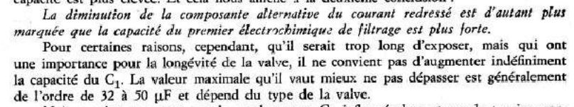

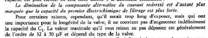

Une explication intuitive, mais quand même assez détaillée, est donnée par Sorokine dans le tome 1 des « Bases du dépannage » aux pages 39 à 65:

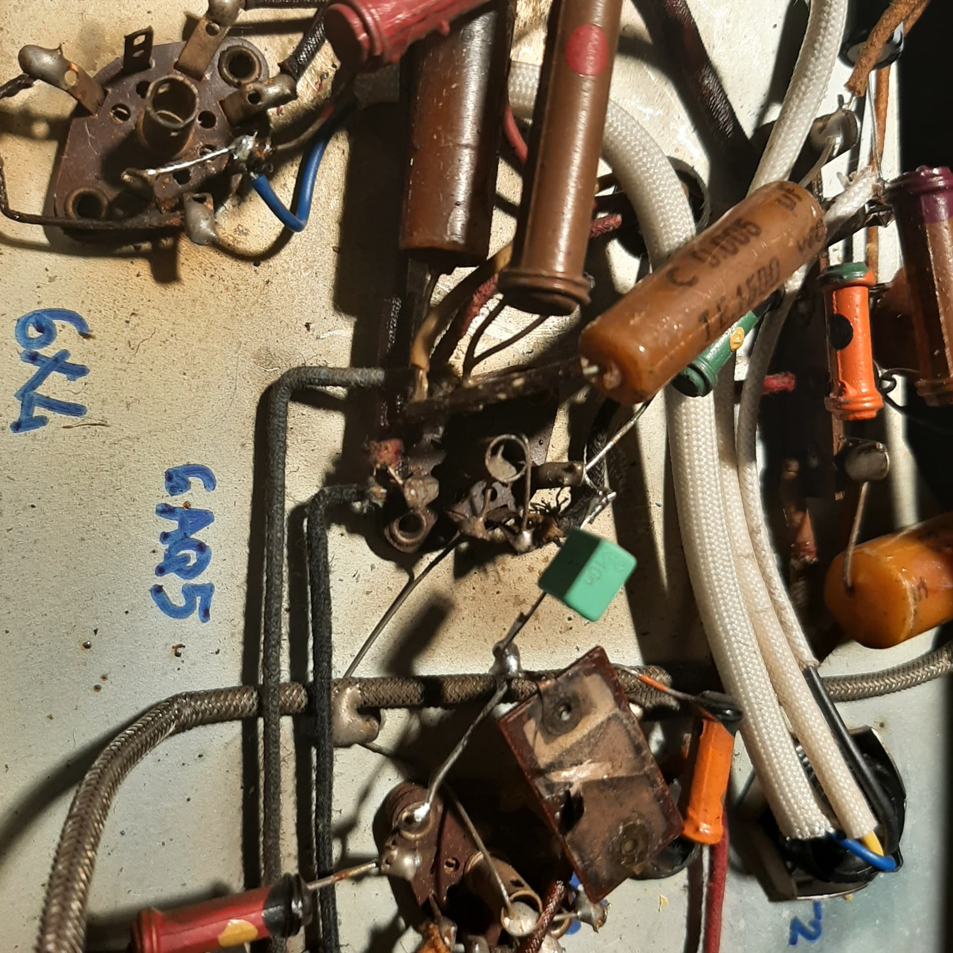

Bon j’ai changé des condensateurs le 15/33 ( celui qui fait parler)
Le 25 uF lui était HS
Je change le 10 nF et lundi en fin d’après midi je vous contacte savoir comment procéder a la mise sous tension
Mon testeur de transistor chinois fait aussi les capacités et le mica côté antenne fait bien les 400pico ( pourtant il a pas fière allure) donc c’est plutôt rassurant
Bonne fin de weekend à tous
Les deux capas de part et d’autre de la résistance, ne me paraissent pas trés fraiches !! Si c’était moi, je les changerait d’office.
