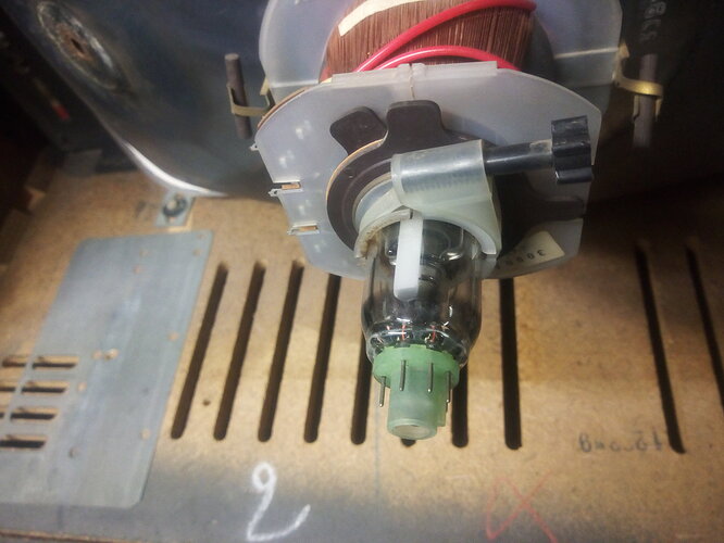

Nouveau chantier, une Ribet Desjardins TV-2920.
Pour l’instant elle a eu droit à un bon dépoussiérage et au changement de la ventouse du THT.
Il me reste à contrôler les condos et je tenterai une mise sous tension.
Le col du tube est aussi taché que celui du Radiola, j’espère qu’il ne sera pas aussi rincé…

Salut Olivier, très beau téléviseur, j’attends le résultat :wink:, pour le refaire fonctionner il faut bien sur utiliser l’UHF et le VHF et moduler à la norme.Quand au trc tu verras bien même si il y a effectivement de la trace métallisée du au chauffage du filament cela peut être encore dans les clou.Pour les condensateurs chimiques te fait pas trops de soucis :wink:

Rien à voir avec une quelconque usure du tube.
