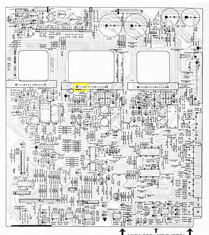

par contre j ai un truc curieux
j ai verifie la modulation sur le stk elle est ok mais en changeant de patte la 4 eme ou 5 eme a l oppose de la sortie j ai eu une augmentation de la luminosité de l ampoule qui est redescendue immediatement
carre jaune…

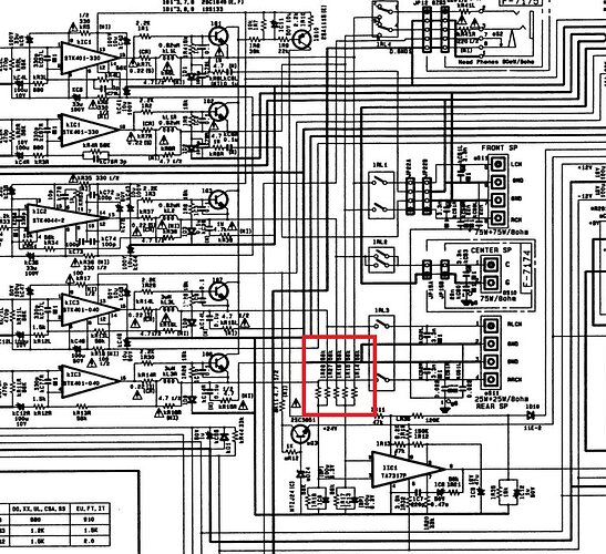

En creusant un peu le schéma, on voit que la sécurité des HP est assurée par un circuit intégré TA 7317 P.

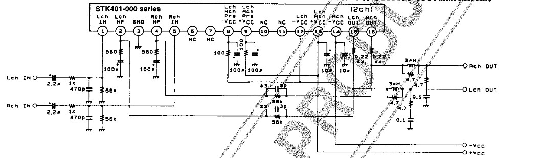

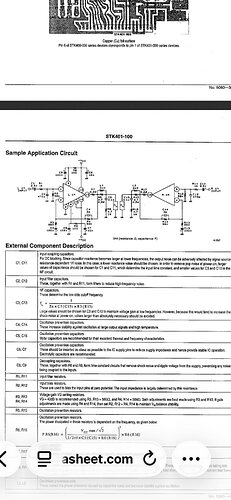

lien plus propre sur la doc du stk

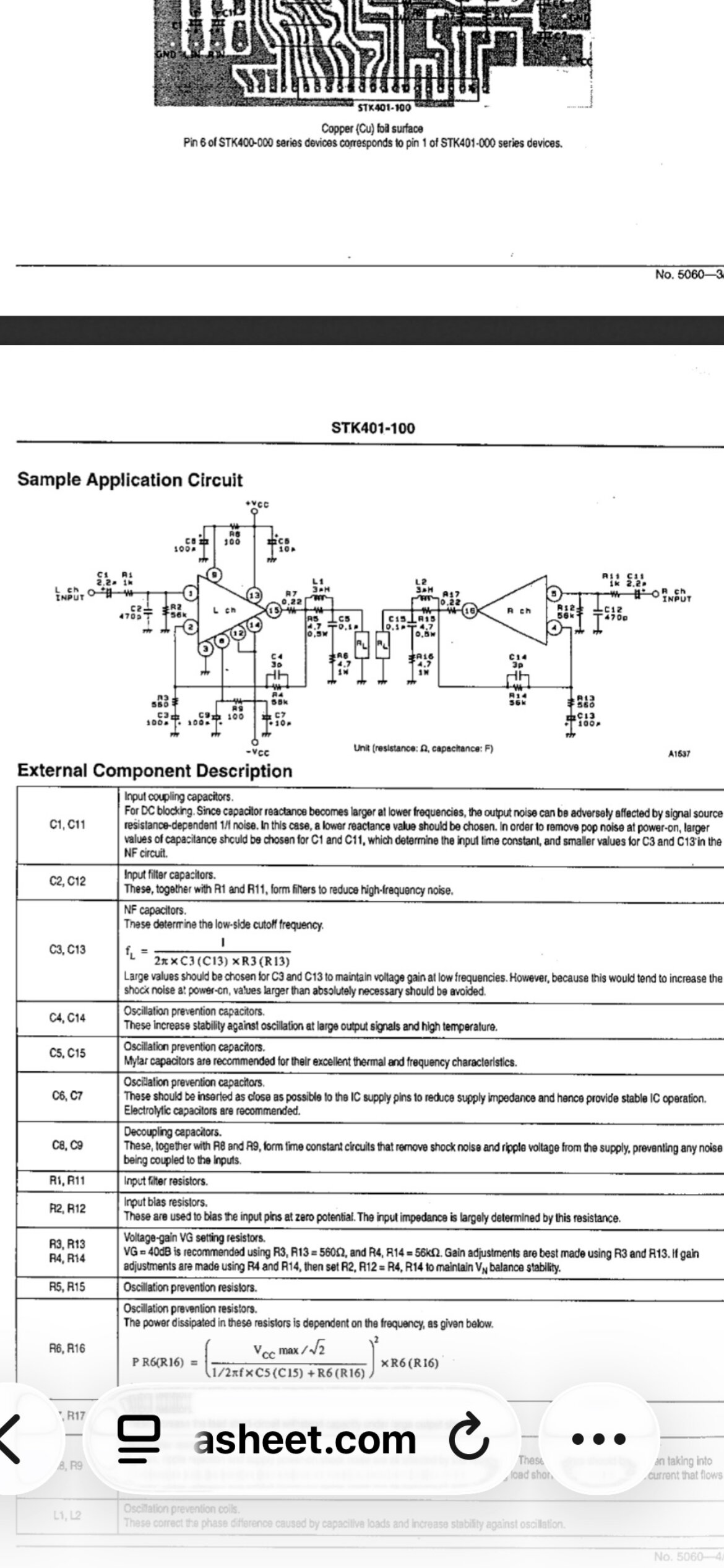

par contre je pige pas la doc car sur le pcb les stk ont 16 pattes…
je veux bien tenter le truc de couper l alim du stk mais faudra me dire quelle patte parce que la…
Bonjour.
Voir la datasheet du STK401 :
Pin broche 13 , c est le +Vcc 29V.
Pin broches 14 et 12, c’est le -Vcc 29V.
Le schéma d’application ci-joint, il n’y en a pas foultitude, un seul.
Ou, en regardant la datasheet du STK, broche 15, et votre schéma,une résistance est greffée sur la sortie puissance HP, et va vers le fameux TA7317P.
À voir avec toutes les sorties broches 15 des STK, qui arrivent via des petites résistances vers le comparateur du TA7317P.
Il suffit d’en dessouder 1 à 1, une patte, pour voir quelle sortie STK incriminée, en remettant l’ampli en route,
Méthode d’amateur, mais simple pour localiser le STK déficient.

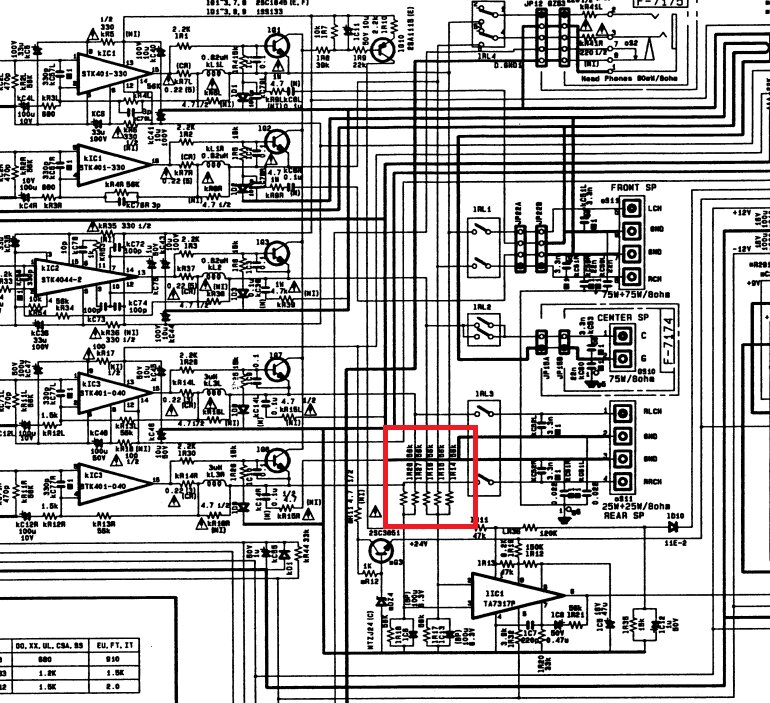

bon j ai trouve le 7317…
et les resistance concernees sur le shema
avant de deconnecter quoi que ce soit j ai cette question:
en debranchant le comparateur ne va t il pas considerer justement un defaut et continuer a assurer la secu ?
y a 5 res je suppose donc qu il y en a une par canal ?
avec le gras du shema pour lire c est coton

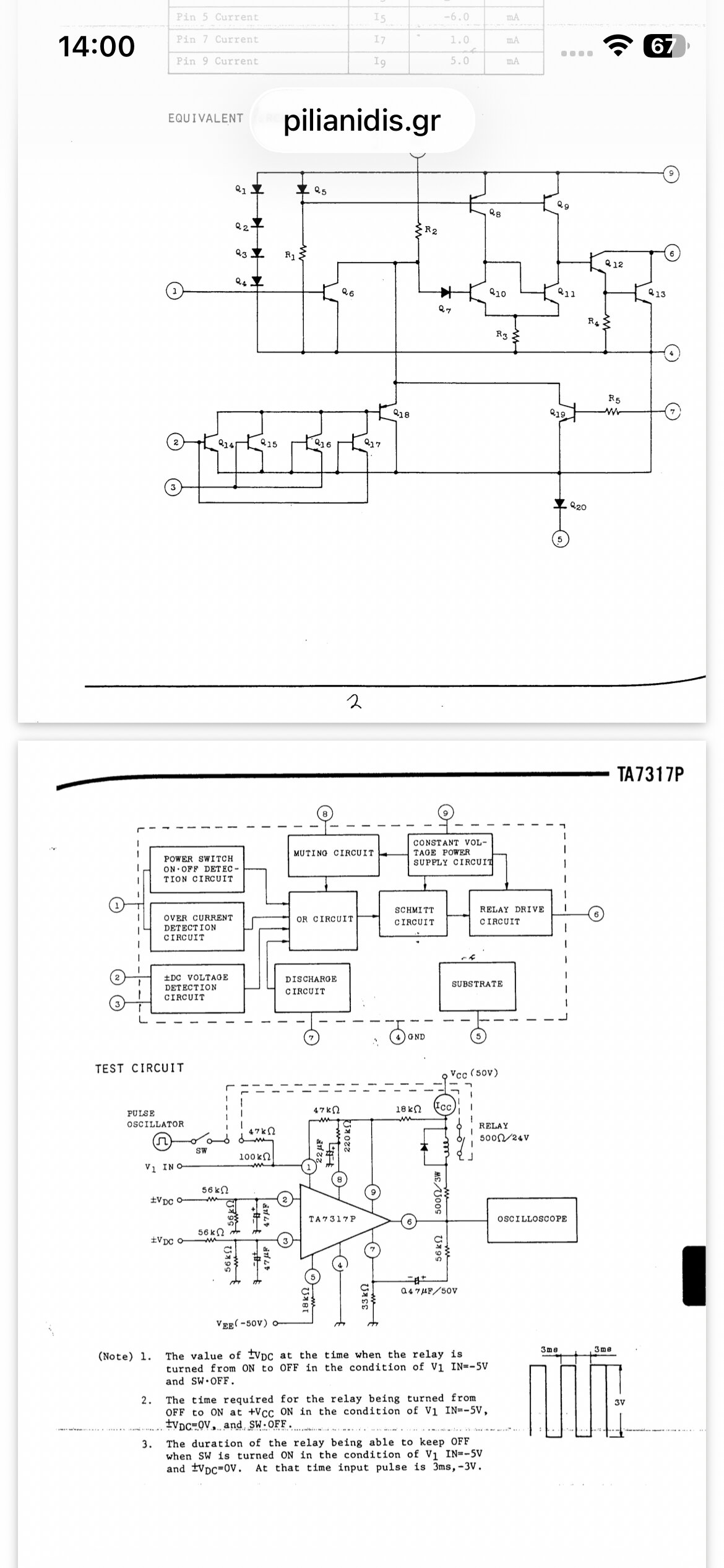

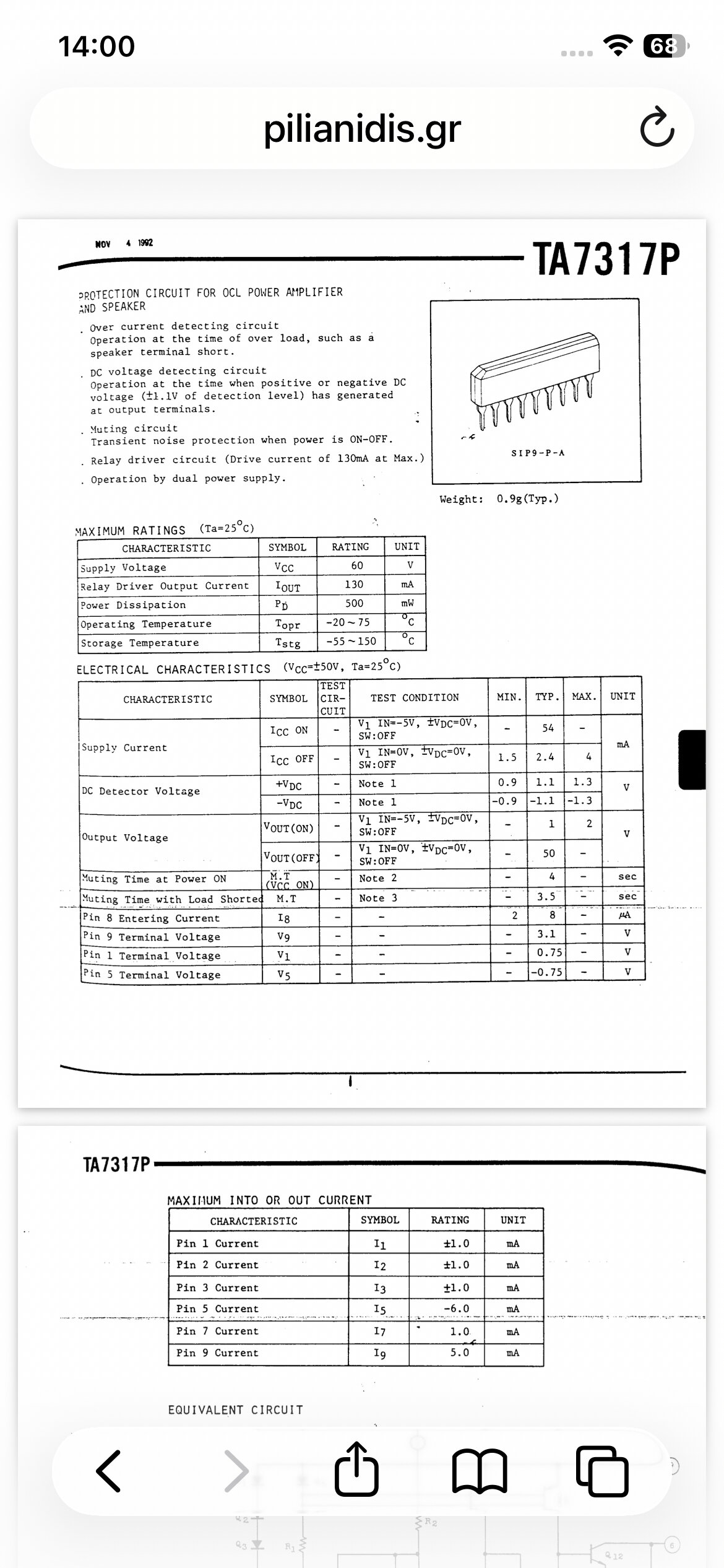

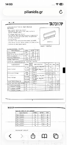

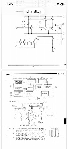

existe il un moyen de tester le 7317 ?
Bonjour pour tester le circuit TA7317 de protection , il faudrait déconnecter les entrées 2 et 3 il me semble et y appliqué une tension continu sur une entrée puis l’autre ensuite avec un multimètre en position ohmmètre cela doit fonctionner je l’ai déjà fait avec un autre circuit de protection . et le relais en sortie doit collé .
bonjour je vais essayer juste la tension de l ohmmetre suffit ? mais en alimentant le reste de l appareil je suppose ? ce faisant pas de risque pour les stk ?

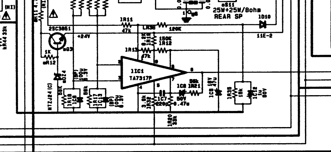

Bonjour.
À propos du TA7317, malgré les valeurs des datasheet, il faut se méfier.
Broche 9: alimentation du TA7317, environ 3V, courant environ 3,5mA.
Voir le schéma :
Résistance IR10 qui serait de 8,2k ou 6,2k.
Résistance greffée sur le +24V d’alimentation des relais.
Par ailleurs , les résistances IR13 (47K) et IR12 (150k) aussi introuvables dans la nomenclature détaillée de la partie F7173.Mais elles sont représentées sur le PCB F7173 à proximité de IIC1 (le TA7173).
Toujours broché 9: 24V moins 3V =21V,divisé par 6200Ω donne 3,4mA;
pour une résistance de 8200Ω,ça donne 2,56 mA de consommation duTA7317.
Sur le schéma, les relais sont représentés « contacts ouverts ».
Quand la sortie 6 (qui est une sortie collecteur du darlington interne du TA7317) est à quasiment à 24V,les relais sont « ouverts »au repos, ou en détection tension continue.
Quand la tension de base du darlington interne est suffisante , la sortie 6 (jonction collecteur /émetteur met à la masse (ou presque) les parties basses des relais (côté anode des diodes protectrices des relais)
Donc, quand cette sortie 6 est proche de zéro ou très faible,le courant circule dans les bobines des relais qui se ferment, donc en position « travail »,ampli en fonctionnement.
Les STK , en cas de panne, le site E44.com à Nantes en vend plusieurs modèles.
Mais attention là aussi, des STK proposés ne sont pas des puces pour ampli mais des régulateurs.bien rechercher et le cas échéant demander auvendeur,compatibilité des brochages, puissance.
Si votre ampli fonctionne avec un bruit de fond, c’est que les STK sont fonctionnels. (quoique).
Ou mesurer les éventuelles tensions continues sur les sorties HP.
Et débrancher les sorties une à une pour voir si le bruit persiste.
Sinon un autre problème au niveau des alimentations des préamplis.
Autre chose : en regardant le synoptique de l’ampli, on voit que le IIC1 (le TA7317)
, est connecté directement sur le rail alimentation +24V.
Le synoptique a peut-être été dessiné ainsi par souci de simplification.
Mais en aucun cas le TA7317 ne fonctionne avec une tension de +24V.c’est fumée garantie.
en regardant le shema on voit la protection s organise via les reistances de 56k
14 15 16 27 28
je les ai mesurees en circuit elles arrivent a leurs valeurs ± tolerance au bout de quelque temps
elles partent en dessous de 56k et grimpent progressivement pour arriver autours de 56k
j ai pas regardé mais ca sent le condo en ligne
je vais commencer par en supprimer une puis essayer d allumer l ampli
au fur et a mesure peut etre aurais je la chance de trouver la ou les lignes produisant la mise en secu
