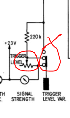

j ai mis une station stéréo et ai voulu régler le trigger
j ai donc tourne comme sur notice jusqu a extinction puis suis revenu en arriere pour retrouve l allumage de stéréo sauf que maintenant je n ai plus rien, ni stéréo ni multipath ni sortie…
les vu indiquent une bonne réception…
par quoi dois je commencer ?
d avance merci

quand on touche un reglage et que cela ne fonctionne plus apres 90% de chances que le probleme soit dans le coin
tres probablement une defaillance du potentiometre de reglage
piste coupée curseur arrache
c’est autour de cela qu’il faut chercher
a moins que cela ne soit un composant sur le circuit associé qui ai laché…
vais déjà commencer par ce potard en mesurant sa course qui doit faire 0-220 ohms khoms… illisible sur la doc
la valeur est fixe soit env 1.15 1.23ohms
en appuyant sur trigger var j ai de 300 ohms a 250kohms
la tension varie de 0.03 a 9.9v
donc ce potard a priori est bon
vais verifier les tensions demain

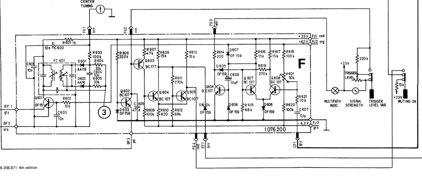

shema dont la couleur des fils correspondent pas
aucune serigraphie
sur la doc des points test avec des no rien qui decrive ceux ci
autant le matos est repute de qualite autant la doc c est beurrrkkkk
bon les 6.2 - 6.2 et 23v sont presents

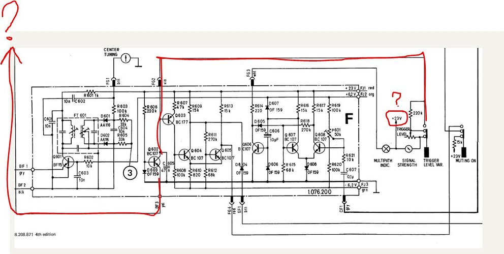

… j ai un doute sur le shema du mc790
l alim de 4v est sencee etre en pin 4 ? ils se sont bien trompe dans la numerotation ?
On peut effectivement penser à un mauvais contact. Vérifier les connexions entre platines par fils et cosses. Et contacts des touches, notamment « muting ».
Pour s’instruire :
[https://www.worldradiohistory.com/Archive-Catalogs/Revox/Revox-SS-A76-df-ok.pdf]
C’est en allemand ET en français.

pour le circuit mc790 du coup je sais plus quoi penser
dois je me fier au shema ou a l implantation standard d un dip 14 a savoir encoche a gauche et broche 1 en bas ?
j ai fait une mesure a vide sans cette ic sur le support et j ai tuner face a moi
0 0 0 23.5 0 0 0
0 0 0 0 0 1.66 0
sur le compo la broche 1 est marquee mais ya rien sur le support ni de serigraphie
si je me fie a la photo avant demontage j avais 11 alimente en 23.5v ca correspond au fil violet qui est cencé etre en 4v

pour moi la numerotation du shema est fausse

pour l ic c est bon il oscille bien avec 19 et 38k
la numerotation est fausse…
pour le reste faut que je trouve ya aucune serigraphie
le 23V arrive ?
