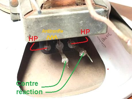

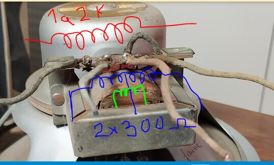

Problème 2 : c’est un montage Push pull, avec un Haut parleur Vega marqué Push-pull, donc spécifique. En effet, 6 fils y vont depuis la platine. Auriez vous quelques explications concernant les spécificités et branchements d’un tel HP?

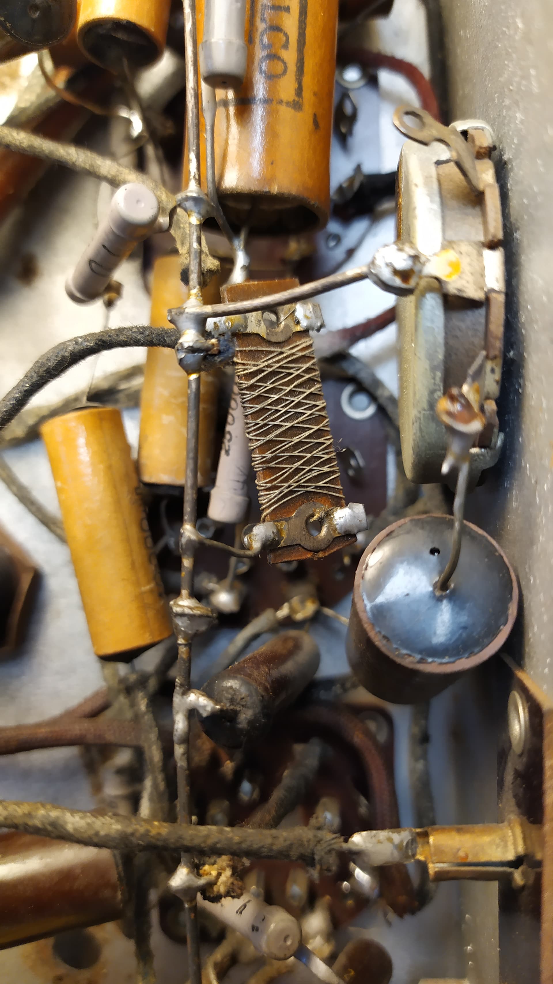

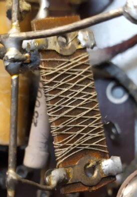

Problème 3 : il y a un composant bizarre, une espèce de fil enroulé à plat sur un support bakélite plat. Mesure à l’ohmmètre : quasi 0 Ohm.
Ci joint photo du composant mystère, et du HP.
Sauriez vous m’aider dans cette identification?

cela sans doute une R de faible valeur
votre HP contient 4 bobines
une de 1 a 2K dans la culasse arrière c’est l’excitation ( en rouge)
deux autres de 200 a 300 ohms chacune avec un point commun contenues dans les transfo ( en bleu)
une autre de qq ohms contenue dans le transfo ( en vert) c’est l’enroulement connecte a la bobine mobile du HP

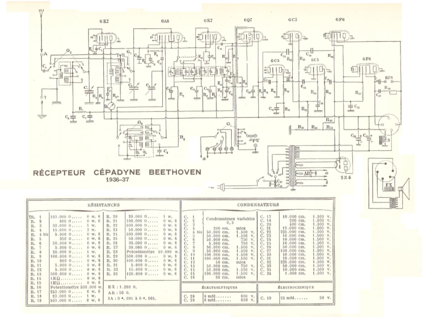

Plusieurs postes de cette même époque utilisant un push-pull de 6F6 sont équipés d’une redresseuse 5Z4, voir ci-dessous cette liste filtrée du GL en lien, avec ce jeu de lampes, certains postes ont un schéma disponible :

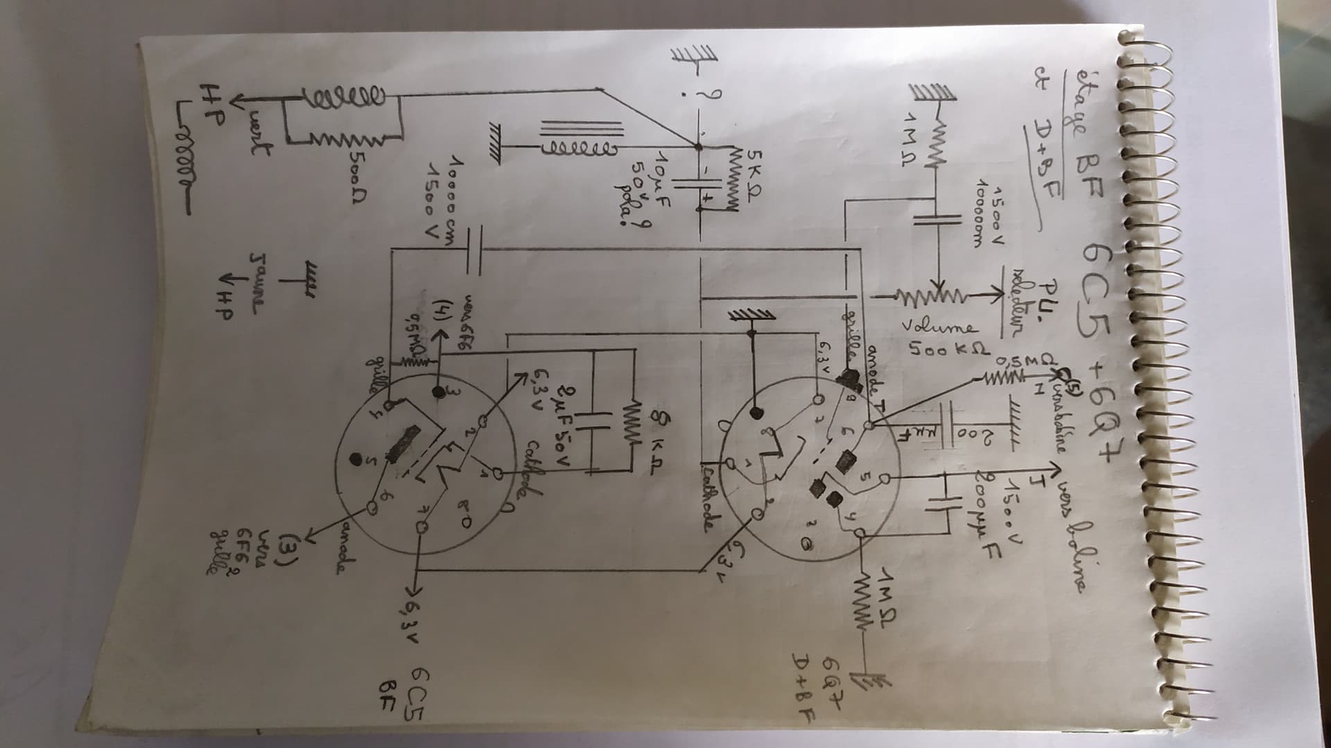

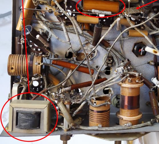

Alors ci joint une photo du dessous avec quelques annotations pour ce qui est relié au composant mystère, ainsi qu’un schéma de l’étage 6Q7 / 6C5. Ca tombe bien je suis en train de relever le contenu, pour en faire un schéma cohérent quand j’aurai tout relevé. Pour l’instant c’est fait à main levé.
vue dessous Radio avec composant mystère.pdf (1,0 Mo)
Dites moi si le PDF est lisible (sinon je mettrais un jpeg).

Le composant mystère est une résistance , de faible valeur, servant dans la contre réaction .

Super, merci pour le schéma. Avec ça je vais pouvoir tenter un schéma cohérent. Bon ça prend du temps, surtout que je débute… Va falloir que j’apprivoise l’outil Desselec2000…

Le composant « ? » est certainement une résistance de faible valeur qui fait partie de la boucle de contre-réaction venant du HP. Sa valeur « quasi 0 » est peut être faussé par la bobine en parallèle. Il faudrait la dessouder pour la mesurer.

On ne voit pas, sur le schéma autre chose que cet te ‹ self › (marqué « S ») et pas de (vraie) ‹ self › en // ! ! !
Il semble que cette résistance soit bobinée de la manière d’une self, justifiant en fait l’appellation du schéma (où, dans ce cas, la résistance de cathode des 6F6 a une petite notion de ‹ self ›), mais je ne comprends pas pourquoi (j’aurai mis un condensateur électrolytique, moi) . . .
Le vieux Tryphon
Ce qui me parait drôle cette dite résistance personne n’utilise le mot impédance terme plus approprié , ce n’est pas une self??
On n’a pas de schéma. C’est la self entourée en rouge sur la photo qui doit être en paralléle sur le composant « ? ».
Si on est dans le circuit de contre-réaction il se peut que cette self pour fréquences audio ait une très faible résistance.
On voit bien sur le HP le départ de la contre-réaction. Il y a une bobine anti-ronflement (qui n’est bien sur pas prise dans la CR). Rares sont les schémas de l’époque des bobines anti-ronflement avec une CR prise sur le HP.
Branchement supposé :
HPx
