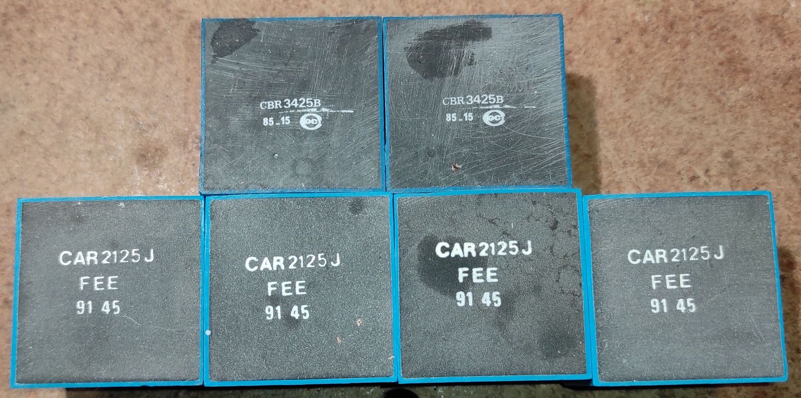

Bonsoir.
J’ai récupéré cette demi-douzaine de transfos moulés :
Est-ce que quelqu’un aurait des infos ?
Je n’ai rien trouvé sur la toile mais des transfos de 1985 et 1991…
On dirait des transfo d’alimentation à découpage :thinking:

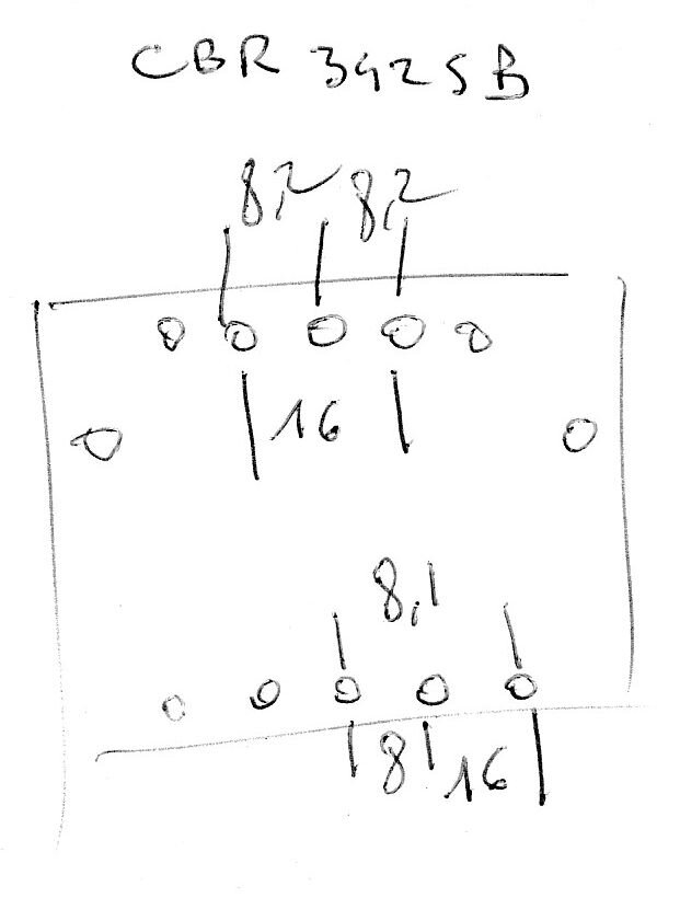

et a l’ohmmetre ça dit quoi ?
Je dirais: transfo secteur moulé
Un test avec un ohmmètre pour trouver la continuité des enroulements et leur résistance devrait confirmer ce que c’est.
Je prends le risque, à vue de nez: d’un coté deux enroulements de résistance identique et de 120 volts au primaire
De l’autre coté les secondaires
A l’ohmmètre, il y en a un qui dit :
En ohms, bien sûr !
bien ça ne semble pas etre du 220V > ?
un rapport proche de 1 /1 en resistance
8,2 ohms des deux cotés et 1/1 dans le rapport de transformation
C’est pas un transfo secteur.
La résistance du primaire serait beaucoup plus élevée sur un transfo secteur
et c’est une résistance importante pour un transfo d’alim à découpage.

un 600/600 ohms fait environ 80 ohms de résistance, donc ce n’est pas cela.

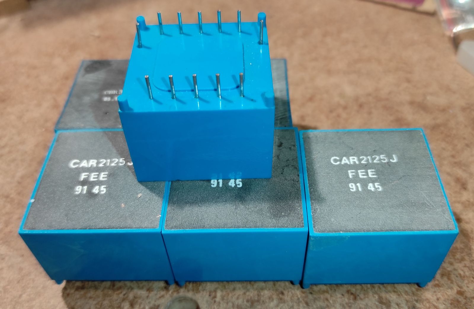

quelle taille pour ces cubes ?
34 x 34 x 24 mm3

La taille cela me semble un peu gros pour une fabrication en 1991., mais possible pour un transfo de ligne.
mais la résistance 8.1 ohms, me semble bien faible pour l’impédance de 600 ohms d’un transfo télécom
Entre 80 et 150 ohms de résistance ce serait cohérent pour un transfo telecom.

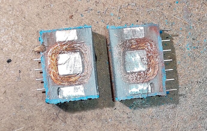

Un transfo pour un inverter? convertisseur pour faire une alim avec du +12 et -12 à partir de +12V
C’est fort possible !
J’ai la scie à métaux qui me démange !
Chiche ?

Tu nous a pas mis les dimensions :thinking:

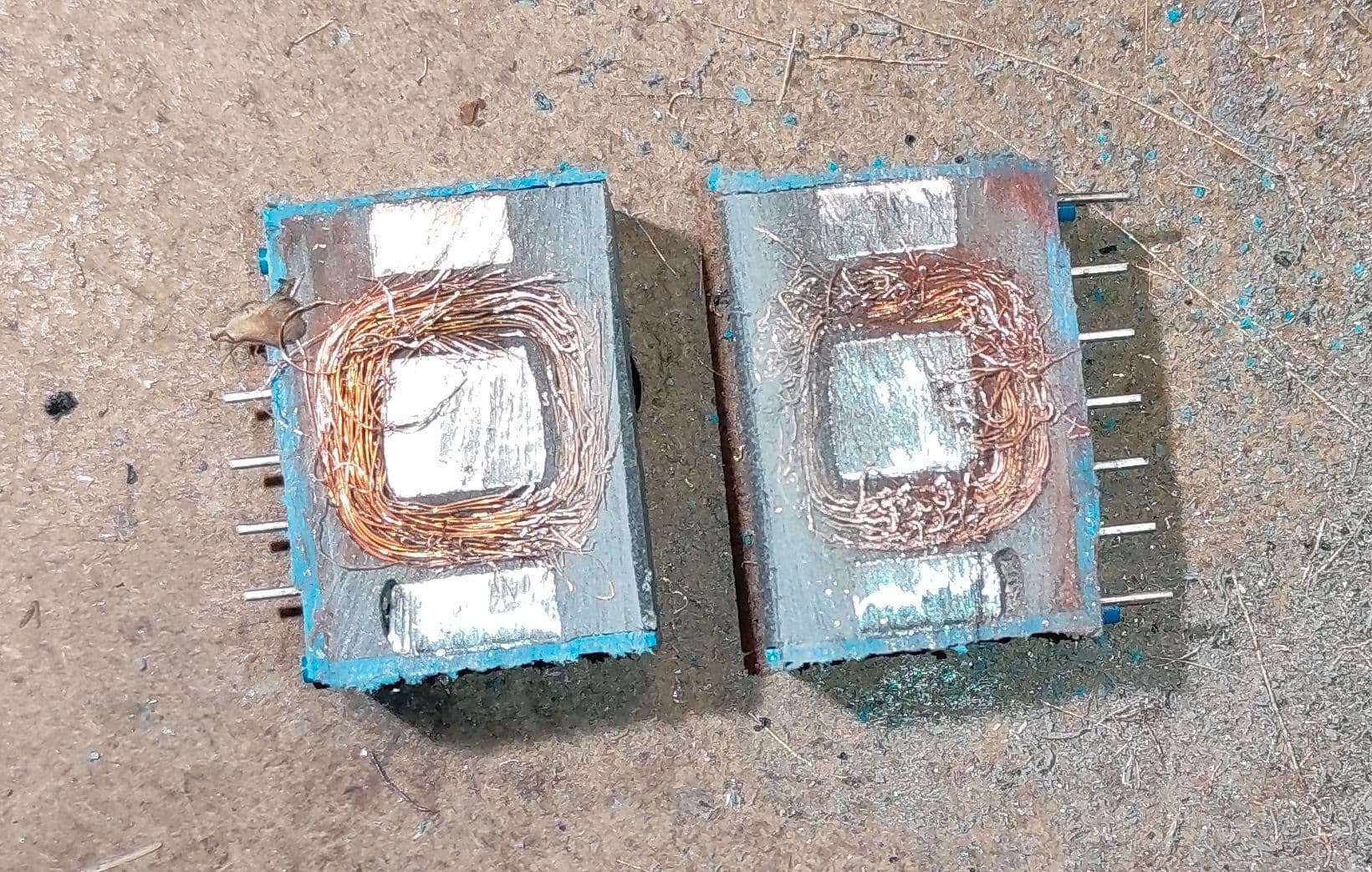

J’ai fait le boucher :
@Ladere_Jean-Pierre faudra que tu m’expliques ce que j’aurais pu obtenir avec le petit disque qui irait bien… :thinking:
Sinon, j’ai déjà communiqué les dimensions ! :roll_eyes:
